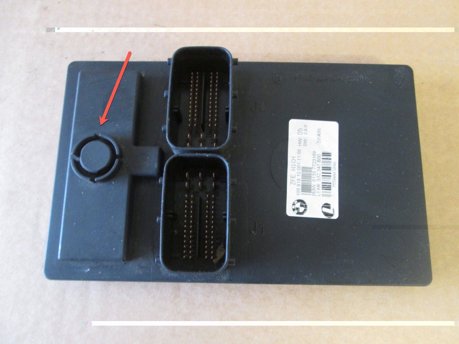

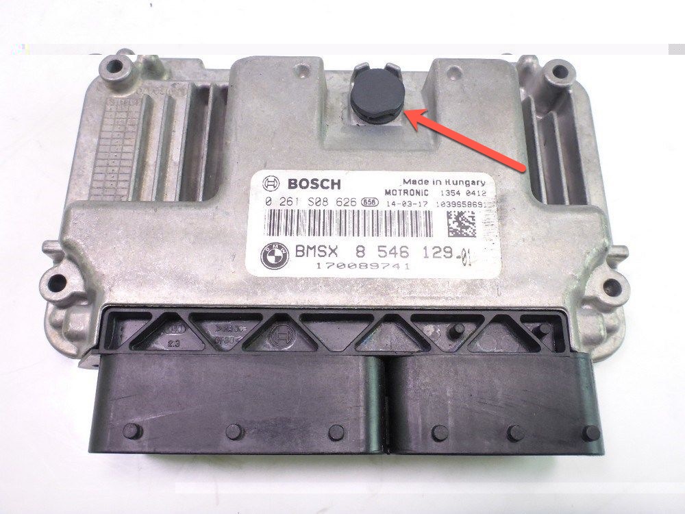

on6bvk schreef:Heb gezien dat er zelfs een barometer in steek in de brommeRT. (Waar zou die steken ?)
Zowel de ZFE alsook de ECU hebben een vochtslot, voor de diverse "environment"-sensoren.
Ik gok dat de ECU die luchtdruk-sensor heeft want daarmee wordt de optimale performance van het motorblok geregeld.
En een dergelijke sensor is tegenwoordig een IC van enkele vierkante millimeters.
(en waar je de sensor plaats maakt voor het meten van de waarde niet zoveel uit, volgens mij)

Het lijkt op een verzegel-lak maar het zijn gaten waar de achtergrond wit is, weerkaatsing van de zon ;)
