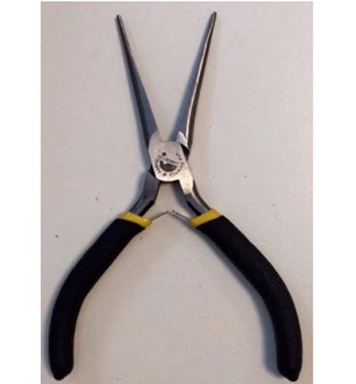

Met een kleine (!) puntbek-tangetje het asje onderaan beet pakken?

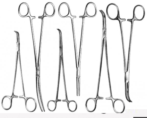

Nog mooier is een operatie-klem (formele naam: prepareerklem) maar die heeft niet iedereen zo ff tot zijn beschikking;

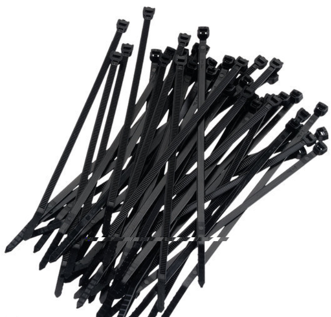

Andere mogelijkheid, ty-rap om het asje plaatsen en aantrekken zodra het asje maximaal is uit getrokken.

Die punttang had ik ook al bedacht ; ging niet! Tja, en operatieklemmen heb ik niet 1,2,3 bij de hand. Dan moet ik de partner van forumlid Anton vdr. Gaag lief aankijken.....
Maar die tiewraps zouden het zomaar kunnen zijn!
Ik ga het proberen! _004 "
