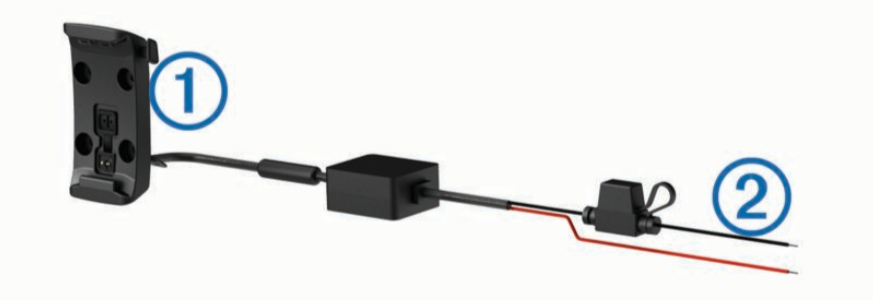

Als ik zo de handleiding bekijk is de Zumo 390's motorfietshouder niet veel meer dan alleen een 2-aderige kabel met een in-line voedingsomzetten en zekeringhouder;
Iemand met enig kennis en/of gevoel voor electronica en soldeer-vaardigheden kan vrij eenvoudig er een nette kabel voor in de plaats monteren.

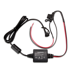

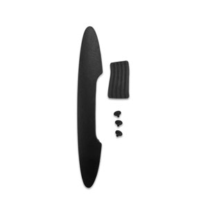

Volgens mij is het voor de Zumo 390 de "Beschermkapkit - Artikelnummer: 010-11843-03" á het schokkende bedrag van 3,99 euro.
De motorkabel valt ook wel ietwat mee, "Motorfietsvoedingskabel - Artikelnummer: 010-11843-01" voor 39,99 euro.
