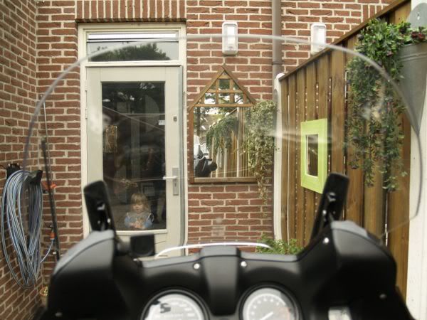

Hartelijk dank voor alle tips. Met deze tips in m'n achterhoofd ben ik naar Brezan getogen. Ik had inmiddels al een fles Sonax polijstmiddel in m'n hand. Op mijn vraag of dit middel geschikt was beval de verkoper mij een tube Xerapol krasverwijderaar aan. Hiermee ben ik dus aan de gang gegaan. Langzaam maar zeker knapte de ruit op en verdwenen de coatingrestanten Nadat ik hem uitgepoetst had kwam de ruit mij nog wat dof over. Ik besloot de ruit een nabehandeling te geven met de oude vertrouwde Commandant Cleaner. Rustig inwrijven en vervolgens met de poetsmachine en autowas uitpoetsen. Het resulaat was helemaal OK. De ruit is weer helemaal glashelder.
Weer helder zicht na 2 uur poetsen. Ook m'n kleindochter vond het mooi.

Helamaal top :!:
Ziet er weer goed uit hoor.
Als nieuw :lol:

Ziet er mooi uit Jos.
Ik ben wel benieuwd of je niet weer snel van allerlei aanslag last krijgt.
Berichten: 4385
Ja daar ben ik ook wel benieuwd naar. Kennelijk zijn de ruiten aan de binnenzijde van een coating voorzien om misschien condens tegen te gaan. Ik ga het wel beleven en anders een nieuwe verse ruit. Maar voorlopig issie weer mooi.
grtz
Jos

Hallo Allemaal,
Hoewel ik pas sinds een kleine maand rondrijd op mijn 1100, heb ik afgelopen week toch al een andere ruit gemonteerd. Ik rij iedere dag (de gladde dagen uitgezonderd) een kleine 100 km, ben 2 meter lang en werd gestoord van de herrie aan mn hoofd met het kleine standaardruitje. Zelfs het zadel in de laagste stand was geen uitkomst.
Na enig gespeur op internet en dit forum, kwam ik Nedplex tegen. Een flinke ruit, goed materiaal en een redelijke prijs. Besteld, betaald en een dag later in huis.....sjappoo aan Nedplex hiervoor.......en meteen 's avonds gemonteerd. Resultaat: Fantastico!!! De ruit staat maar op halve hoogte en de turbulentie is een gigastuk minder. Ik kon zelfs het volume van de mp3 speler van mn zumo een tandje zachter zetten.
Wat mij betreft een aanrader........ik weet natuurlijk nu nog niet wat de standtijd gaat worden en hoe de ruit zich verder gaat houden.
Voorlopig rij ik uit de wind....en da's best prettig!!!!
