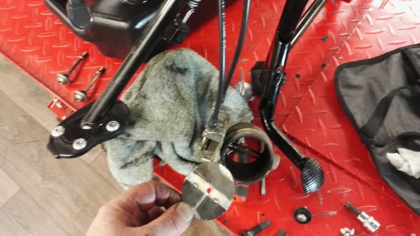

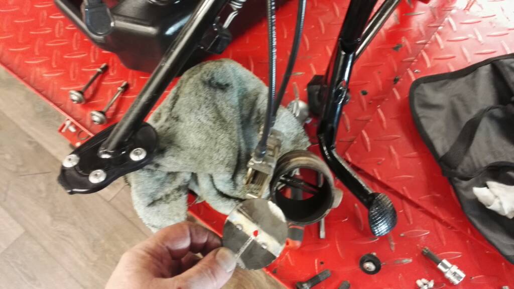

Vandaag een klusdag ingelast, waarbij alle vloeistoffen en filter vervangen. De uitlaat en het acherwiel gedemonteerd om cardan te verversen. Héy...., weer dat vervelende klepje in de uitlaat [emoji6]. Alles losgemaakt en bestudeerd. Klepje zit vast met een schroefje en twee hecht puntjes op het asje. Na het schroefje er uit gedraaid te hebben en een paar klappen op het plaatje, heb ik alleen het asje nog maar over. Geweldig denk ik, alles weer terug monteren zonder klepje en zonder foutmelding. Toch gaf de gs911 een foutmelding die niet is te resetten of opnieuw in te leren. Iemand een idee hoe deze uit te schakelen? Ook weet ik nog niet, (olie moet er nog in), of er een melding komt als ik de motor start en ga rijden. Hopelijk niet in de noodloop[emoji4]

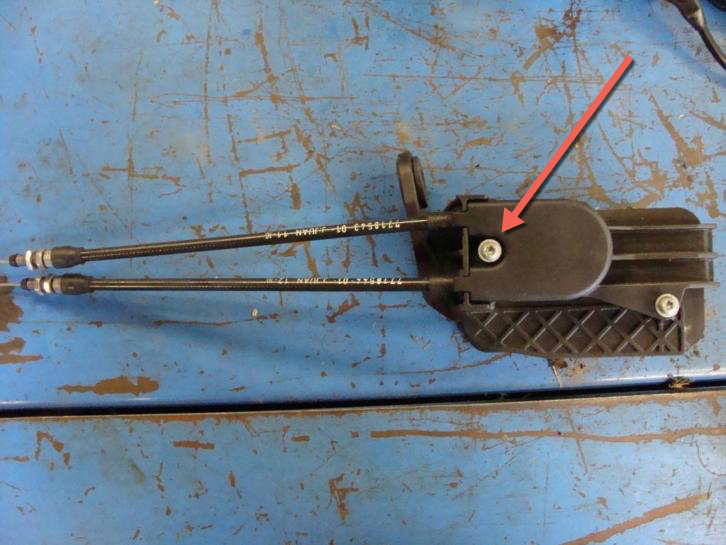

Je kunt proberen na te zien of onder deze torx schroef er nog een polie zit die je eventueel kunt verwijderen;

Ja, ik heb alles gelaten voor wat het was, op het klepje na dan natuurlijk. Dus contact aan, asje, (zonder klepje), heen en weer. Hmm, misschien kan ie geen nul punt vinden. Het klepje licht, bij contact uit, tegen een nokje aan. Misschien heeft ie deze weerstand nodig? Ik kan natuurlijk altijd proberen de ka eitjes los te halen, maar of dit iets uit haalt?
