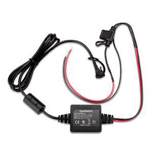

ik ben onervaren in het electrische gedeelte en zie veel opmerkingen terug komen om via de accu of de stadslichten te koppelen. Bij mijn 1150 rt is het al een klus om via de accu onder de tank naar voren te komen, dus lijken de stadslichten een uitkomst, maar hoe zien die draadjes er in hemelsnaam uit of kan ik ergens plaatsjes vinden?
heb ook in de bak van de radio gekeken zoals opgemerkt is maar daar zit geen enkele stroomdraad

vlg mij is dit na veel zoekwerk het draadje waar jullie het over hebben.
(213.8 KiB) 829 keer gedownload

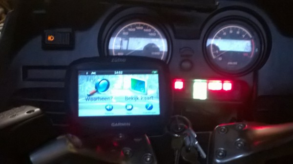

Heren met dank voor jullie hulp _004 Het is me gelukt met al het boerenverstand en jullie tips. Hij doet het als een zonnetje. Een fotootje als bewijs.
Sinds februari 2008 in het bezit van mijn eerste BMW R1100RT. Fantastische motorfiets voor het dagelijkse woon werkverkeer en het toeren!

Nou de GPS zit er keurig op. Ik vond het best spannend als niet techneut, maar zo leer je wel de motor (gedeeltelijk) kennen. En wat ik niet logisch vind of niet snap, doe ik niet.
Klein detail, ik heb nog geen spanning. Ik heb kabelsplitters gebruikt die door de isolatie heen contact moeten maken met de draden. Ondanks dat ik de heel goed heb dichtgedrukt, is er kennelijk nog geen contact. Binnenkort het zijpaneel er weer afhalen en zorgen dat ik constateer dat er wel contact wordt gemaakt en er idd spanning op staat. Ik heb er wel vertrouwen in dat het goed komt. Ik kan iig de navigatie gebruiken, omdat deze ook een eigen accu heeft die een uurtje of 4 a 5 meegaat.

Re: aansluiten gps
Ik begrijp je Ton, en ik deed dat zelf net zo.
De GPS is een hulpmiddel, geen doel.
Maar de Garmin Zumo 3x0 serie heeft dus inderdaad een actieve houder;
Het zwarte blokje in het midden wat waarschijnlijk niets anders is dan een geschakelde voeding.
In ieder geval een omzetter die van 12 volt een 5 volt maakt.
(je kunt dat vaak horen door je oor erop te leggen, of beter, dat vragen aan een neefje of nichtje van jongere leeftijd, die hebben het gehoor nog om die kilohertz frequenties te kunnen horen).
Het is mijn ervaringen, met nog een redelijke gehoor, dat je kunt horen (bij een geschakelde voeding-versie wat ik ff aanneem voor het gemak) aan de frequentie en hoe luid deze klinkt (met je oor erop), dat de GPS aangesloten is op de houder maar niet aan, GPS in de houder houder en wel aan (klinkt vaak luider) en zonder GPS erin (klinkt heel wat zachter maar hoor je nog wel).
Kortom, een dergelijke houder blijft altijd stroom gebruiken.
Tevens kan je lezen in de Installatie-handleiding dat Garmin aangeeft dat deze aangesloten moet worden "..op de motorfietsvoeding."
Er staat niet expliciet "motorfietsaccu" of in de Engelstalige uitgaven "motorcyclebattery", daar staat "..motorcyclepower".
In mijn beleving zou Garmin, als dat daadwerkelijk aangeraden c.q aanbevolen zou worden, ook expliciet noemen, "..motorfietsaccu".
Maar goed, voor sommige zal dat semantisch zijn. :$
Vandaar mijn dringende advies een dergelijke kabel nooit op de accu zelf aan te sluiten, maar op het dimlicht, stadslicht of accessoires-stekker o.i.d.
PS: Er zijn beweringen dat als er een zekering in/aan de kabel zit, het dus bedoelt is voor aansluiting op de accu. Dat is onjuist. Een zekering in elk apparaat zit er niet in om het apparaat te beschermen maar juist hetgeen waarop het apparaat is aangesloten. In dit geval dus de bescherming van de motorfiets en elektronica et cetera.

Gisterenavond na de wintersportvakantie en uitgerust, de installatie van de gps maar eens even rustig nagelopen en de blauwe kabelsplitter vervangen door de rode. De metalenlipjes eruit gehaald en daar zit idd een verschil in afmeting. De rode gemonteerd over de kabel van het stadslicht. Deze schuift heel strak over de metalendraad heen en kan geen kant meer op. De kabelsplitter goed dichtgeknepen en gezekerd, daar overheen isolatietape, zodat deze ook "waterdicht" is. Alles gecontroleerd en voila de navigatie (opladen) werkt. Alles weer netjes met tie-wraps vastgezet om trillingen te voorkomen/te beperken. Ik ben er blij mee.
Re: aansluiten gps
Mooi! _004
Mag ik je dan feliciteren, missie geslaagd!
Top gedaan!

Thanx -top- Erg leuk om op deze wijzer "ervaringsdeskundige" te worden.
Met beleid, informatie van het forum en overleg met andere "deskundigen" onder vrienden en familie, ontstaat de logica in kennis en kunde welke tot dit resultaat kunnen leiden.
Zoals gezegd, ik ben er blij mee en heb het gevoel de installatie toch deskundig (zonder in strijd te handelen tegen de [elektronica] wetten) te hebben kunnen uitvoeren. Want ik zit er wel zo in dat als ik het niet vertrouw mijn vingers er niet aan brand.
