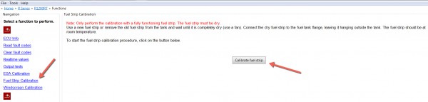

Kleine correctie;
Niet-OEM diagnose-apparaten zoals de HexCode's GS911 (en vermoedelijk nog wel andere merken ook) kunnen wel degelijk een nieuw gemonteerde tank-meetlint kalibreren;
(of een oude her-kalibreren)
