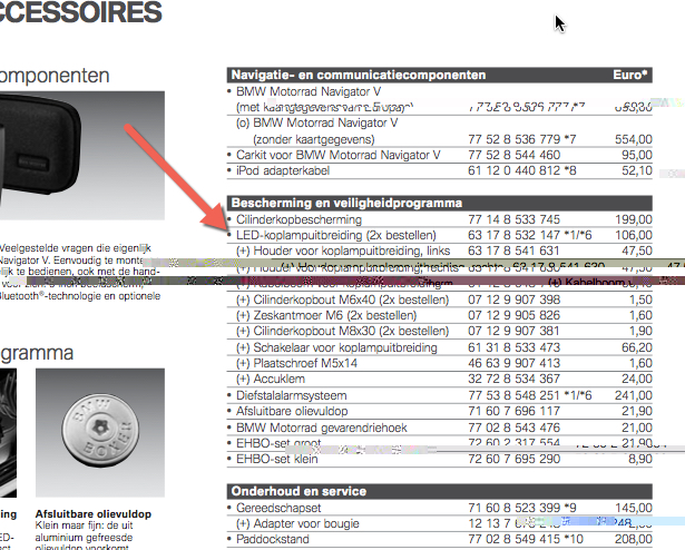

Vanaf de dag dat ik mijn R1200RT LC kocht vind ik de LED extra schijnwerpers mooi. (LED koplampuitbreiding noemen ze het bij BMW)
Compleet kost een set bij BMW tegen de 500 euro materiaal. Dat slaat in mijn ogen nergens op. Dus............op zoek naar een alternatief.
Toen kwam ik dit tegen (zie foto)
