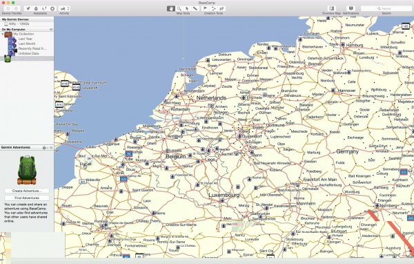

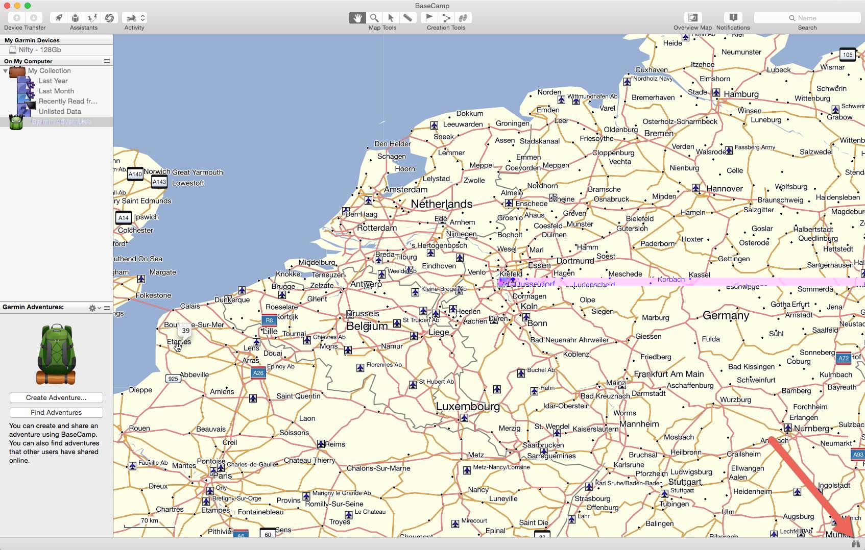

Dat is misschien mijn probleem, maar na lang speuren kan ik geen verrekijker icoon ontdekken?
Zoals altijd zal er wel een oplossing zijn maar
Kees
Kees
Re: Navigator V: routegeheugen is vol
Ik heb welliswaar een Mac maar bij mij rechts-onderin;
Aangezien ik ook nog wel eens ruzie heb met de zoekfunctie in BC, doe ik het zoeken in Google Maps en kopiëer/plak het vervolgens in BC.Kees schreef: .... De zoekfunctie naar plaatsen e.d. vind ik nog steeds een ramp.....
Werkt supersnel, in een paar seconden klaar.
Ik kan het proberen zelf uit te leggen, maar onderstaande video doet dit stukken beter:
[media]_d1KDmuAiH0[/media]

De zoekfunctie van MapSource was ook ff wennen, maar gaf mij altijd meer suc6 dan BaseKramp.
PS: Het verrekijker-symbool recht onderin zoals bij BaseKramp Mac zit er inderdaad niet in bij de PeeCee versie.
Daar is het zoeken naar een adres <CTRL> <ALT> A naar verluid.
Wat me zelf opvalt is dat de zoekfunctie in combinatie van de laatste basecamp met de laatste kaart (2016.1) weer aanmerkelijk beter is geworden.
Dat ook de kaartversie van invloed is was een verrassing voor me. Vooral bij het zoeken op postcode/huisnummer (zelfs bij gewoon intypen in de balk rechtsboven) zie je vaak dat het in de 2015 kaart nog een probleem is terwijl 2016.1 het in een halve seconde feilloos weet te vinden.
Ergo: give it a try!
Hou me aanbevolen voor 'probleemgevallen' overigens.
