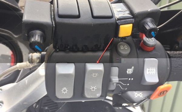

Een aantal zaken van mijn RT-P waren bij aanschaf al reeds verwijderd. Eén van die dingen die ik mis en heel graag zal willen hebben zijn de extra schakelaars op het stuur. Is er hier iemand die nog iets heeft liggen.
Ik zoek (een) vergelijkbare schakelaar als degeen op de afbeelding.

Boonstra parts heeft de (waterdichte) schakelaars sowieso, maar de behuizing waarin die schakelaars ingeschoven dienen te worden, heel wat minder vaak.
Let op: De zwarte schakelaars zijn de "oude" uitvoeringen maar vaak wel met indicatoren (gloeilampje, soms led) en de grijze schakelaars zijn de nieuwe(re) uitvoeringen maar volgens mij zonder indicatoren.
Op eBay zijn dergelijke schakelaars mét behuizingen wel vaak te vinden maar dan nog steeds redelijk hoge prijzen.
Let op: er zit verschil in de behuizingen voor links en rechts!
Voor de linker kant zijn overigens ook enkelvoudige schakelaars te vinden tegen redelijke(re) prijzen, bedoelt voor de optioneel achteraf in te bouwen ASC, ESA, radio etc;
http://www.boonstraparts.com/nl/onderde ... B10000H71D
(let wel op als je al reeds de radioschakelaar gemonteerd hebt zitten, dan zal deze niet meer passen)
De overheidsschakelaars bestaan altijd 2 gedeeltes;
Een onderbouw, net zoals bij de burger-uitvoering, en daar bovenop weer een opbouw voor een 2e set schakelaars. (waar je dus die 2x schroeven ziet zitten op de getoonde afbeelding)
De overheidsuitgave heeft dus de mogelijkheid van 2 t/m 4 schakelaars totaal.

De ASC schakelaar is normaal gesproken een "momentary" knop, oftewel een drukknop-zonder-vergrendeling, geen aan-uit of aan-uit-aan schakelaar.
Zie het als een signaal-schakelaar;
Ingedrukt houden om de ZFE te vertellen dat je de ASC functie wilt uit (of in) schakelen.

Ik wil buiten de ZFE om een en ander aan verlichting gaan schakelen.
Wat ik zoek is eigenlijk de officiele behuizing en of 1 of 2 schakelaars. Bij een enkele schakelaar is het vereist dat de middenstand de "uitstand" is naar boven en naar onder een "aanstand"

Die zijn er wel, maar niet de ASC (of ABS) schakelaar.
Dan moet je toch echt 1 van de overheidsschakelaars hebben, die heeft inderdaad een middenstand;
Of het gaat passen weet ik niet
, maar je zou eventueel (!) kunnen proberen die behuizing (!) van de achter-af (OEM) ASC-schakelaar en daar dan in de juiste overheidsschakelaar plaatsen. Want die licht-grijze schakelaars komen volgens mij uit dezelfde "familie".
Of, ook een idee, met deze schakelaar via een puls (dus) een relais bekrachtigen welke dan weer die extra verlichting inschakelt.
Of, weer een ander idee, bij de elektronica-winkel een aan-uit-aan schakelaar (dus met middenstand) zoeken die qua vorm er redelijk in past én waterdicht te maken is.
Eventueel die bestaande ASC-schakelaar als "transplant" gebruiken om die "goede" schakelaar op te monteren.

Dat is idd DE schakelaar die ik moet hebben. Die overheids schakelaar dan...
Er moet toch iemand zijn die zijn RT-P heeft omgebouwd.... Er zijn zoveel overheidfietsen omgebouwd naar regulieren RT's. Ik heb genoeg verhalen gelezen van mensen die de hele draden spagetti hebben weggeknipt en de schakelaars hebben verwijderd. Wie o wie kan mij helpen?

Bij de 1200RT-P's die aan burgers verkocht worden, zijn vaak die schakelaars al verwijdert, het zijn maar ook een paar schroeven.
Door de slopeRT of overheidsdienst ter hergebruik, want ze zijn verschrikkelijk duur.
Je zou dus bij de bekende BMW slopeRTs kunnen informeren.
Maar op ebai staan ze ook regelmatig hoewel het daar soms ook slikken is vwbt de prijs.
En zeg nou zelf, ze zijn o zo handig voor elk elektronica-projectje, dus begrijpelijk dat er ietwat lastig aan te komen is.
