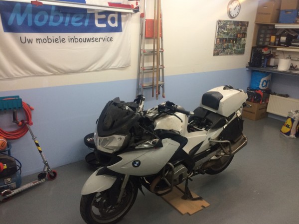

Hier dan het begin van mijn ambitieuze project: Een gecrashte ex-politie motor weer rijdend maken als mooie burger fiets.
Ik zag, ik dacht: "het kan", en dus gaat het gebeuren! Bijgaand de eerste foto's. Ik zal proberen jullie op de hoogte te houden.
Veel plezier ermee. Dat heb ik nu ook al... _005

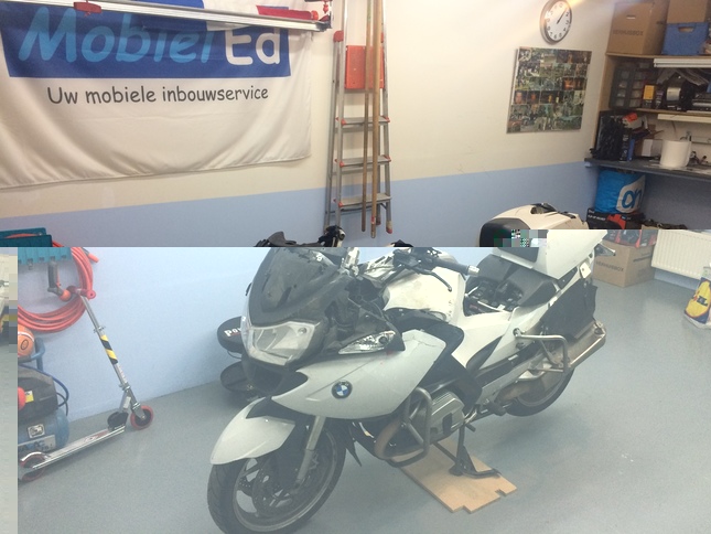

Re: GROOT project! Platte R 1200 RT-P ombouw

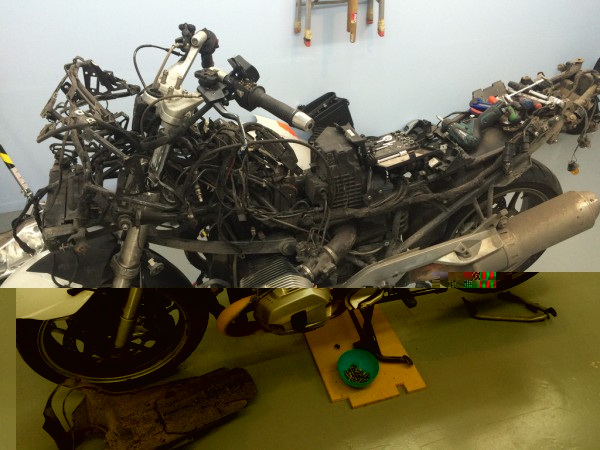

Ongelezen bericht door MobielEd »

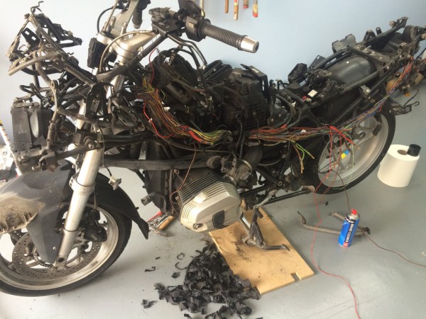

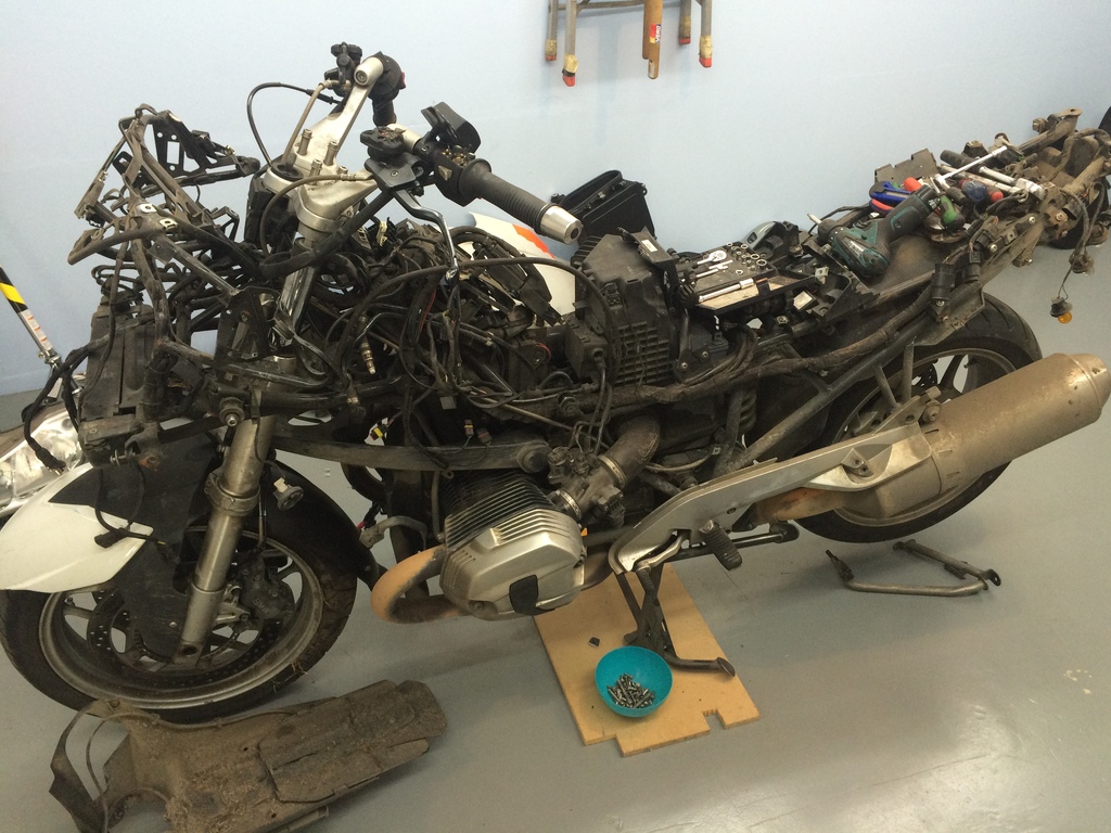

Binnen 2 dagen is de fiets ontdaan van alle schade delen en min of meer kaal...

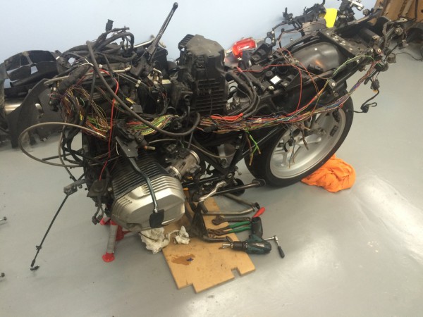

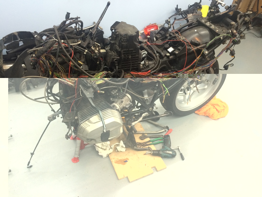

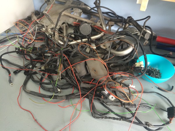

...en een dagje later nog wat verder kaal. Zonder een bedradingsschema toch alvast maar begonnen met terug volgen van bedrading en deze verwijderd. Weer een aantal kilootjes lichter! Wat een dieet!
Kwam best wat overbodigs vanaf...

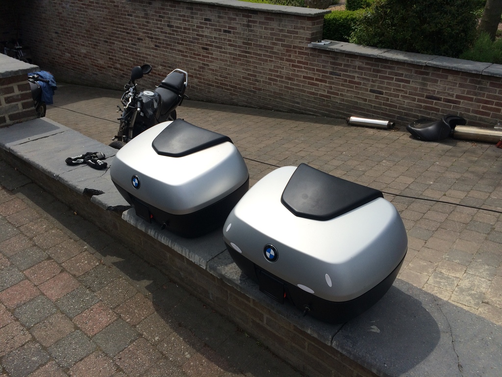

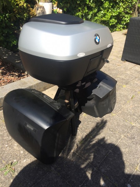

...ondertussen al even naar Zolder (B) gereden om een mooie grote en betaalbare Top-koffer (49L) te kopen. Tot mijn grote verassing bleek deze motorsloperij er 2 te hebben waaruit ik kon kiezen. Bovendien hadden ze ook nog een zij-koffer set liggen welke ik dus ook maar meteen heb meegenomen... Nog niet direct nodig maar beter mee-verlegen dan om-verlegen!

Inderdaad, een platte kan je vaak nog wel redelijk tot goed herstellen.
Als de schade niet aan het frame & eigenlijk "cosmetisch" is, je de tijd er voor hebt & neemt, de ruimte & gereedschap, en zo voort.
En is natuurlijk de manier om je eigen motor van top tot teen, letterlijk, te leren kennen.
Ik neem aan dat de schade-motor dus nog een gewoon kenteken heeft?
Of moet je het eerst herstellen en dan kenteken aanvragen bij de RDW?
Topkoffer zijn in NL soms belachelijk duur op de 2ehands markt.
Zo ben ik nog altijd op zoek naar een deksel.
Wie is die slopeRT in Zolder?
Ik zou de verwijderde kabelboom niet weggooien, er zitten handige (waterdichte) stekkers aan die prima te hergebruiken zijn.
En anders stuur ik je mijn adres. :lol:
Heel veel suc6 met deze "verbouwing" we lezen & zien graag de voortgang. _005

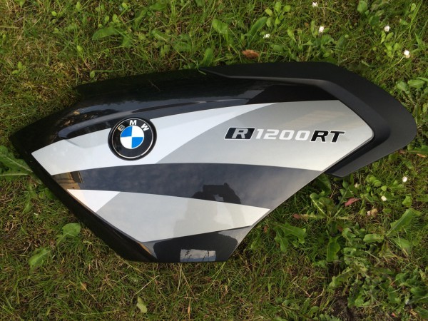

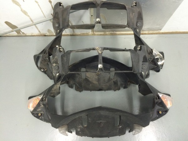

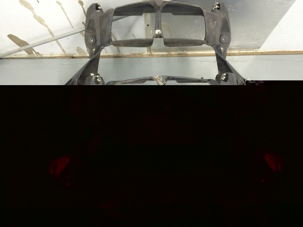

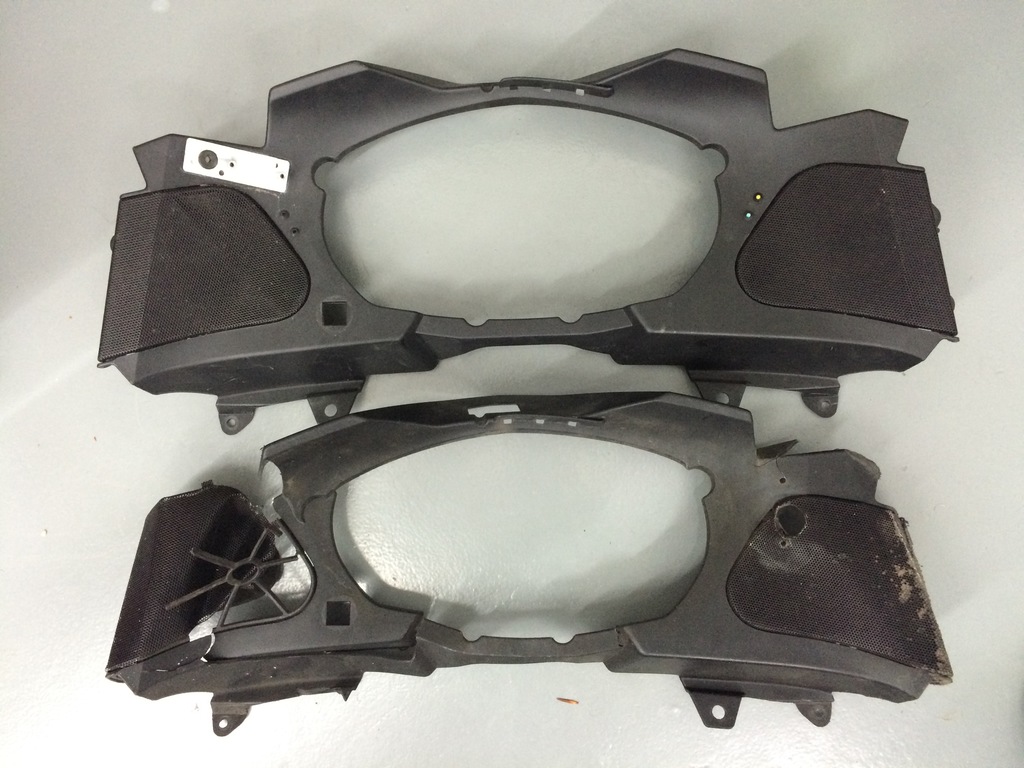

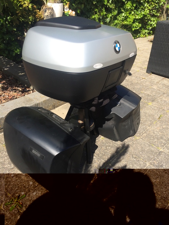

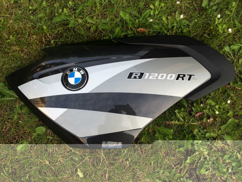

Gisteren wederom een grote stap kunnen zetten in het vergaren van de benodigde onderdelen voor de wederopbouw van mijn nu al zo geliefde RT.
Bij CAMA, de motorsloperij in Maassluis (ZH), waar ik mijn fiets heb gekocht stonden nog 2 ex-P RT's welke alleen voor slooponderdelen bestemd waren. Één was uit 2009 en de andere uit 2010. Gisteren ben ik terug gegaan en heb een deal kunnen sluiten voor de gehele kop van de fiets. Wat ik niet nodig had waren de tellerbak en koplamp.
Verder alles zelf mogen demonteren en meenemen. Dit betekent dus:
- gehele support frame
- ruit stelmechanisme
- ruit
- ABS kap rondom koplamp, nieren en spiegels heen
- witte knipperlichten
- spiegels (links alleen zonder spiegelglas)
- ABS kap over ruitmechanisme heen
- ABS afdekkapjes aan buitenzijde van ruit
- dashboard met speakerroosters. (Wel met een paar gaten door ex-P)
Al met al een grote hoeveelheid onderdelen welke ik nodig had en die los toch soms wat lastig blijken om compleet te vinden. Nu heb ik mezelf dus tijd bespaard, maar mogelijk (zeer waarschijnlijk) toch ook geld door dit in één koop op te lossen. Ben er blij mee!

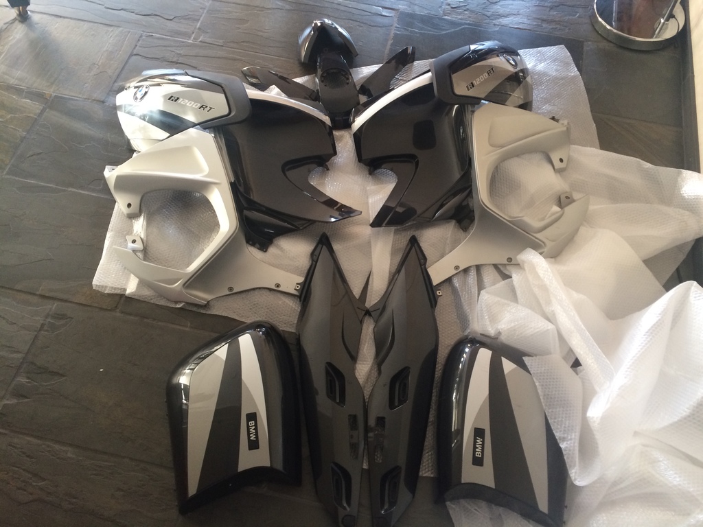

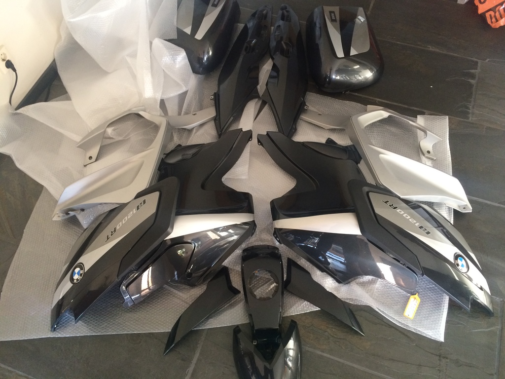

Teven kwam gisteren een doos ter grootte van een koelkast binnen met de nieuwe kleding van mijn dame. Bergen karton en bubbeltjesplastic maar met als belangrijkste componenten daartussen prachtig Tupperware uit 2010. DIt wordt een compleet ander gezicht straks!

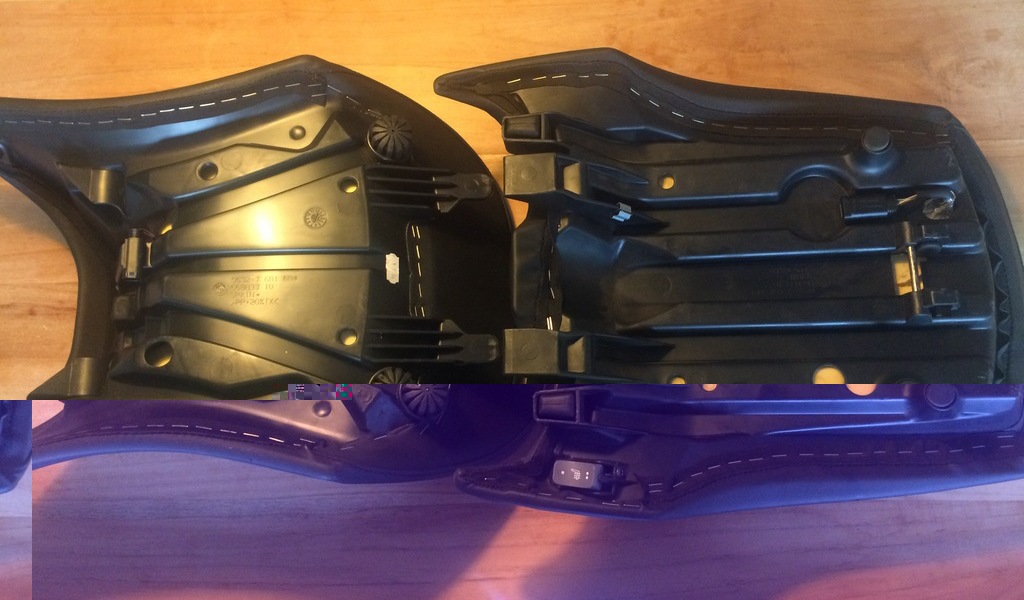

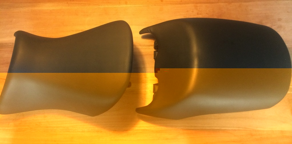

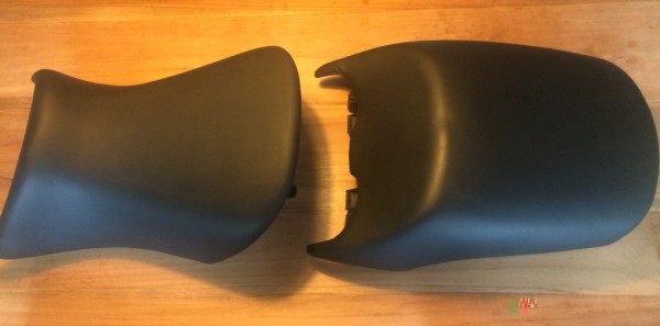

Oh ja,
afgelopen week ook al de 2 zadels binnen gekregen. Een voor- en een achterzadel beiden met verwarming. Tsja, waarom niet. Als het kan dan moet je het doen denk ik altijd maar... En dit was een mooie gelegenheid en prijs om deze slag te slaan. Lang leve Marktplaats / E-bay!
Lekkere warme billen...

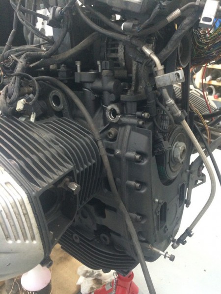

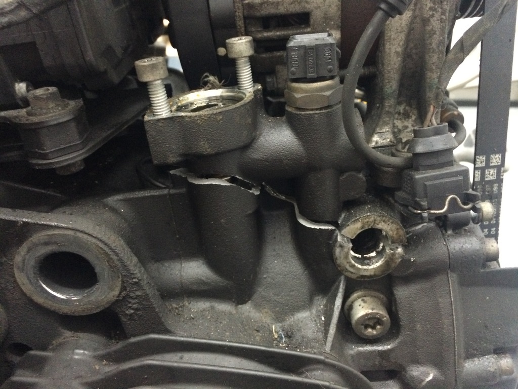

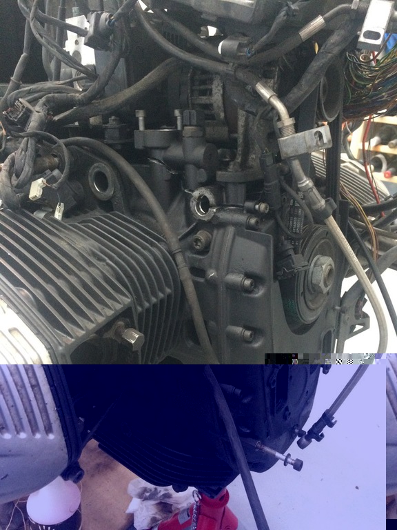

Major setback...
Zondagavond de uitlijning van de wielen gecontroleerd volgens de simpele tips uit het Haynes werkplaatshandboek: Plak een touwtje aan de achterzijde van je achterband en span hem langs de wangrand recht en horizontaal naar voren. Zodra hij ook aan de voorzijde van de achterband de wang raakt heb je een rechte lijn naar voren. Aangezien de voorband (120) 60 mm smaller is dan de achterband (180) moet je dus zo'n 30 mm ruimte hebben tussen het touwtje en de band, zowel aan de achterzijde van het voorwiel als aan de voorzijde.
Ik begon hiermee aan de linkerkant en vond zo'n 50 mm... Voor de zekerheid direct de ander zijde gecontroleerd en inderdaad; zo'n 10 mm. Het voorwiel staat dus 2 cm naar Rechts uit het lood.
Hoe kan dit? Om hier achter gekomen de fiets nog maar verder gedemonteerd. Voorvorkpoten lijken recht te zijn. Kroonplaten ook.
Als werktuigbouwkundige nog maar eens goed naar de constructie van de fiets gekeken en het principe gevolgd. De 2 kroonplaten zijn beiden middels een fuseekogel bevestigd aan een triangel. Tussen deze 2 triangels bevind zich het verende gedeelte van de voorvork. De onderste triangel kan veren vanuit zijn scharnierpunt aan het blok.
De bovenste kroonplaat is "vast" in hoogte bevestigd aan het blok middels 2 triangels welke samenkomen bij de bovenste fusee, net voor je contactslot. Doordat mijn fiets een crash heeft meegemaakt, en deze hard op het stuur is geland (rechter handle geheel krom) zijn de krachten overgedragen via de dubbele triangel naar de 2 ophangpunten in het motorblok. Blijkbaar waren deze krachten groter dan de zwakste schakel. En dat was in dit geval het voorste triangelpunt. Deze is dus uitgescheurd uit het blok. Onrepareerbaar; dat moge duidelijk zijn.
Helaas was dit eerder niet zichtbaar door de onderste draagarm (triangel), slangen, bedrading, enz.
FF een dag heel stevig gebaald. HEEL STEVIG.
Inmiddels contact gehad met de verkoper. Ook hij wist dit niet, dat geloof ik ook. Waarschijnlijk gaan we er samen uit komen en komt er een ander blok in mijn fiets. Zal niet voor niets zijn, maar hopelijk wel voor een eerlijke prijs. Ik moet en wil uiteraard verder. En dat gaat ook zeker gebeuren. Leuk vond en vind ik het niet, maar dit zijn de risico's die bij zo'n project kunnen voorkomen.
We gaan na nog een paar keer slikken gewoon door...
De RT zonder voorvork; Er blijft bijna alleen nog een motorblok met bak, cardan, luchtfilter en subframe over...
Hier het blok schuin van rechtsvoor gezien.
Duidelijk. Rechts het uitgescheurde gat met de gevolgschade links daarvan.

Wat een tegenvaller, ik snap dat je stevig staat te balen.
Veel succes met het ombouwproject en ben benieuwd naar het vervolg. _004
Groet
Cees
Berichten: 1003
Dat is echt zwaar k*ote. Hopelijk valt je financiële schade wat mee. Gelukkig kun je, zo te zien, veel zelf. Scheelt ook een hoop. Succes met de klus.
Enorm balen, desondanks veel doorzettingsvermogen en succes met jouw project . . . ik blijf je draadje met meer dan gewone belangstelling volgen en hoop van harte op een goede afloop en voor jou dus een mooie RT!
Laatst gewijzigd door EileRT op 03 jun 2015, 00:25, 3 keer totaal gewijzigd.
Berichten: 4386
Dat is zeker een grote tegenvaller, maar ik respecteer je doorzettingsvermogen . . . . _004
Berichten: 3370
Balen,
Ik denk dat velen nooit aan zo'n ombouw zouden beginnen, en al helemaal niet met een gecrashte motor. Je hebt een risico genomen dat nu helaas uit komt.
(prachtige scheur trouwens)
Respect dat je toch gewoon door gaat _004 Dat doen er helemaal niet veel je na. Ik hoop dat jullie er snel uit komen met het vervangende blok en dat de extra kosten meevallen.
Arjan W
Berichten: 549
Bijz: De bestuurder
Ik zit hier te balen voor jou, achter mijn scherm. Hulde, dat je weer verder gaat met je project!
MobielEd
Bedankt allen voor de steunbetuigingen!
Leuk om met gelijkgestemden dit te kunnen doen. Uiteindelijk wil ik gewoon lekker rijden.
En dat is het eindpunt van dit interessante traject...
Thieske88
Ongelezen bericht door Thieske88 »
Das idd een flinke scheur,
Liep dat blok nog wel gewoon? :shock: ik hoop dat je er een beetje uitkomt met die verkoper,
Ik zie die blokken meestal te koop voor 800 a 1000 euro, dus das best weer een flink bedrag! Anders kun je misschien een blok kopen dat waterschade heeft, die zal nooit meer lopen maar dan kun je wel van 2 blokken een goede maken!
Die verkoper zal waarschijnlijk ook zeggen dat je het risico hebt genomen en dat je er zelf (grotendeels) voor opdraait.
Of als je dit blok mag houden, misschien een leuk project om een pre 2010 blok om te bouwen, al zal dat nog wel een hele uitdaging zijn! Maar als ik dit draadje zo volg houdt je daar nogal van;)
