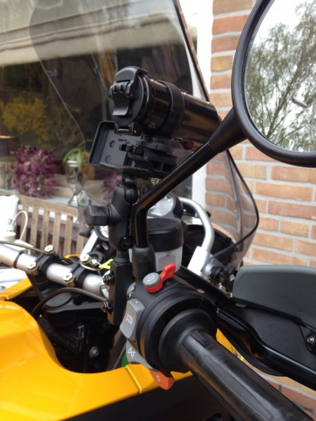

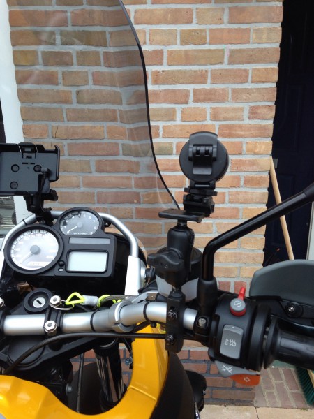

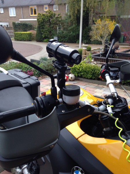

Mooi apparaat, ben ik benieuwd hoe deze op het stuur gemonteerd zit.
Heb je ook foto's van hoe deze op het stuur vast zit?

Maar even serieus heb je ook foto's van hoe deze op het stuur gemonteerd zit?

Het plaatje onder de camera is inmiddels vervangen voor een RAM mount bal met schroefdraad in de camera.

Strakke opnames, vrijwel trillingsvrij, mening RT kan daar een puntje aan zuigen.
Als ik zo vrij mag zijn;
Ik zou wel adviseren de camera zo te positioneren dat er helemaal geen ruit in de beeld van de camera zit, zeker geen donkere ruit.
Misschien de camera iets meer naar voren?
Want ik krijg de indruk dat de Poseidon camera behoorlijk lichtgevoelig is, dat zie je in de opname omdat de wolken niet meer terug te zien zijn en elke andere bron van verlichting, zoals de verkeerslichten, remlichten en koplampen van de overige voertuigen voor je, bijna "doorbloeden" in de opname, alsof de lichtgevoeligheid te hoog staat.
Dat zelfde effect bemerk ik bij de een eerdere opname "Poseidon HD720P Jos WRSM in beeld", het lijkt wel alsof de camera te gevoelig is.
Ik weet niet of je dat kunt instellen bij jou camera?
Bijvoorbeeld metering, en dan eens proberen in te stellen op "spot" (in plaats van "average"/gemiddelde).
Als je zelf handmatig de lichtgevoeligheid kunt instellen, probeer "-1" of "-2".
Als dat allemaal niet mogelijk is, probeer anders eens met een stukje karton (!) boven de lens, zodanig gepositioneerd dat deze net buiten beeld valt. (als een soort afdakje, dus ook iets breder dan de camera zelf, dusdanig dat ook de zijkanten afgedekt worden, buiten beeld uiteraard)
Een dergelijke "poor-men's" zonnekap kán soms helpen de gevoeligheid van de lichtsensor in de camera ietwat te temperen.
