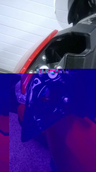

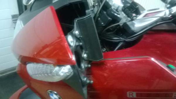

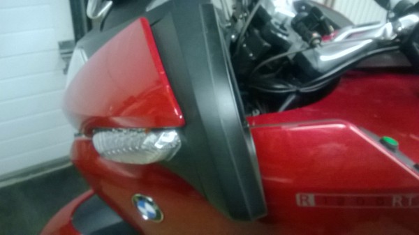

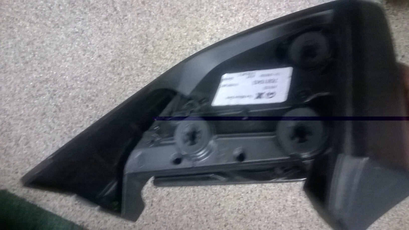

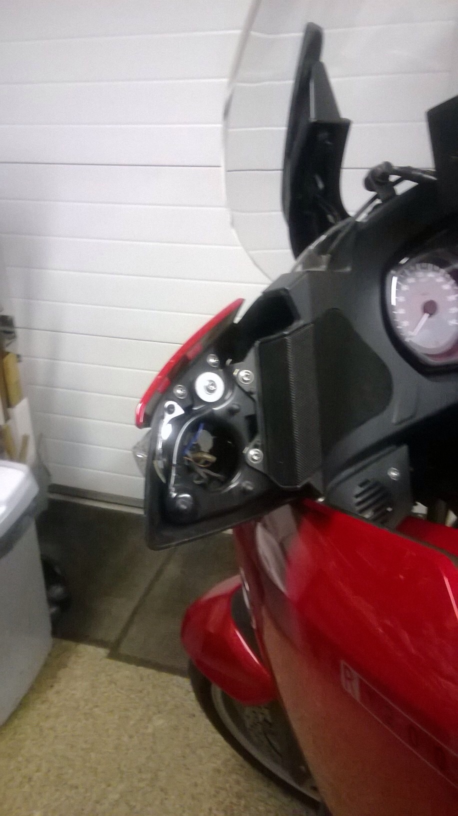

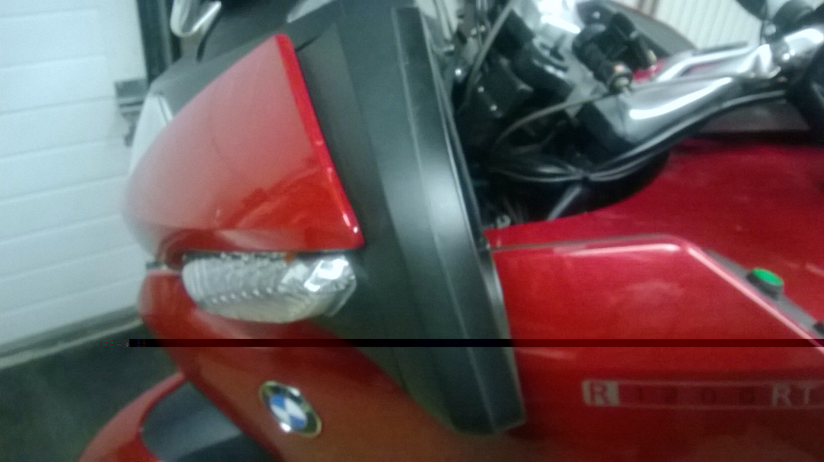

Hoi Orlando,
Hierbij wat foto's van de spiegel.
Spiegel op zijn plaats
Hopelijk is dit duidelijk genoeg.

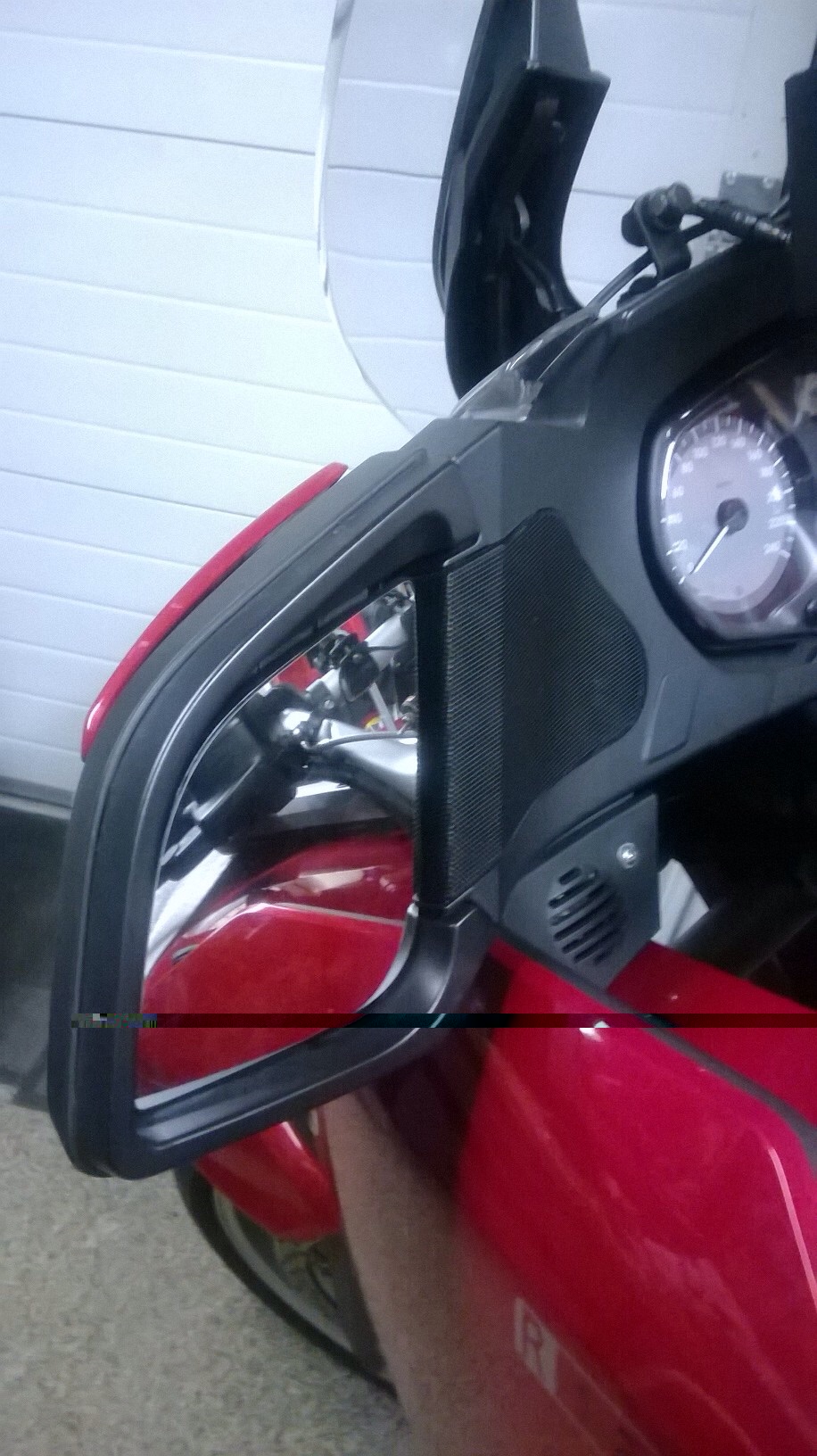

R1nus
Berichten: 283
Locatie: Amsterdam

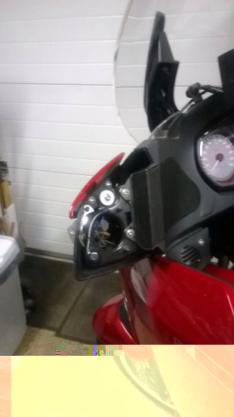

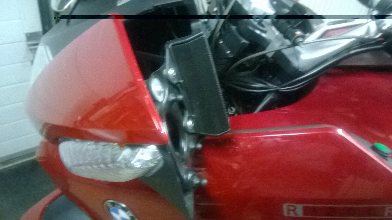

Re: R1200RT (2005-) spiegels demonteren
Nog een foto met de spiegel op zijn plaats
