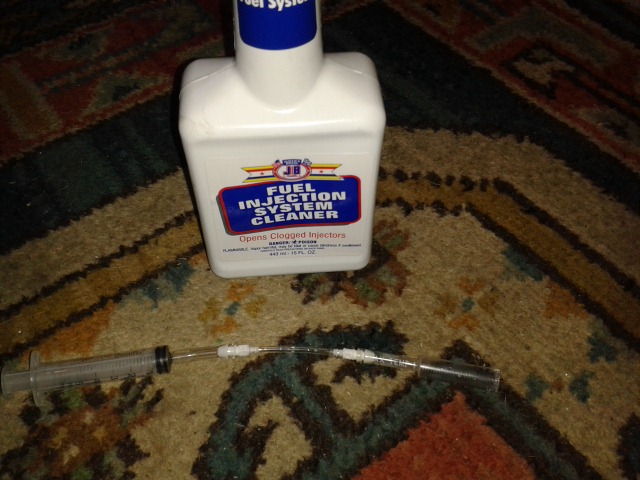

Over de verstuivers: ik zie op Youtube nogal wat filmpjes over het zelf reinigen ervan (zoek op "clean injector"). Zou dit bij een 1150RT ook kunnen? Heeft iemand dit wel eens gedaan? Ze zetten er dan gewoon een spuitbus met choke cleaner oid op, 12V om de klep te openen en blazen maar. Lijkt niet moeilijk.

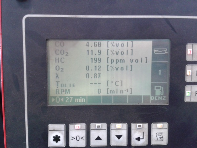

De speurtocht gaat verder: vandaag is de dame aan een CO meter gehangen. Daaruit komt het beeld zoals in onderstaande foto (NB: testkast is van een autobedrijf). Helaas heb ik geen foto gemaakt van het 'moment supreme', nl bij 2000 tpm. Echter de CO waarde was ook daar knetterhoog, rond 4-5%.
Reacties welkom!!

Hallo allen
even een kleine update over mijn ervaring met mijn ``alcoholiste``.
Nadat ik de tank verwijderd had brak een van de aansluitingen (snelkoppeling) van de tank af. Via mijn werk kon ik
aan soortgelijke (dacht ik) snelkoppelingen komen, van hetzelfde merk -cpc, staat in het clipje gegraveerd- alleen de
gele uitvoering. De truuk zit m in de ingebouwde check valve. Echter, de gele uitvoering kan blijkbaar absoluut niet tegen benzine.
Het hele binnenwerk gaat onmiddelijk vastzitten als het daarmee in contact komt. Gevolg: niet starten doordat er geen drup peut meer doorkomt. Dus dan maar een paar officiele stalen uitvoeringen gehaald, BMW heeft deze gewoon op voorraad liggen (omdat ze zo vaak kapot gaan...). Daarbij wil ik niet het risico lopen dat er op die plek benzine gaat lekken.
Ok, dat geregeld. Vervolgens een tweedehands bobine via MP gehaald, met het vermoeden van een (misschien) slechte vonk? Deze ingebouwd, starten, lopen. Geen verschil te bemerken.
Toen de klepspeling gecheckt, zover ik kan zien als newbie staan deze voor beide cylinders spot on. Zowel in- als uitlaat staan mooi op 0.15 en 0.30 mm.
Toen de synchronisatie gecheckt: ben erachter gekomen dat mijn eigenbouw slang gevuld met olie gewoon veel te traag reageert.
Ik heb het gevuld met versnellingsbakolie, dit is veel te visceus en reageert daarom niet goed op het verdraaien van de
moertjes bij de injectors. Ik heb daarna remolie gebruikt (wel gezorgd dat het onmogelijk in de cylinders gezogen kan worden...). Dit gaat een stuk beter. Toch krijg ik de synchronisatie niet goed voor elkaar: ofwel stationair is gelijk, dan op toeren ongelijk, of andersom.
Wat mij ook opviel: ik heb een paar oude (maar wel goede) vacuummetertjes geprobeerd aan te sluiten aan de nippels met een flink lange slang (4 m) om het oscilleren op te vangen. De linker cylinder oscilleerde veel meer dan de rechter cylinder. Is dat dan een compressieprobleem? Of zit het in de linker throttle body? Met een schroevendraaier tegen mijn oor geluisterd naar het binnenwerk tijdens stationair draaien (punt vd schroevendraaier vlak bij de injector), hieruit blijkt de linker TB behoorlijk veel herrie maakt (taktaktaktak), de rechter is veel stiller. Wat kan dit betekenen?
Ten slotte -na wat surfen op het web- kwam ik een filmpje van de welbekende Chris Harris tegen (zoek op "stick coil diagnosis") . Helemaal aan het eind zie je de clou: het slecht lopen van een twin spark door een slecht contact in de main injector. Dit is wat ik vond in mijn dame (linker cylinder):
Contactje teruggedrukt, starten, lopen. Nu blijft de vraag: heeft dit slechte contact invloed gehad op de injector of niet?
Ik denk dat als een injector geen puls krijgt, de motor gewoon niet loopt (op een cylinder loopt een boxer toch niet??).
The search goes on....

Hallo allen,
gisteren de stoute schoenen aangetrokken en beide carburateurs (oftewel "throttle bodies") van de machine geschroefd.
Tevens de beide injectors gereinigd met "fuel injection system cleaner", oftewel ordinaire aceton zo te ruiken.
De beide carbs waren wel wat aangeslagen met roet, dit verwijderd met wasbenzine. Ook de air bypass screws gereinigd.
Er waren geen kanaaltjes verstopt.
Ook even een blik naar de inlaatkleppen in de cylinders geworpen: daar zat behoorlijk wat zwarte troep op. Geen idee of dit normale vervuiling is na 110.000 km? Ook geen idee of dit van invloed is op het verbruik? Ik laat dit nog even zitten, om
dit schoon te maken moet de cylinderkop eraf. Dit gaat helaas niet lukken zonder de bouten van de uitlaatbocht te vernielen (die bocht moet er nl af anders is de cylinder niet te verwijderen): die bouten zijn een bonk roest.
Bijgesloten enkele foto's.
Volgende stap is warmdraaien, uiteraard opnieuw synchroniseren, stationair afstellen, dan wil ik de lambdasonde eens
proberen te meten.
proberen te meten.

Re: mijn dame heeft een drankprobleem
inmiddels zit de hele boel weer in elkaar (mijn dame heeft alleen de jurk nog uit). Het afstellen lijkt nu wat beter te gaan met schone carbs en bypass schroeven. Stationair ca 1100 tpm en zowel bij hogere toeren als idle een mooi gelijk vacuum.
Verder met de lambda sonde. Ik heb de stekker hiervan met warme motor en bij stationair eens losgetrokken. Motor reageert hier niet op. Toen de stekker eens doorgemeten: vanaf de motorzijde (female) meet ik op geel/zwart 13 en nog wat V, dit is de heater dus; vanaf de uitlaatzijde (male) meet ik op de beide witte draden 0,000V. Dit schijnt het geversignaal te zijn. Let op, dit meet ik dus op de losgetrokken stekker - is dit de juiste methode? Betekent dit dat dus de sonde R.I.P. is?
ik hoor van jullie,
ik hoor van jullie,

Hallo allen,
afgelopen vrijdag ben ik met mijn dame naar Zelhem gereden, Motoport Engbers. Dit is een officiele BMW dealer, heb ik goede ervaringen mee. Ik zou in eerste instantie naar Motorrad Ems Vechte gaan in Lingen (D), deze gaven echter aan pas begin juli een plekje te hebben (hoezo druk). Dat duurde me iets te lang.
Mijn insteek was om mevrouw eens aan de diagnoseapparatuur te hangen, als een soort second opinion, maar ook omdat ik twijfelde aan de lambdasensor. Nou binnen goed een half uurtje ben je op de hoogte van alle temperaturen, sensoren, drukken en wat al niet meer. Ik heb er met mijn neus bovenop gestaan, gelukkig voor mevrouw bleek alles in orde te zijn. Ook de lambdasonde deed keurig zijn werk. Olie temperatuurinput ok, luchttemp ok, atmosferische druksensor ok, als laatste nog de brandstofdruk gemeten (gewoon met een drukmeter in de leiding geplaatst), deze gaf 3,5 bar aan over het hele toerentalbereik. Rock solid.
Tsja, en nu? De gouden tip bleek in het staartje van het bezoek te zitten. De monteur bekeek nl de codeerstekker, in mijn dame zit een "olijfgroene" (dat is de duitse benaming). Hij raadde mij aan deze stekker eens te verwijderen. ""Kan dat kwaad?"" was mijn vraag, volgens de monteur niet. Aangezien madam toch open stond dit maar gelijk gedaan, en met de stekker in mijn zak teruggereden. Tot mijn stomme verbazing zakte het verbruik onmiddellijk naar ongeveer 1:17! Hier kwam ik vanavond nl achter: de eerste 100 km heb ik nog met stekker gereden, hierna kon ik nog 200 km rijden waarna ik er 18 l in kon gooien tot nokkievol. De tank was nog niet leeg. 300:18 is 16,7, voor mijn dame al een keurige waarde, als je bedenkt dat ze hiervoor op 1:14 zat.... Mijn k100 verbruikte ook ongeveer 1:17. Aan het motorgedrag is geen enkel verschil te merken.
Komende tijd maar eens kijken hoe het verbruik uitpakt. Blijf ik toch met een aantal vragen zitten:
1 welke codeerstekker hoort er eigenlijk in te zitten (het is een RT-P, dwz politie uitvoering. Kan me voorstellen dat men daar eerder kijkt naar een soepele motorloop dan verbruik). Maar wat zit er dan in een normale uitvoering van begin 2001?
2 zijn er bezitters van RT-P's die ook eens een blik in de stekkerdoos willen werpen om te zien of en zo ja welke stekker daar in zit?
3 wie heeft meer info over deze codeerstekkers en hun functie? Blijkbaar doen ze nogal wat!

Wat mij betreft mag er een slotje op deze draad. Waarom: afgelopen weekend mocht ze mee naar de Vulkaaneifel, totaalafstand zo'n 1200 km.Het verbruik over de hele afstand bedroeg ongeveer 1:17, dit dus na alle acties zoals boven beschreven. Ze heeft wat mij betreft haar leven behoorlijk gebeterd. Zeker als je ziet dat er veel bochtenwerk en klimpartijen bij zaten, snelweg meestal 120 - 130 kmh.
Ik heb een paar dingen geleerd:
1 na veel lezen en zoeken op internet kom je zelf ook een heel eind
2 jij kan je motor twee dingen geven die een dealer niet heeft: tijd en aandacht.
Misschien ga ik nog verder experimenteren met andere doorlussen in de codeerstekker, als ik daar wat zinnigs over kan zeggen kom ik wel weer met een nieuw topic. Voor zover allemaal bedankt voor het meedenken.
