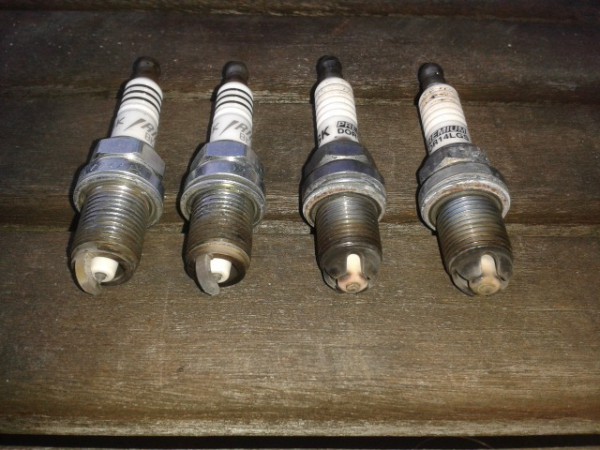

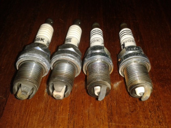

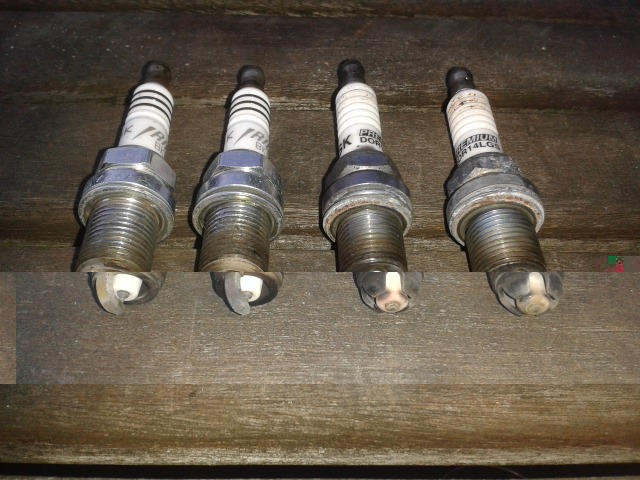

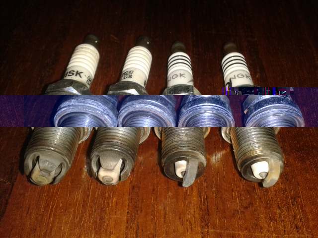

de meest rechtse is koffiebruin; rechter cylinder
De dame heeft er 112.000 km op zitten. Niet meer zo piep dus, maar nog wel kwiek. Het luchtfilter heb ik bekeken en schoongemaakt, was niet echt vies. Het verbruik puur alleen bij snelweggebruik zou ik niet weten, de rondjes die ik maak zijn buitenaf, meestal 80 km wegen. Rijden op de snelweg is niet mijn hobby. Ik heb een paar foto's bijgevoegd van de oude Brisks en de NGK's die ik er net even uitgedraaid heb. Er is een kleurverschil te zien tussen de linker- en rechter bougie. Rechts heeft een wat meer koffiebruine kleur, links is iets donkerder. Ook tussen de Brisks zit wat verschil, ik weet alleen niet meer welke bougie in welke cylinder zat.
Fred hoe kan ik zien of een verstuiver lekt? Ze is nog niet incontinent geweest.

Lambdasonde niet ok, injectors schoon laten maken (bij APS, kost een paar tientjes), compressiemeting, valse lucht, speling op gaskleppen, afstelling TPS. Ter indicatie: bij rustig rijden haal ik 1:20, bij vlot rijden 1:17, beiden op snelweg.
Re: mijn dame heeft een drankprobleem
Volgens de kleur van de NGK bougies zou ik zeggen dat het mengsel niet te rijk is. Ik vind ze eigenlijk nog vrij licht. Soms is een goede snelweg rit wel eens goed om de motor een beetje zuiver te krijgen. Misschien dat injectors reinigen wat effect kan hebben zoals Bert al aangaf. Mijn ervaringen met oude injectors zijn ook dat er op een gegeven moment geen echte verstuiving is maar meer zo'n pis straal en dat wil je nou weer niet in een motor. Dat verbrand namelijk een stuk minder goed en het betekend dus veel onverbrande benzinedelen en dus een hoger verbruik. Maar misschien dat een injector reiniger toevoegen al een gunstig effect op je verbruik kan hebben. Maar nogmaals de kleur van de bougies zegt mij dat het mengsel niet te rijk staat.

Aan de bougies te zien zie je dat de ene een andere verbanding ik zou het eerst kijken waar de donkere ingezeten heft.
Lijkt erop dat deze een mindere verbranding heft dan de mooie lichtte kleur.

Ik vind de bougie met de hele lichte kleur nou weer net een beeld geven van een motor die vrij arm loopt of misschien valse lucht kreeg. Een goede bougiekleur is niet wit in ieder geval. Meer zo'n lichtbruine koffiekleur . Het zou zelfs kunnen dat er één injector lekt maar dan zou hij bij het starten even niet mooi lopen in het begin om daarna weer fatsoenlijk te lopen als hij warmer is.

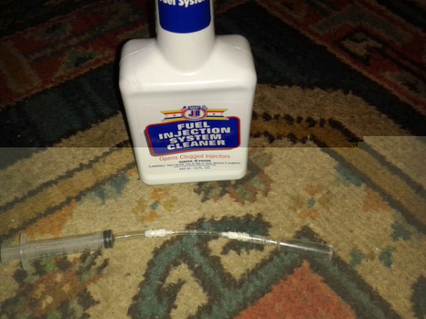

Over de verstuivers: ik zie op Youtube nogal wat filmpjes over het zelf reinigen ervan (zoek op "clean injector"). Zou dit bij een 1150RT ook kunnen? Heeft iemand dit wel eens gedaan? Ze zetten er dan gewoon een spuitbus met choke cleaner oid op, 12V om de klep te openen en blazen maar. Lijkt niet moeilijk.

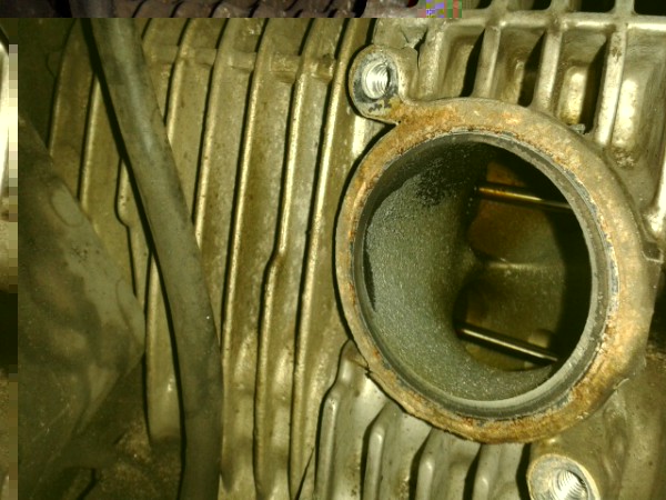

Over valse lucht: tijdens de beurt is een van de ringen om de rubber mof (bij de carburateur) strakker gedraaid, deze zat te los. Of er verder lekkage is durf ik als leek natuurlijk niet te zeggen. De motor loopt vanaf het starten gelijkmatig.

Ton1959 schreef:Ik vind de bougie met de hele lichte kleur nou weer net een beeld geven van een motor die vrij arm loopt of misschien valse lucht kreeg. Een goede bougiekleur is niet wit in ieder geval. Meer zo'n lichtbruine koffiekleur . Het zou zelfs kunnen dat er één injector lekt maar dan zou hij bij het starten even niet mooi lopen in het begin om daarna weer fatsoenlijk te lopen als hij warmer is.
ja, maar da's ook te zeggen dat de donkerde bougie duidt aan te rijk een mengsel. De mijne liggen iets dichterbij de lichter gekleurd, maar dan gelijk.
Of de inspuiters worden vieze, of misschien een lucht lekkage op de lichter gekleurd cilinder wordt geprobeerd door het ECU in de balans te houden door een rijker mengsel in beide cilinders in te spuiten.
Controleer rond de inlaten voor kapot rubber en de vacuum meting buis dat de rubber capjes nog goed zijn.

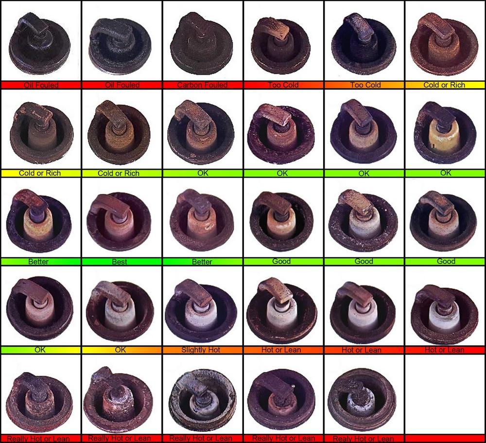

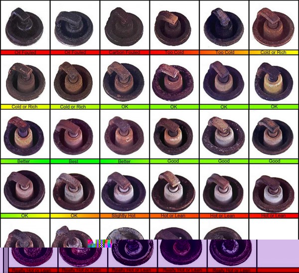

Deze tabel geeft een idee van de juiste bougiekleur.
Informatief tabelletje! Misschien nog wel goed om even de bron te vermelden.

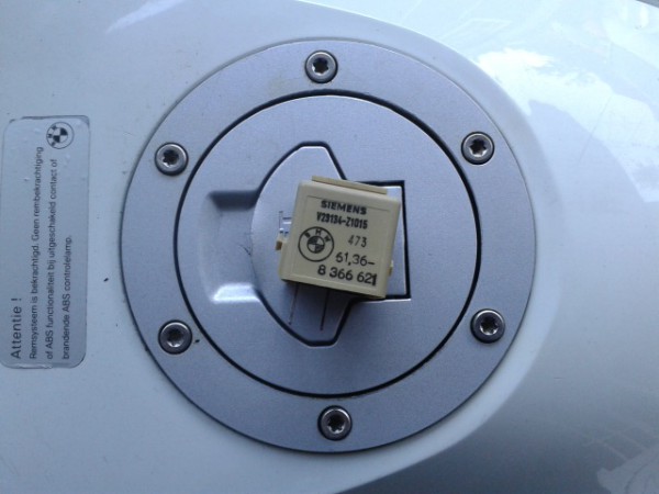

Nog even dit ben net het FORUM aan het doorkijken en nu het volgende, zit ik een artikel over KFR te lezen wordt ik wakker !
Net als bij het opstarten van de koude motor geeft de temperatuursensor van je inlaat een waarde af en deze waarde bepaald de hoeveelheid ingespoten brandstof bij een koude motor.
Je hebt toch niet een KFR recyceler er tussen zitten zodat deze aangeeft dat je constant met een koude motor rijdt en hij dus steed teveel bransdstof inspuit ????
Ook kan het zo zijn dat de temperatuursensor defect is of een hoge overgangs weerstand heeft ook dit geeft veroorzaakt meer brandstof inspuiting.
Tevens weet ik niet of de computer van de BMW dealer de waarde meet van de temperatuursensor als je deze aansluit en ziet of deze goed of fout is.
Het kan dus zijn dat je weerstand (PTC of NTC weerstand ) niet goed is.
Dus even de juiste waarde opvragen en doormeten in koude toestand en in warme toestand, de beide waardes even opvragen en dan doormeten.
Het kan een oorzaak zijn van je brandstof verbruik.

Als het mengsel constant te rijk is zijn je bougies heel donker dat is dus hier niet het geval.

Juist, Ton - de getoonde bougies geven in ieder geval GEEN te rijk mengsel aan.

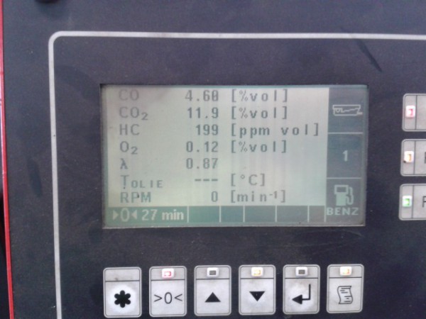

De speurtocht gaat verder: vandaag is de dame aan een CO meter gehangen. Daaruit komt het beeld zoals in onderstaande foto (NB: testkast is van een autobedrijf). Helaas heb ik geen foto gemaakt van het 'moment supreme', nl bij 2000 tpm. Echter de CO waarde was ook daar knetterhoog, rond 4-5%.
Reacties welkom!!

nu met foto:

Dus op 2000tpm loopt het iets te rijk, of met iets te weinig lucht?
Ik ben nog steeds van mening dat een cilinder is goed ingesteld en de andere niet.
Was dit test gedaan met een volledig opgewarmd motor (ongeveer 4 bars op de rider information display)?
Ben je helemaal teruggegaan aan de basics?
By-pass schroeven en lichtwegen grongig schoengemaakt.Belangrijk bij stationaire toeren en bij kleine gasklep openingen.
Vlinderkleppen en kleppenhuizen schoengemaakt.
Geen lekkage op de minder-rijk cilinder?
Nieuwe bougies?.
Als het een twinspark is dan heeft je voldoende vonk van de in-de-kop bobbines (ofwel stick-coils)? Deze gaan weleens kapot.
Kleppen goed ingesteld? (meer involed op hogere toentallen)
Synchronisatie uitgevoerd? Vlinderkleppen openen op dezelfde moment en met dezelfde hoeveeligheid? Belangrijk op lage toerentallen/ kleine gasklep openingen.
Als nog steeds problemen dan ga klijken naar de Lambda sonde of inspuiters.
Meet de lucht/inlaat temperature melder te controleeren dat er geen open circuit is (draadbreuk, te hoge weerstand).

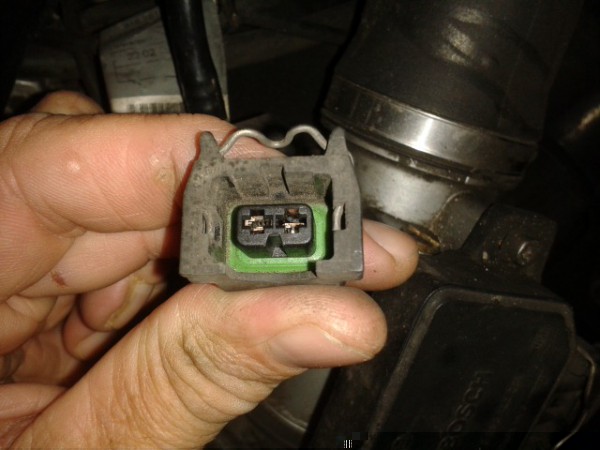

Ok, dat geregeld. Vervolgens een tweedehands bobine via MP gehaald, met het vermoeden van een (misschien) slechte vonk? Deze ingebouwd, starten, lopen. Geen verschil te bemerken.
Toen de klepspeling gecheckt, zover ik kan zien als newbie staan deze voor beide cylinders spot on. Zowel in- als uitlaat staan mooi op 0.15 en 0.30 mm.
Toen de synchronisatie gecheckt: ben erachter gekomen dat mijn eigenbouw slang gevuld met olie gewoon veel te traag reageert.
Ik heb het gevuld met versnellingsbakolie, dit is veel te visceus en reageert daarom niet goed op het verdraaien van de
moertjes bij de injectors. Ik heb daarna remolie gebruikt (wel gezorgd dat het onmogelijk in de cylinders gezogen kan worden...). Dit gaat een stuk beter. Toch krijg ik de synchronisatie niet goed voor elkaar: ofwel stationair is gelijk, dan op toeren ongelijk, of andersom.
Wat mij ook opviel: ik heb een paar oude (maar wel goede) vacuummetertjes geprobeerd aan te sluiten aan de nippels met een flink lange slang (4 m) om het oscilleren op te vangen. De linker cylinder oscilleerde veel meer dan de rechter cylinder. Is dat dan een compressieprobleem? Of zit het in de linker throttle body? Met een schroevendraaier tegen mijn oor geluisterd naar het binnenwerk tijdens stationair draaien (punt vd schroevendraaier vlak bij de injector), hieruit blijkt de linker TB behoorlijk veel herrie maakt (taktaktaktak), de rechter is veel stiller. Wat kan dit betekenen?
Ten slotte -na wat surfen op het web- kwam ik een filmpje van de welbekende Chris Harris tegen (zoek op "stick coil diagnosis") . Helemaal aan het eind zie je de clou: het slecht lopen van een twin spark door een slecht contact in de main injector. Dit is wat ik vond in mijn dame (linker cylinder):
Contactje teruggedrukt, starten, lopen. Nu blijft de vraag: heeft dit slechte contact invloed gehad op de injector of niet?
Ik denk dat als een injector geen puls krijgt, de motor gewoon niet loopt (op een cylinder loopt een boxer toch niet??).
The search goes on....

Als je een slecht contact hebt en daardoor een niet goed werkende injector.
Kan de co door de lambda beïnvloed worden en deze wil dat er meer ingespoten wordt.
En dus een verhoging van het brandstof verbruik.

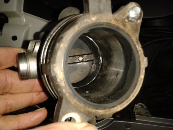

gisteren de stoute schoenen aangetrokken en beide carburateurs (oftewel "throttle bodies") van de machine geschroefd.
Tevens de beide injectors gereinigd met "fuel injection system cleaner", oftewel ordinaire aceton zo te ruiken.
De beide carbs waren wel wat aangeslagen met roet, dit verwijderd met wasbenzine. Ook de air bypass screws gereinigd.
Er waren geen kanaaltjes verstopt.
Ook even een blik naar de inlaatkleppen in de cylinders geworpen: daar zat behoorlijk wat zwarte troep op. Geen idee of dit normale vervuiling is na 110.000 km? Ook geen idee of dit van invloed is op het verbruik? Ik laat dit nog even zitten, om
dit schoon te maken moet de cylinderkop eraf. Dit gaat helaas niet lukken zonder de bouten van de uitlaatbocht te vernielen (die bocht moet er nl af anders is de cylinder niet te verwijderen): die bouten zijn een bonk roest.
Bijgesloten enkele foto's.
Volgende stap is warmdraaien, uiteraard opnieuw synchroniseren, stationair afstellen, dan wil ik de lambdasonde eens
proberen te meten.

Hallo allen,
afgelopen vrijdag ben ik met mijn dame naar Zelhem gereden, Motoport Engbers. Dit is een officiele BMW dealer, heb ik goede ervaringen mee. Ik zou in eerste instantie naar Motorrad Ems Vechte gaan in Lingen (D), deze gaven echter aan pas begin juli een plekje te hebben (hoezo druk). Dat duurde me iets te lang.
Mijn insteek was om mevrouw eens aan de diagnoseapparatuur te hangen, als een soort second opinion, maar ook omdat ik twijfelde aan de lambdasensor. Nou binnen goed een half uurtje ben je op de hoogte van alle temperaturen, sensoren, drukken en wat al niet meer. Ik heb er met mijn neus bovenop gestaan, gelukkig voor mevrouw bleek alles in orde te zijn. Ook de lambdasonde deed keurig zijn werk. Olie temperatuurinput ok, luchttemp ok, atmosferische druksensor ok, als laatste nog de brandstofdruk gemeten (gewoon met een drukmeter in de leiding geplaatst), deze gaf 3,5 bar aan over het hele toerentalbereik. Rock solid.
Tsja, en nu? De gouden tip bleek in het staartje van het bezoek te zitten. De monteur bekeek nl de codeerstekker, in mijn dame zit een "olijfgroene" (dat is de duitse benaming). Hij raadde mij aan deze stekker eens te verwijderen. ""Kan dat kwaad?"" was mijn vraag, volgens de monteur niet. Aangezien madam toch open stond dit maar gelijk gedaan, en met de stekker in mijn zak teruggereden. Tot mijn stomme verbazing zakte het verbruik onmiddellijk naar ongeveer 1:17! Hier kwam ik vanavond nl achter: de eerste 100 km heb ik nog met stekker gereden, hierna kon ik nog 200 km rijden waarna ik er 18 l in kon gooien tot nokkievol. De tank was nog niet leeg. 300:18 is 16,7, voor mijn dame al een keurige waarde, als je bedenkt dat ze hiervoor op 1:14 zat.... Mijn k100 verbruikte ook ongeveer 1:17. Aan het motorgedrag is geen enkel verschil te merken.
Komende tijd maar eens kijken hoe het verbruik uitpakt. Blijf ik toch met een aantal vragen zitten:
1 welke codeerstekker hoort er eigenlijk in te zitten (het is een RT-P, dwz politie uitvoering. Kan me voorstellen dat men daar eerder kijkt naar een soepele motorloop dan verbruik). Maar wat zit er dan in een normale uitvoering van begin 2001?
2 zijn er bezitters van RT-P's die ook eens een blik in de stekkerdoos willen werpen om te zien of en zo ja welke stekker daar in zit?
3 wie heeft meer info over deze codeerstekkers en hun functie? Blijkbaar doen ze nogal wat!
Zonder codeer-plug gaat je motor automatisch in de "nood-loop" dus minder motorvermogen.
En daardoor dus ook minder brandstofverbruik.
Via deze codeplug (wat niets meer is dan een doorverbinding in verschillende combinaties) zijn er verschillende mappings binnen de Motronics (motormanagement) te selecteren.
Echter, je kunt niet straffeloos daar zomaar elke codeplug insteken, aangezien dit ook medebepaald of er een lambda-sensor of CO2-potmeter wordt gebruikt en zo voort.
Je configuratie & uitvoering van je motor bepaald voor een goed deel de juiste Code plug.
Er zijn al eens de nodige draadjes geweest over deze codeerplug, zie zoekfunctie rechtsboven.
Via g00gle is er ook het nodige te vinden; (zoeksleutel "r1150rt codeplug" bijvoorbeeld)
http://advrider.com/forums/showthread.php?t=765242
Codierstecker.pdf
(22.91 KiB) 52 keer gedownload

insp gadget
ik zie in het pdf je bij ""1150rt bis 12/02"" toch duidelijk ""ohne"" staan... blijkbaar hoort er dan dus helemaal geen codeerplug te zitten...?
Ligt er aan, welke uitvoering van je motor & Motronic je hebt.
Zoals wel of geen twin-spark, en de exacte productie-datum (= op basis van je chassisnummer, niet van je papieren!)
Ongelezen bericht door frits render »
Productiedatum op basis van VIN 23 april 2001. Geen twinspark. Motronic versie (afgelezen van geprinte diagnoserapport) MRMA24, dus ik vermoed 2.4.
Overigens valt de vermogensterugval wel mee, gesteld dat de motor in een noodloop zit. Ik merk er in ieder geval niets aan. Ik heb gisteren ook de bougies er nog maar eens uitgedraaid, nu is zowel links als rechts de koffie-verkeerd bruine kleur te zien.
Nu eerst maar eens een dorpje verderop (tubbergen), een stukje motorhistorie opsnuiven: de pinksterraces op nostalgische motorfietsen.
