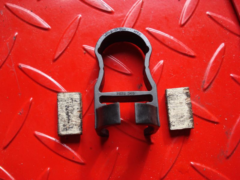

Re: spark plug puller tool (bougiekaptrekker tip)
Goedenavond.
Ik heb laatst deze foto,s ook al een keer geplaatst,met twee kleine houten kegjes tussen trekker en kleppendeksel lukt het altijd.
Gr-Kees.
