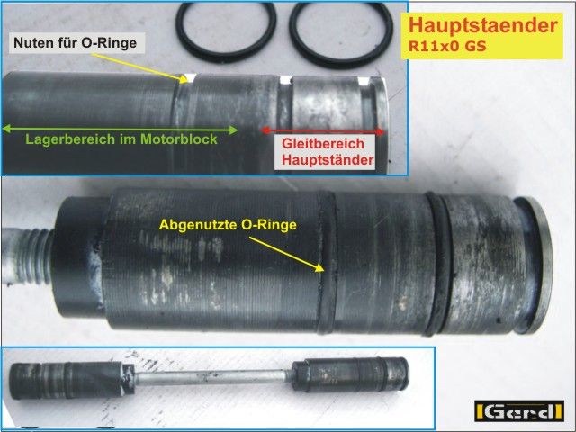

Misschien heb je hier iets aan?
Gr-Kees.
