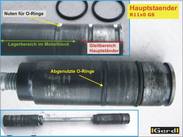

Als ik mij goed kan herinneren zitten achter de kleine imbusbouten nog een grote inbusbout die doorloopt naar de andere kant.
Die moet er ook uit.

Uit eigen ervaring weet ik dat je: 1 de veren van de middenbok moet verwijderen, 2 de inbusbouten moet losdraaien en verwijderen en 3 de as er naar 1 kant toe moet uitslaan. En bij zat die echt goed vast. Gelukkig was ik bij MSA en moesten we hem uitboren. Dus .....
