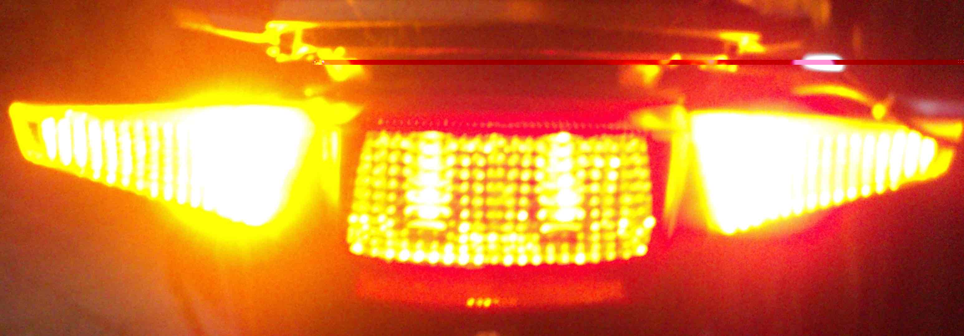

Bij de 1200RT zit er aan de achterkant qua reflector voor de knipperlichten niet echt zo heel veel "materiaal", een LED-lamp zal dus (omdat LED's vrijwel rechtuit uitstralen versus een gloeilamp die rondom uitstraalt) voornamelijk aan de voorkant/bovenkant veel van de gewenste licht moeten gaan uitstralen.
En in mijn ervaringen, ik heb er letterlijk een doos vol van dergelijke led-lampen, ga je dat niet redden met slechts (alleen) 3x SMD LED's op die plek, dan zal je ook met lensjes moeten werken.
Ter illustratie met off-the-shelf 50watt can-bus led-lamp (links) & gewone (Diadeem) gloeilamp aan de rechterkant.
(let op, het maken van een foto heeft eigenlijk weinig zin omdat digitale camera's "over de rooie" gaan, zoals al eens is uitgelegd op de YT opname aangaande LED-koplampen)
Het beste kan zelf de vergelijk maken overdag bij zonlicht, dan kan je zelf waarnemen of een LED-lamp werkt. Of niet.
