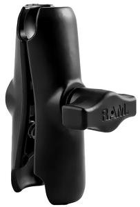

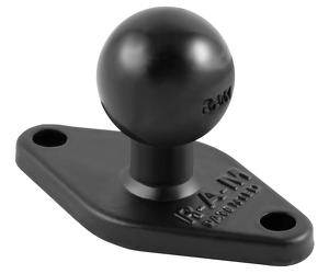

Je moet een RAM bol hebben die je op de motorhouder schroeft, zoiets als dit:
En dat met de bekende RAM-"knijper" de motorhouder aan de bol van de navigatiehouder bevestigen:

Wellicht dat dit je een eindje op weg helpt? (de bol en de knijper staan er in ieder geval en volgens mij heb je dat laatste stukje niet nodig..die zit immers al op je Migsel mount)
