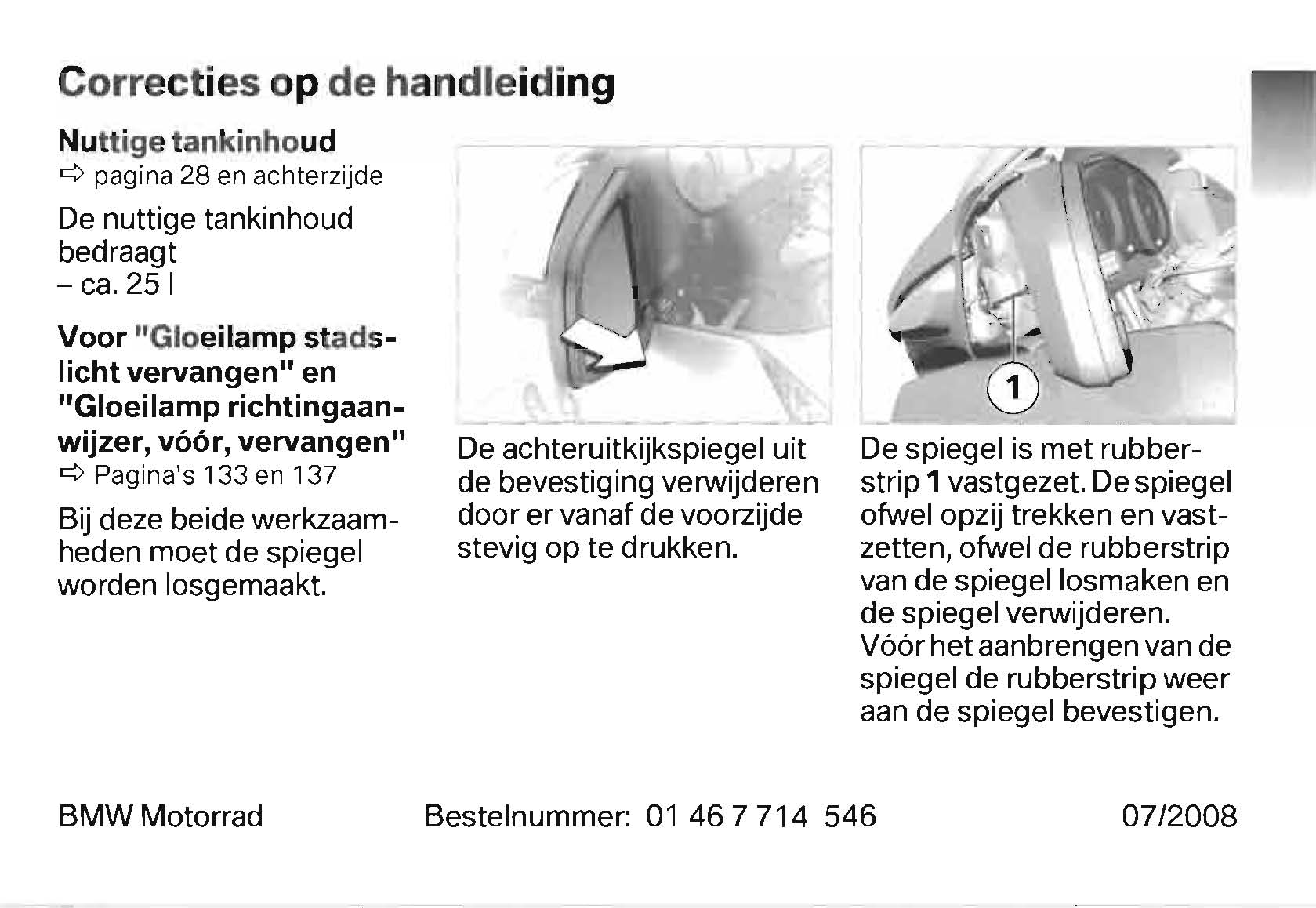

Nu lees ik dat mensen soms problemen hebben indien iemand of iets tegen de spiegel komt.
Gevolg: klats spiegel op de grond ..... :twisted:
Nu zag ik op de site van Touratech dat er staal kabeltjes te koop waren ... erg interessant dacht ik.
Dus maar eens kijken hoe het nu in elkaar zit, maar tot mijn verbazing zitten er op de nieuwe RT's een soort elastieken die voorkomen dat de spiegel los komt en op de grond valt, dat verklaart ook het extra papiertje bij de handleiding van de motor ...
Dus als je een nieuwe RT heb dan even de handleiding lezen voordat je de spiegel er af probeert te rukken .... haha dat ga nie werken.

Handig van BMW. Ben benieuwd of dit ook te monteren is op een 2008 model bijvoorbeeld. Zal het mijn dealer eens vragen van de week.

Dit is de bijlage in de manual ... zo te zien is het vanaf model 07/2008
Toevoeging handleiding Spiegels

Voor diegenen die deze nog niet hebben, heb je weet of deze rubbers afzonderlijk te bestellen zijn en wat ze mogen kosten.
En op een model 2009 zitten ze er nog steeds op !

Ik zou graag lezen hoe ze dat gemaakt hebben, maar kan de bijlage helaas niet openen....wie weet raad? Ho...blijkbaar niet genoeg geduld, nu staat de bijlage er gewoon in...
