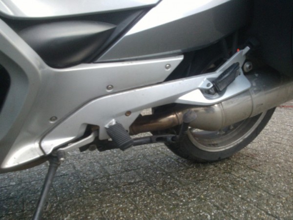

Gisteren heb ik de schetsplaten overgespoten met Motip acryl 55290. De kleur is inderdaad bijna gelijk aan de omgeving zoals de cardan en de onderspoiler. Nu nog een goede blanke lak (zijdeglans) er overheen en ze zijn weer als nieuw. Big RT Smile
mx-man
Re: kleur schetsplaten
Ongelezen bericht door mx-man »
Beter laat dan nooit hier nog even een foto van het resultaat.
Netjes!
En helaas een gekend probleem, ongelukkige besparing op de kwaliteit van de lakken (en bescherming) door Herrn. BMW.
