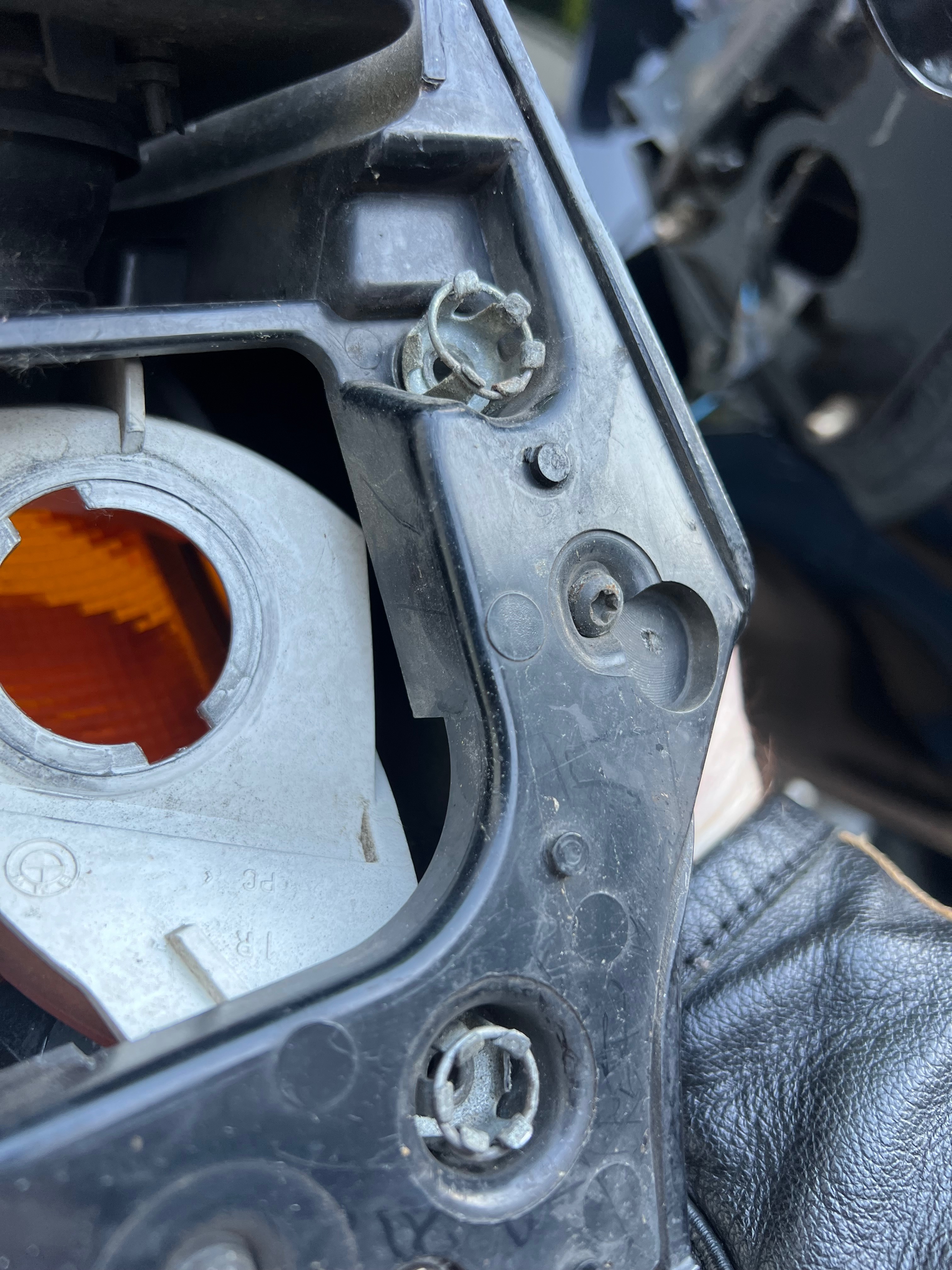

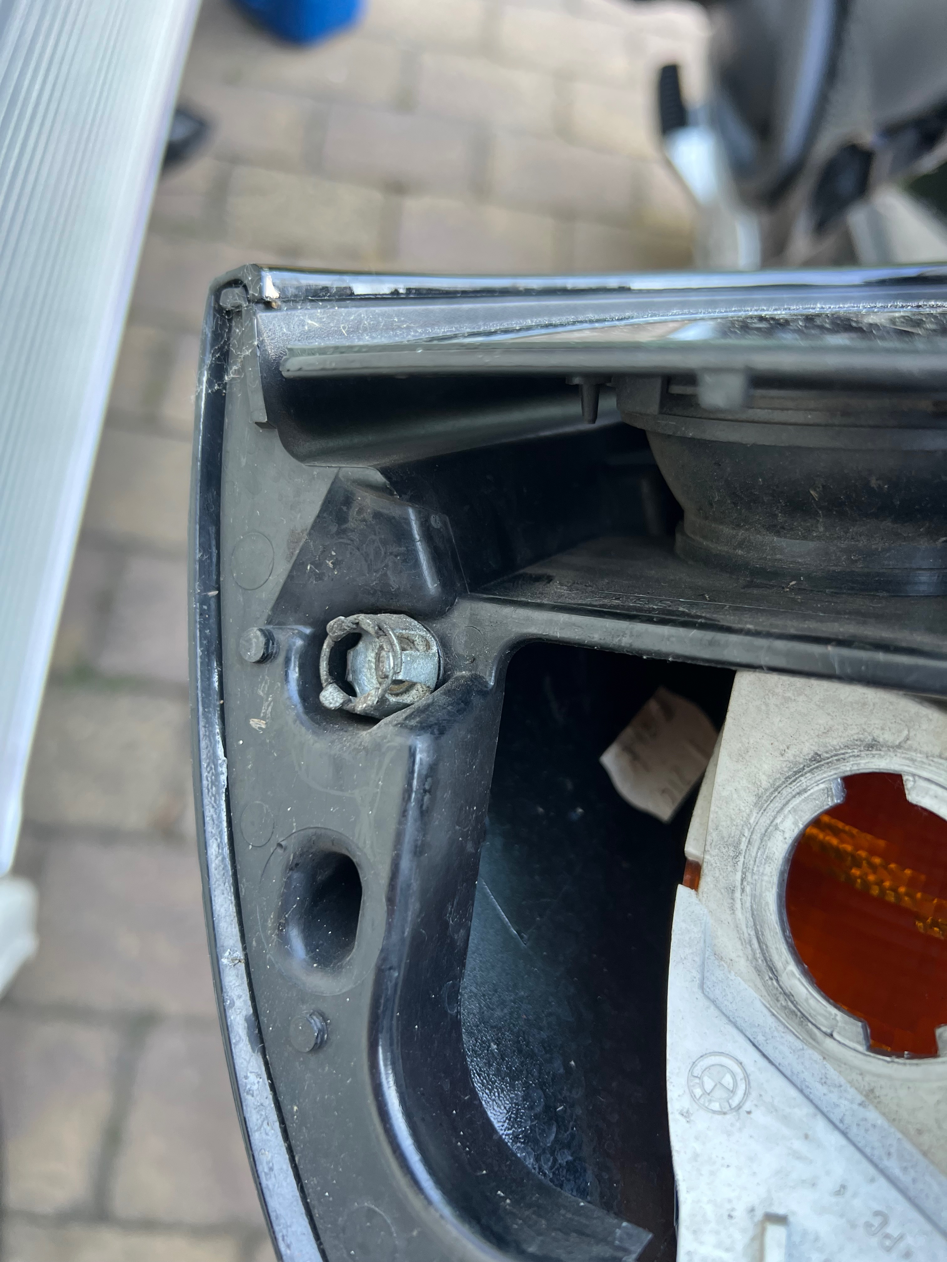

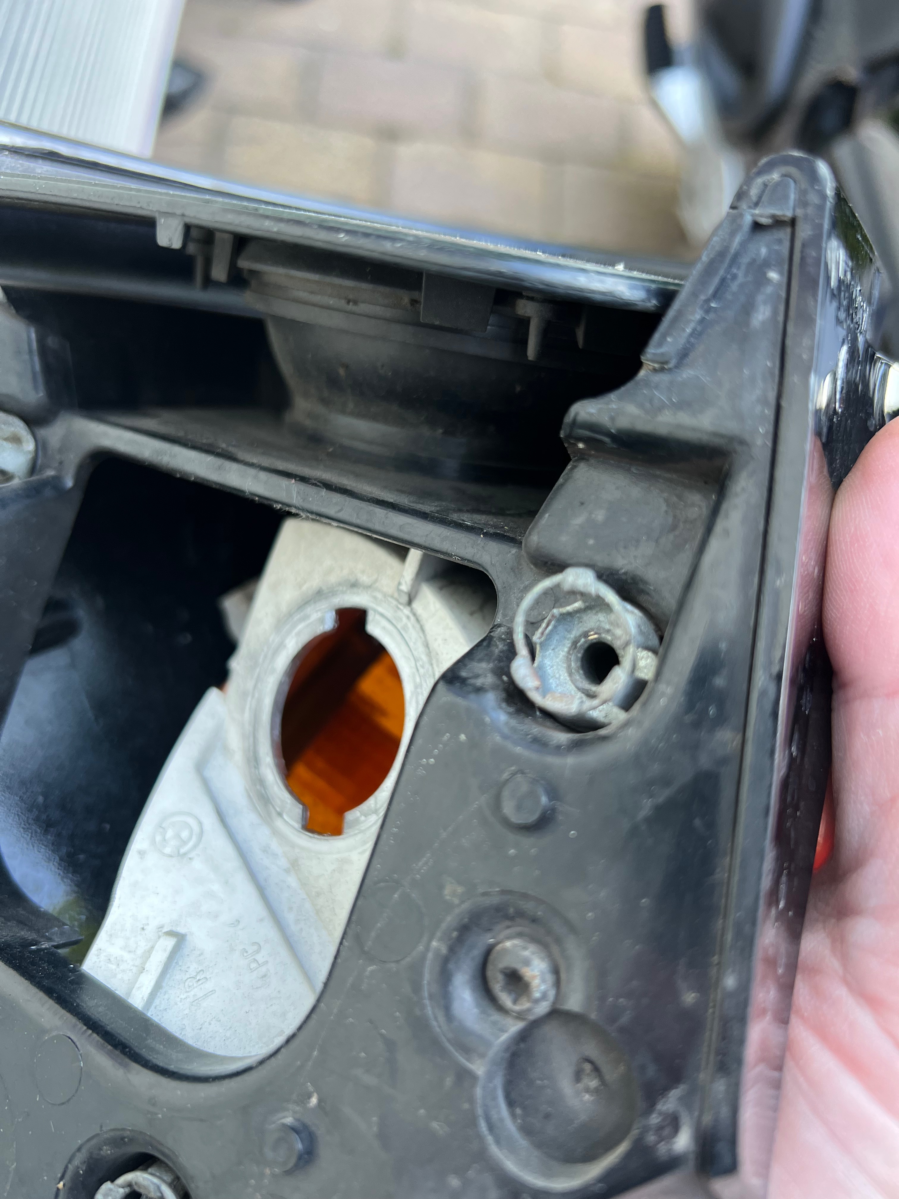

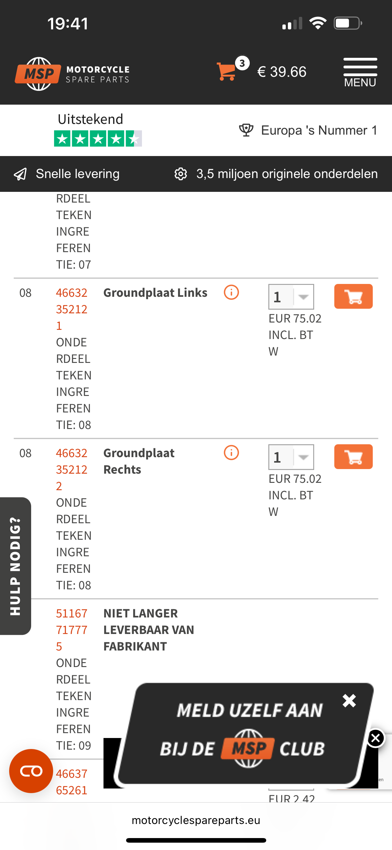

Bij nadere inspectie, die klem dingetjes aan de spiegel zijn niet meer intact. Zijn deze uit te wisselen?
Savan
- Berichten: 88
- Lid geworden op: 12 jul 2024, 22:02
- Bijz: Gaaf ding
- Woonplaats of omgeving: Hoogvliet
Re: R1100RT terug in oude glorie
Pff, enkel als complete plaat. Had ik dat geweten hand ik wat voorzichtiger mee omgegaan.. maar ja…

Zoek eens naar 2e-kans platen bij de Knalpot (heet nu anders), of een andere sloper. Los zijn die klemmen i.d.d. niet te krijgen. Een troost: je bent niet de enige die tegen dat probleem aanloopt
. Is hier op het Forum wel eens eerder behandeld.

Ik zal eens rondneuzen of ik nog goede platan kan vinden maar ben bang dat het toch een nieuwe gaat worden. De rechter is helemaal wiebelend en de linker zit ook niet meer superstrak maar die hoor je tenminste niet tijdens het rijden.
Voorlopig even opgelost door een smal stukje ducktape rondom het mannetjes deel te plakken. Hij klemt nu beter en trilt niet maar echt vertrouwen heb ik er niet in. Zal maar in 2 stappen die platen nieuw bestellen, eerst de rechter de meest kritische, en bij de volgende vakantiegeld de linker

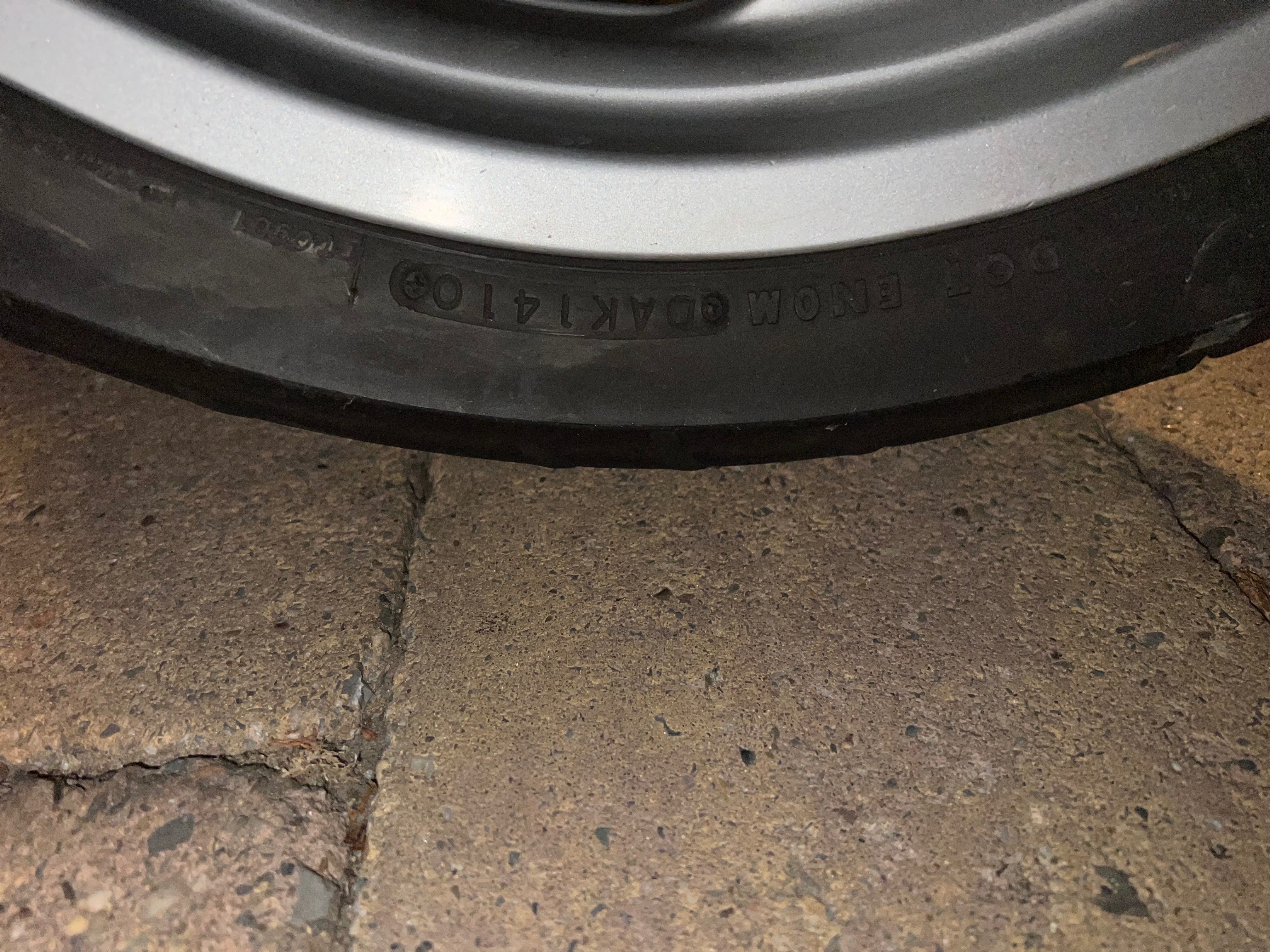

Had liever een nieuw mooi achterbandje gekocht. Deze heeft nog voldoende profiel maar is al een paar jaar oud, zal straks eens naar de dot kijken en voelt erg ‘glad’ aan. Zal het rubber wel zijn wat niet meer werkt zoals het hoort. En zo verkijk je je flink op een motor die weinig km heeft gereden en veel heeft gestaan. Kost best wel wat centen en tijd om dit goed te krijgen. Mijn oude blauwe had 30k meer konden teller maar was in een betere toestand. Ach ja, het is wat het is, zei de liefde

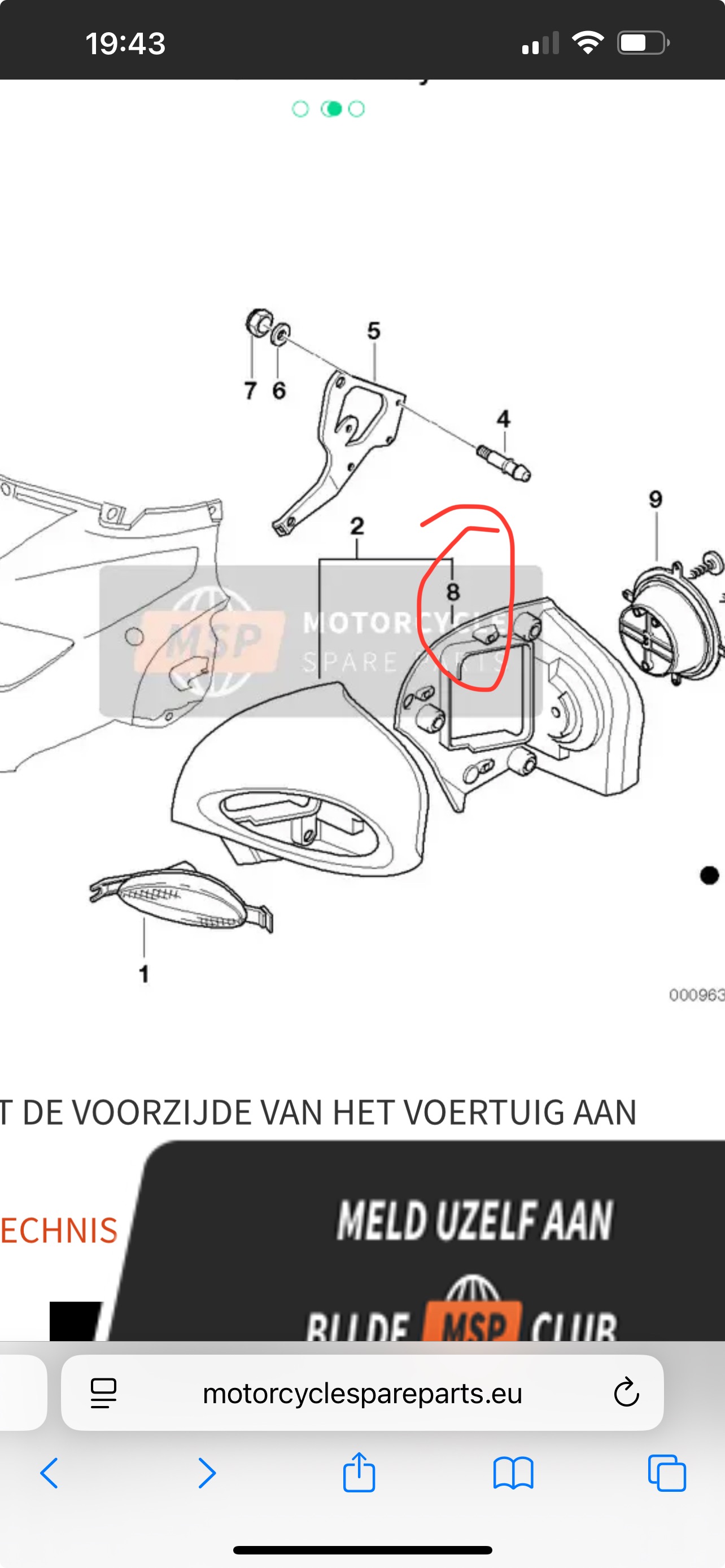

Pff, dit wordt eigenlijk een must do zie ik zojuist:
- Berichten: 1048
De RT's zijn doorgaans slim ontworpen, maar er zijn een aantal zaken die (na enige tijd) voor problemen gaan zorgen en de klemmetjes van de spiegels is zo'n ding inderdaad.
In principe is het "Kroontje" minder belangrijk dan het "Ringetje", dus zolang deze laatste nog strak zit, zou je spiegel goed moeten blijven zitten.
Sommigen vinden een tijdelijke oplossing door gebruik te maken van een ty-wrapje, anderen maken een nieuw ringetje van een sleutelring, maar het blijft behelpen.
Een mooi idee om je spiegel te sparen: Misschien handig? Spiegel "vangsnoeren"

Ik kan nog niet zo goed plaatsen wat je bedoelt met kroontje en wat met het andere. Maar in ieder geval het vrouwelijke deel is een poot afgebroken op alle drie de plekken, waardoor het pennetje wat op de kuip zit speling heeft als je de spiegel erop klikt. En ik had er helemaal niet bij stil gestaan dat dit kon gebeuren dus eraf halen en erop zetten deed ik vrij vlot zonder echt goed op te letten of het zooitje goed gecentreerd staat en niet onnodig kracht erop zet. Afijn, kan niet meer terug en kost me dus een 75piek.
De vangerkabeltjes zijn een prima idee, heb die kabeltjes van mijn gopro en ik meen ook in mijn viskoffer van die staaldraadjes te hebben. Ben alleen bang dat als de spiegel dan loskomt dat dan de spiegel tegen je kuip aan zal klappen en afhankelijk van hoe snel je de boel onder controle kan krijgen, je meer of minder schade zal maken aan je kuip door die bungelende aanhangsel. Maar…als ik moet kiezen tussen een spiegel die Total loss is en mogelijk ook bij iemand in zijn voorruit is beland of schade aan me eigen kuip, dan moet die gene maar car glas bellen
Geintje … goed gevonden ik zal de kabels introduceren aan mijn fiets.

Wanneer je goed kijkt naar de klemmen op de spiegel kijkt, dan zie je dat het lijkt op een kroon met om de "Vingers" heen een ring. Het kroontje met de vingers zorgt ervoor dat de spiegel, tov je fiets, op de juist plek zit en het ringetje heeft als taak om het geheel strak op de drie palletjes te klemmen.
't Doel van deze manier van monteren is dat de spiegel eenvoudig los kan komen (bijvoorbeeld bij een aanrijding), maar toch vast genoeg zit om niet zomaar van je fiets af te ploppen.
Het is dus zaak dat deze kroontjes/ringetjes strak genoeg op de palletjes kunnen blijven zitten en daarbij is de kracht van de ringetjes het belangrijkste, al moet het kroontje zelf ook nog wel wat "Body" (vingers) hebben, anders kan het ringetje zich nergens aan vasthouden.
Je gaat hierop geheid een boel antwoorden op krijgen; van mij krijg je de tip "Motor-Id" in Prinsenbeek (naast Breda).
Willem heeft een tijd geleden alles overgenomen van Reco (een BMW specialist die helaas niet meer bestaat) en is een klein en uitstekend bedrijf.
Laatst gewijzigd door QuickFix op 22 mei 2025, 09:22, 1 keer totaal gewijzigd.

Nou je het zo zegt en ik eens eindelijk me hersenen erbij betrek dan zie ik idd dat de ringetjes een open eind hebben en geen gesloten cirkels zijn. Hm, misschien wel een poging waard om te proberen deze kringetjes iets in te krimpen. Hopelijk breken ze dan niet door broosheid.
Als de resterende onderdelen binnen zijn haal ik de kappen nog een keer ervan af en dan probeer ik hem zelf nog een keer af te stellen en als dat niet lukt dan gaat ie naar iemand die het wat beter snapt. Bedankt voor het adres, als er niets of niemand dichterbij is dan is Breda ook niet zo ver weg.
Heb het nu een beetje half gedaan, haastend om weer een ritje te maken maar had denk ik iets meer tijd erin moeten steken tot dat het echt goed is.

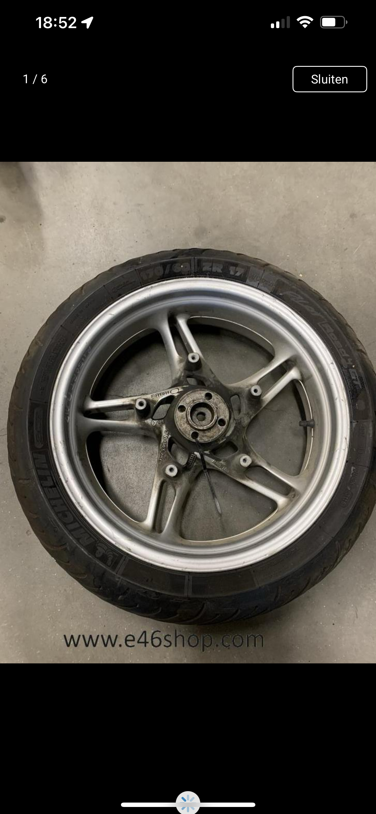

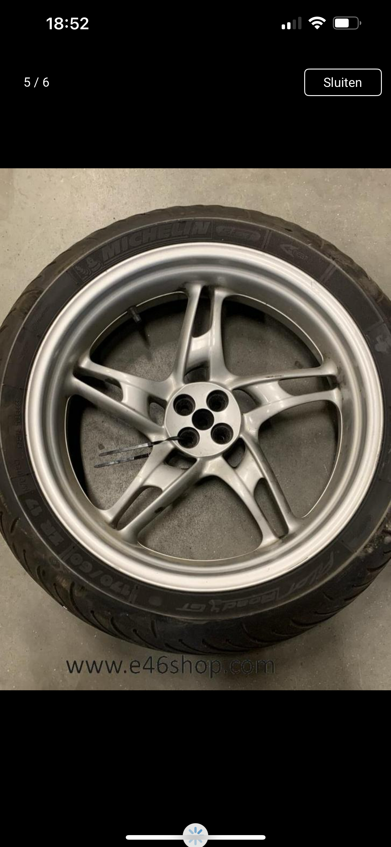

Potver de potver, ik kom er nu pas achter dat er mogelijk een 17” velg is die achterop past. Is dit waar en is dit onderstaande velg?
Dat maakt de bandenkeuze een stuk wijder en dan zijn er opeens wel opties voor een Annakee achtige bandjes.
- Berichten: 701
Zijn dat dan GS-wielen ?

Als ik het goed heb dan zou het een k1200rs wiel moeten zijn. Moest dat apparaat ook opzoeken want wist echt niet wat het zou moeten voorstellen, ben niet zo een bmw kenner. Maar … zie hieronder, de k1200rs met de 5 spoke wheel
Wie weet waar dit goed voor is maar ik laat dit maar varen en kijk het wel even aan met de oorspronkelijke koers uitgezet met de 18” wiel en de gewone straat banden.

Vwb de achtervelg, het zijn enkelezijdige achterbruggen waarbij de velg ook een ET waarde heeft. En blijkt dat de RS een lagere waarde heeft waardoor de velg een kleine 11mm richting het cardan wordt verplaatst. Anyway sowieso niet meer in het midden. Dit is wel een beetje balen, maar is niet anders.
