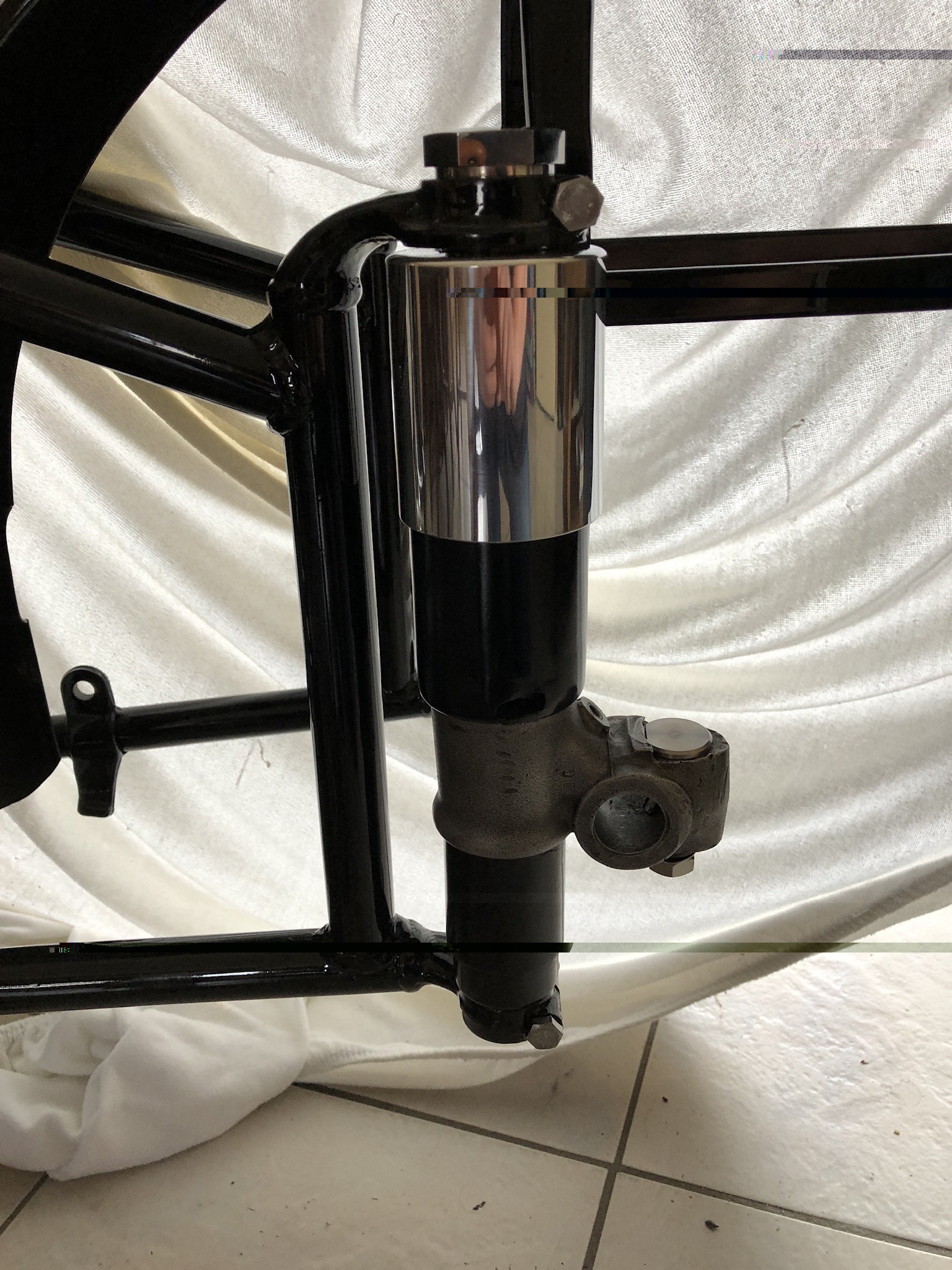

De schokbrekers achter zijn aan de beurt.
Hier de linker, heel, en compleet, maar niet netjes :
Na spuiten en poetsen ziet dat er zo uit :
Nou, wat mij betreft kan ie er in hoor
De chromen bus is natuurlijk nieuw.
Daar kan je na meer dan 60 jaar niet meer tegenop poetsen

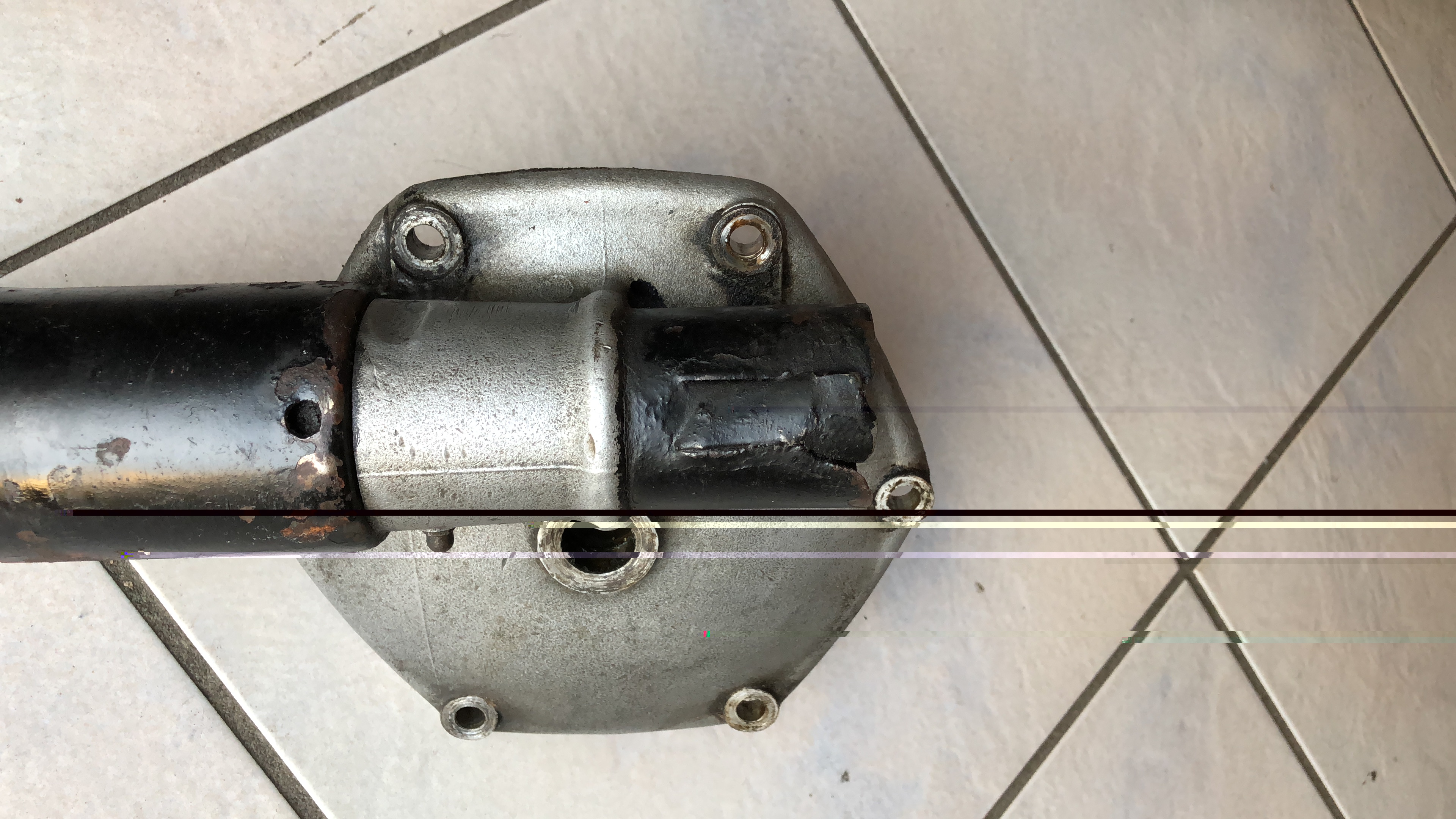

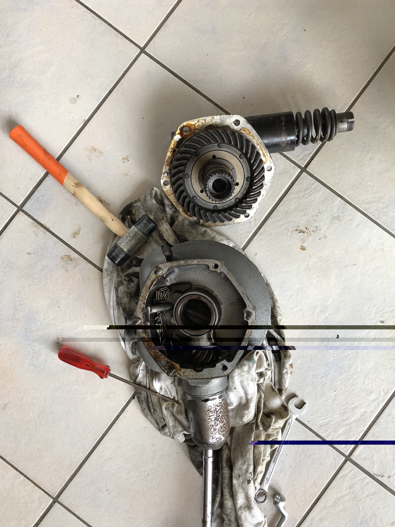

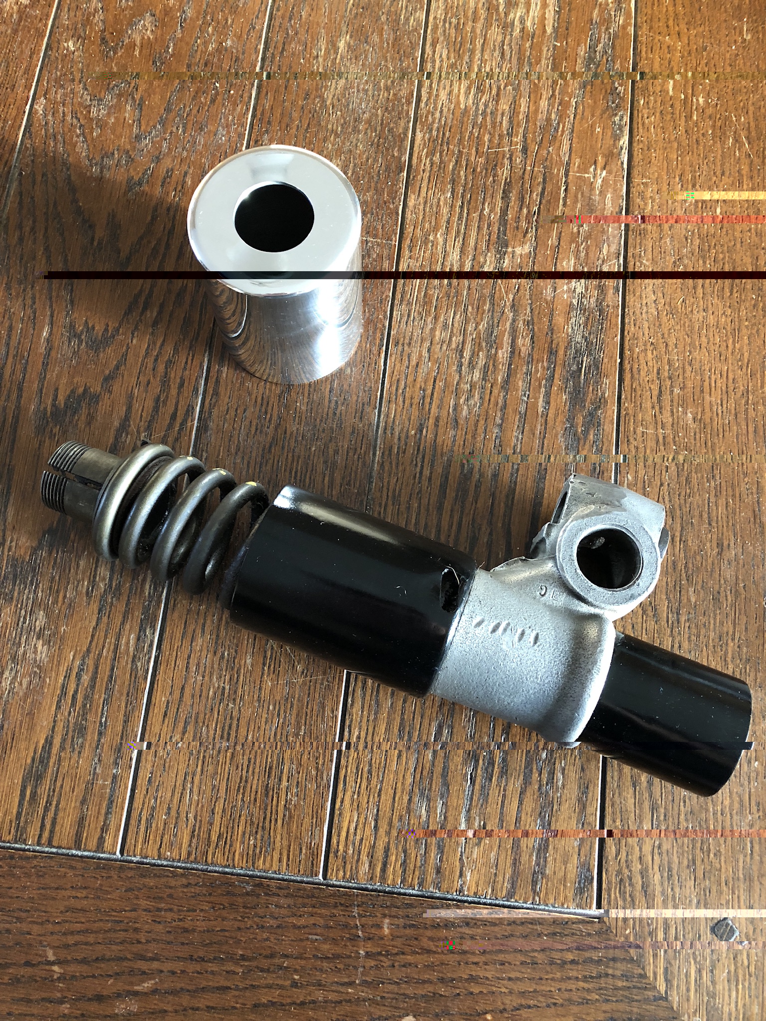

De rechterschokbreker zit vast aan het cardanhuis, en de cardan
Dit moet eerst gedemonteerd.
Bovendien is hij beschadigd, en moet er een nieuw stuk in :
Na reparatie en spuiten ziet het er dan zo uit :

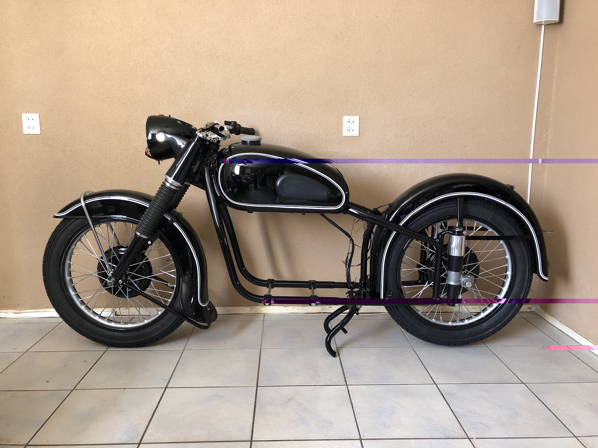

Op een gegeven moment ziet het er dan zo uit :

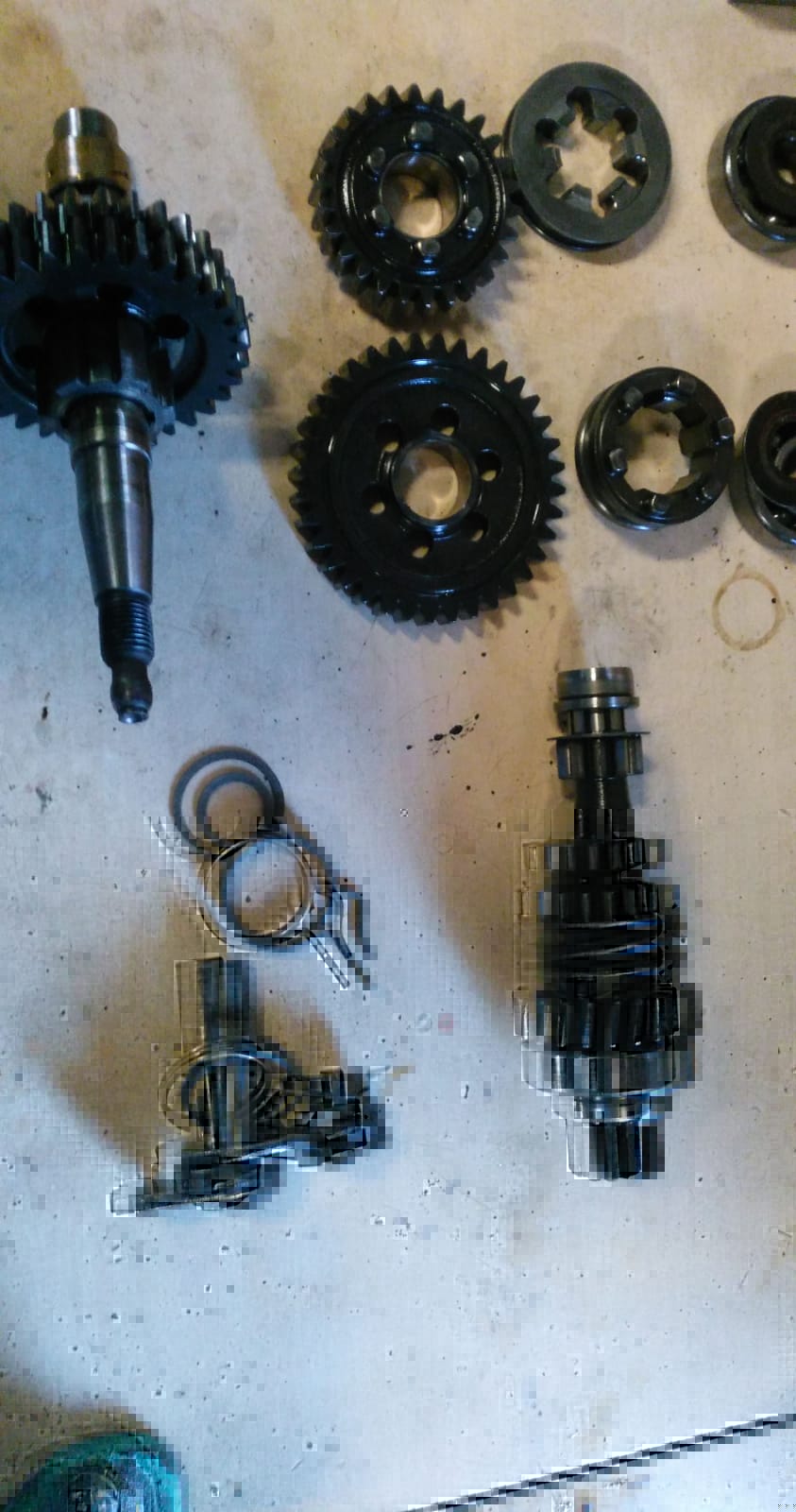

Hier een blik op de versnellingsbak en wat ingewanden.
Als je de zijkant goed bekijkt zie je dat er een oog met draad is afgebroken.
Dit moet eerst gelast worden.
Ook inwendig moet er een nieuw nokje gelast worden.
Na het lassen ziet het er zo uit :

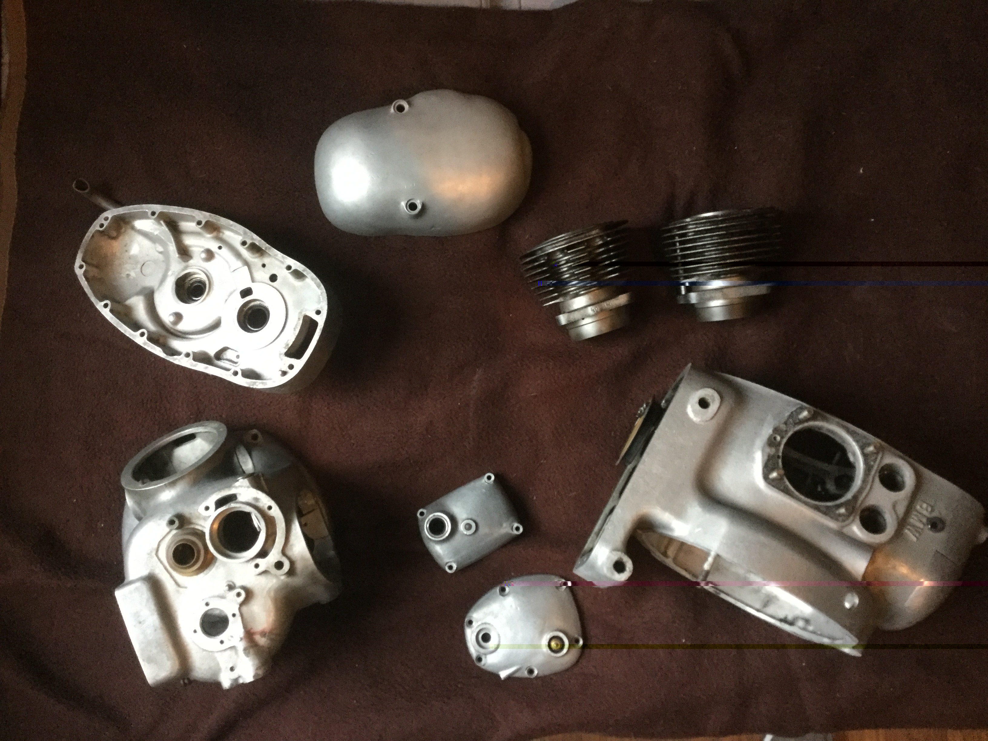

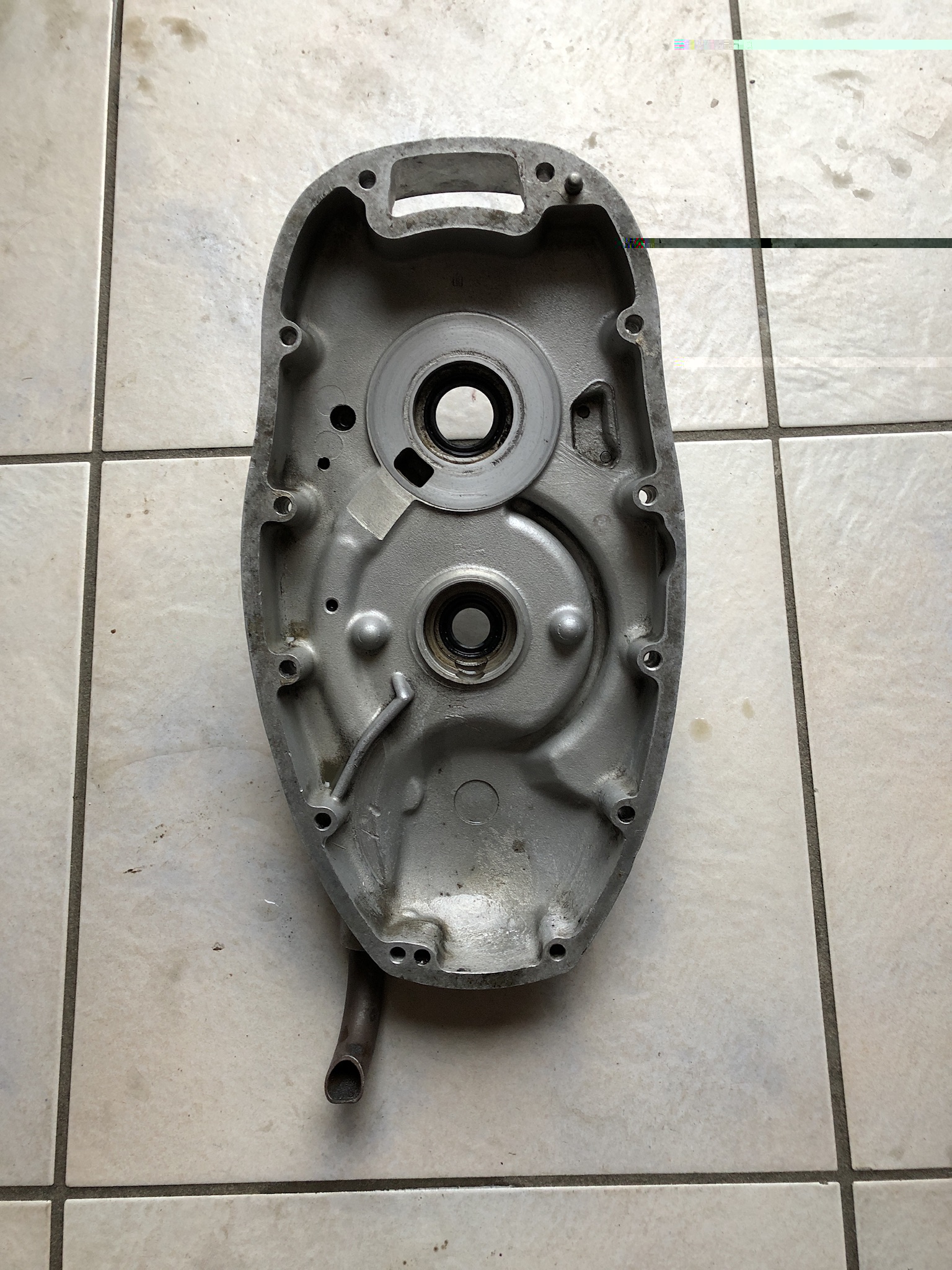

Besloten word dat het beste is om het blok te laten waterblasten.
Beter dan glasparelen omdat bij waterblasting de structuur van het aluminium wat verdicht word ,
wat nieuw vuil minder kans geeft zich te hechten
en bij glasparelen blijft er altijd wat residu achter, wat niet goed is voor het binnenste van het blok .
Ik neem de lege behuizing van de bak en het blok mee naar huis om ze eerst goed te reinigen voor ze naar de waterblaster
gaan.
Op aanraden van de waterblaster gebeurt dit met Dasty.
gaan.

Na het reinigen ziet alles er zo uit :
Ik vond het al een 100 % verbetering , en dan volgt nog het stralen.
Dat beloofd wat.
De hele handel in de auto gemikt , en naar de blaster.
Wel even geduld hebben, maar als je het ophaalt lijkt het je verjaardag, en kerst tegelijk.
Hier de onderdelen na het stralen :
De volgende keer de vorderingen van het bouwen van het blok .
Dat beloofd wat.

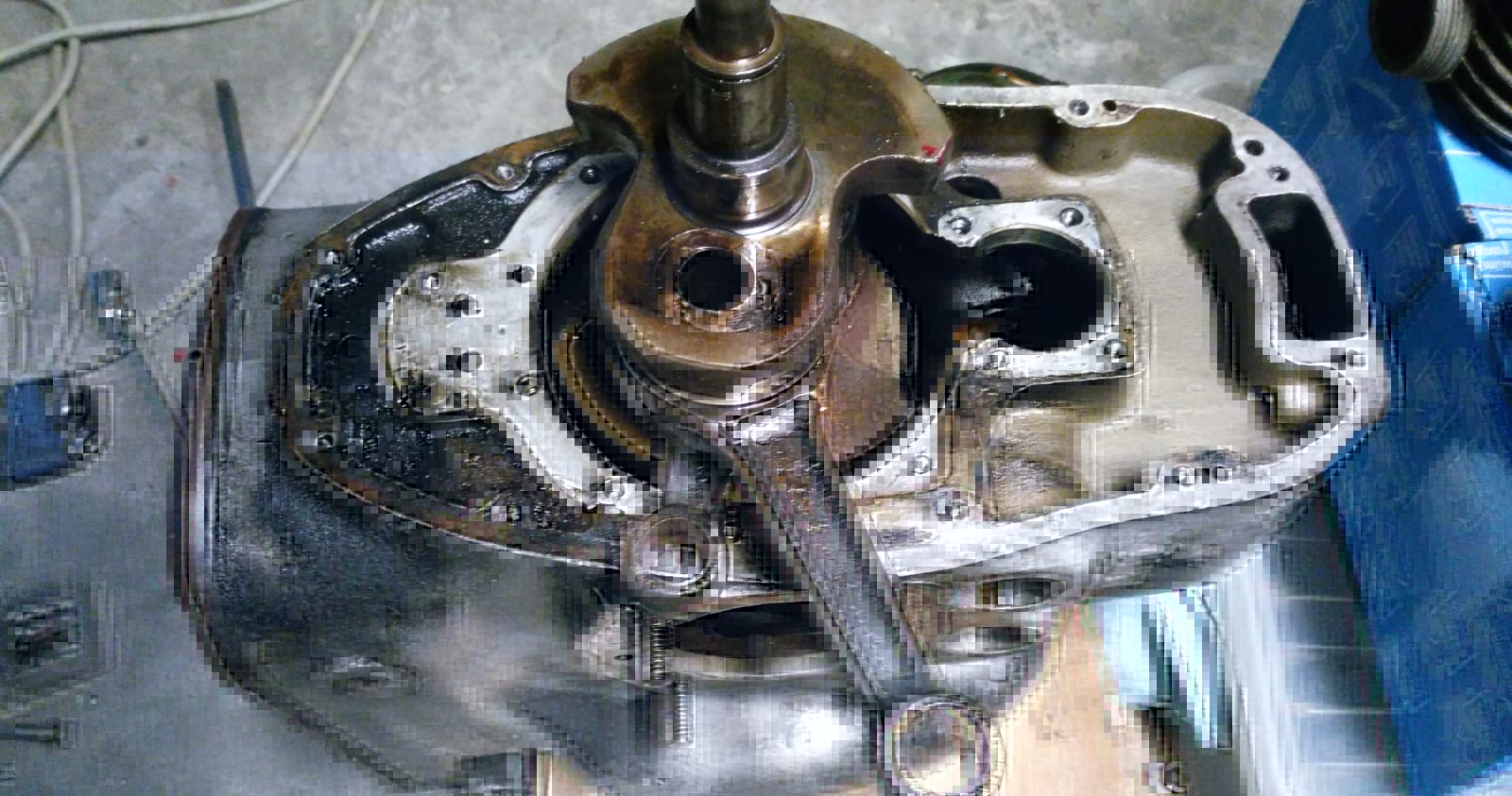

Zoals belooft wat over het blok .
Hier wat foto’s van de opbouw :
En hier staat het blok klaar voor de testrun :

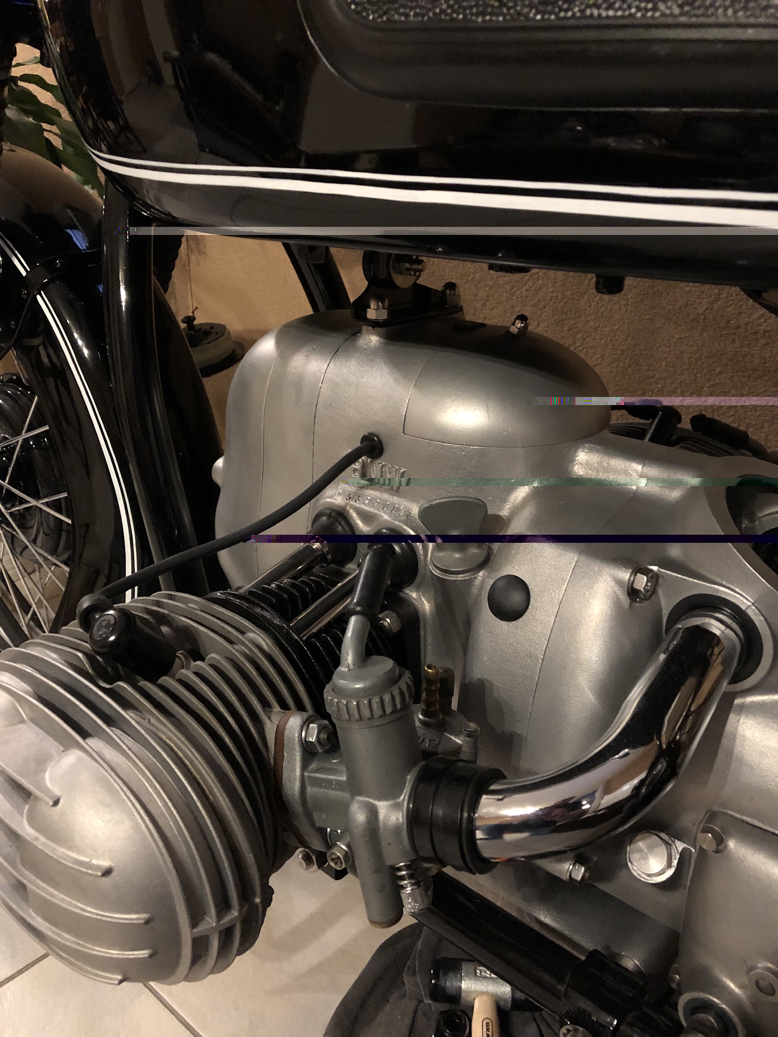

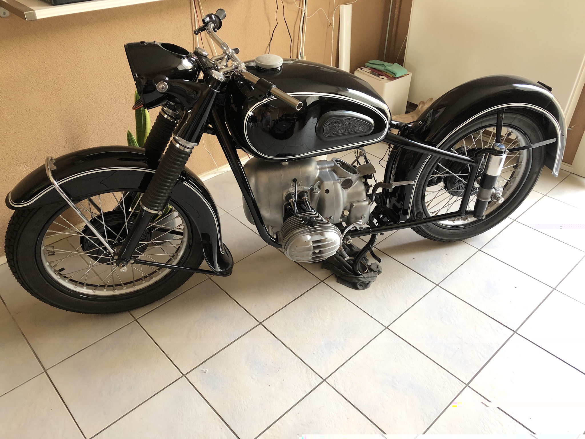

De bak heb ik wat later opgehaald, deze was nog niet gereed.
En eindelijk zit het blok weer op zijn plek :

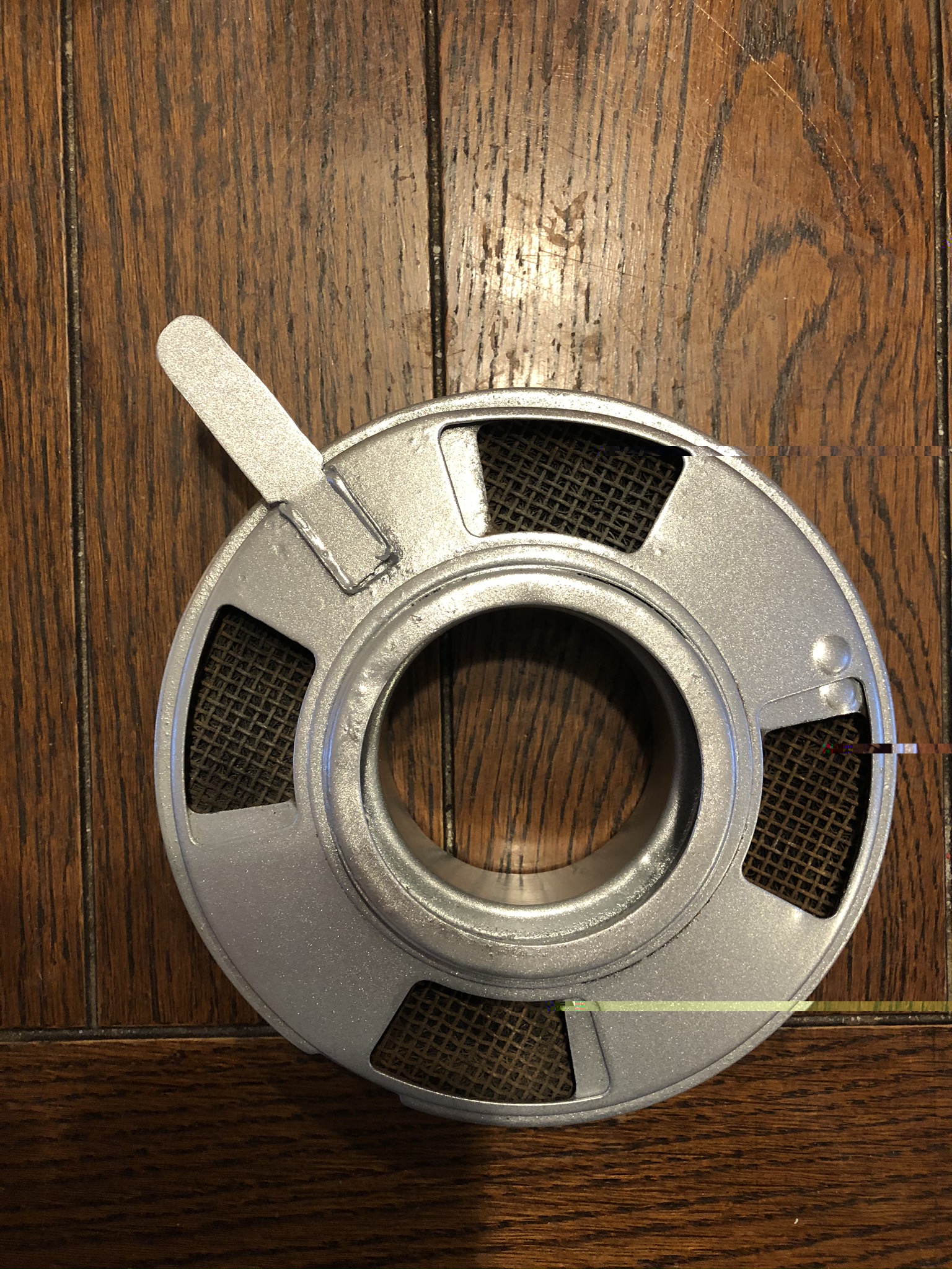

Tijdens de testrun bleek dat de carburateurs die er op zaten, niet op mijn blok horen,
Dus werd er getest met geleende carbs.
Dit betekende dat ik op zoek moest naar 2 origineel, en voor mijn fiets bedoelde carbs.
Nou, die vind je niet op elke straathoek, of niet eens in elke stad kan ik je vertellen.
Ze zijn best zeldzaam en derhalve niet makkelijk te vinden.
Maar :
Gelukkig toch gevonden.

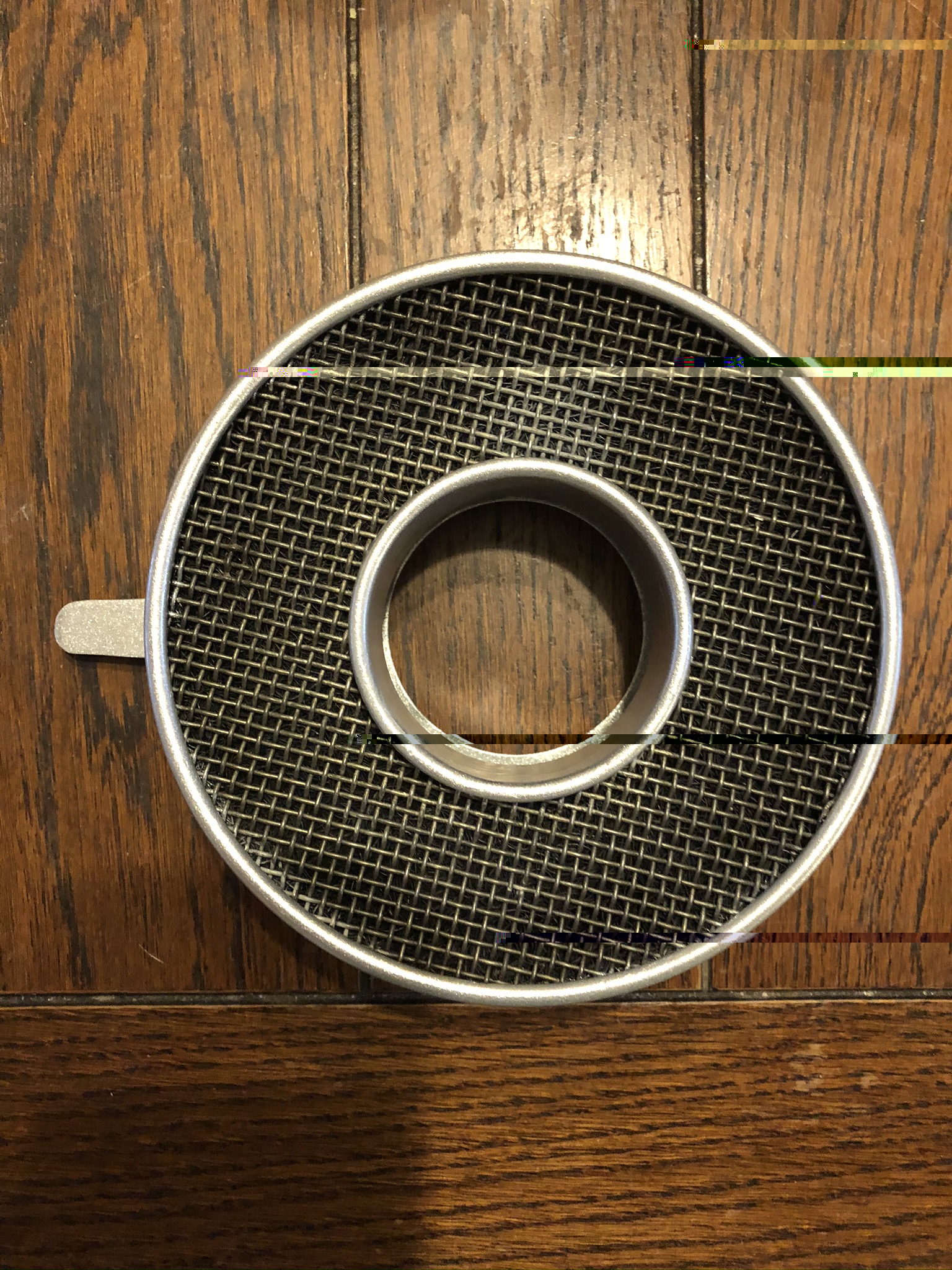

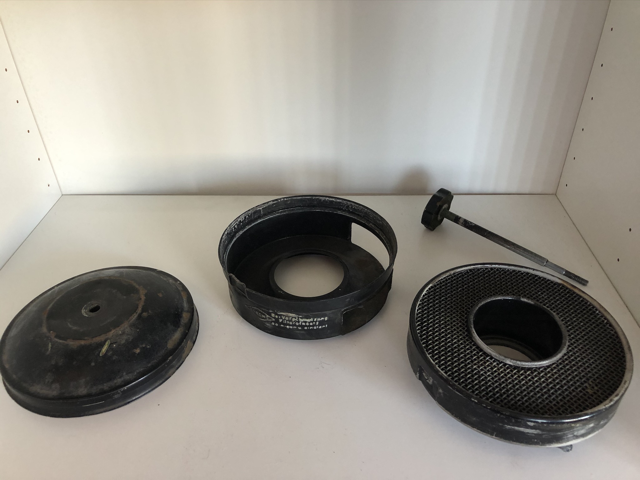

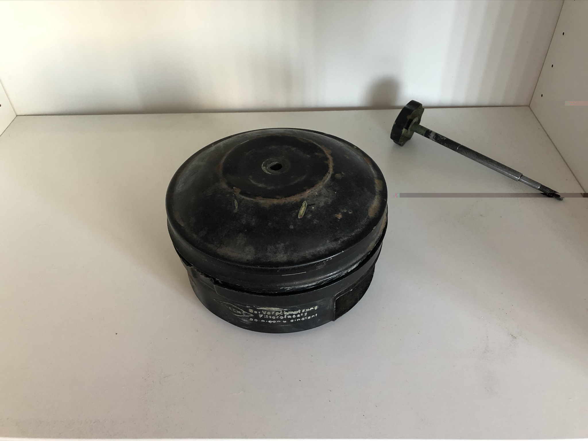

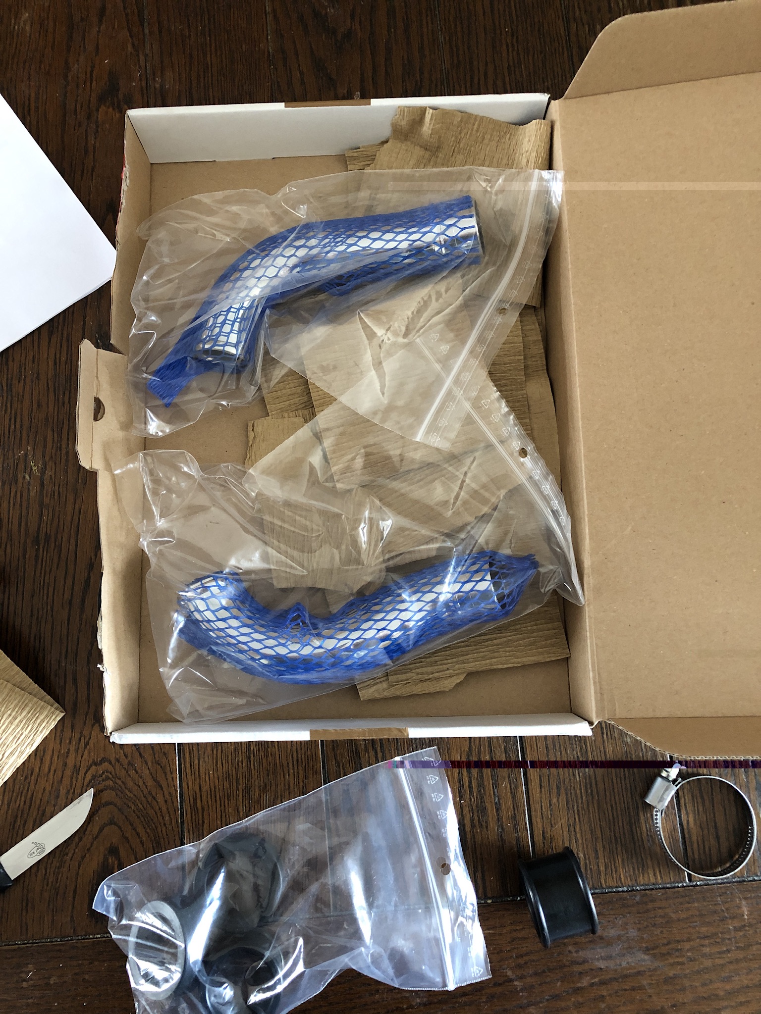

Mijn oude aanzuigbuizen naar de luchtfilter waren ook niet echt meer goed.
Dan blijkt dat ook deze niet , of heel moeilijk te verkrijgen zijn, maar ook dit is gelukt:
Het geheel ziet er dan zo uit :

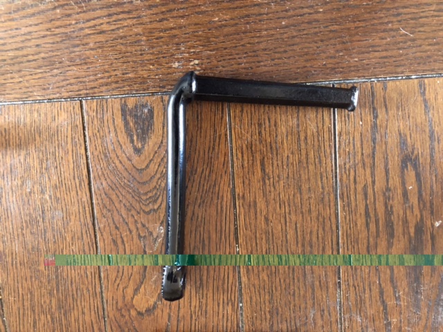

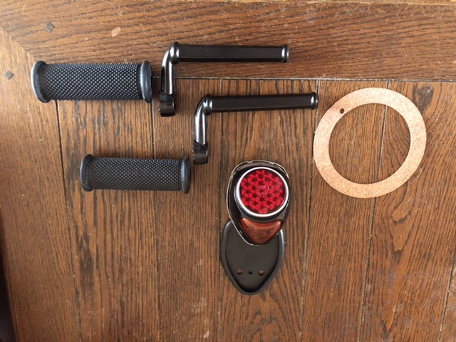

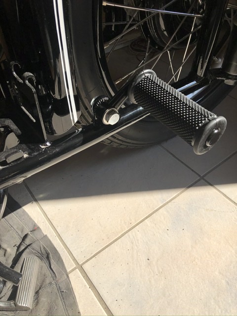

Ook een nieuwe kickstartpedaal aangeschaft.
De oude kon echt niet meer :
Een voetschakeling ook geprobeerd te bestellen, maar deze komen niet meer,nooit meer nieuw op de markt.
Deze ga ik dan maar opnieuw laten verchromen, en zie je later.

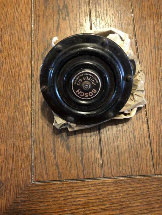

Ik heb ook nog een originele,werkende claxon op de kop getikt.
Deze zijn ook niet meer te koop.
Ik wil m wel nog overnieuw spuiten, hoewel hij er nog redelijk uitziet.

Claxon niet overspuiten, goed poetsen is altijd mooier dan overgespoten, schroefjes stralen en vernikkelen ......
Re: restauratie BMW 51/3
Mee eens . . .
Baird schreef: zo dec 08, 2019 7:23 pm Claxon niet overspuiten, goed poetsen is altijd mooier dan overgespoten, schroefjes stralen en vernikkelen ......

Helaas even geen updates meer omtrent de motor,
of misschien toch : ik heb gemerkt dat de versnellingsbak op verschillende plekken olie lekt,
hetgeen betekent dat het blok weer er uit moet .
Ben er ff ziek van/ klaar mee.
Komt wel weer goed, en dan gaan we volle moed verder

@Eilert : 2 lekkages zijn van uit een pakking, hoewel deze nieuw zijn.
de andere lekkage is bij de keerring van de kickstart.
Ook deze is nieuw, maar lekt toch.
Dit kan verschillende oorzaken hebben :
— slechte keerring
— de pen van de kickstart is versleten ( niet meer leverbaar,maar op te lossen met een “sleeve” )
— de keerring is gaan lekken bij het monteren van het kickstartpedaal
deze moest met enige kracht op de pen worden “gehamerd”
Ik hoop volgende week het blok geheel, of alleen de bak bij de reparateur te krijgen.
Misschien komt dan ook de zin weer terug om verder te gaan

Even aan de gang geweest met de claxon.
Zo was ie bij aankoop :
En zo is ie geworden :
Hij werkt ook, alleen nog een beetje fijn afstellen

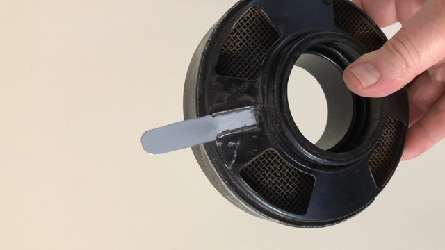

Morgen eens kijken naar de luchtfilter.
Ook weer een onderdeel dat zelden of nooit meer te koop is.
Het filter is niet uitneembaar, en is gevuld met kokosnoothaar .
Ik zal het eens met wat lucht doorlazen, en kijken of ie niet erg vervuild is.
In het onderhuis zit een klein deukje maar dat krijg ik er wel uit.
Oorspronkelijk is hij zilver van kleur, dus hij moet ook nog gespoten worden

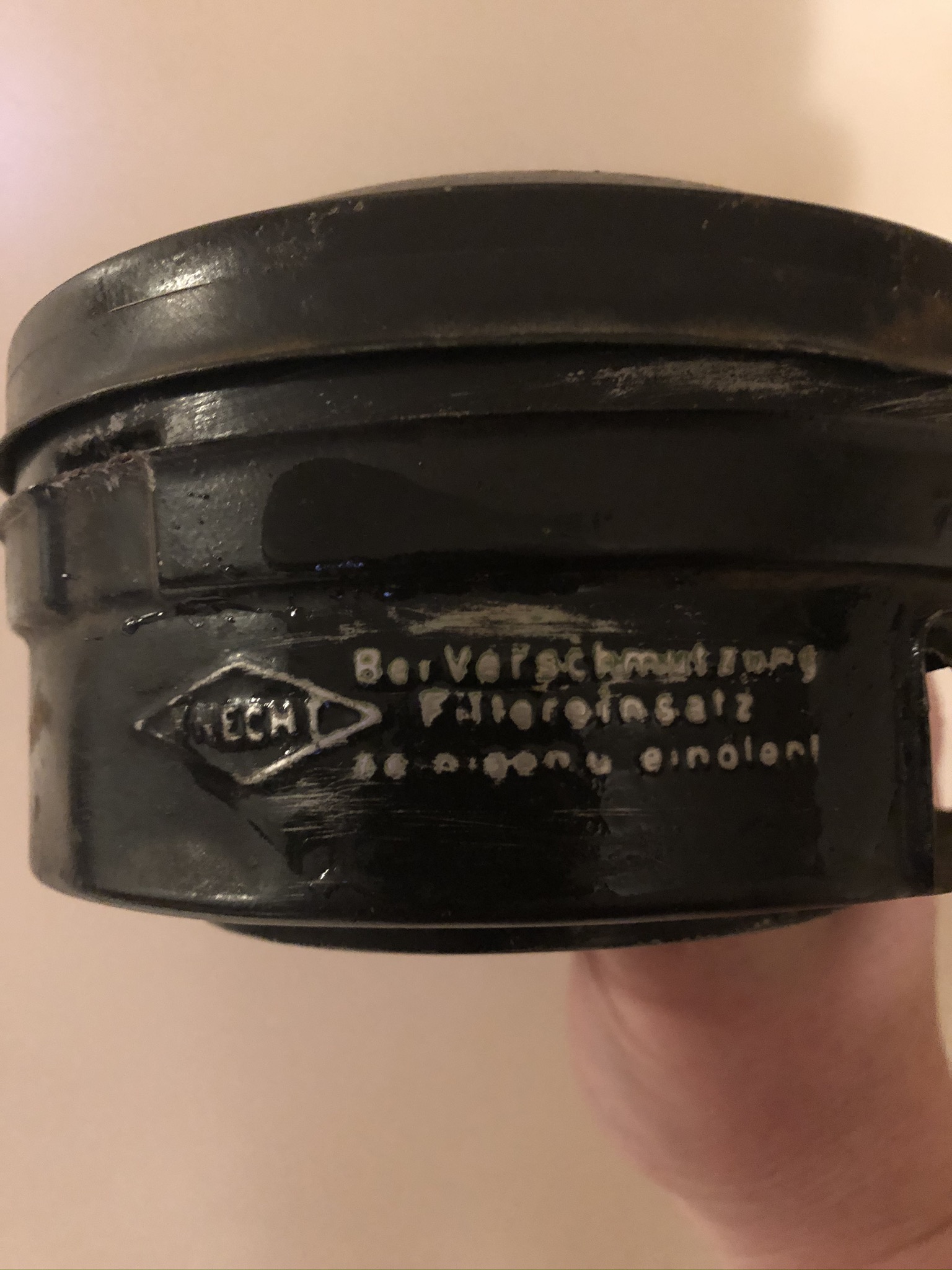

Nog redelijk leesbaar :

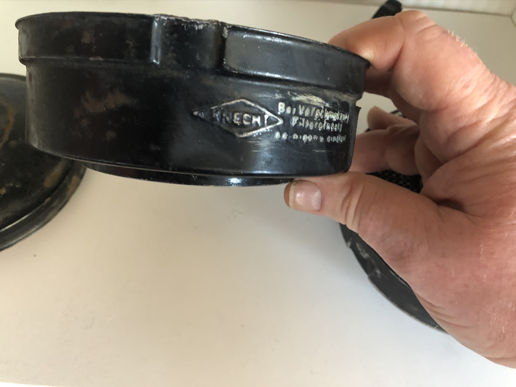

Het resultaat van de luchtfilter :
Het luchtfilter element moet ik voor het spuiten eerst schoonmaken.
Er komt nu nagenoeg geen lucht doorheen.
Ook ontbreekt het lipje om hem open of dicht te draaien.

Nieuw “steeltje” gemaakt voor de luchtfilterschuif.
De lijm moet nog wel uitharden, maar ik hoop dat het dan sterk genoeg is.
Daarna de boel spuiten.
Word misschien niet zo mooi als origineel, maar zoals gezegd, een andere is (bijna) niet meer te koop.
Zag er laatst 1 op eBay, ook niet in de beste conditie, voor € 249,-

Zo ! Het laatste deel van het luchtfilter ook gereed.
Met zelf gefabriceerd “lipje” .
Het is niet perfect, want bijv. een klein deukje krijg je er niet zomaar uit.
Voordeel is dat het deel straks bijna helemaal in de behuizing valt, en je er niet veel
van ziet.
Als hij maar de broodnodige lucht aanzuigt

De luchtfilter heeft inderdaad al een respectabele leeftijd, aankomende maand is ie
67 jaar oud, net zoals de motor zelf.
Zover ik weet is de schuif een soort van zomer/winterstand , omdat de lucht
s’winters een grotere dichtheid heeft.

Zo; tussendoor vandaag nog wat nieuwe spulletjs binnen gekregen.
Nieuw achterlicht, 2 passagier voetsteunen, en een luchtfilter pakking
Ook nog een voetsteun gescoord voor de rijderskant links.
Niet nieuw, maar goed op te knappen .
Hij zal er dan uit zien als de rechterzijde die ik reeds opgeknapt heb.
Deze had ik nog bij de motor
Ik ben nu bezig met de cardan + aandrijving .
Dit verslag volgt later

De passagier voetsteunen zitten er op
Zijn in hoogte verstelbaar ; in 1953 standaard, tegenwoordig moeten we daarvoor in de catalogus duiken van aftermarket bedrijven

En er -volgens mijn opvatting- exorbitante bedragen voor neertellen!tegenwoordig moeten we daarvoor in de catalogus duiken van aftermarket bedrijven
En dat terwijl de eenvoud van deze constructie qua "Looks" nimmer fraaier kan worden.
