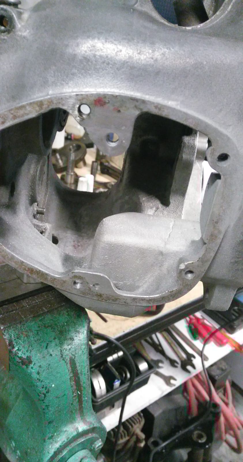

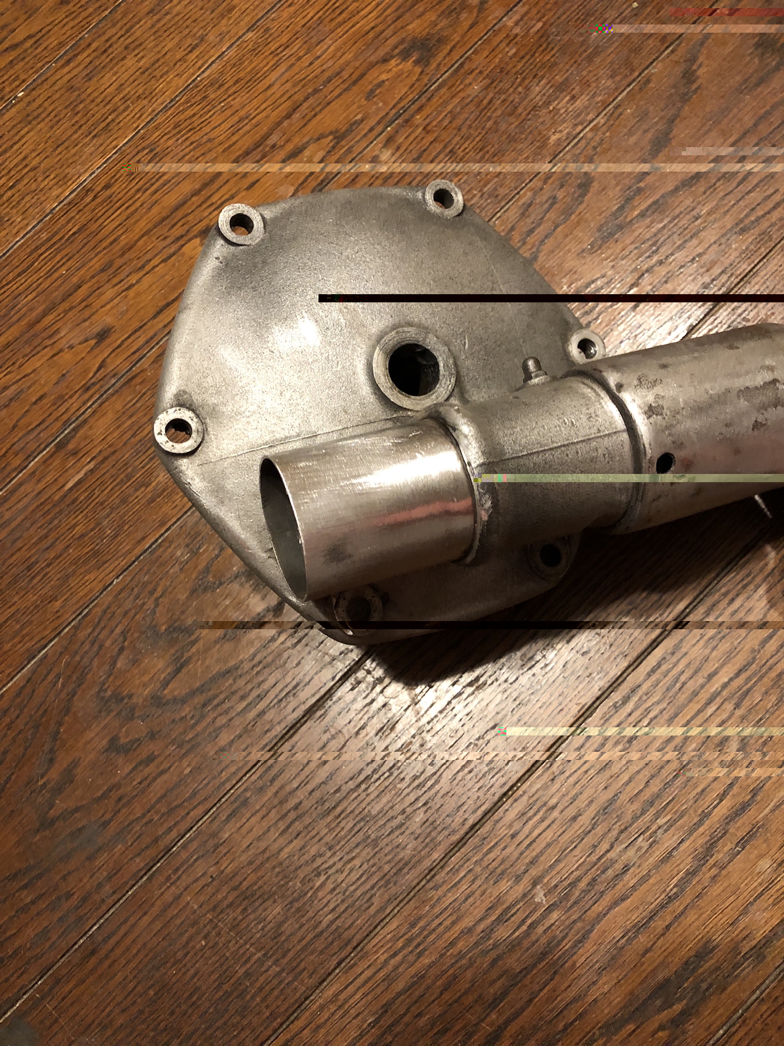

Hier een blik op de versnellingsbak en wat ingewanden.
Als je de zijkant goed bekijkt zie je dat er een oog met draad is afgebroken.
Dit moet eerst gelast worden.
Ook inwendig moet er een nieuw nokje gelast worden.
Na het lassen ziet het er zo uit :

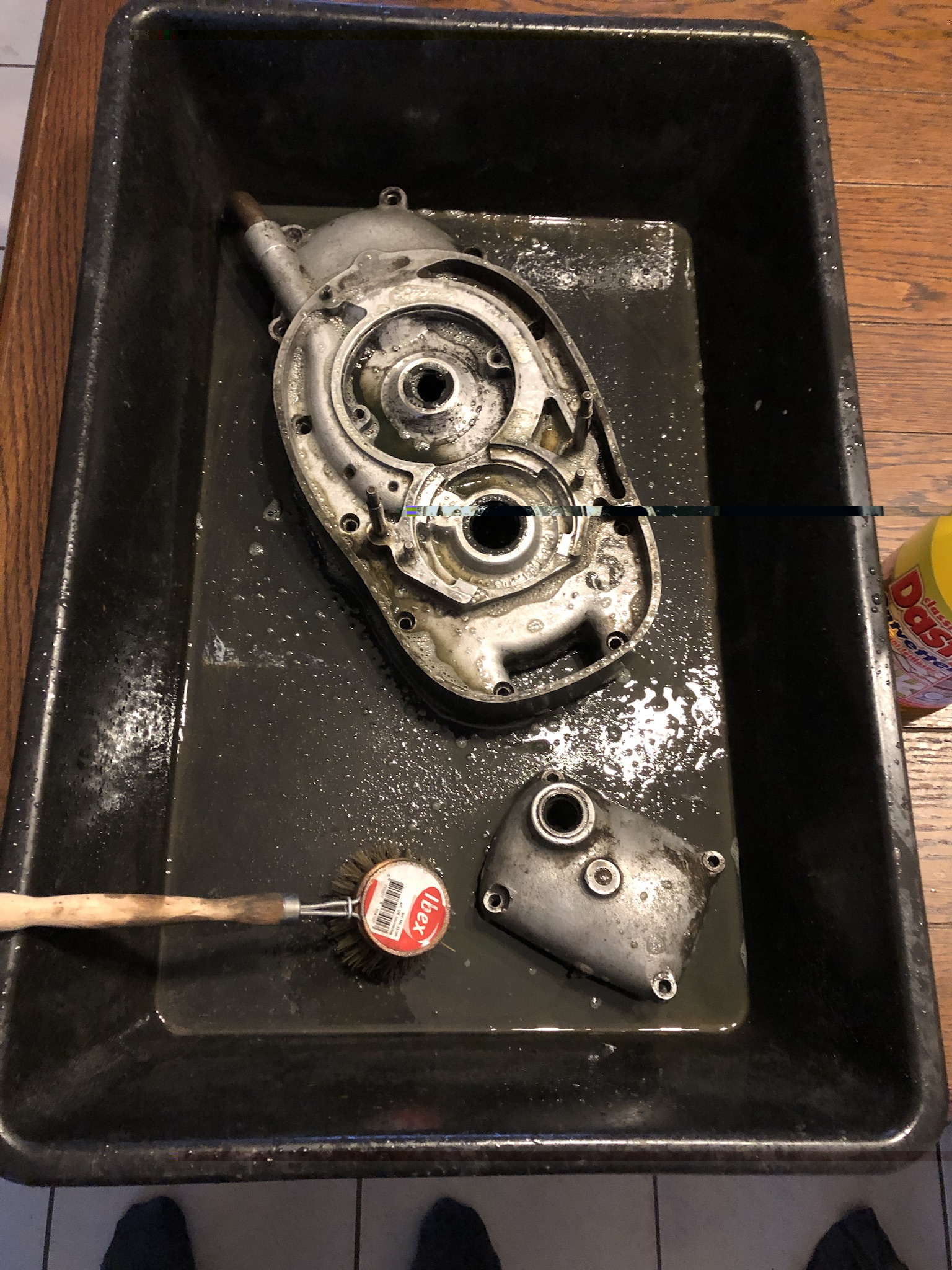

Ik neem de lege behuizing van de bak en het blok mee naar huis om ze eerst goed te reinigen voor ze naar de waterblaster
gaan.
Op aanraden van de waterblaster gebeurt dit met Dasty.

Na het reinigen ziet alles er zo uit :
Ik vond het al een 100 % verbetering , en dan volgt nog het stralen.

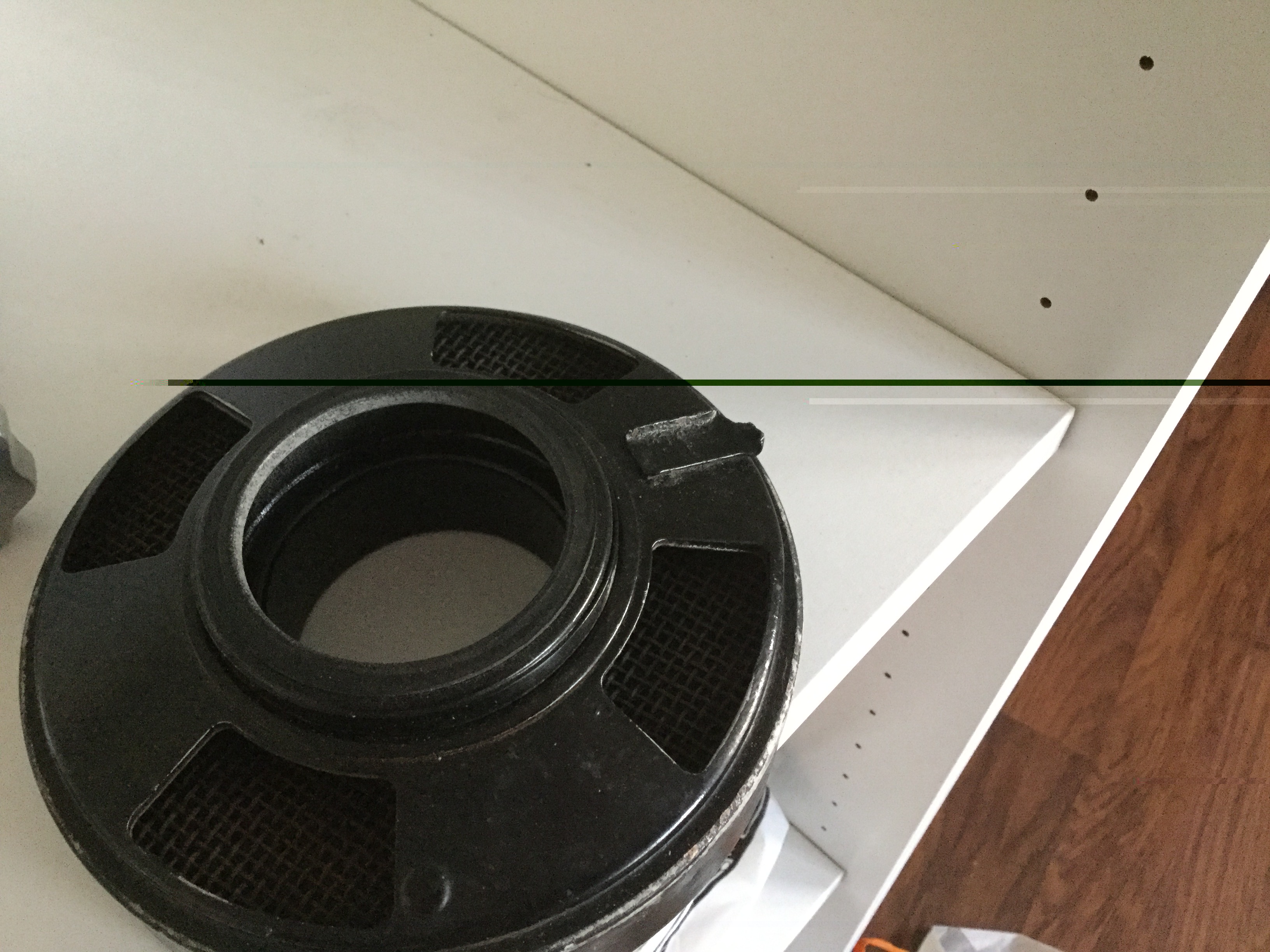

Mijn oude aanzuigbuizen naar de luchtfilter waren ook niet echt meer goed.
Dan blijkt dat ook deze niet , of heel moeilijk te verkrijgen zijn, maar ook dit is gelukt:
Het geheel ziet er dan zo uit :

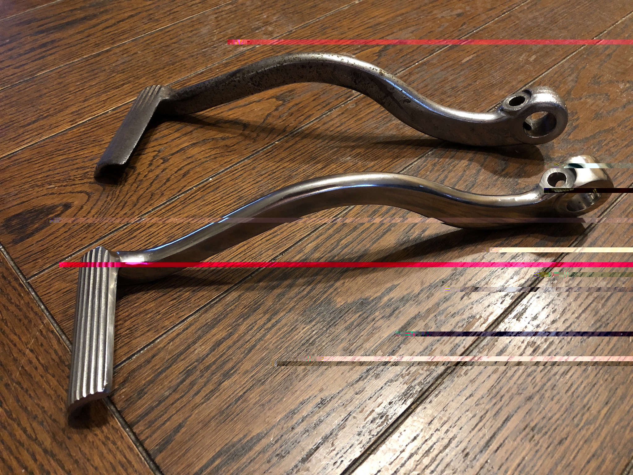

Ook een nieuwe kickstartpedaal aangeschaft.
De oude kon echt niet meer :
Een voetschakeling ook geprobeerd te bestellen, maar deze komen niet meer,nooit meer nieuw op de markt.
Deze ga ik dan maar opnieuw laten verchromen, en zie je later.

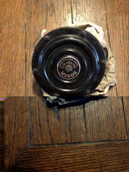

Ik heb ook nog een originele,werkende claxon op de kop getikt.
Deze zijn ook niet meer te koop.
Ik wil m wel nog overnieuw spuiten, hoewel hij er nog redelijk uitziet.

Claxon niet overspuiten, goed poetsen is altijd mooier dan overgespoten, schroefjes stralen en vernikkelen ......

Het blok is er weer uit, en gaat vrijdag weg voor reparatie

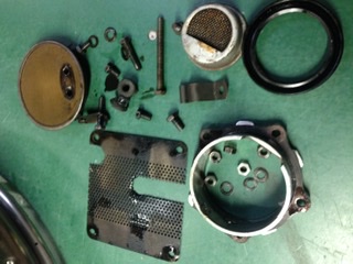

Even aan de gang geweest met de claxon.
Zo was ie bij aankoop :
En zo is ie geworden :
Hij werkt ook, alleen nog een beetje fijn afstellen

Het resultaat van de luchtfilter :
Het luchtfilter element moet ik voor het spuiten eerst schoonmaken.
Er komt nu nagenoeg geen lucht doorheen.
Ook ontbreekt het lipje om hem open of dicht te draaien.

Nieuw “steeltje” gemaakt voor de luchtfilterschuif.
De lijm moet nog wel uitharden, maar ik hoop dat het dan sterk genoeg is.
Daarna de boel spuiten.
Word misschien niet zo mooi als origineel, maar zoals gezegd, een andere is (bijna) niet meer te koop.
Zag er laatst 1 op eBay, ook niet in de beste conditie, voor € 249,-

Zo ! Het laatste deel van het luchtfilter ook gereed.
Met zelf gefabriceerd “lipje” .
Het is niet perfect, want bijv. een klein deukje krijg je er niet zomaar uit.
Voordeel is dat het deel straks bijna helemaal in de behuizing valt, en je er niet veel
van ziet.
Als hij maar de broodnodige lucht aanzuigt

Zo; tussendoor vandaag nog wat nieuwe spulletjs binnen gekregen.
Nieuw achterlicht, 2 passagier voetsteunen, en een luchtfilter pakking
Ook nog een voetsteun gescoord voor de rijderskant links.
Niet nieuw, maar goed op te knappen .
Hij zal er dan uit zien als de rechterzijde die ik reeds opgeknapt heb.
Deze had ik nog bij de motor
Ik ben nu bezig met de cardan + aandrijving .
Dit verslag volgt later

De passagier voetsteunen zitten er op
Zijn in hoogte verstelbaar ; in 1953 standaard, tegenwoordig moeten we daarvoor in de catalogus duiken van aftermarket bedrijven
ciske
- Berichten: 501
- Bijz: R1200GSA
Re: restauratie BMW 51/3
En er -volgens mijn opvatting- exorbitante bedragen voor neertellen!tegenwoordig moeten we daarvoor in de catalogus duiken van aftermarket bedrijven
En dat terwijl de eenvoud van deze constructie qua "Looks" nimmer fraaier kan worden.
Ik kijk al weer uit naar de volgende update.
gr v Ciske
