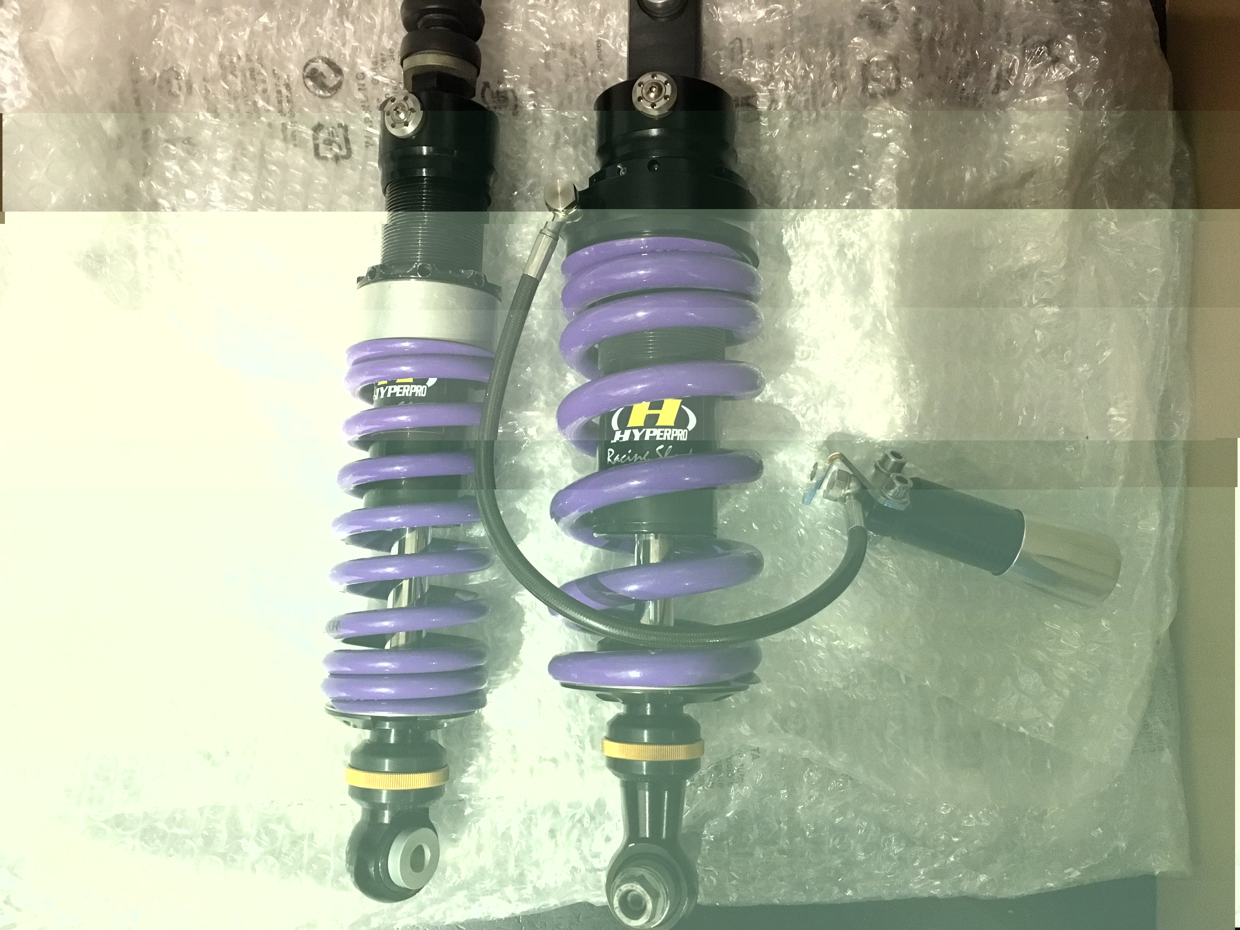

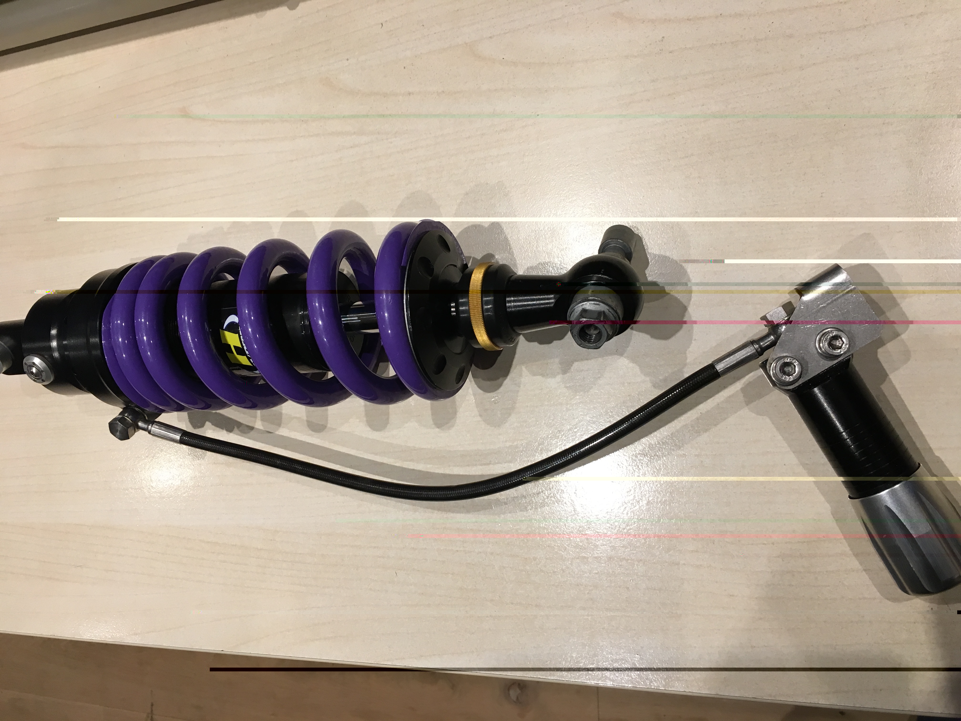

Re: De grote schoonmaak is begonnen - Laatste nieuws: Rijervaring 3 weken na modificaties
Hagon afgelopen winter geïnstalleerd snijd als een mes door de boter en een prettige prijs met load adjuster

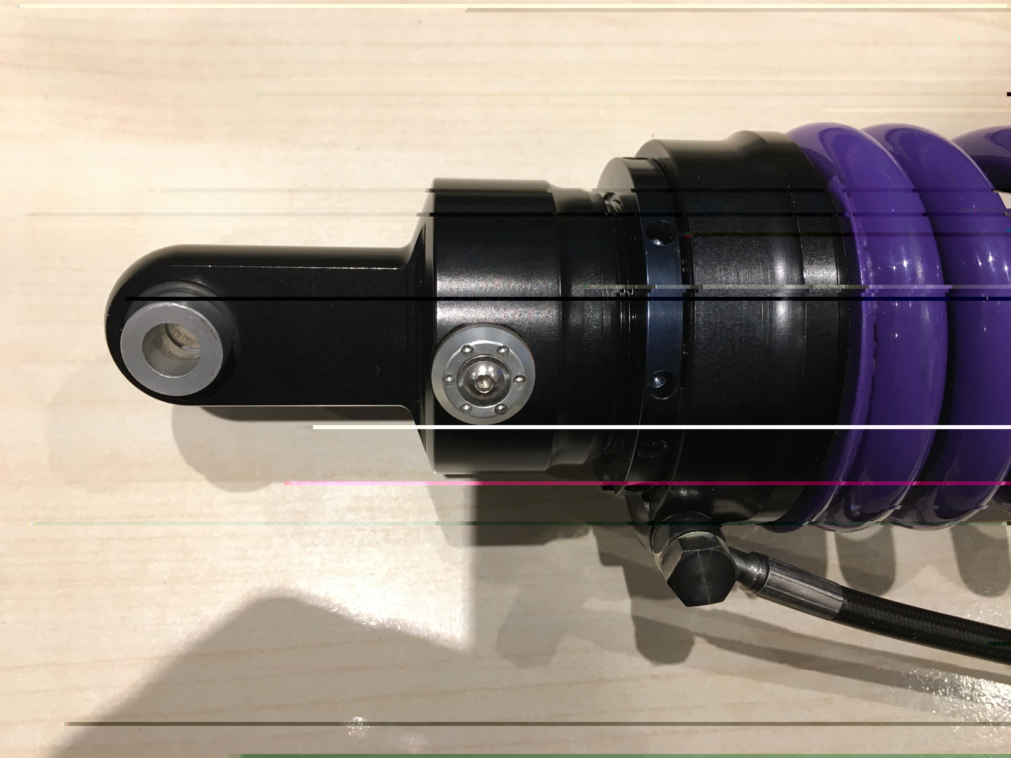

- Berichten: 4389

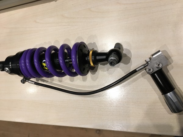

Niets :mrgreen:, want dat doe je zelf, de voordemper komt afgesteld naar jou toe en het finetunen kun je zelf, achterdemper blijft zelf te doen na de revisie door JJ Suspension.Rebel schreef: 27 sep 2017, 22:23 knip knip
Ben nog wel even benieuwd wat hyperpro gaat vragen voor de montage en afstelling van dit alles.
Er zijn diverse veer-afstel-methodes hier op het Forum en op het web te vinden, is niet complex maar je moet het even weten

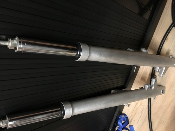

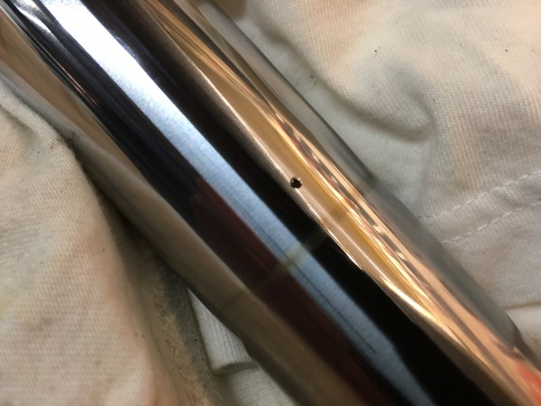

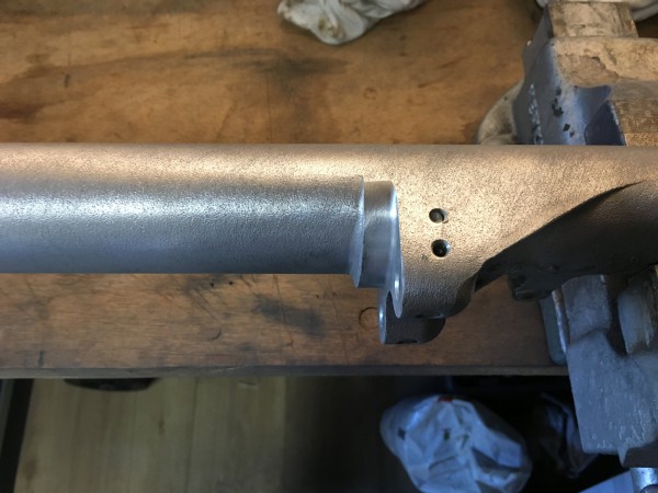

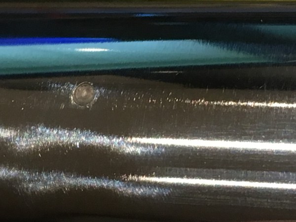

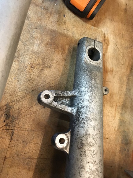

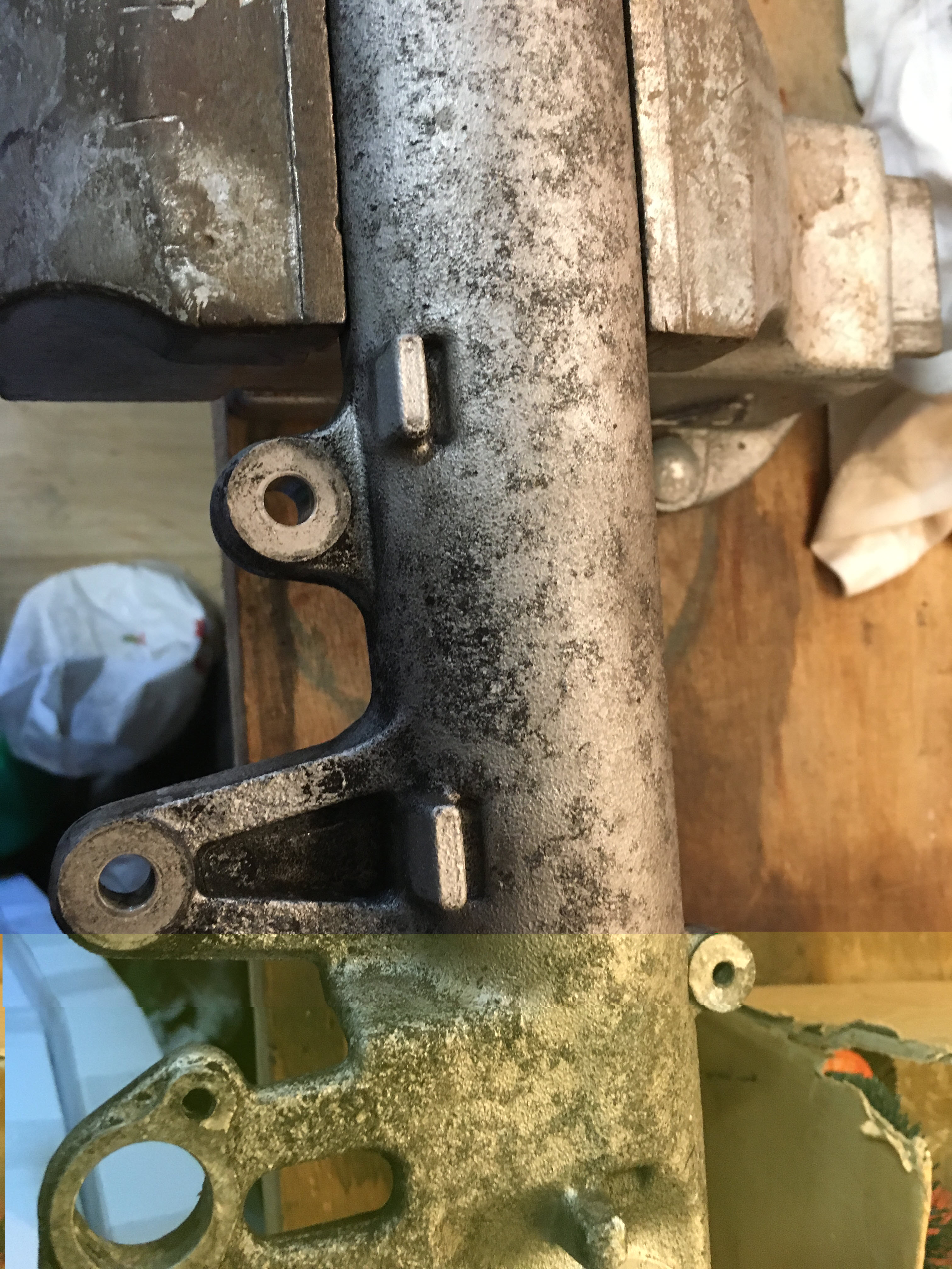

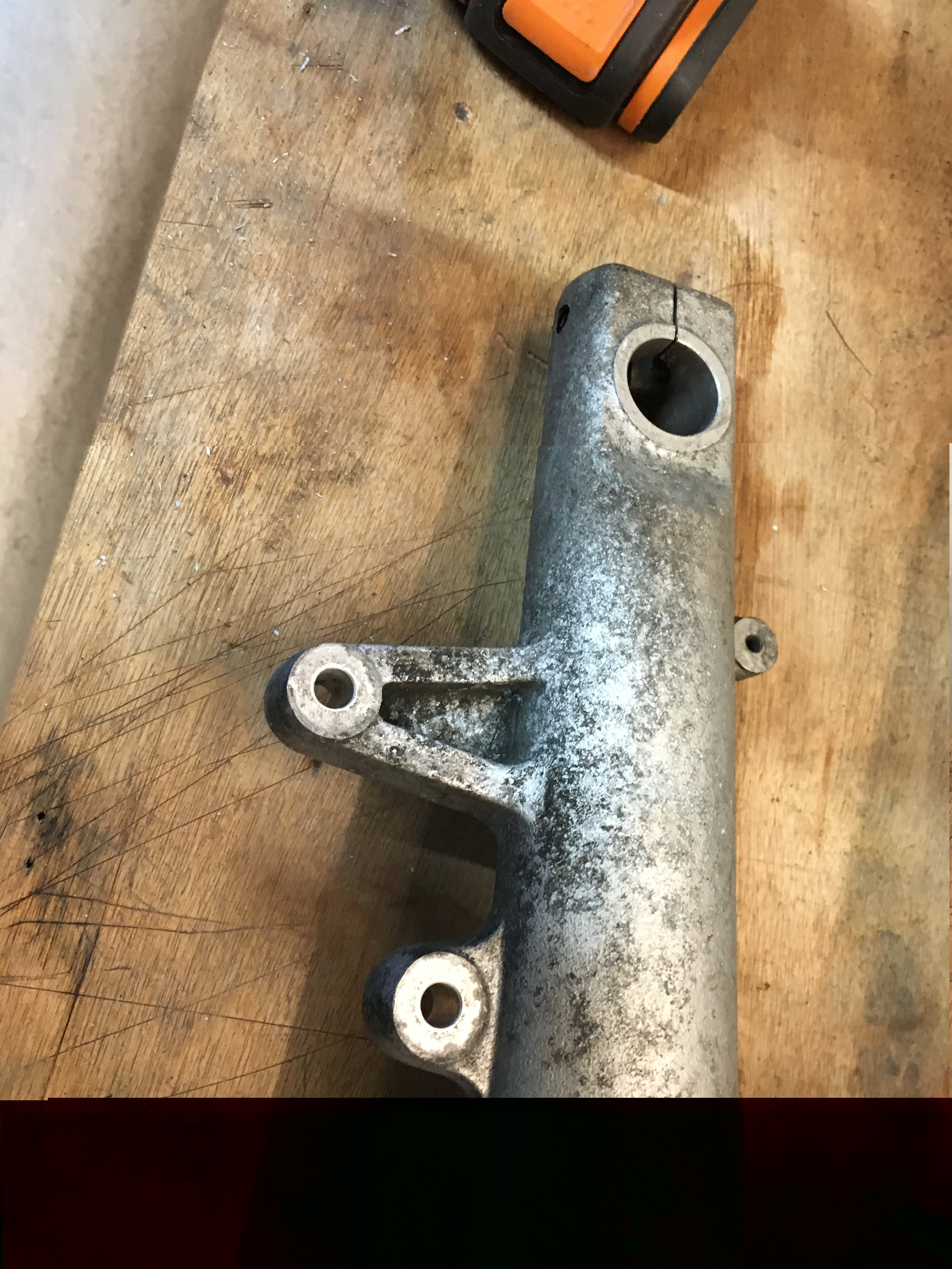

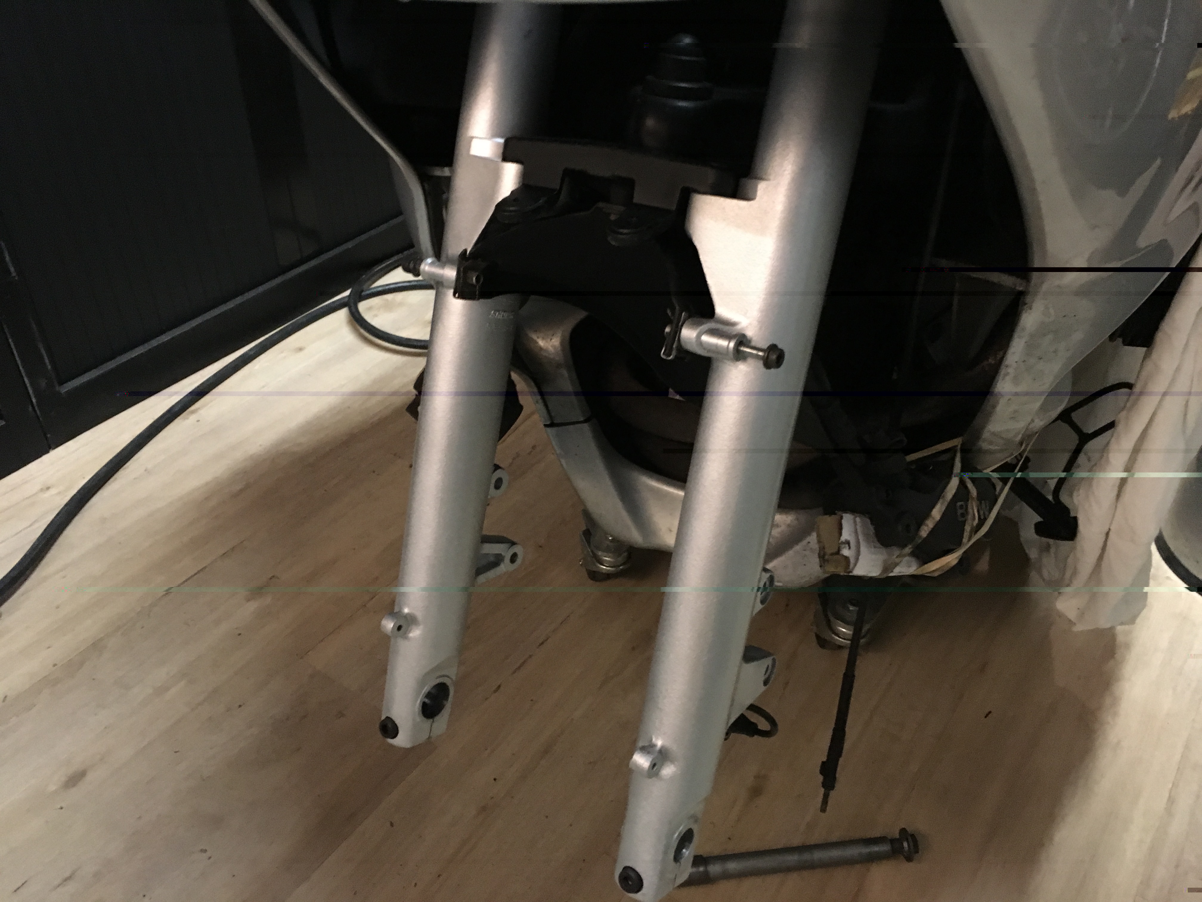

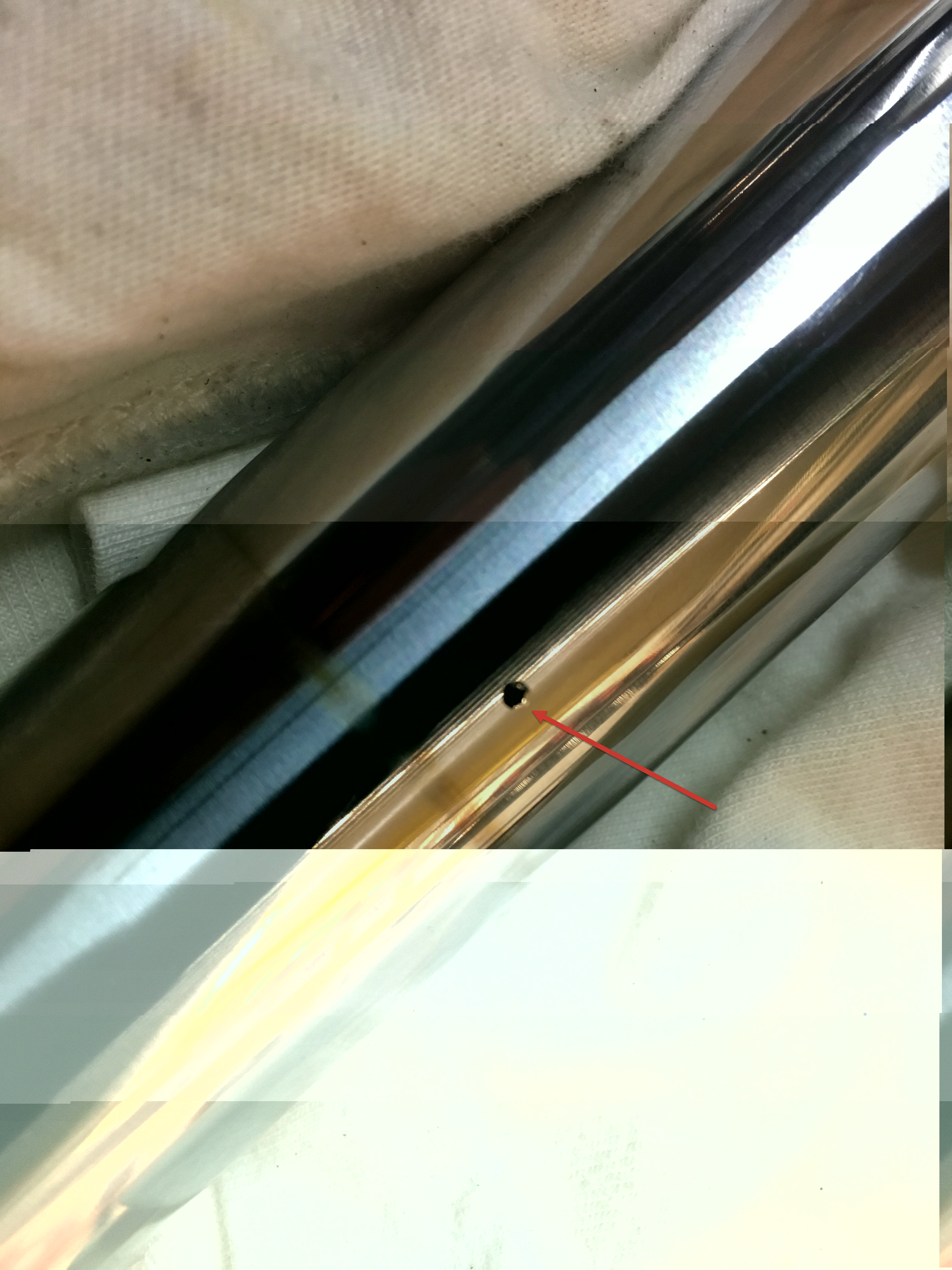

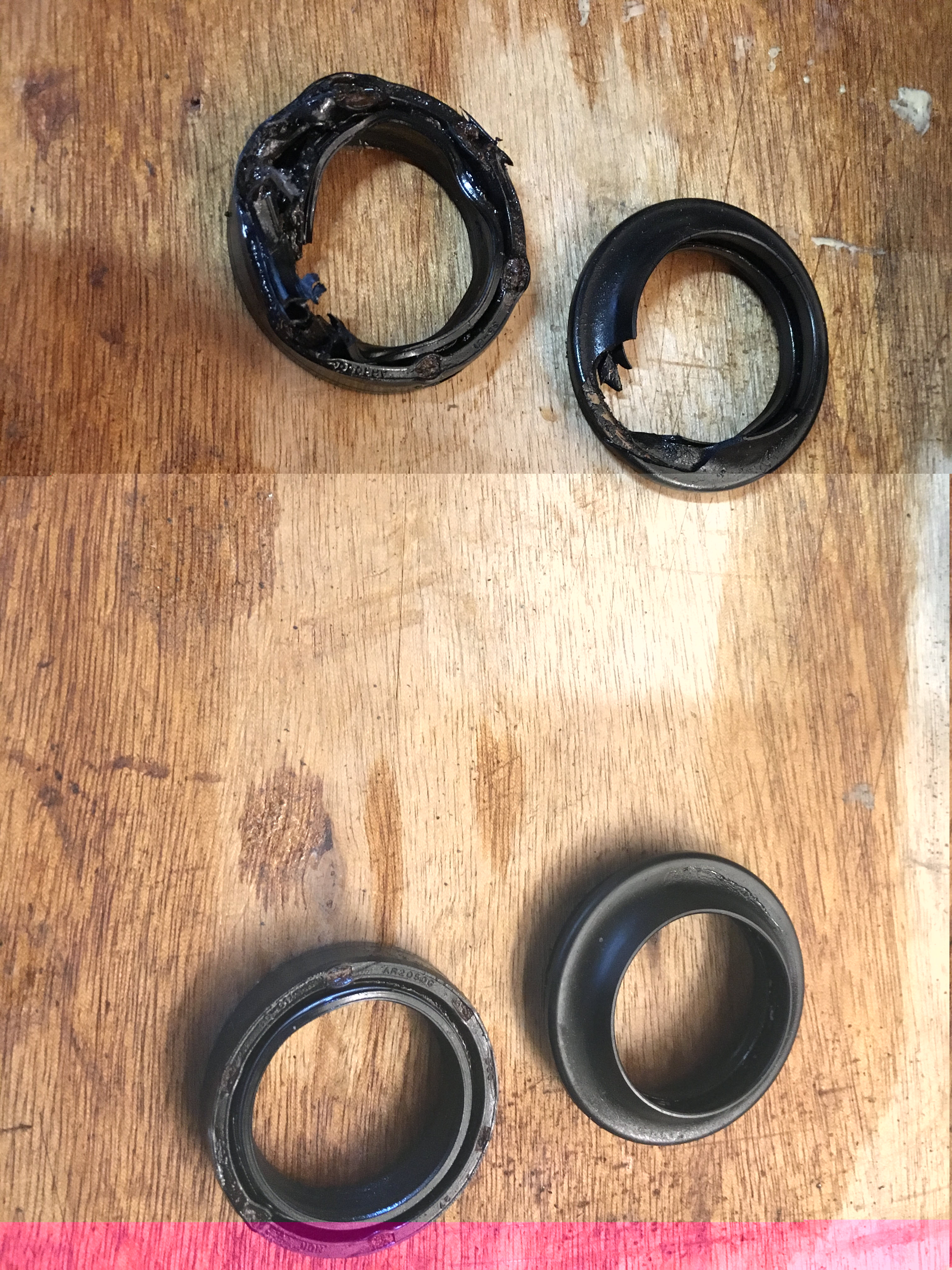

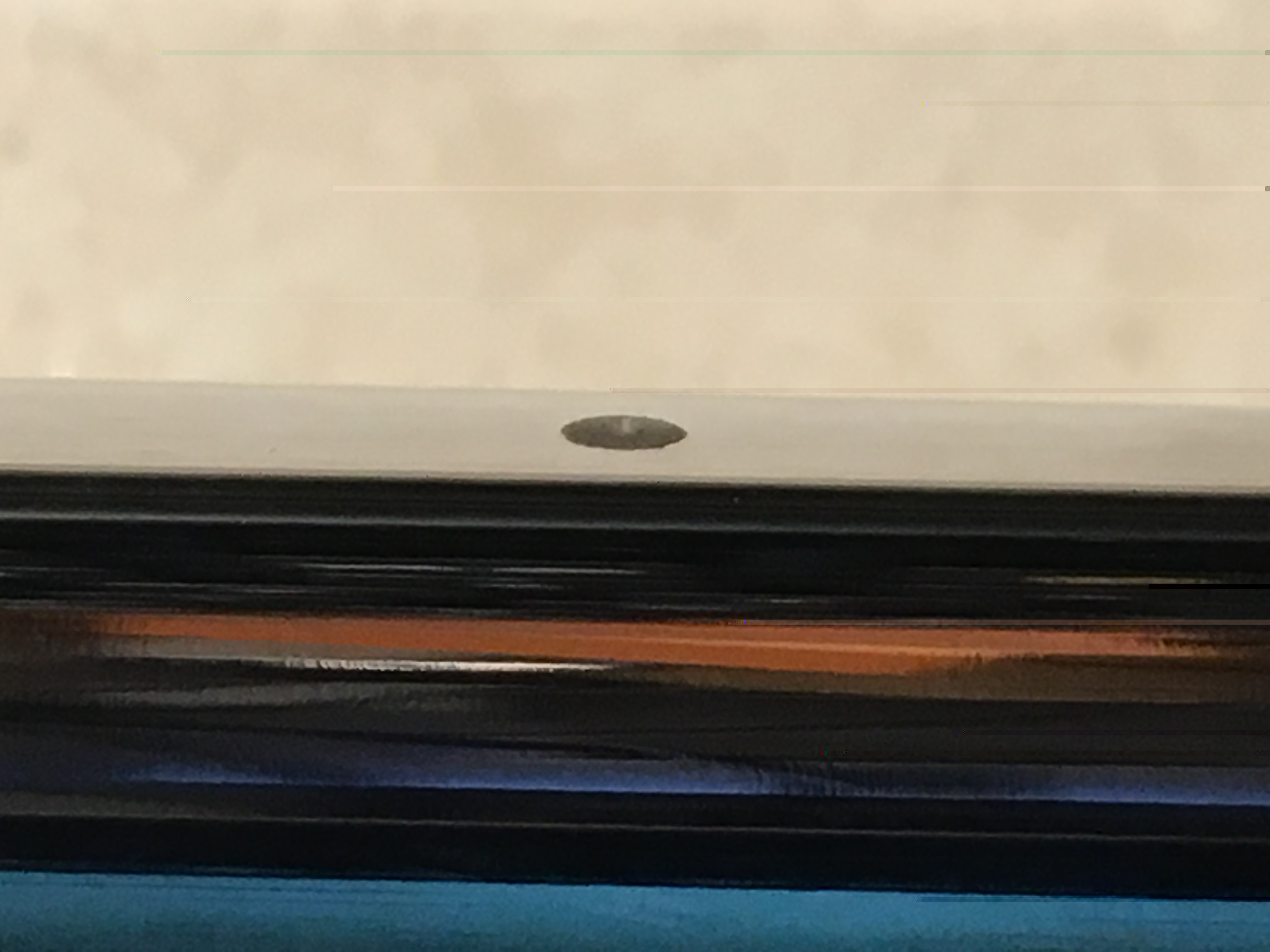

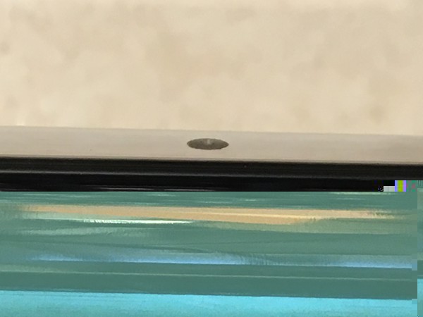

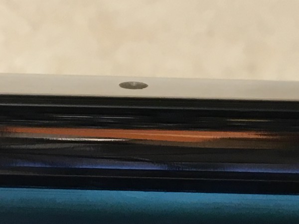

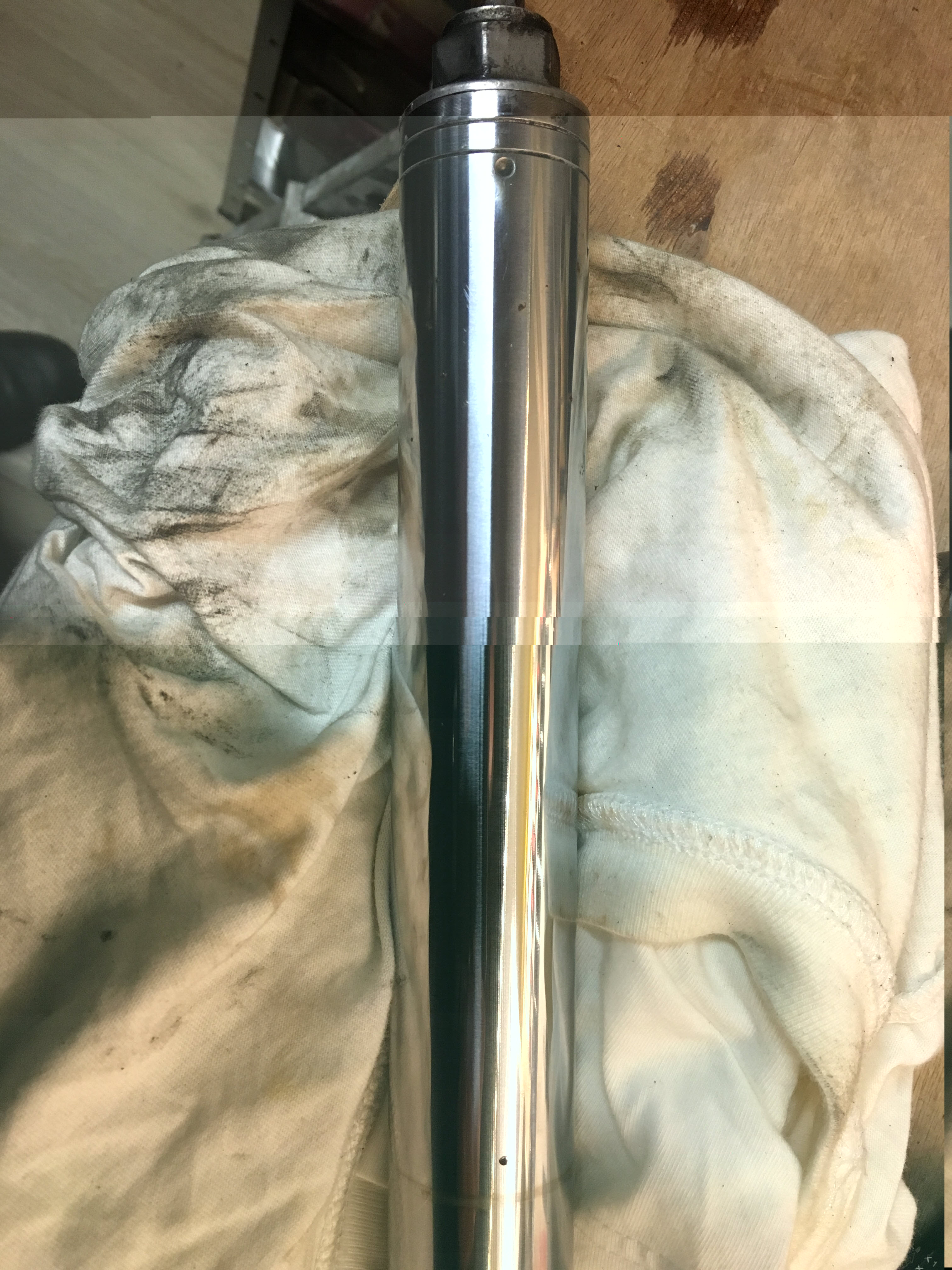

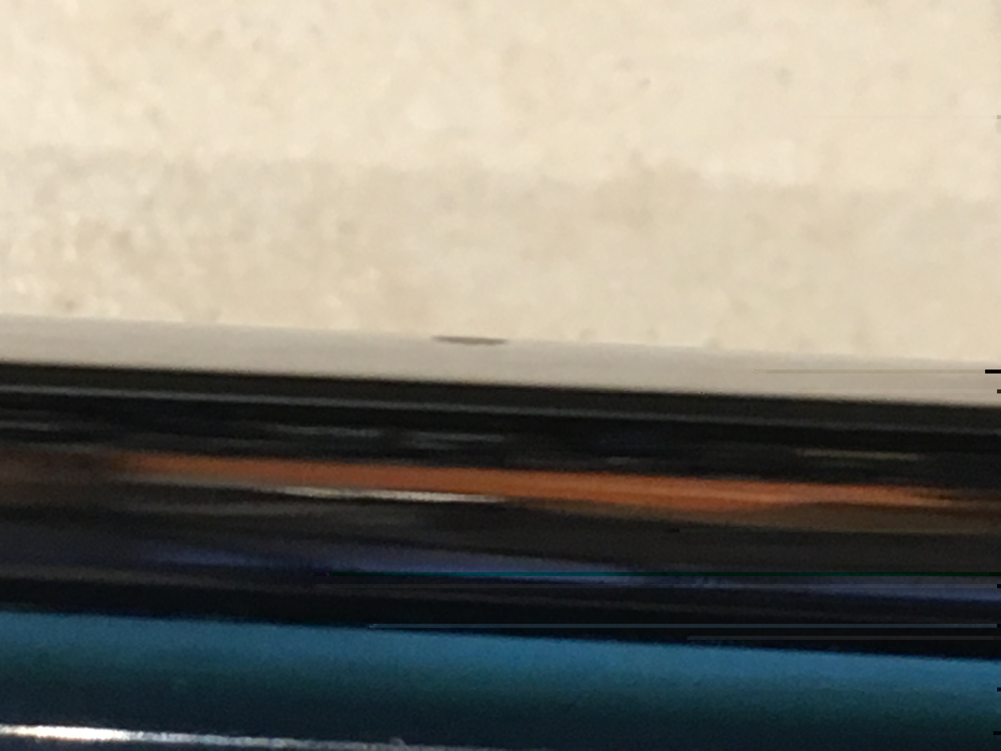

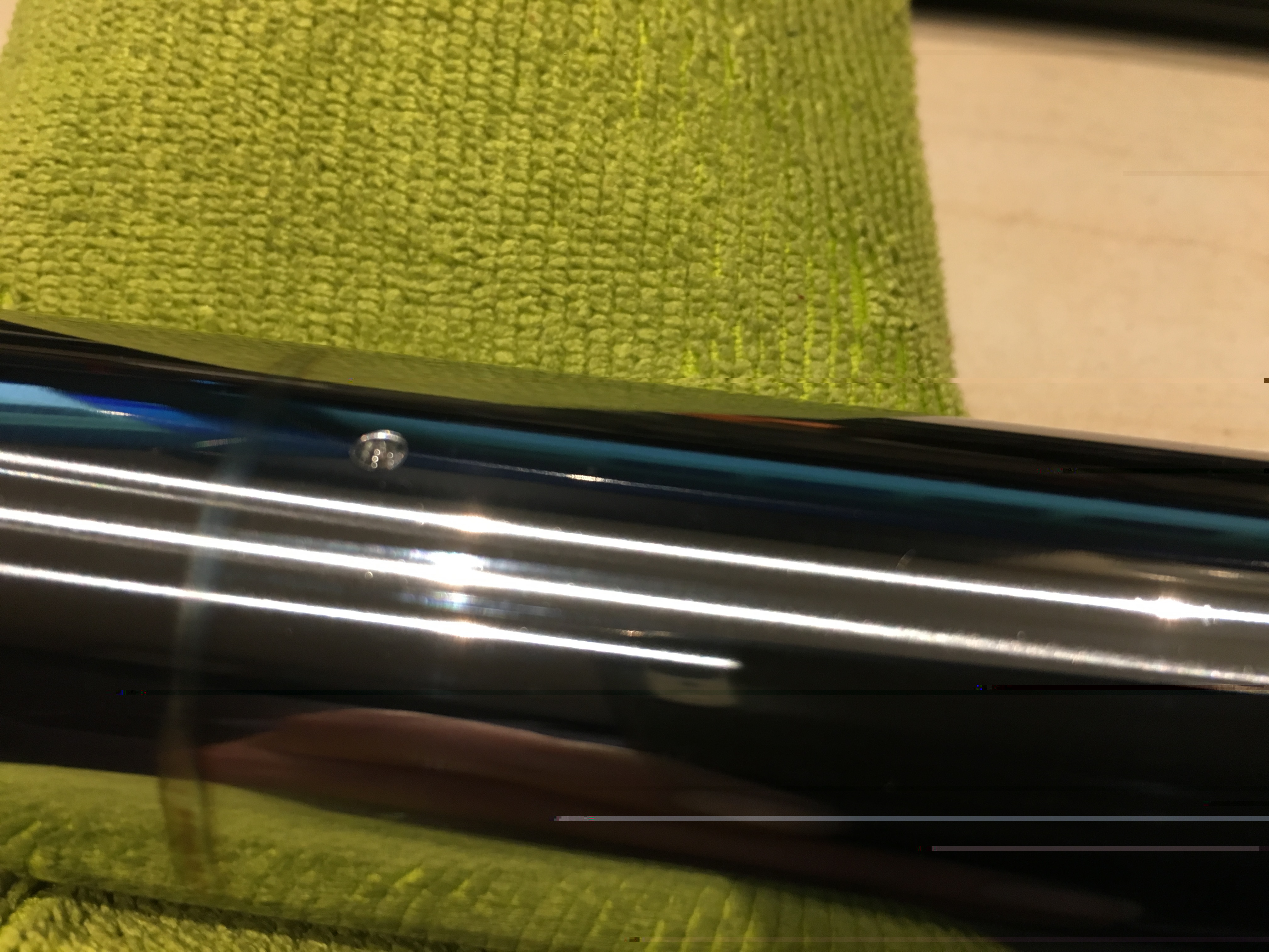

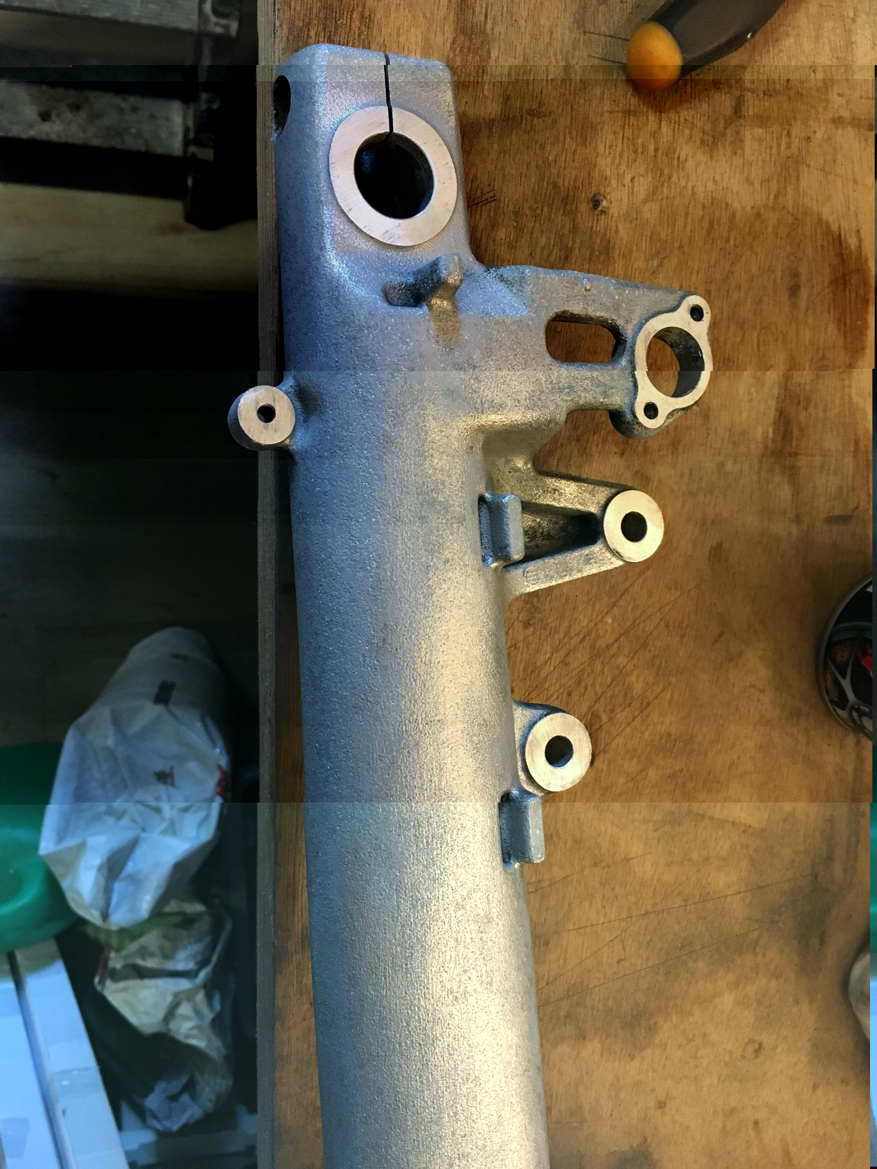

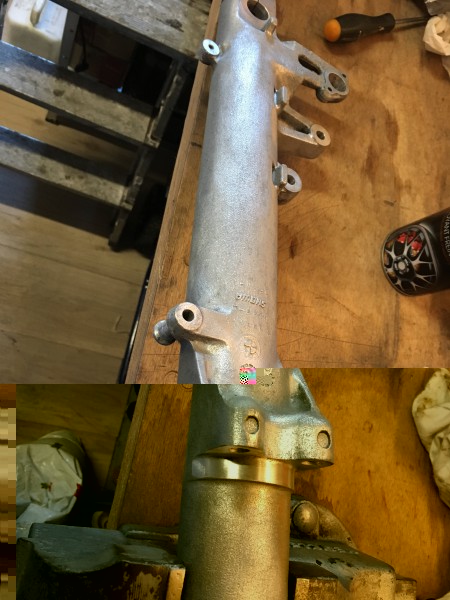

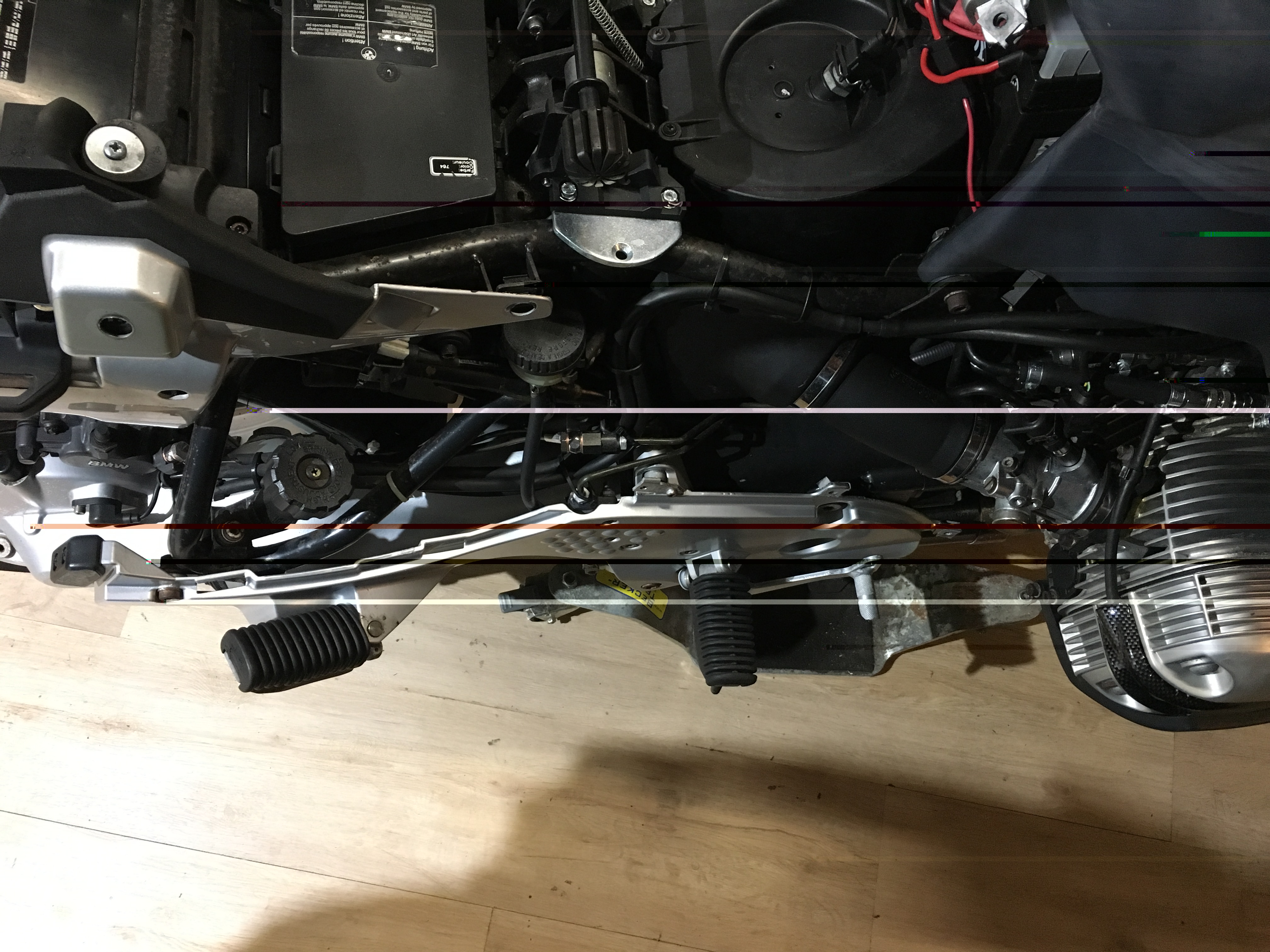

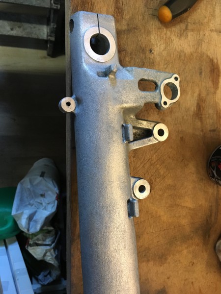

Re: De grote schoonmaak is begonnen - Laatste nieuws: HELP linker voorpoot lek, een nieuwe of niet?

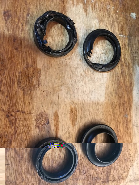

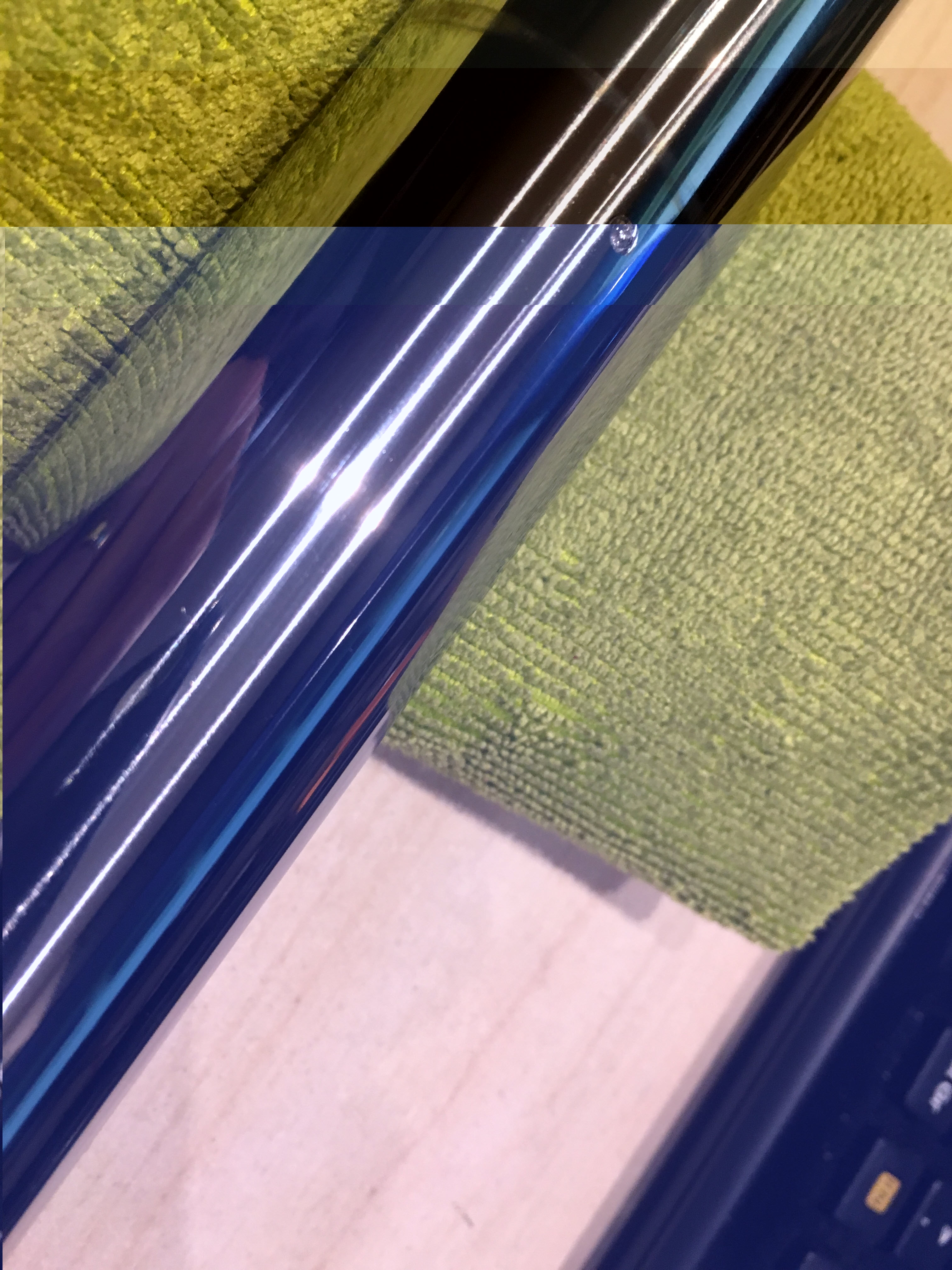

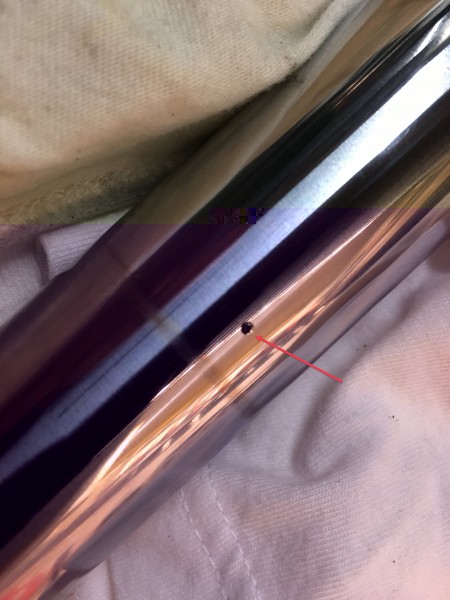

Gisteren en vandaag olie op mijn helm.
Na nader onderzoek bleek dat de linker voorpoot lekt en behoorlijk ook.
Vanmiddag een nieuwe set keerringen en stofkappen gekocht en de boel links gedemonteerd.

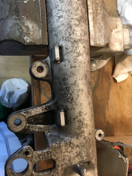

Ik zie nu dat er een beschadiging zit op de poot, maar weet nu niet of deze specifiek kwaad kan.
Ik hoop dat iemand hier mij kan vertellen of de positie kwaad kan voor hermontage met nieuwe keerringen
of dat er een andere poot in moet
- Rebel
- Berichten: 223
- Lid geworden op: 12 jun 2017, 13:01

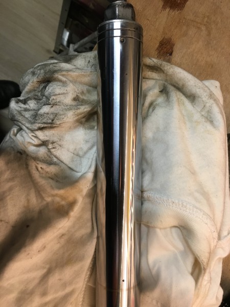

PaulRS schreef:
Hoi.
Is dat een pit in de chroomlaag,of een gaatje?
Een gaatje is normaal, is voor de smering van de bovenste geleidebus.
Een pit is niet normaal, maar zo te zien zit deze vrij laag en vraag me af of deze dan ook langs de keerring loopt bij volledig uitveren?
Duw die poot eens terug zonder keerring ed, en kijk waar die pit uitkomt.
Mocht die pit loch langs de keerring lopen, gaat die keerring weer kapot en ben je toe aan een andere poot.
Of, voor nood kun je die pit goed ontvetten, wat 2-komponentenlijm in en om die pit smeren en als dat is uitgehard glad maken, dat houdt wel weer even, kan je op het gemak op zoek naar een vervangende poot.
Of, als die pit niet te diep is, opnieuw laten vercrhomen, als men dat nog doet, ivm milieu enz.
Groeten, Paul.
Rebel schreef:
Hoi Paul,
Bedankt voor de tips.
Ik wilde in eerste instantie de keerringen en stofkappen vervangen op de snelle manier. Dus bovenlangs.
Maar dat gaat hem niet worden helaas.
De keerring krijg ik er sowieso niet uit met de bovenlangs methode.
De staat van de keerringen is zodanig slecht dat ik denk dat deze er al vanaf 2001 inzitten.
Ook de olie onderin is helemaal troebel. Dus daar zal ook wel veel vuil inzitten.
Ook de stofring zat helemaal vol met haarscheurtjes en daaronder een rode roestkleurige drap.

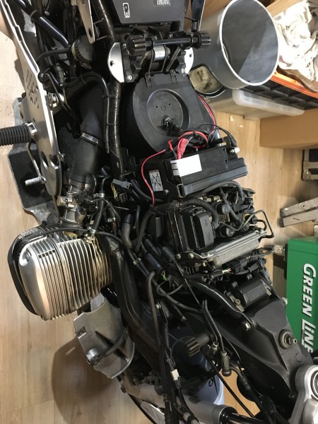

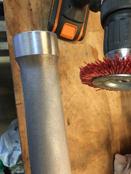

Ik ga toch maar eerst de gehele voorzijde eraf halen en dan op mijn gemak bekijken wat ook de staat is van de rechter zijde.
Neem ik gelijk ook het schoonmaken en spuiten van mijn voorpootjes mee.:ricky:
Ik zal daarna eens kijken of die pit (want dat is het) in de weg zit bij de keerring.
Zo ja, inderdaad met epoxy vullen en strak glad polijsten, zoals jij ook voorgesteld hebt.
Heb dit ook wel eens gedaan bij aluminium bussen waar de keerringen in vielen bij een Zundapp 517.
Hiervan was een deel van de rand afgebroken. Toen heb ik eerst rondom gaatjes geboord
en hier dan stalen pennetjes ingetikt en daarna opgevuld met epoxy.
Moet zeggen dat het toen best wel weer heel sterk was en weer perfect afsloot.
Was wel een heel karwei waar heel veel uurtjes in zijn gaan zitten.
Kan best zijn dat ik deze pit ook eerst een klein beetje dieper boor voor de houvast van de epoxy.
En daarna de boel voorzichtig ga polijsten. Als de epoxy goed pakt (belangrijk) kan er volgens mij niet zoveel meer mee gebeuren.
Er komen geen grote krachten op te staan. Moet alleen mooi symetrisch en glad zijn zodat het goed afsluit.
Bedankt voor het meedenken in deze
Toch maar eens met de epoxy aan de gang.
Eerst beschadiging heel voorzichtig aangeboord, zodat het oppervlak schoon is.
Daarna heel voorzichtig een heel klein druppeltje epoxy.
En nu maar wachten tot de uitharding morgen en dan polijsten.
Ben benieuwd of dit gaat.
Hoi.
Groeten, Paul.
Rebel schreef:
Hoi Paul,

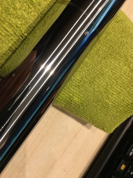

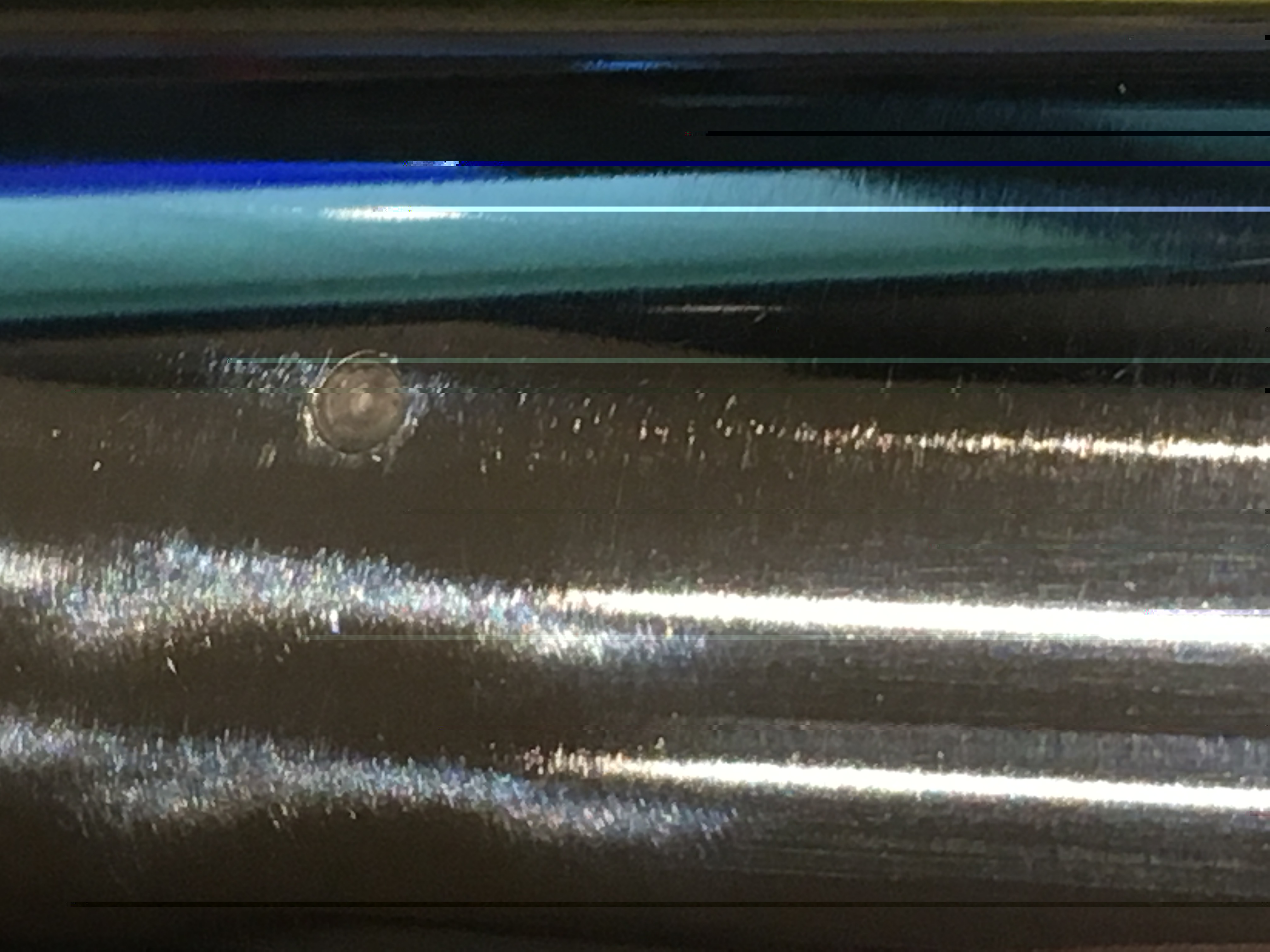

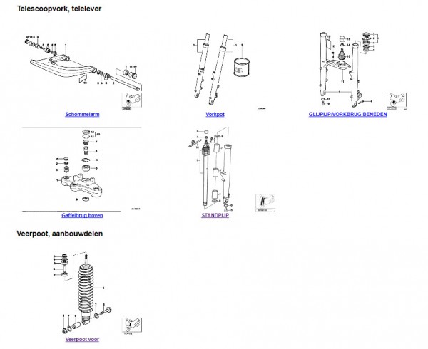

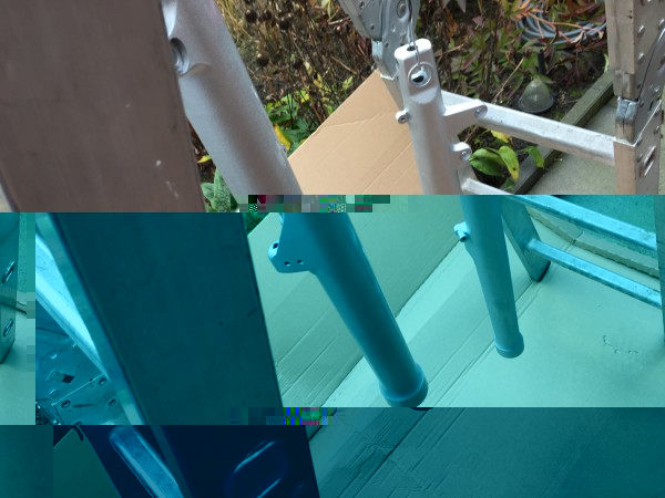

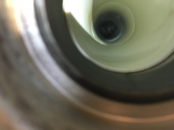

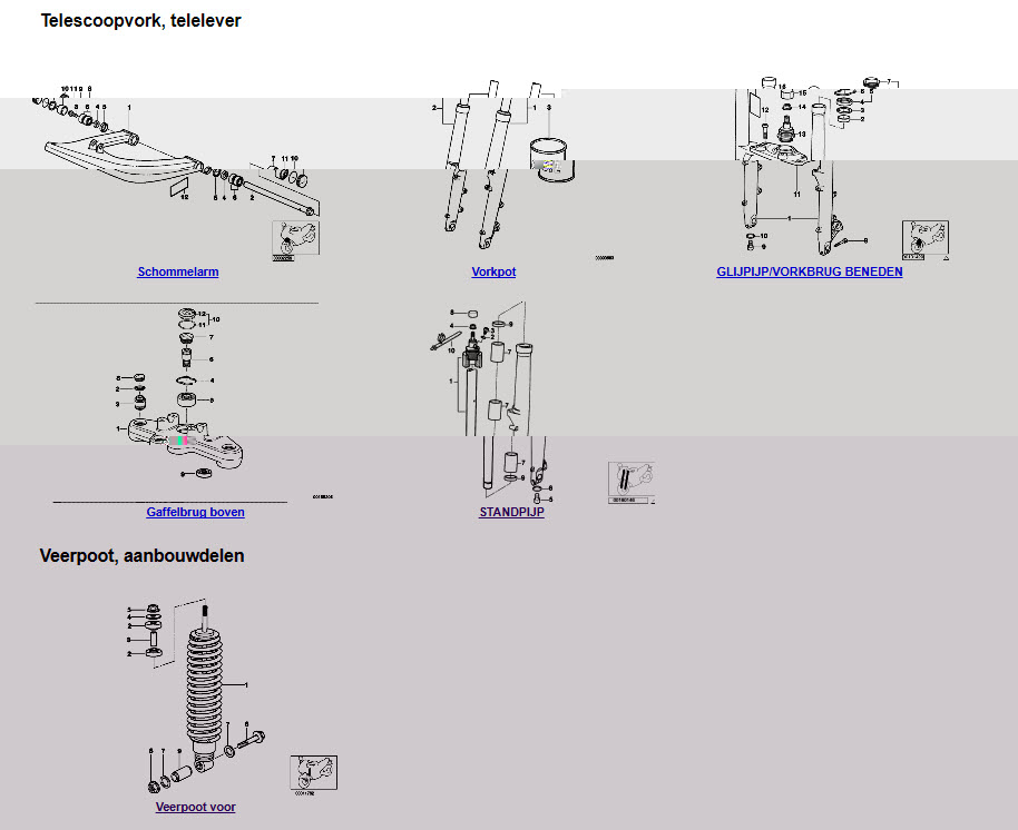

Ik dacht altijd dat er veren zaten in de poten.
Maar ik kan geen veren ontdekken
:shock:
Is dat niet vreemd ???????

Ik zie dat je in Breda woont. Als je een vakkundig advies wil dan raad ik je aan even naar hyperpro in Werkendam te rijden. De servicemonteur daar is Paul en ik weet uit ervaring dat hij je van een prima advies kan voorzien. succes

Volgens Real OEM zitten er inderdaad geen veren in, dus zal wel goed zijn.

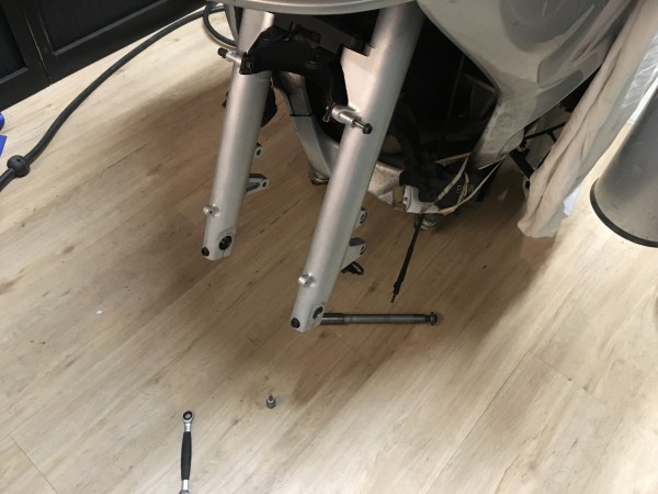

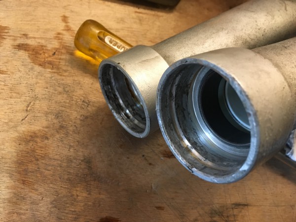

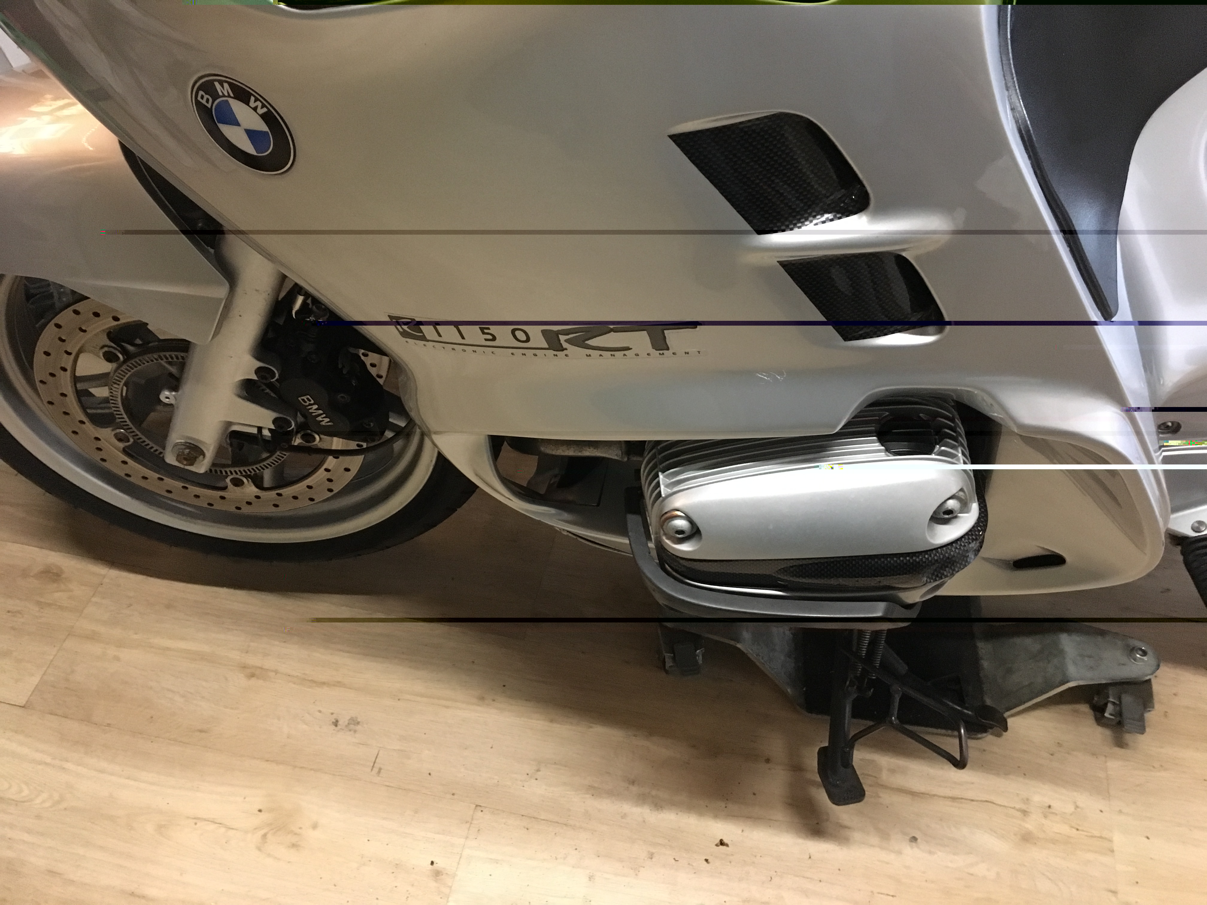

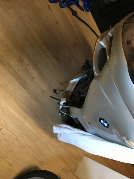

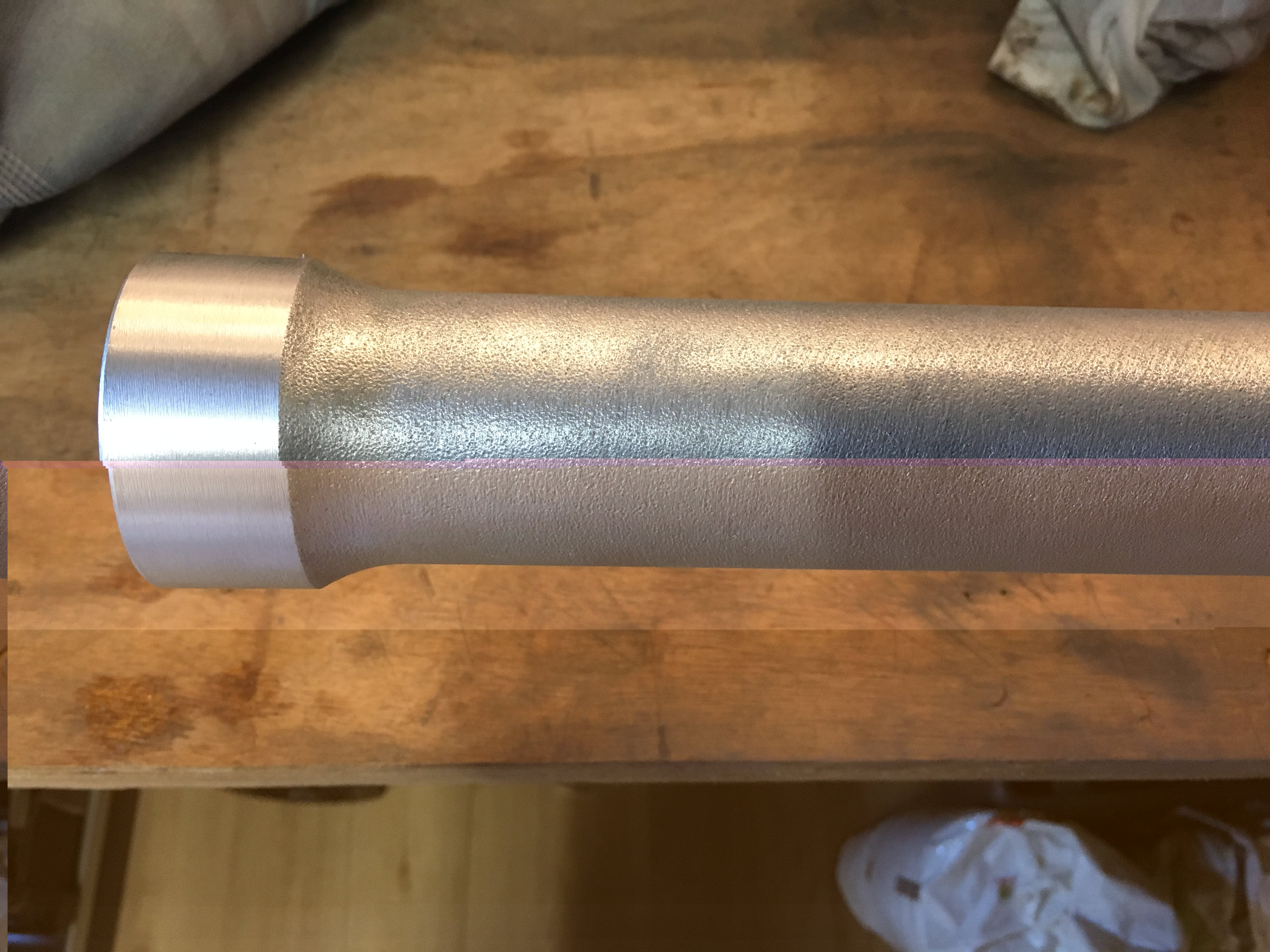

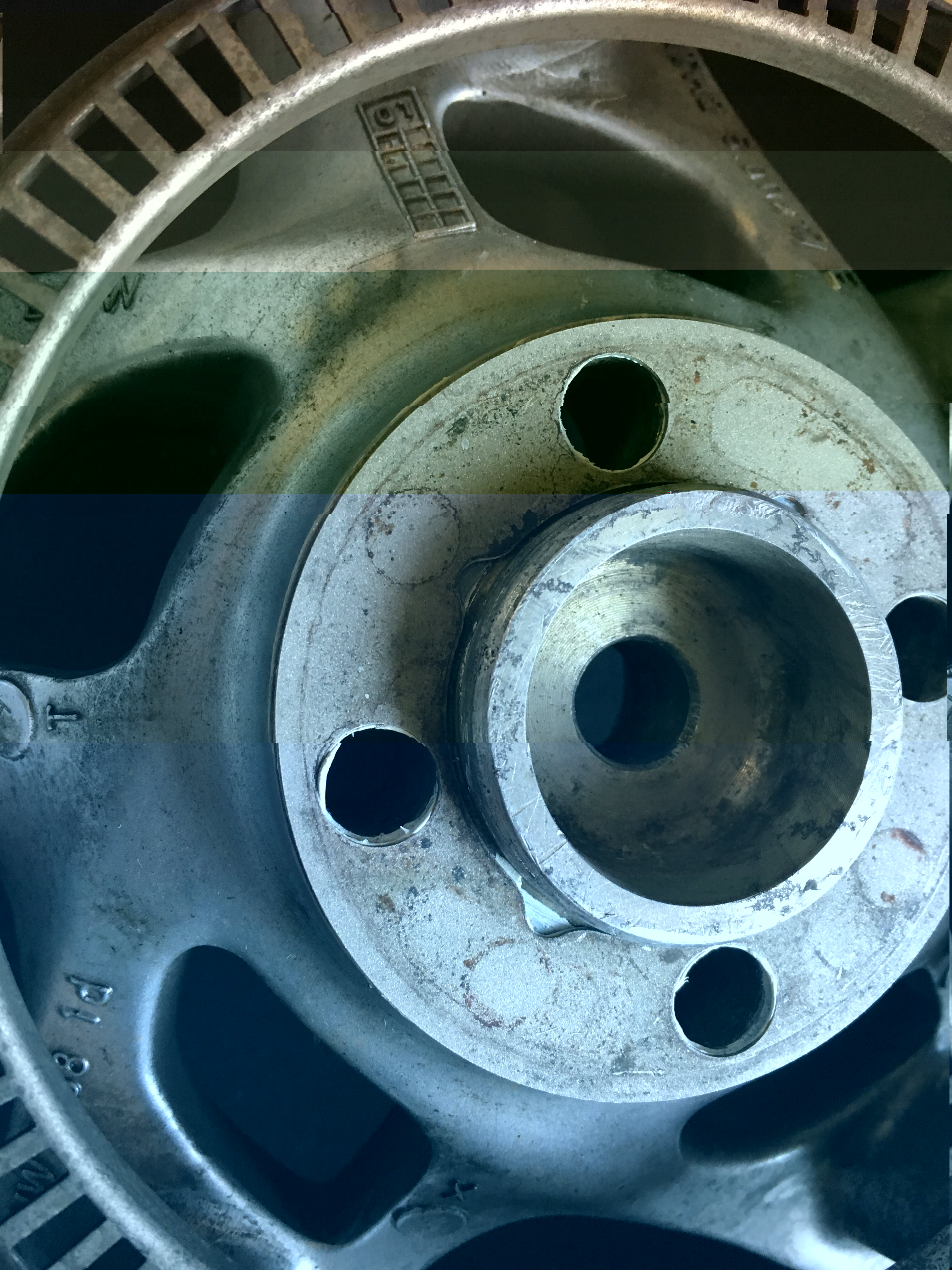

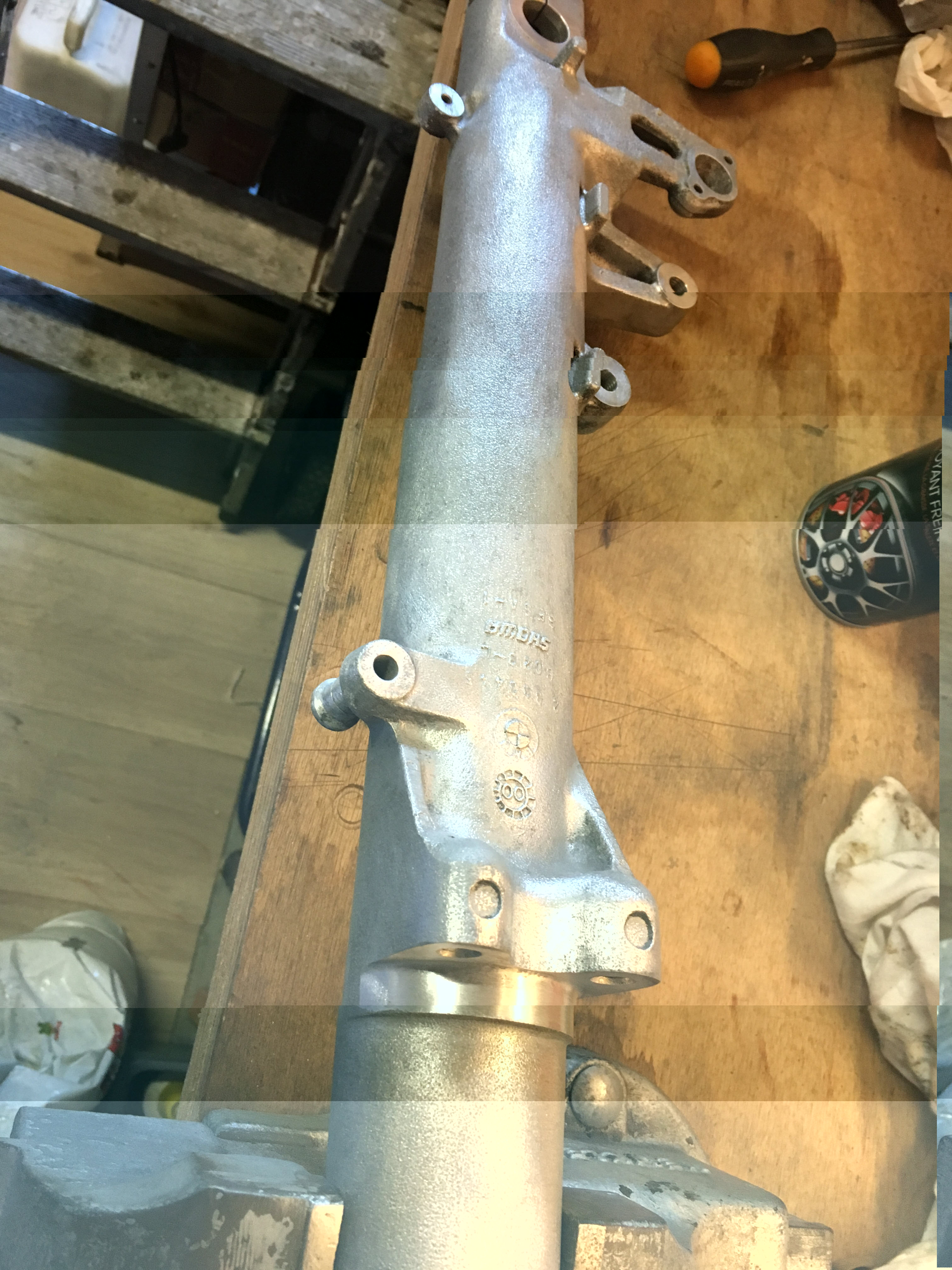

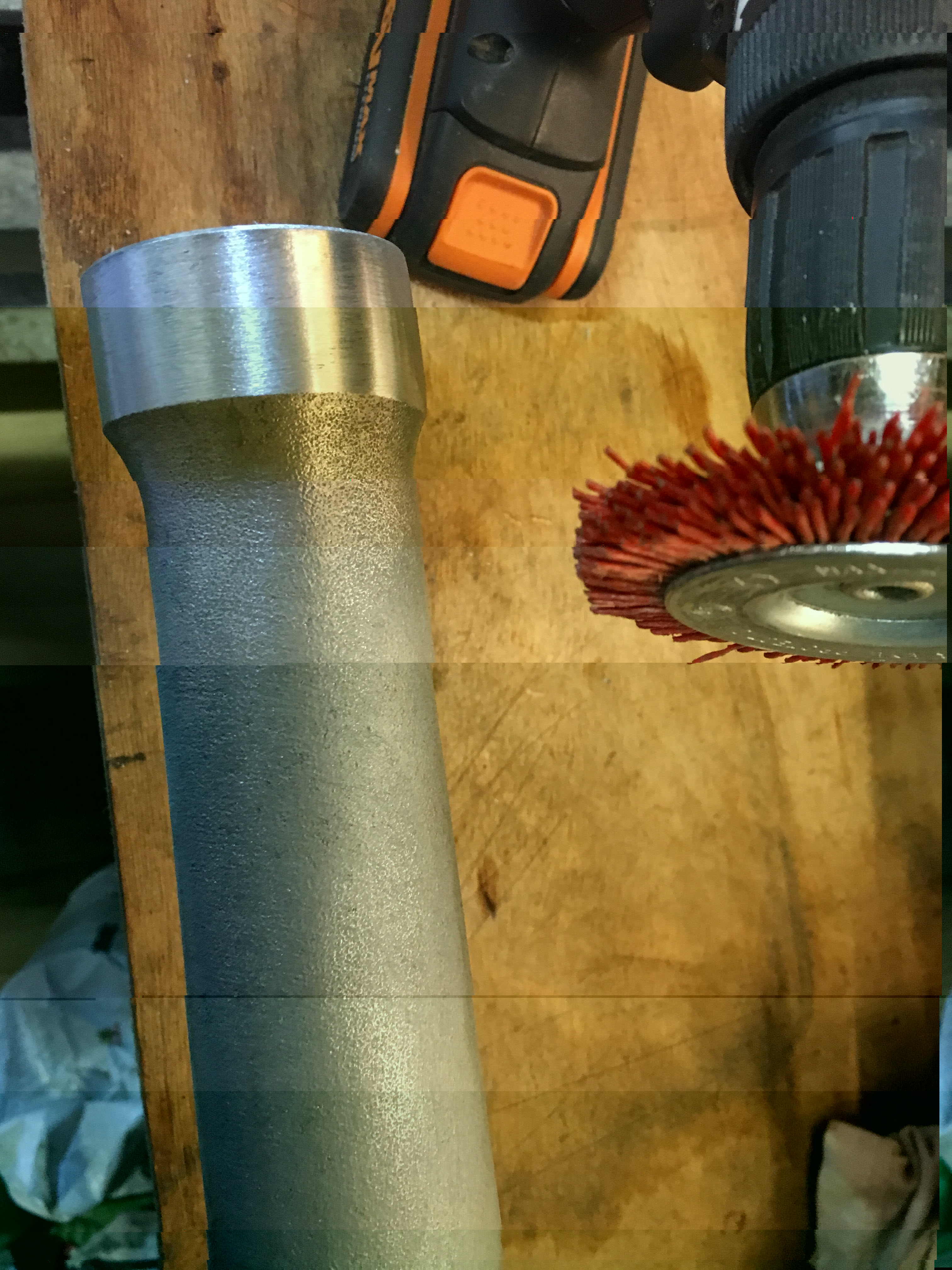

Toch maar even de voorpoten onderhanden genomen :mrgreen:
- Rebel
- Berichten: 223

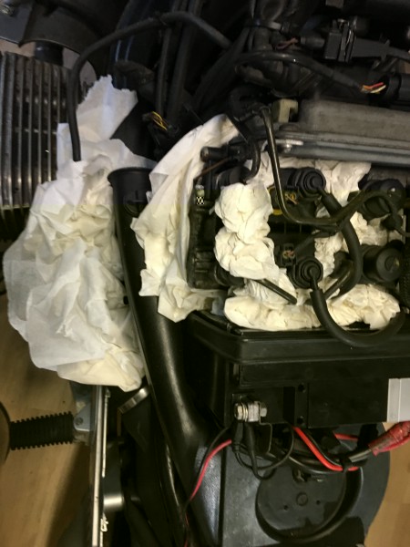

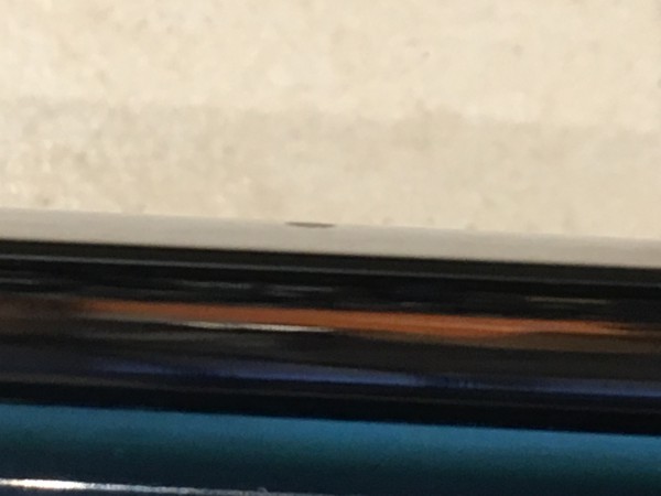

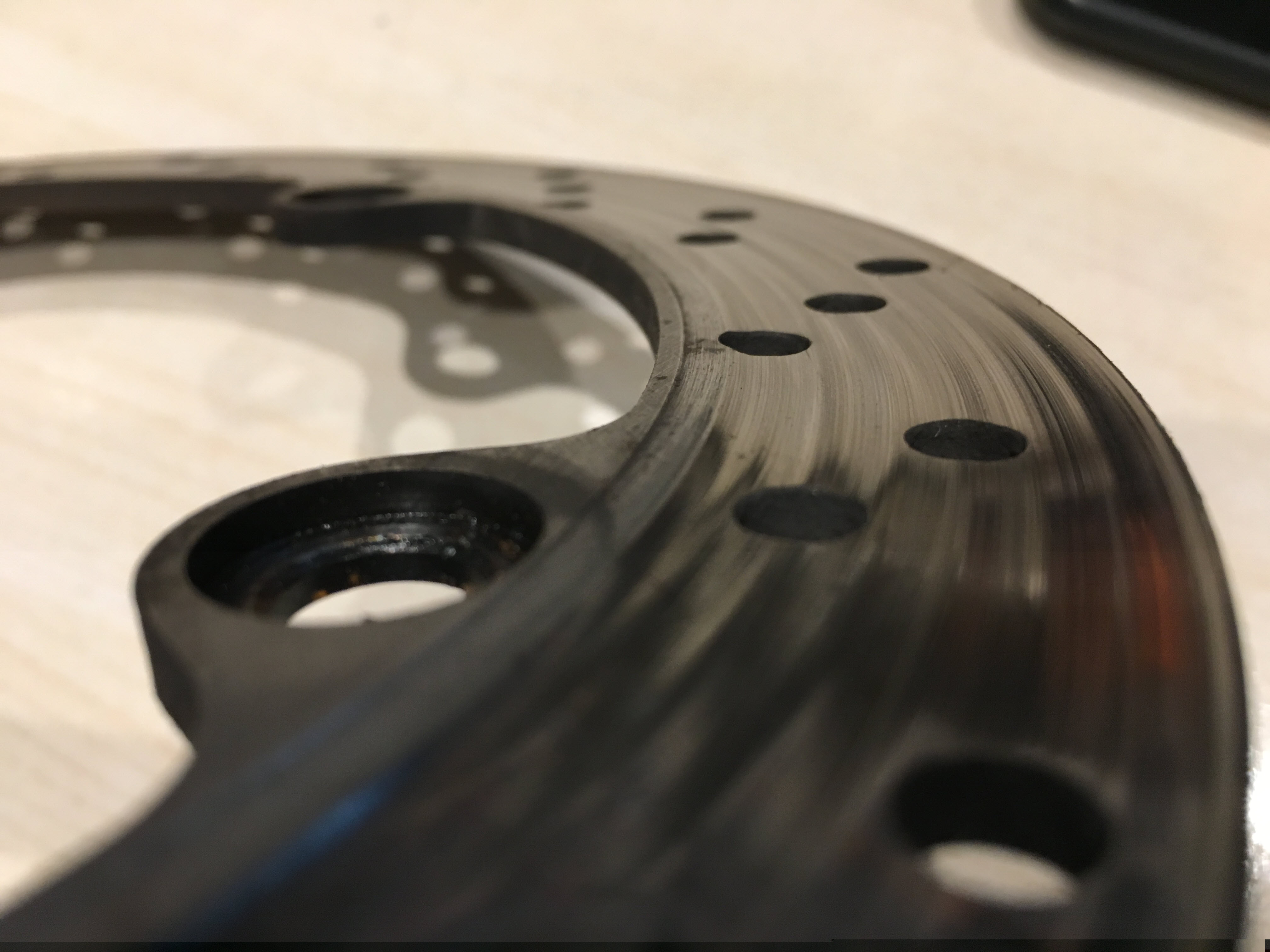

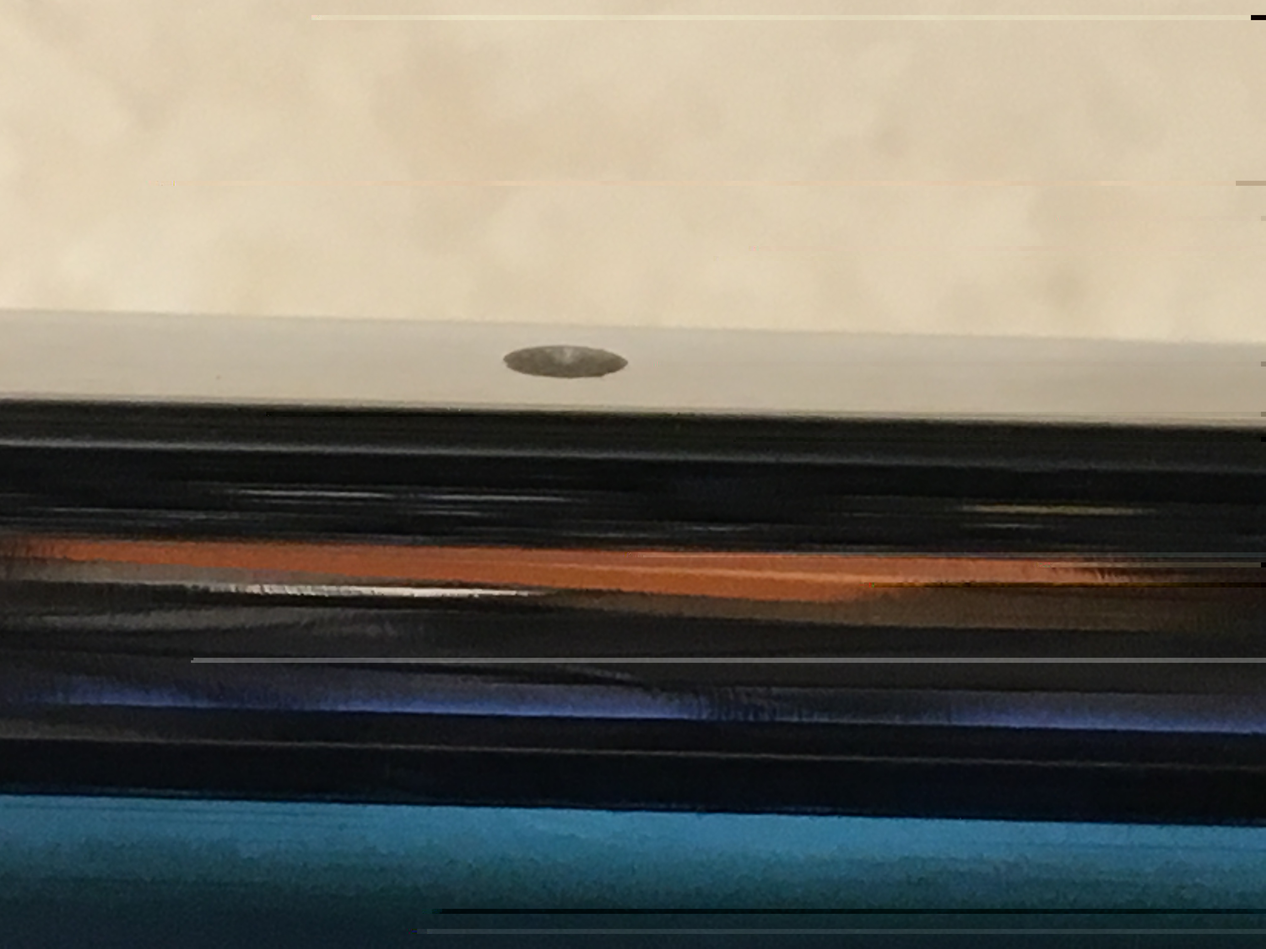

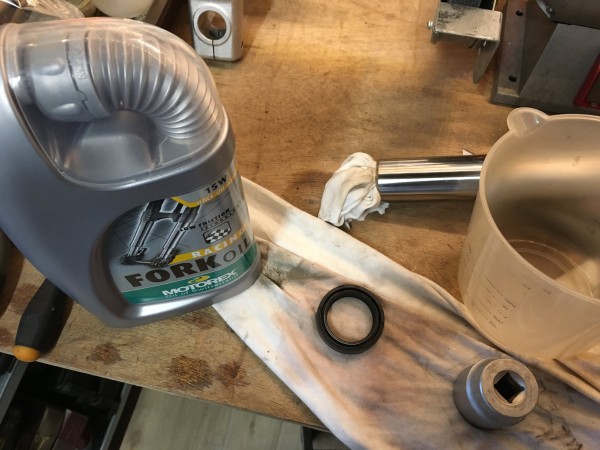

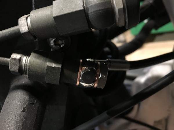

Vervolg van het verhaal
- Rebel
- Berichten: 223

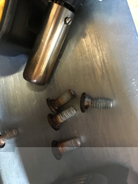

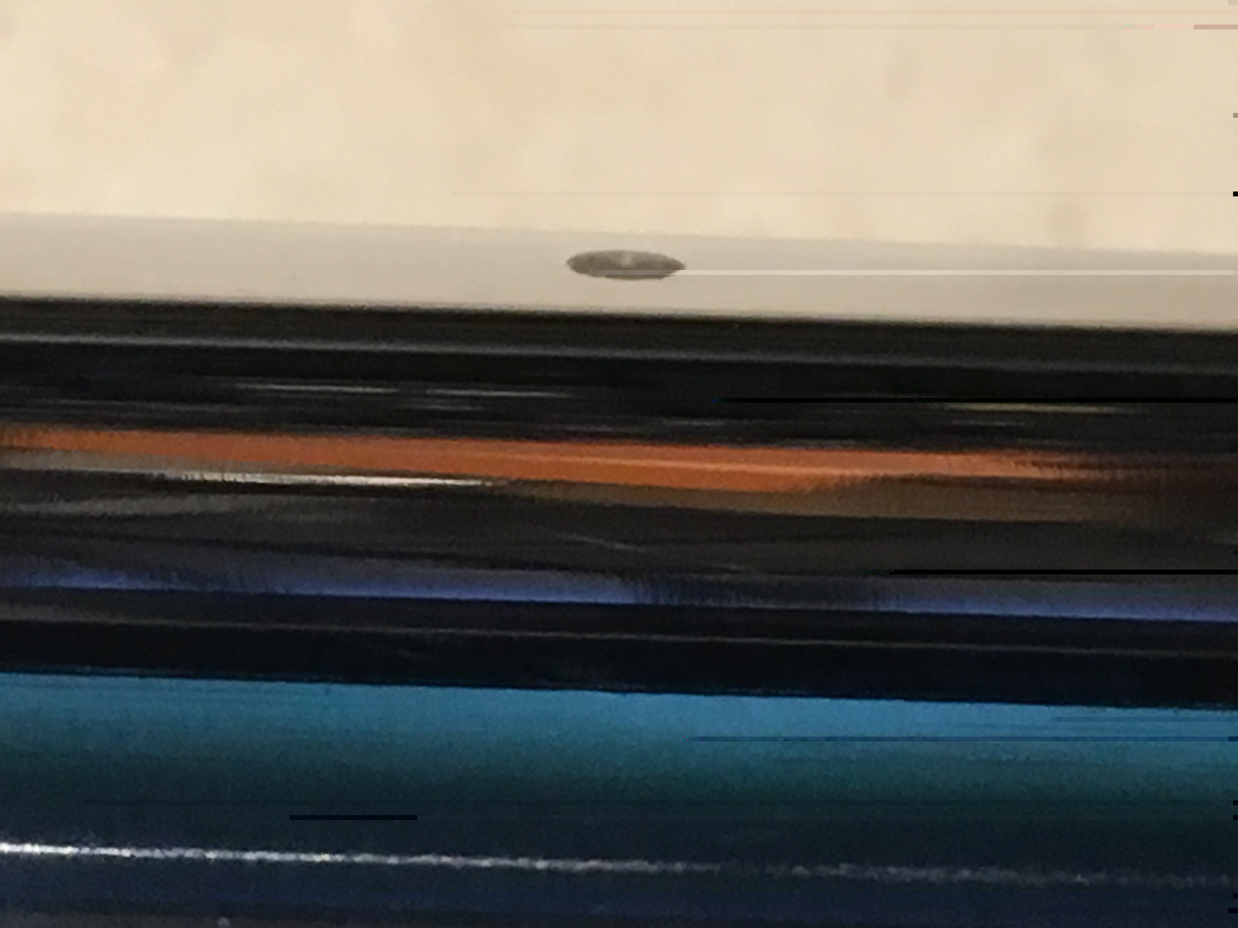

De reparatie van de vervelende pit is goed gelukt.
Na het precies en voorzichtig polijsten met de dremel is het mooi glad geworden.
Omdat het transparante epoxy is kun je het op de foto niet goed zien.
Was wel even een precies werkje
Ondertussen de voorpoten weer voorzien van nieuwe keerringen en 470ml forkoil per poot.
Vervolgens de voorpoten gemonteerd.
Gaat weer wat op een echte motor lijken

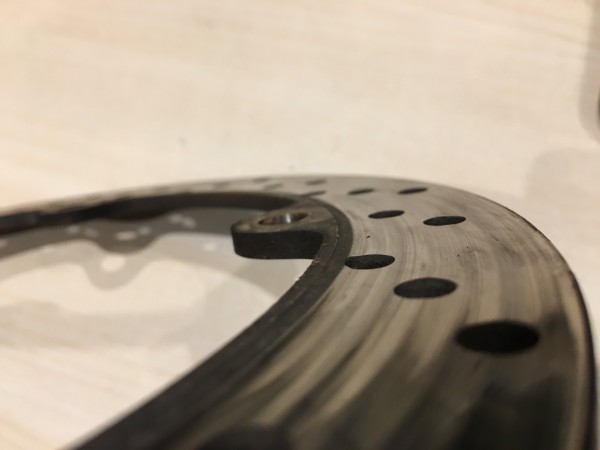

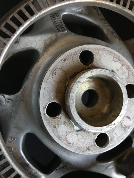

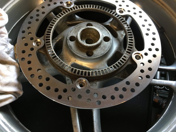

Gisteren ook nog even de remmen schoongemaakt en gelijk nieuw remblokken gestoken.
Vandaag ook begonnen aan de achterzijde.
Eerst achterrem losgegooid, toen wiel gedemonteerd.

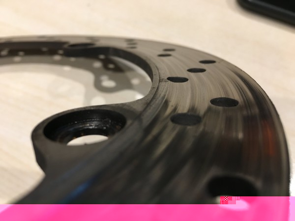

Zowel de remblokken als de schijf zijn helemaal op en moeten vervangen worden.
Om de schijf los te krijgen de bouten eerst warmgestookt, anders komen deze niet los vanwege loctite.
Vervolgens de boutjes schoongemaakt de nieuwe schijf gemonteerd met loctite.
Achterwiel er weer opgezet. Opvallend dat mijn RT dus wel een sim-ring heeft tussen het wiel en de cardan.
Toen de remklauw schoongemaakt en de nieuwe blokken gemonteerd.
De oude schijf eens goed bekeken. Ziet er niet meer uit, allemaal groeven, kun je zo op je platenspeler leggen en
waarschijnlijk komt er dan nog muziek uit ook. :mrgreen:
Mijn motor staat inmiddels weer helemaal in elkaar en ik kan weer rijden

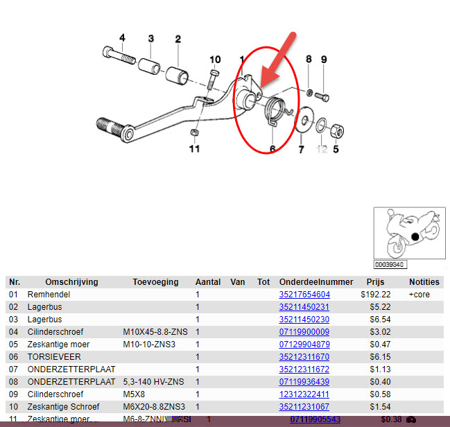

Nog een reactie op jouw verbazing dat er geen veren in de vorkpoten zitten: zoals je hebt kunnen zien bij het demonteren heeft de RT een centrale veerpoot voor, met veer en schokdemper, de zgn. Telelever. De vorkpoten zijn dus alleen maar geleiders, daarom zitten er geen veren in. Anders zou het een beetje dubbelop zijn!
- Rebel
- Berichten: 223
Re: De grote schoonmaak is begonnen - Laatste nieuws: Pootje is weer beter, nu op zoek naar nwe stalen remleidingen set
Ik kwam toen op die gedachten, omdat na demontage van de poten het net leek dat er toch iets van demping en vering in zit.PaPinkelman schreef: 20 okt 2017, 19:27 Nog een reactie op jouw verbazing dat er geen veren in de vorkpoten zitten: zoals je hebt kunnen zien bij het demonteren heeft de RT een centrale veerpoot voor, met veer en schokdemper, de zgn. Telelever. De vorkpoten zijn dus alleen maar geleiders, daarom zitten er geen veren in. Anders zou het een beetje dubbelop zijn!
Maar dat wordt veroorzaakt door de dempende werking van de olie in de poten en de lucht die erin zit.
Achteraf gezien ook wel logisch gezien de werking van het BMW telelever systeem.

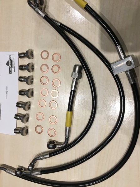

De kogel is door de kerk v.w.b. de remleidingen.
Het wordt een set GoodRidge stalen remleidingen in het zwart met rvs banjo's voor zowel voor als achter dus 5 remleidingen in totaal.
Met een beetje geluk dit weekend binnen voor montage.
Als ik alle onderdelen compleet heb ga ik alle remleidingen vervangen door de GoodRidge leidingen en
het hele iABS systeem spoelen en voorzien van nieuwe remvloeistof.
Wordt vervolgd
Wordt vervolgd

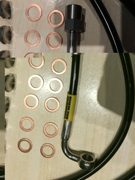

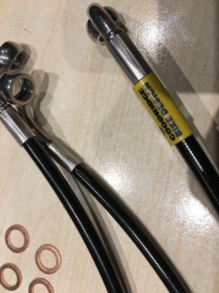

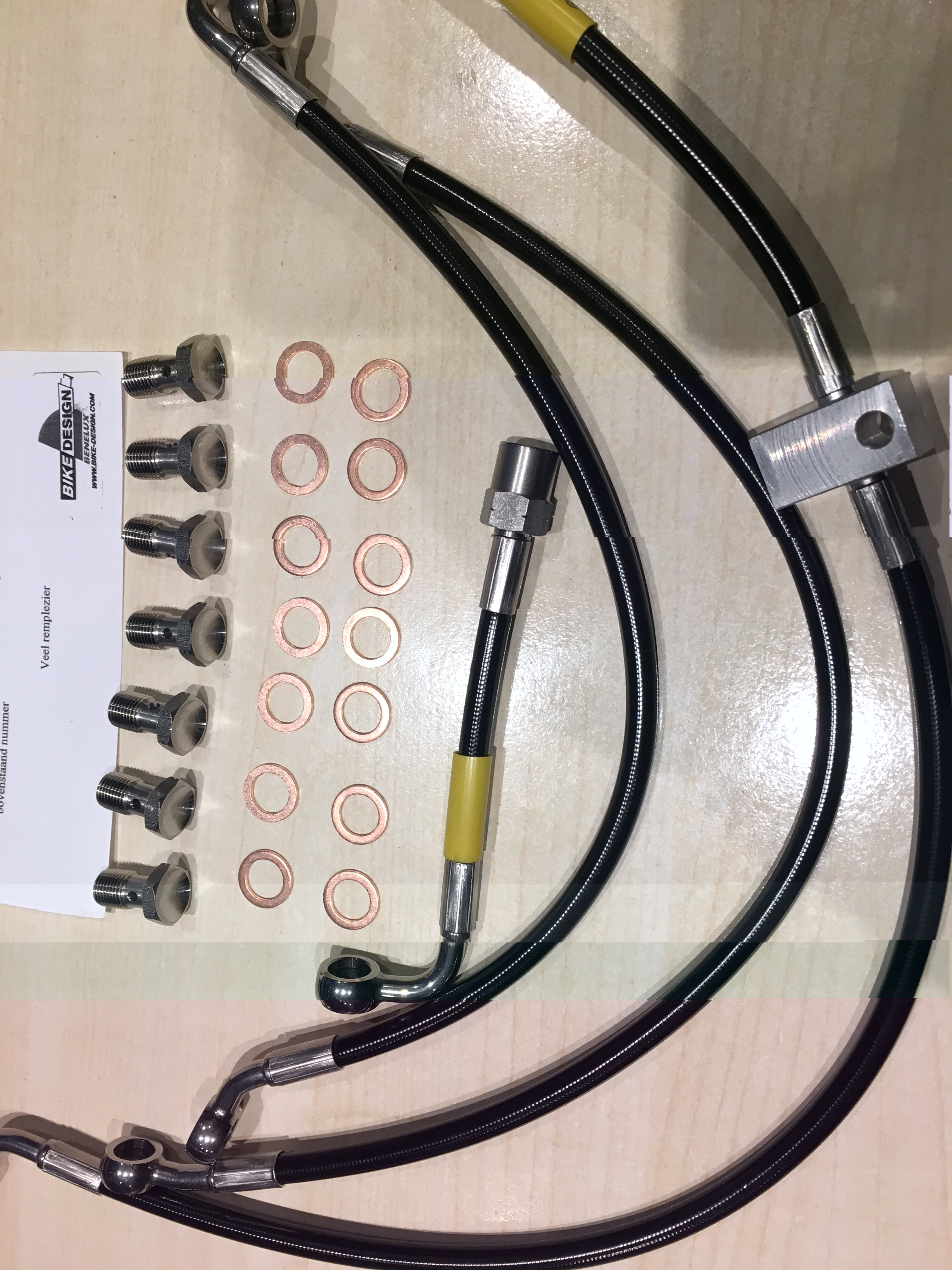

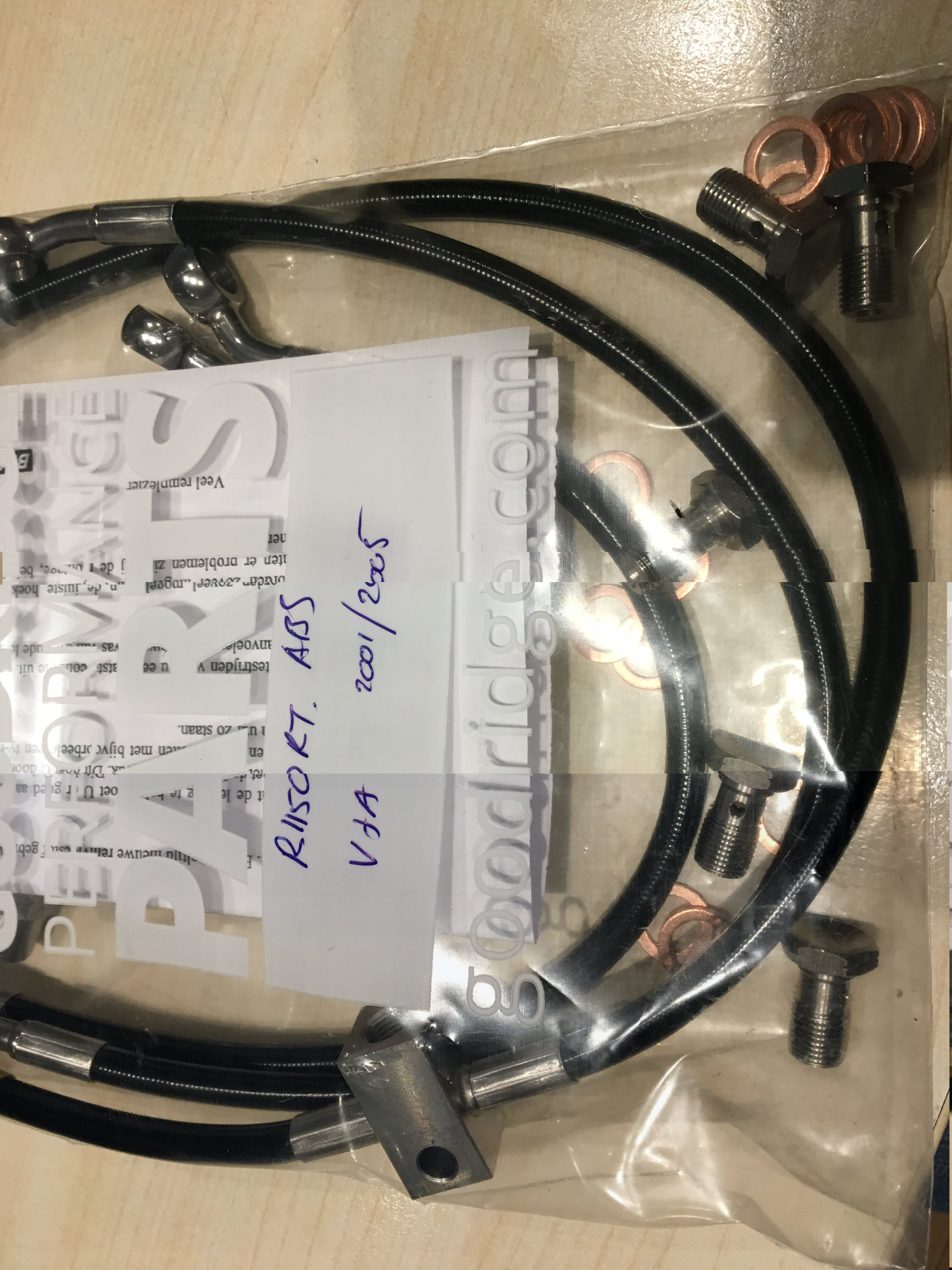

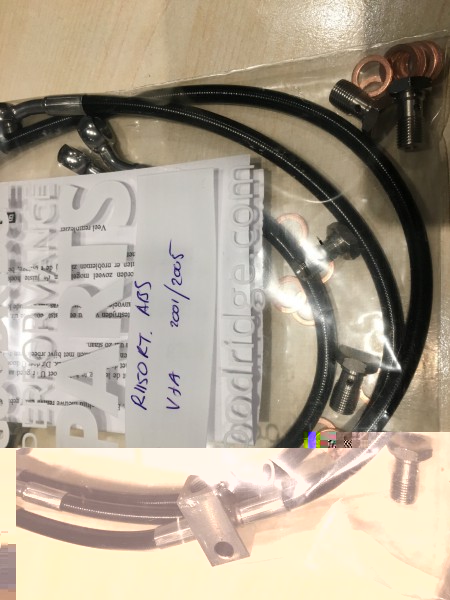

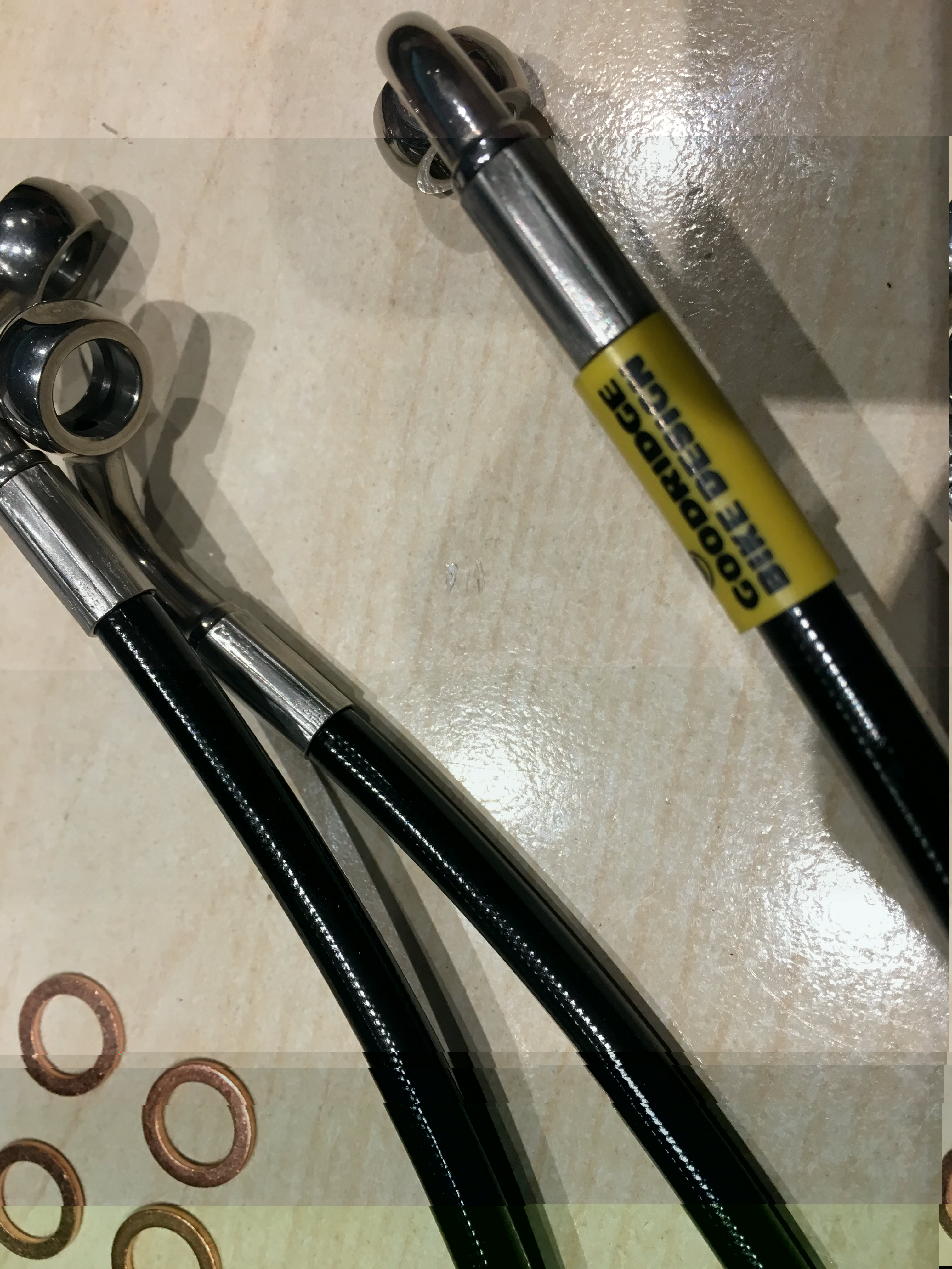

De remleidingen set van GoodRidge is binnengekomen.
Het vervangen van de leidingen en verversen van het systeem kan beginnen
Zie er allemaal prima uit.
Ik weet het pas echt als de klus klaar is natuurlijk, maar het begin is goed

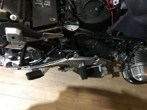

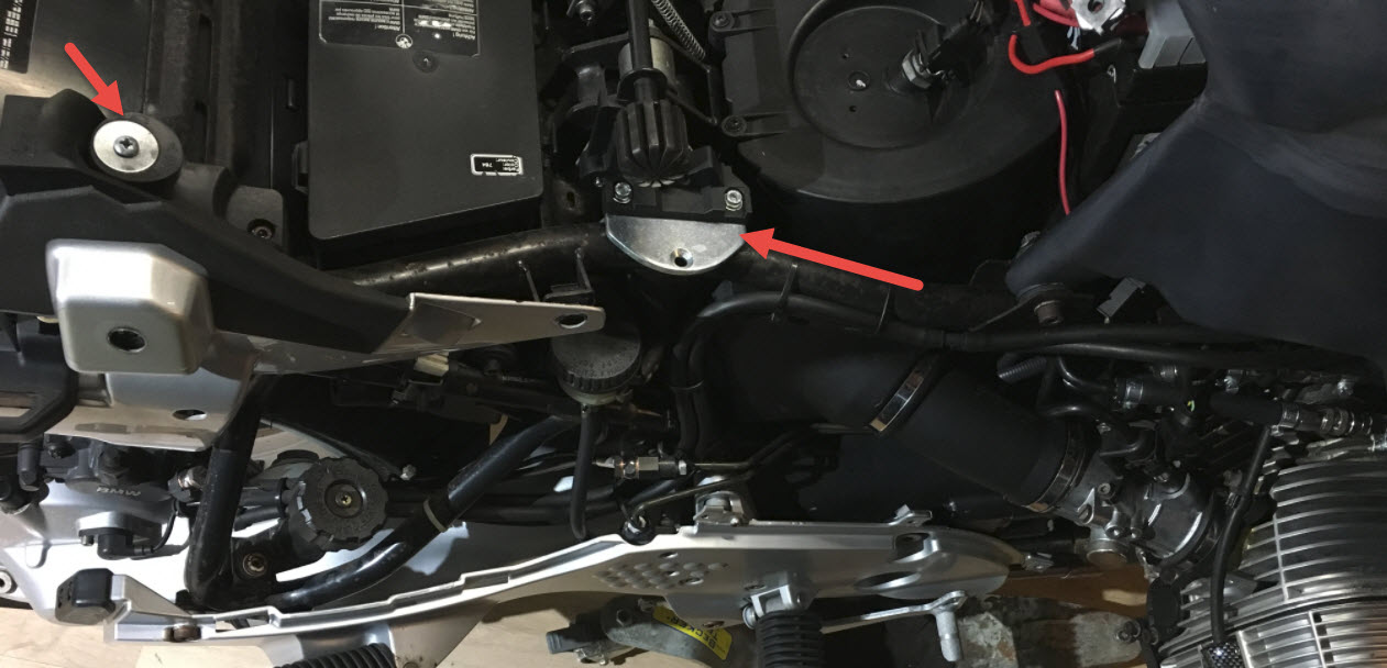

De gebruikelijke ontmanteling incl. tank
Het schoonblazen van de onderdelen met perslucht.
Opvallend hoeveel zand er zich toch telkens weer ophoopt onder de bepantsering
Het afdekken met papier, zodat eventueel geknoeide remvloeistof opgevangen wordt.

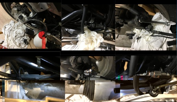

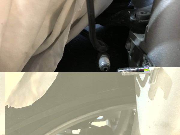

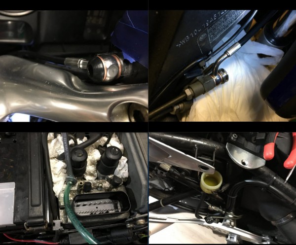

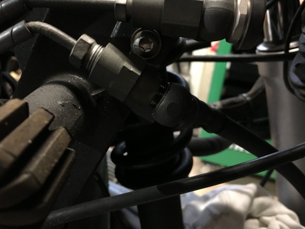

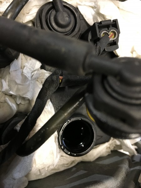

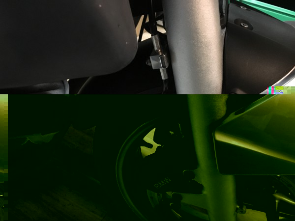

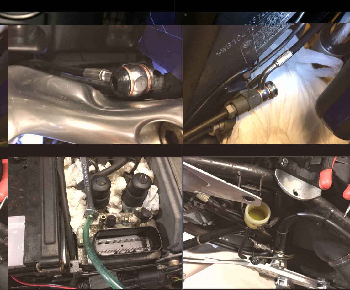

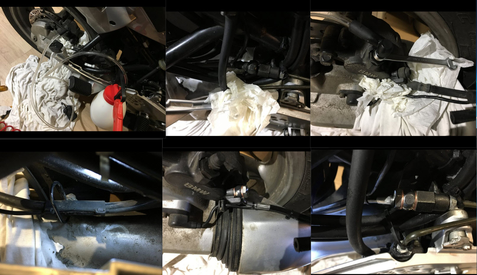

Re: De grote schoonmaak is begonnen -Laatste nieuws: Montage GoodRidge Remleidingen V+A en spoelen iABS gaat beginnen

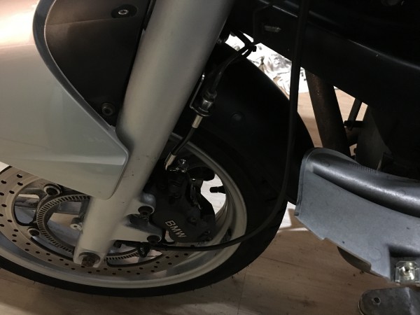

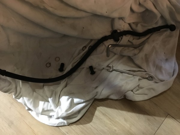

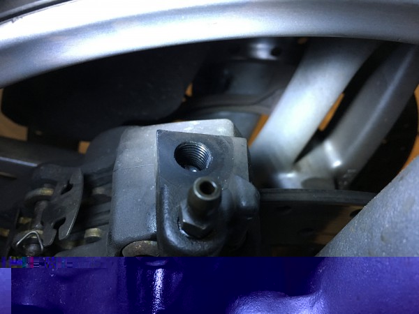

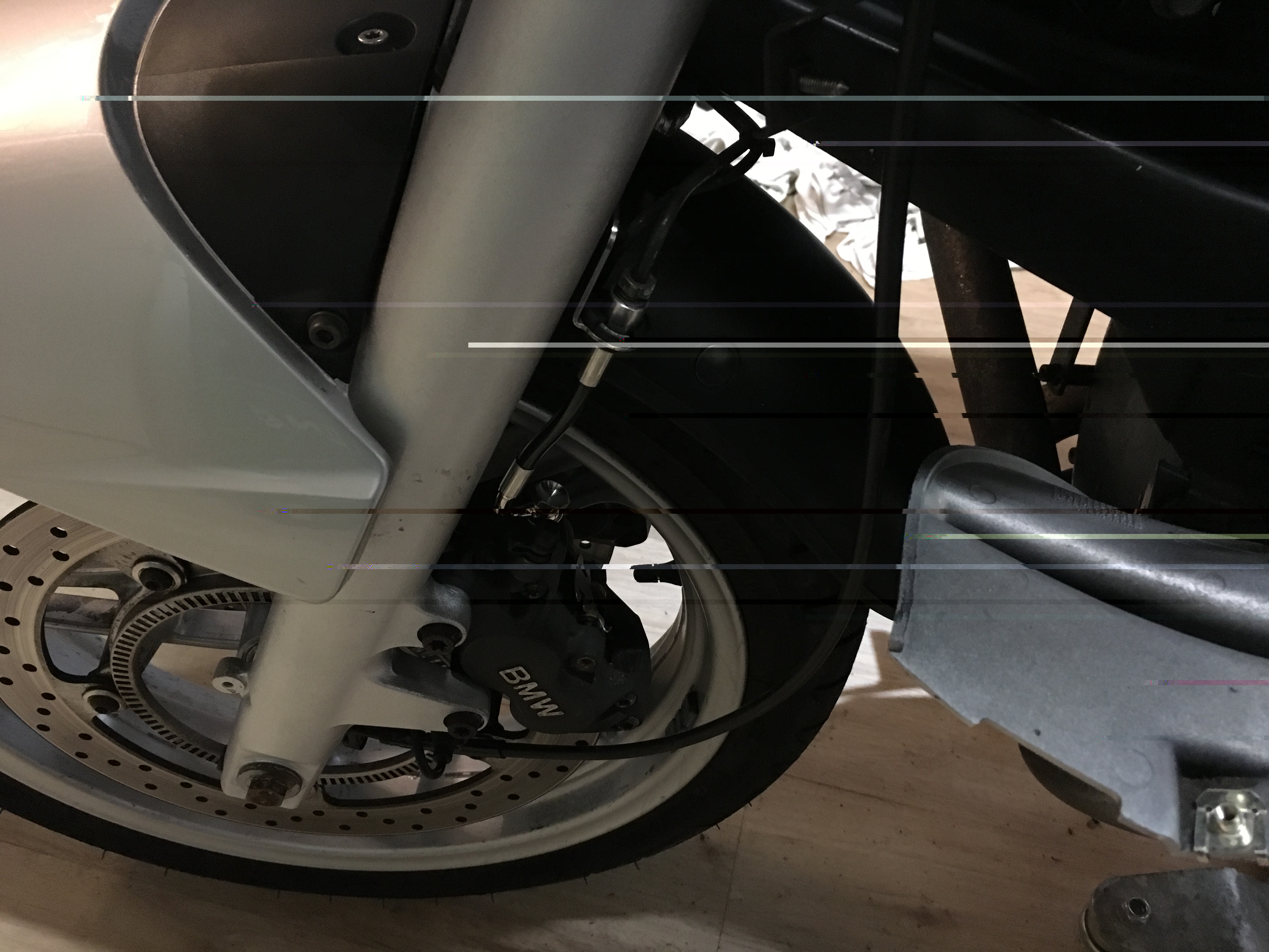

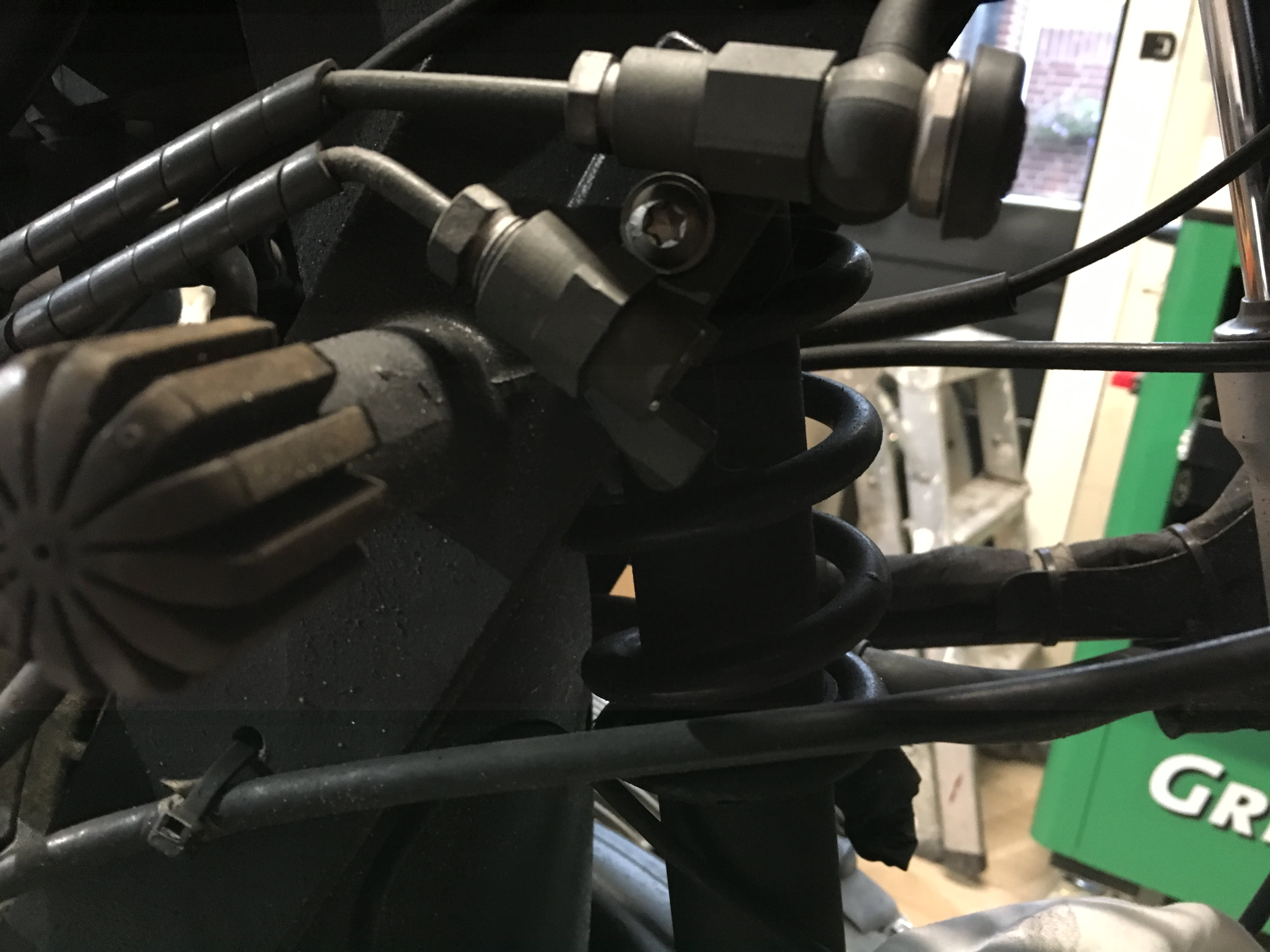

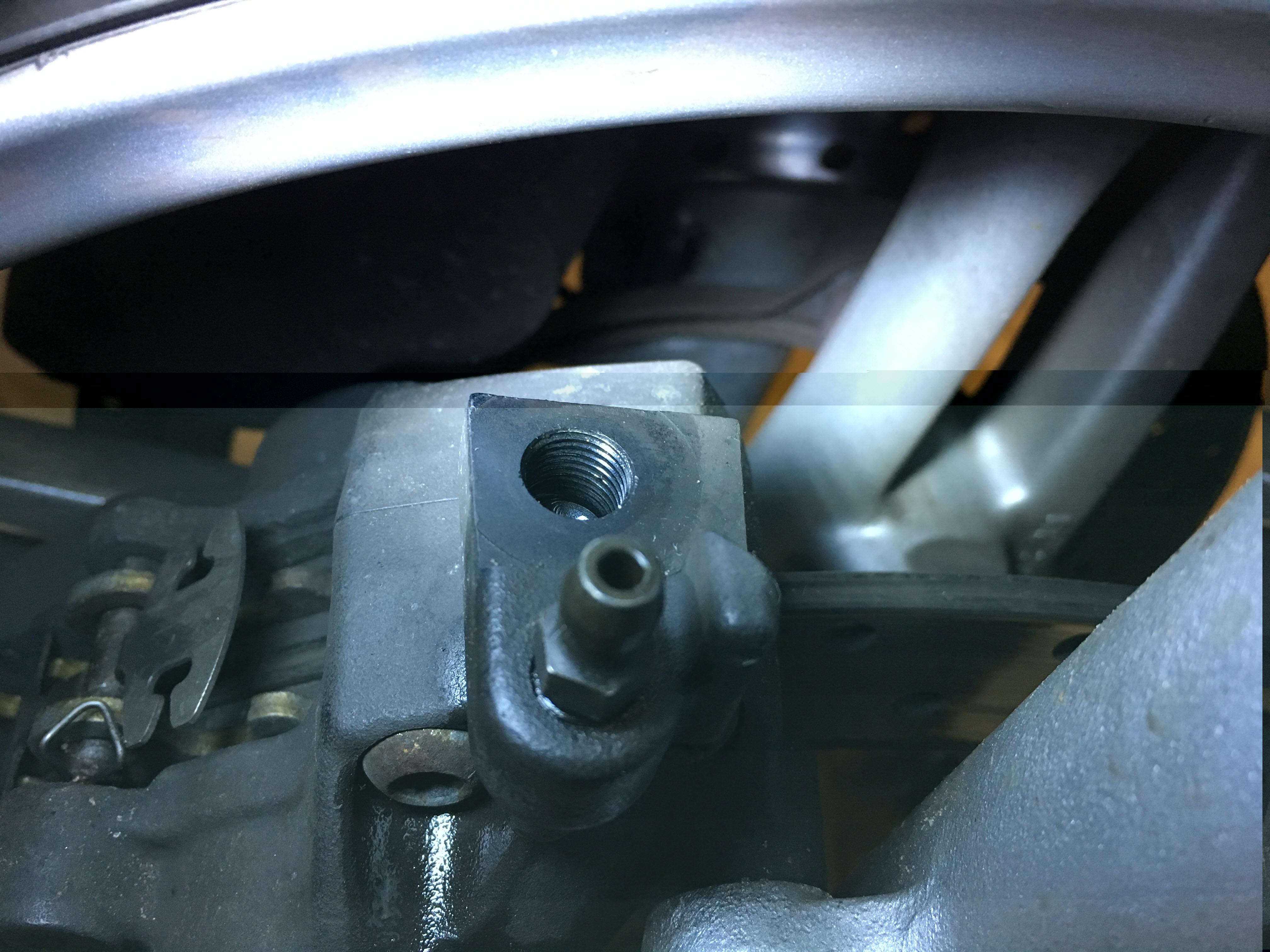

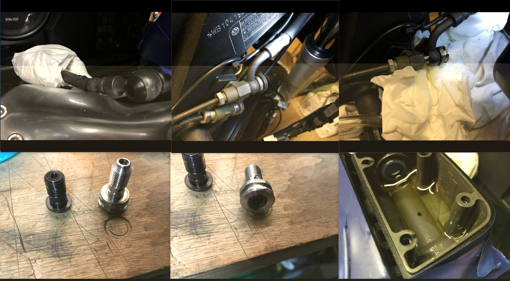

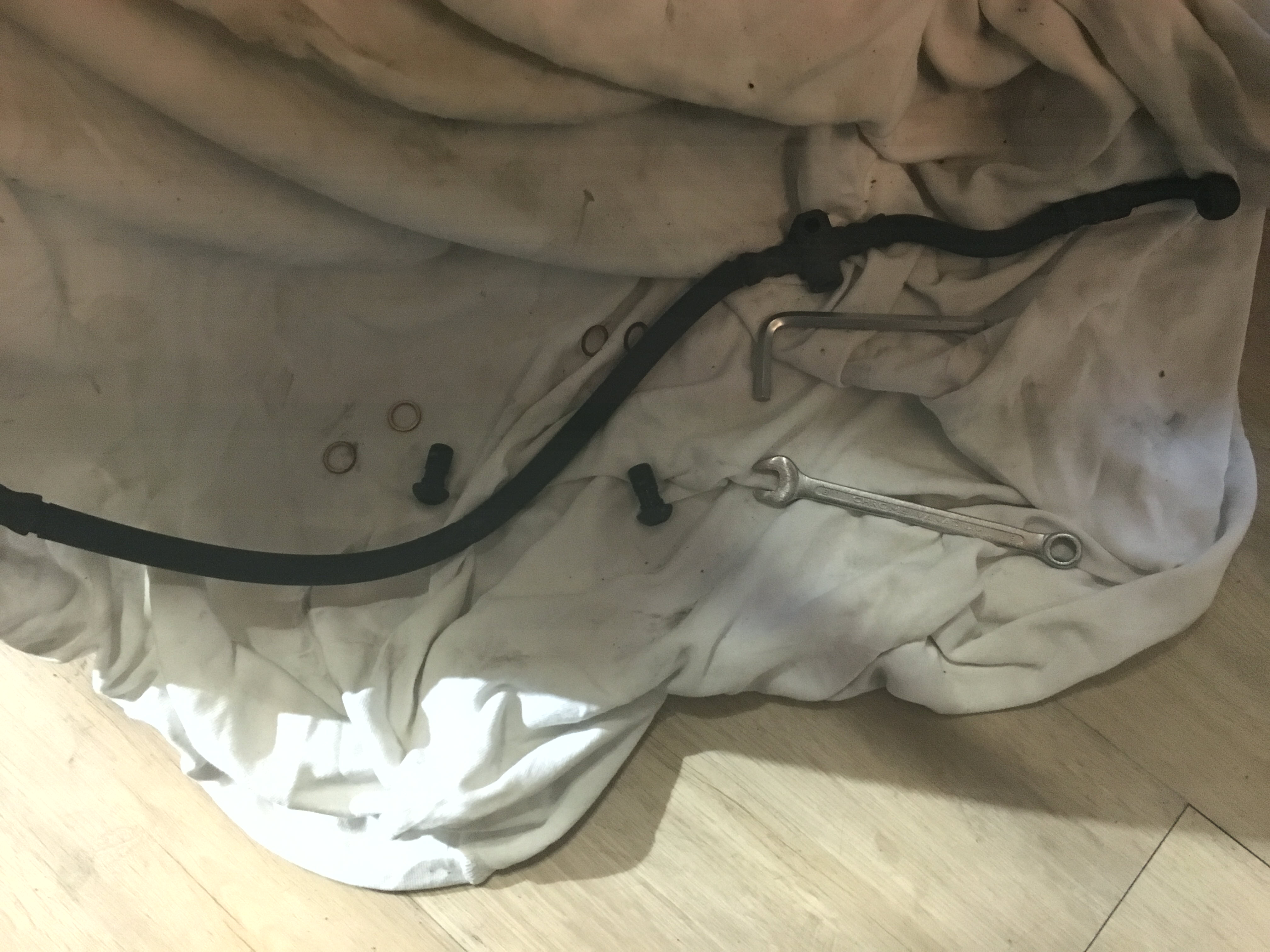

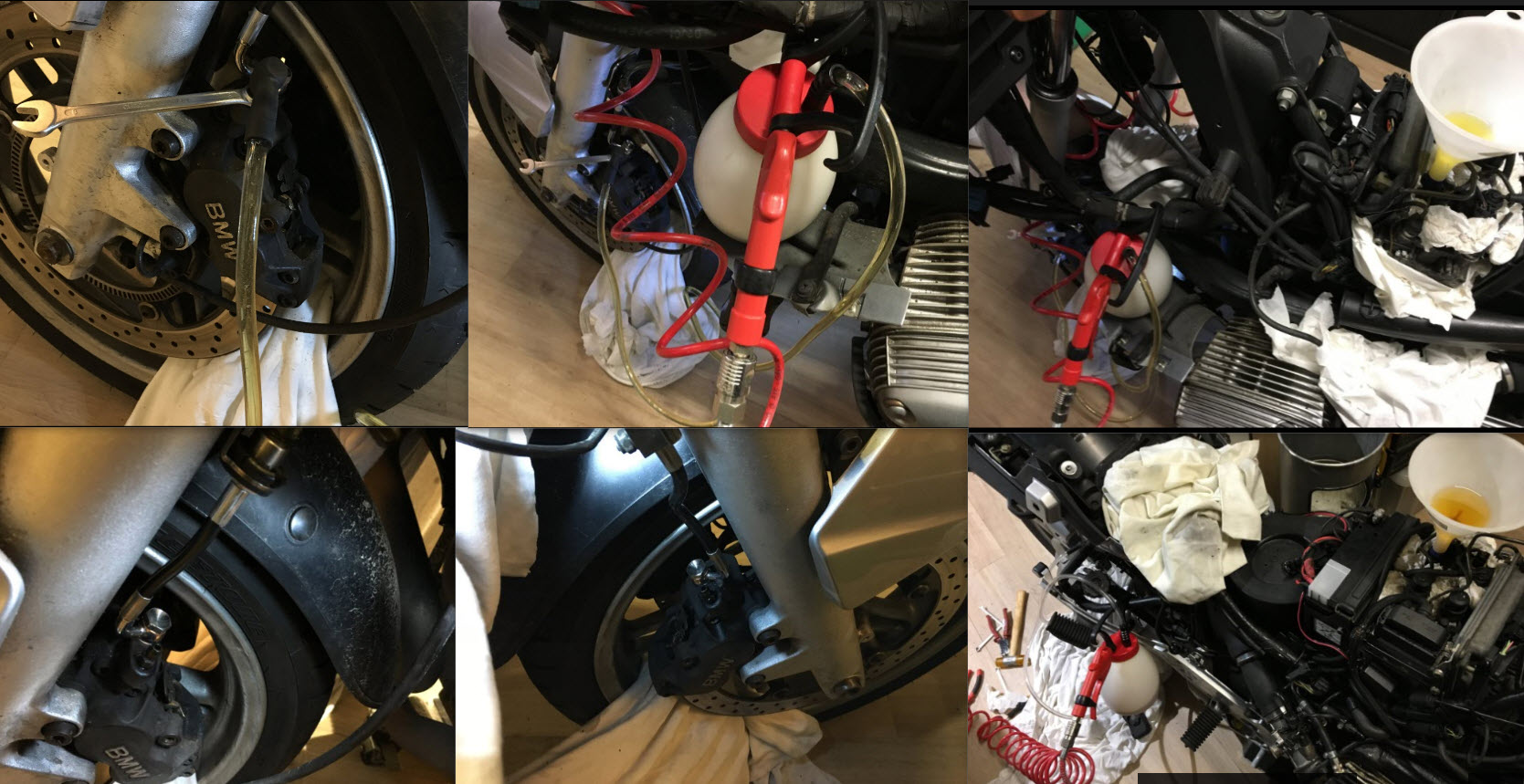

Als eerste heb ik de rechter ontluchtingsnippel losgedraaid en daar mijn bleeder aangehangen om de remvloeistof uit de leiding te halen.
Terwijl de bleeder zijn zuigende werking deed de bovenste banjo (positie onder de tank) losgedraaid om alle remvloestof daar uit te trekken.
Vervolgens de oude leidingen erafgehaald. Hetzelfde zo gedaan aan de linker voorzijde.
Toen alle remvloeistof eruit was. Die nieuwe leidingen gaan monteren.
- Rebel
- Berichten: 223

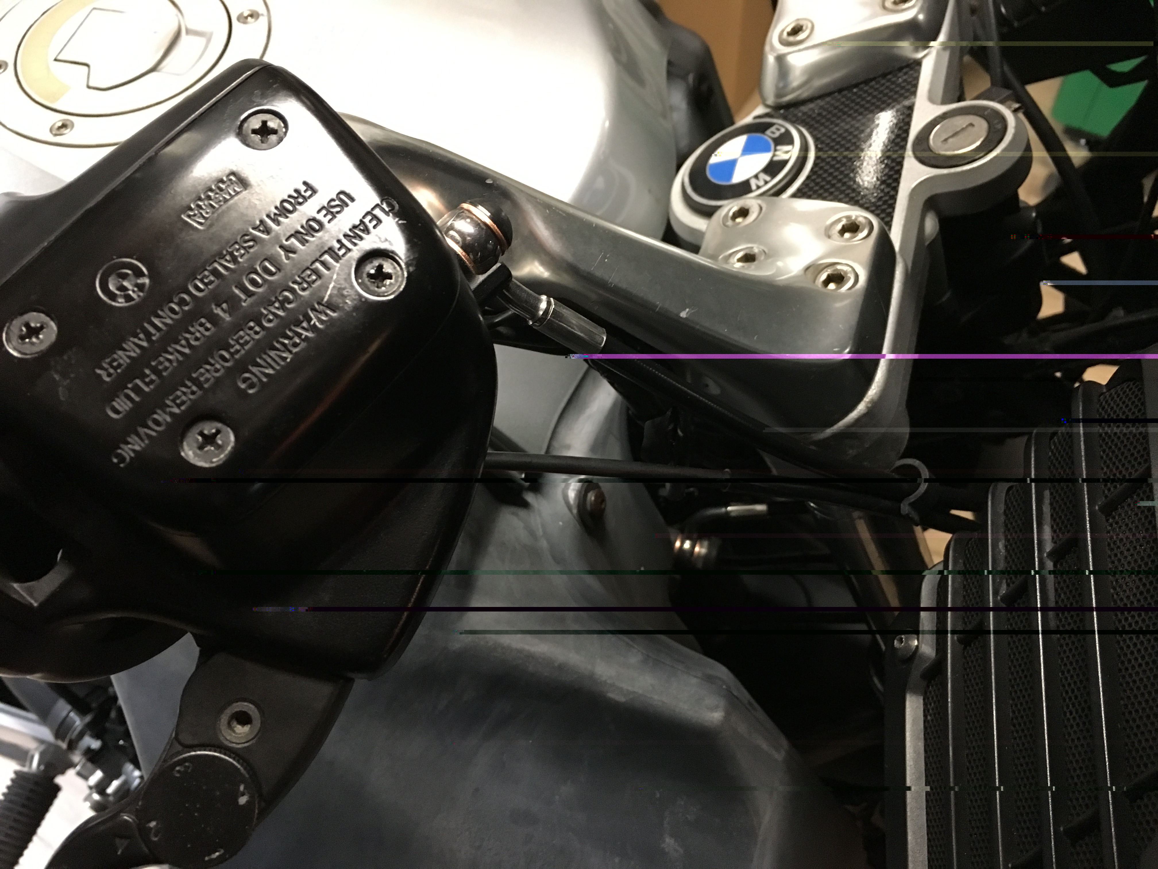

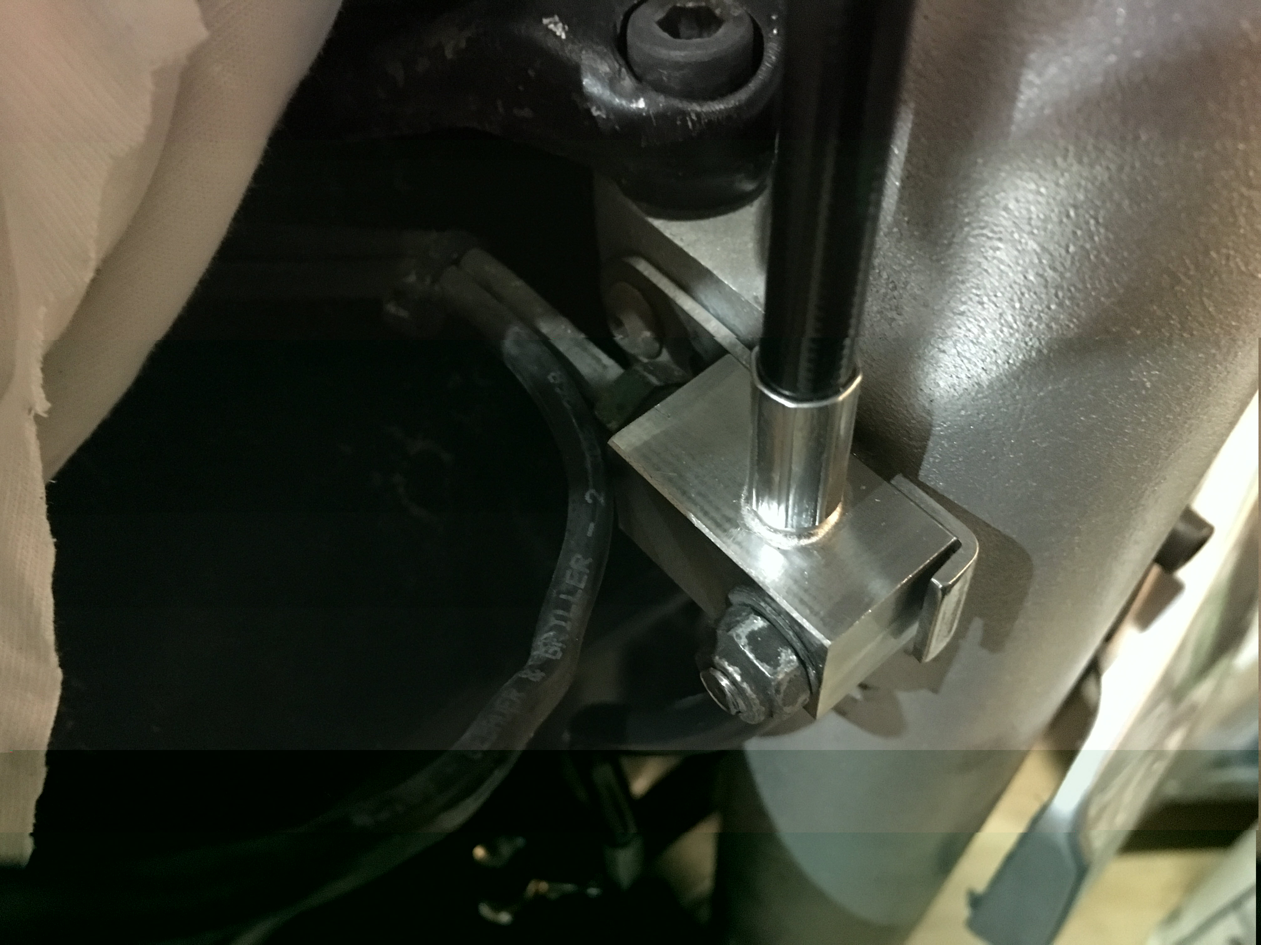

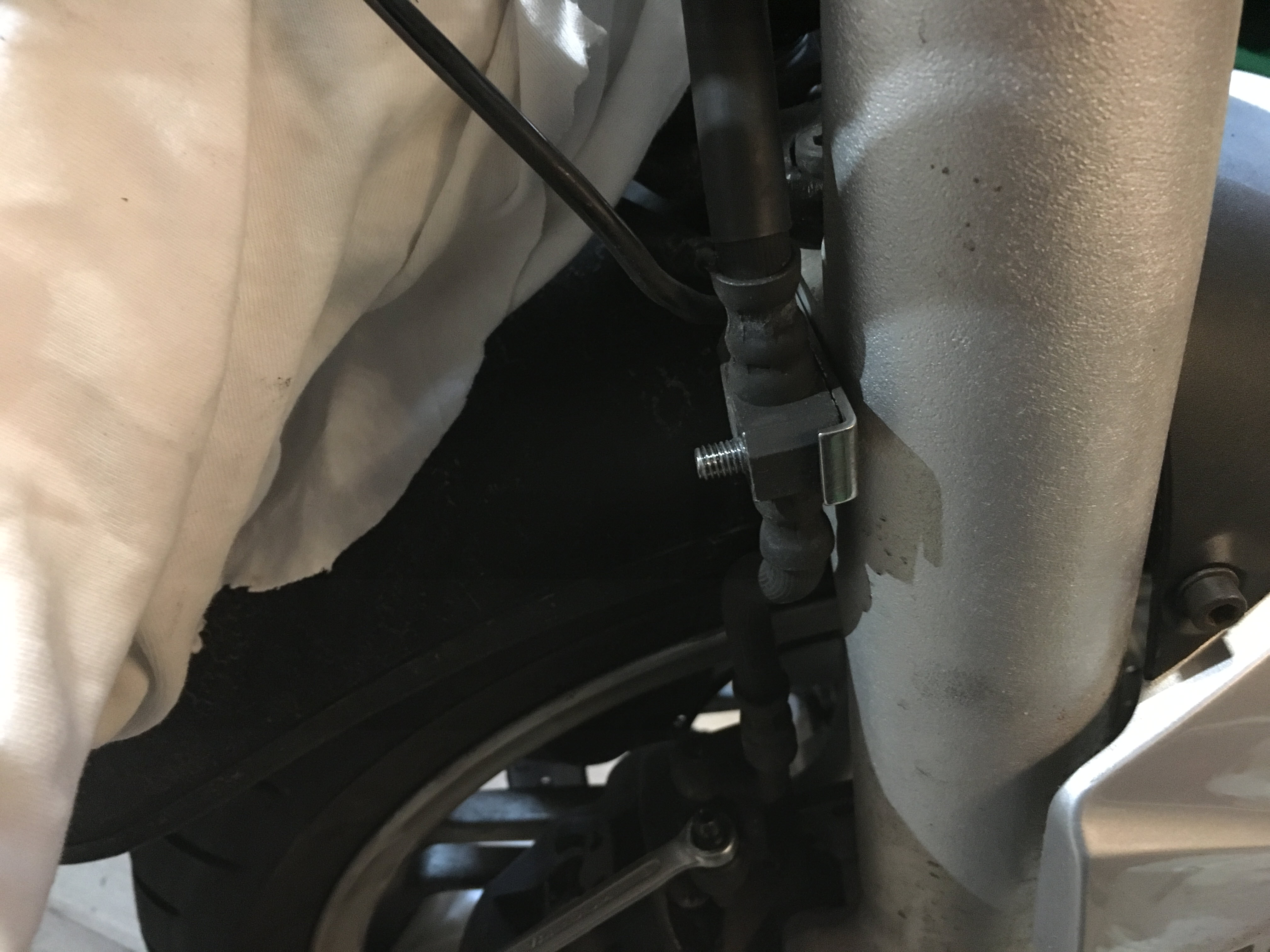

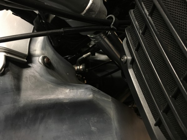

Nog meer fotos van de montage voor
- Rebel
- Berichten: 223

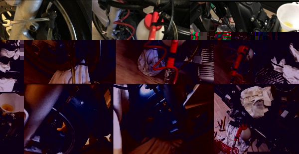

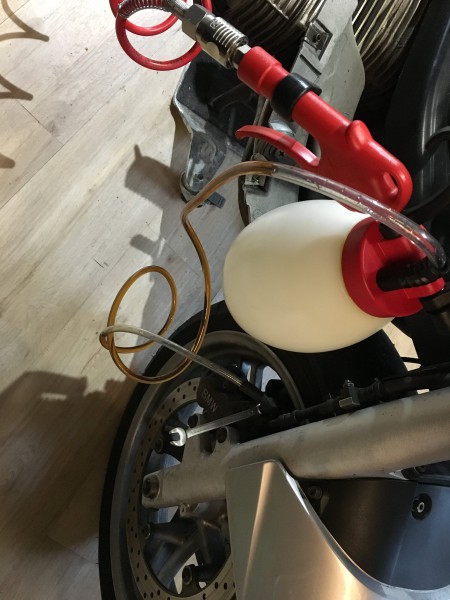

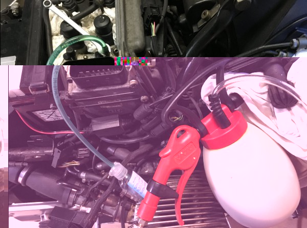

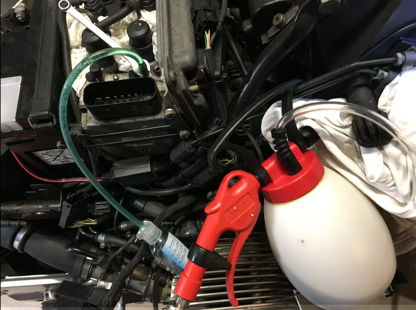

Toen alle leidingen aan de voorzijde gemonteerd waren een trechtertje opmaat gemaakt met isolatietape zodat ik de trechter op de vulopening
van de ABS pomp kon schroeven.
Daarna nieuwe remvloeistof erin en contact aangezet om de ABS pomp in werking te stellen.
De trechter sloot mooi af en lekte totaal niet.
Vervolgens zowel links als rechts de leidingen/remmen ontlucht.
Door zachtjes in de voorremhevel te knijpen en vervolgens de ontluchtingsnippels los te draaien.
Dit een aantal maal herhaald totdat er ruim nieuwe verse remvloeistof te zien was en alle lucht eruit was.
Vervolgens dezelfde procedure uitgevoerd aan de achterrem.
Eerst de oude remvloeistof uit de leidingen gehaald, de oude leidingen verwijderd en de nieuwe leidingen gemonteerd.
Toen op dezelfde manier als voor met de trechter op de andere vulopening de achterrem en leiding doorgespoeld en
de remmen ontlucht.
De remcircuits voor en achter waren nu klaar en kon ik beginnen aan de remhevel aan de voorzijde.
Ook eerst weer zoveel als mogelijk eerst de oude remvloeistof uit de leidingen gehaald en toen de oude leiding
vanaf de remhevel verwijderd en vervangen door de nieuwe.
Vervolgens de 3 circuits van de voorremhevel op de ABS pomp ontlucht.
Ik heb dat eerst met de bleeder gedaan om hem echt door te spoelen en vervolgens met een klein flesje en slangetje
de laatste lucht eruit gehaald. Ik heb de procedure 2 keer herhaald. In de uitgebreide beschrijving van BMW staat
1, 2, 3 en dan nog een keer 1. Maar omdat ik ook alle remleidingen vervangen had, toch maar een paar keer extra
herhaald om er echt zeker van te zijn dat alle lucht eruit was.
Het schema was 1, 2, 3, 1, 2, 3, 1, 2, 3, 1
Na de voorzijde als laatste ook de remhevel aan de achterzijde op gelijke wijze ververst en ontlucht.
Uiteraard de andere 3 ventielen op de ABS pomp ontlucht, precies volgens de BMW handleiding van het Integral ABS.
Maar ook hier weer vanwege nieuwe leidingen 2 keer herhaald.
Nu ga ik morgen de meest cruciale zaken terugmonteren en proefrijden.
Na de proefrit en afhankelijk van het resultaat alles nog eens nalopen en eventueel nog een ronde ontluchten.
Moet zeggen dat de klus op zich best meevalt, maar ontzettend veel tijd kost.
Vooral het ontluchten neemt best veel tijd in beslag wil je het precies en goed doen.
De geleverde leidingen en toebehoren van GoodRidge paste ook allemaal perfect en zorgde voor een probleemloze
montage.
Wordt vervolgd
de remmen ontlucht.
montage.
Wordt vervolgd
Vandaag eerst de meest cruciale zaken gemonteerd (tank, zadel) en gaan proefrijden.
De eerste indruk is dat het een enorme verbetering geeft ten opzichte van de oude situatie.
De remmen voelen minder sponzig aan en grijpen goed aan.
Ik moet nu beduidend minder hard knijpen/trappen om te remmen.
Dat wordt in het begin dus weer even wennen om de goede balans te vinden.
Al met al weer een geslaagde klus.
Nog even langs de wasstraat gereden met motorreiniger en de motor weer eens goed
schoongemaakt v.w.b. de delen die straks weer achter de tupperware verdwijnen.
Dus weer met een tevreden gevoel naar huis om de motor weer verder in elkaar te zetten.

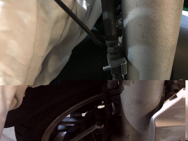

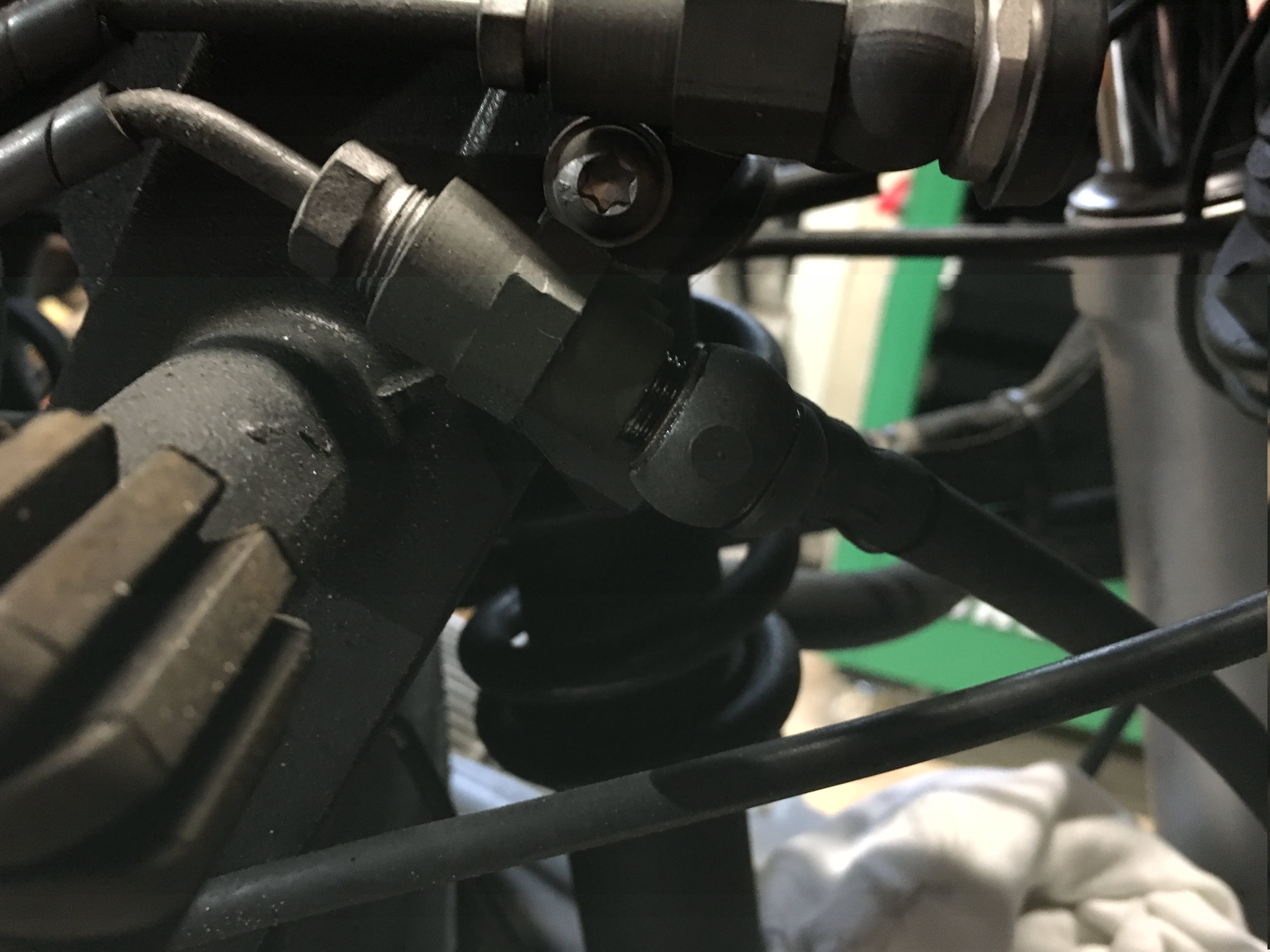

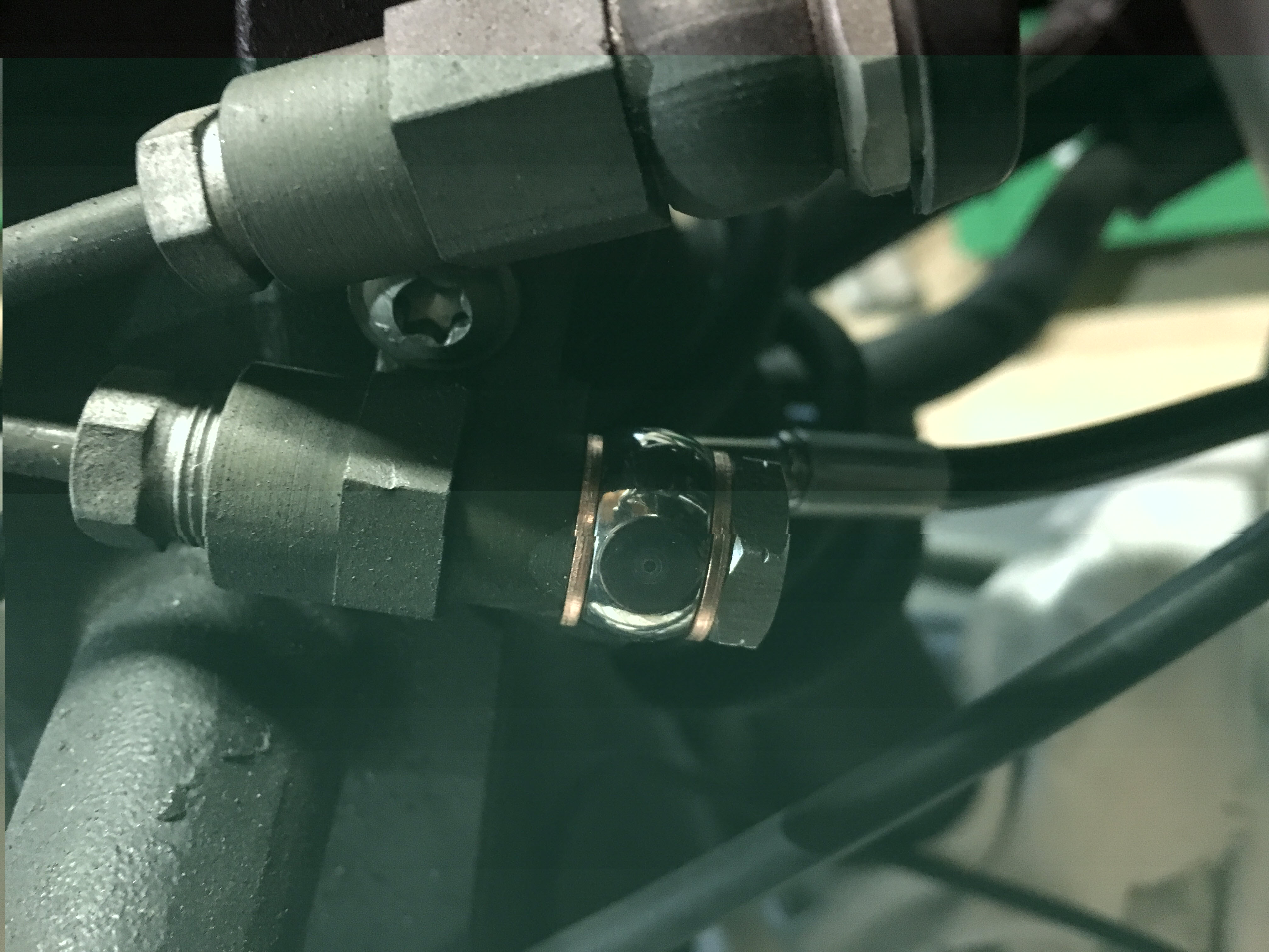

Ook nog even wat kiekjes gemaakt van de gemonteerde leidingen.

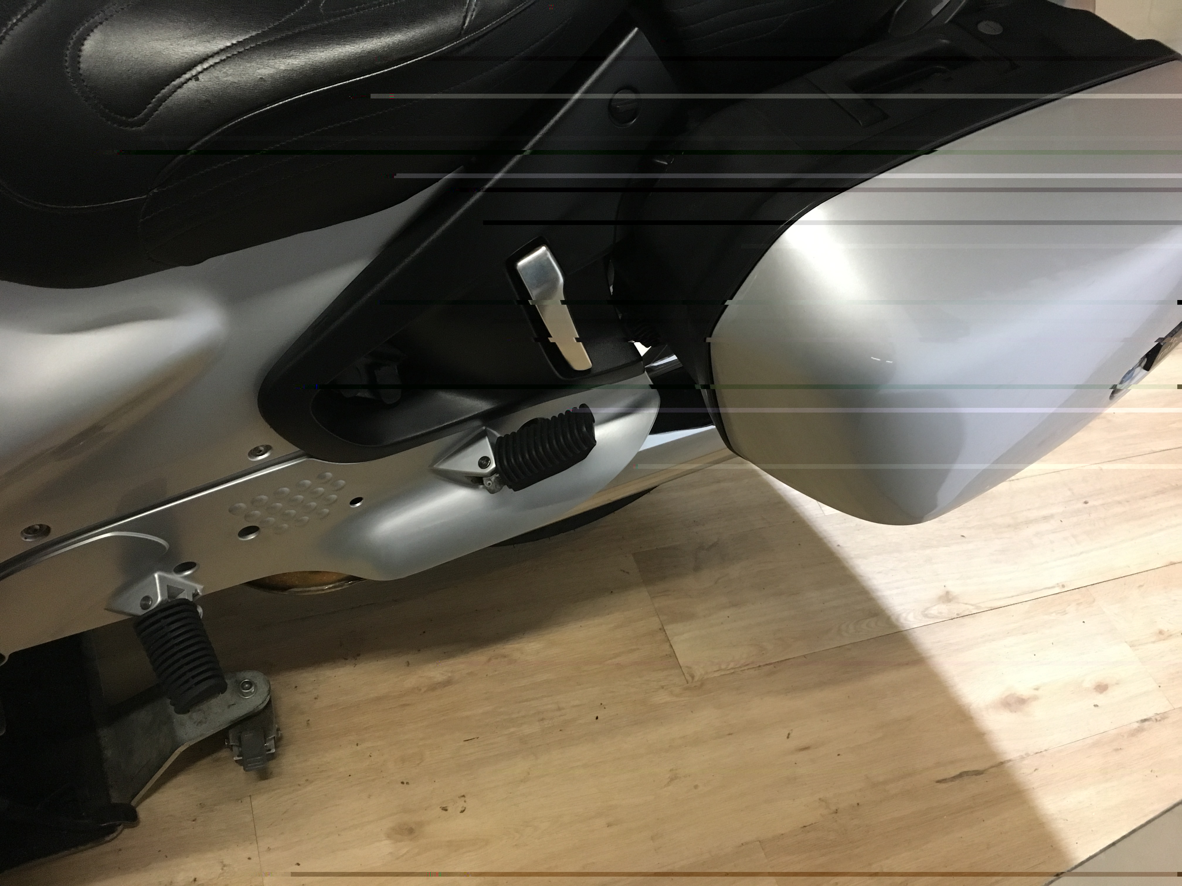

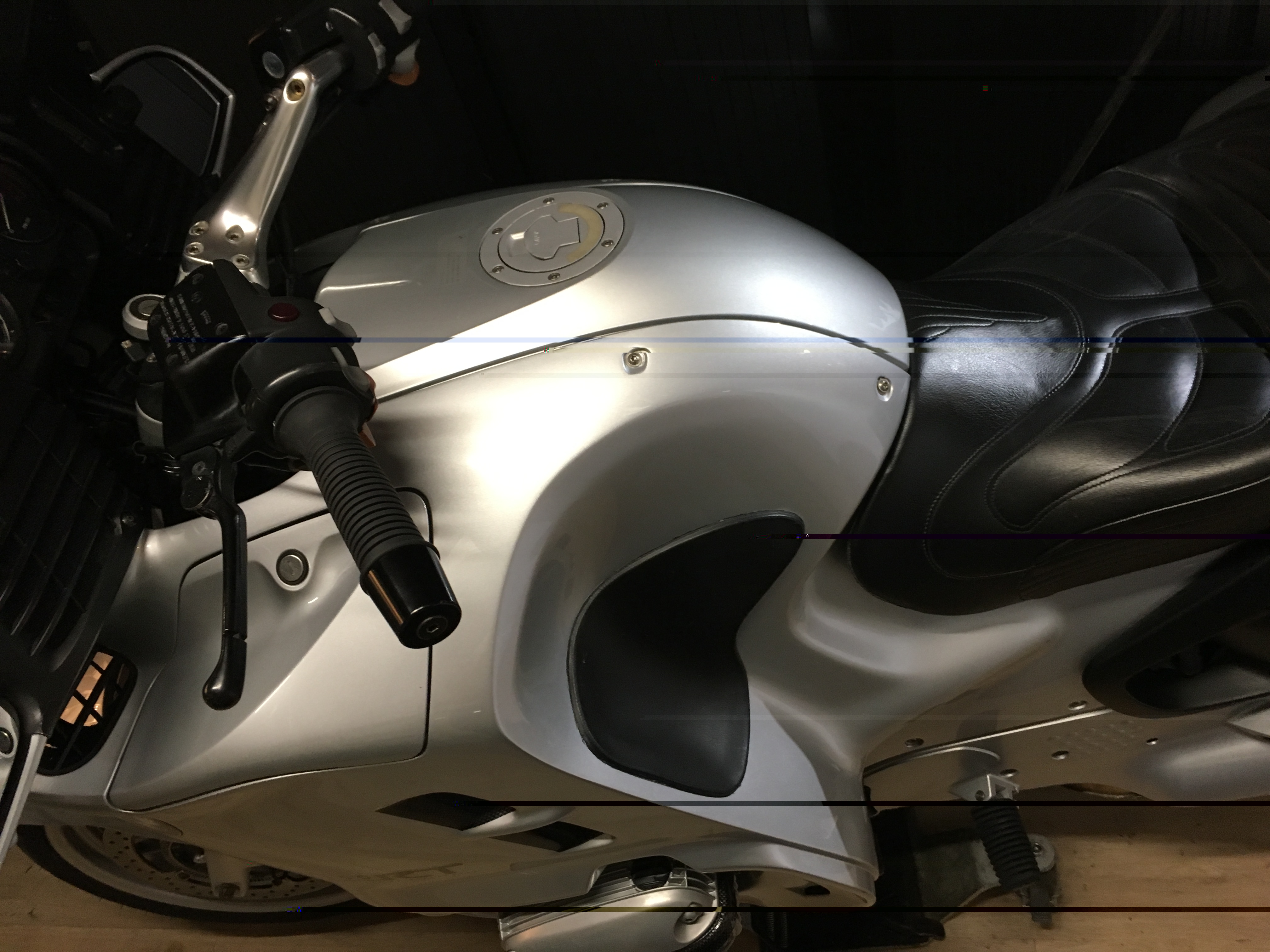

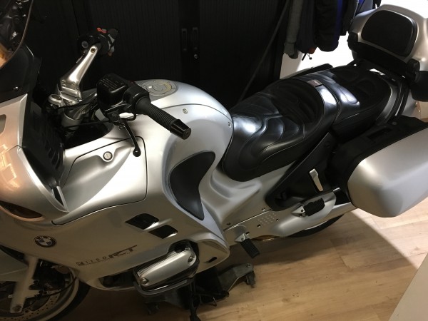

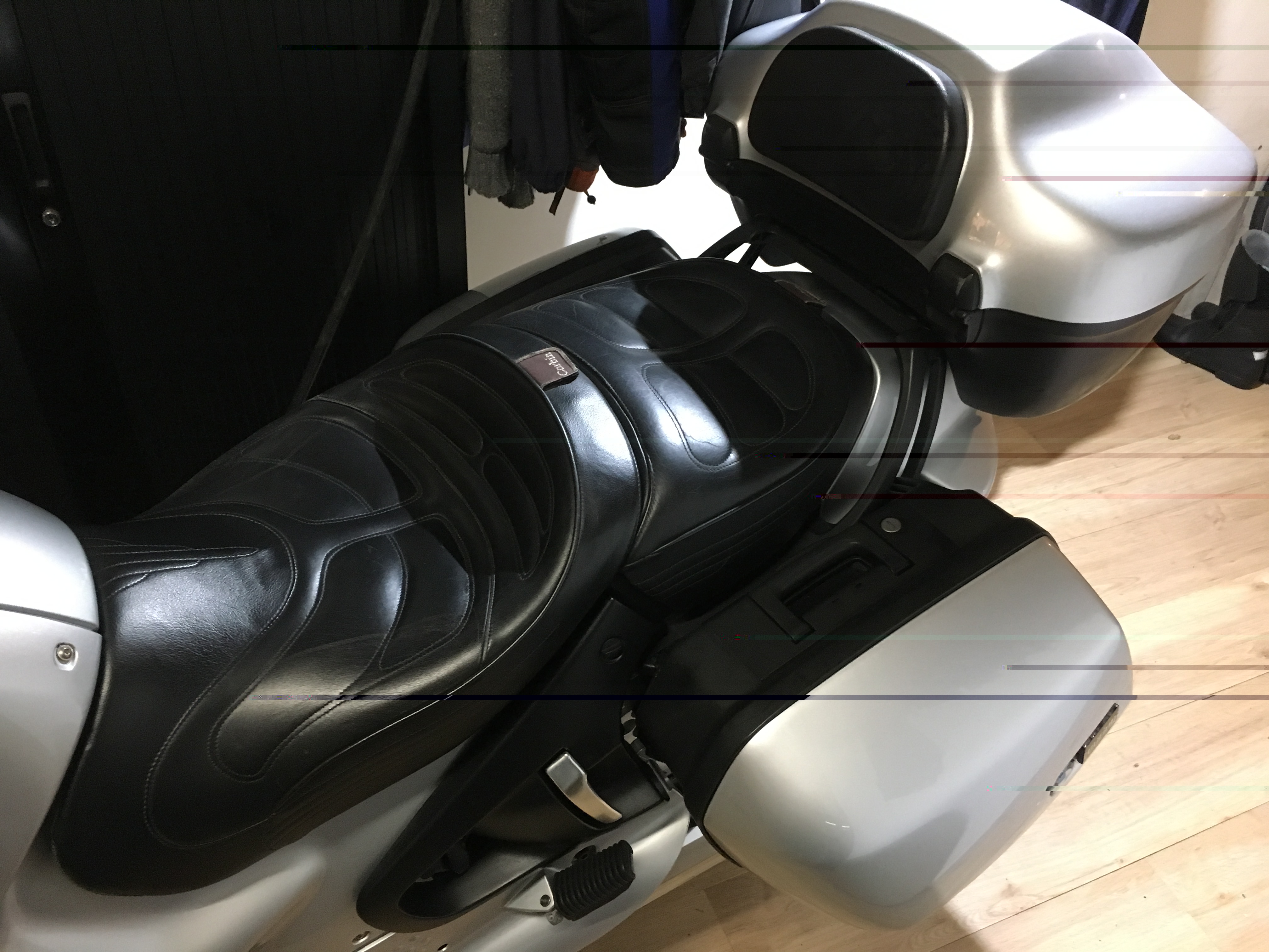

Bij het monteren van de delen alles weer eens goed schoongemaakt en alles gepoetst.
Kuipdelen en koffers in de was gezet, kunststof delen behandeld, leren zadel behandeld.
Ziet er weer als nieuw uit toch
Hierna weer eens gaan verzinnen wat het volgende klusje wordt, want anders ga ik mij vervelen.
Volgens mij staan inmiddels de HyperPro schokdempers bovenaan het lijstje,
maar dat wordt nog even sparen gezien de prijzen van dat spul.
Nog ff wat kiekjes
Nog ff wat kiekjes
- BertL
- Berichten: 844
- Bijz: K1200GT/2008
- Locatie: Ommen
Kan jammer genoeg je foto s niet zien.
GrTz
BertL
BertL
ruudRTlc
- Berichten: 156
- Lid geworden op: 26 sep 2014, 21:42
- Bijz: Full options, Ztechnik Vstream
Heel erg fraai... -top-
- Rebel
- Berichten: 223
- Rebel
- Berichten: 223
Bedankt voor het compliment :-)

Nog even een berichtje van het front.
Inmiddels weer wat kilometertjes gereden met de nieuwe remblokken en remleidingen.
Het remmen is er een stuk op vooruit gegaan op een klein puntje na.
De achterrem voelt wat minder direct aan, wat overigens voor de renovatie ook al het geval was.
Het is lastig uit te leggen maar ik heb het idee dat je wat ver moet doortrappen alvorens het achterempedaal pakt.
Ik zou het prettiger vinden als de slag wat kleiner zou zijn.
Het remmen zelf gaat dan overigens goed, dus het is geen lucht ofzo maar lijkt te zitten in een wat lange slag die
ik moet maken op de voetrem voor de remmen aangrijpen.
Weet iemand hier of de slag eenvoudig bij te stellen is?

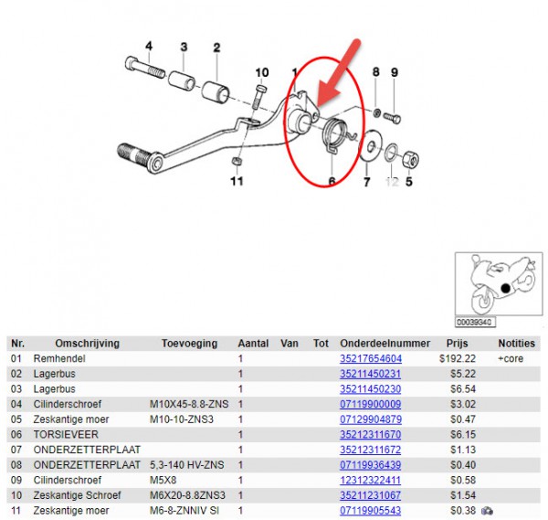

- Rebel
- Berichten: 223
Re: De grote schoonmaak is begonnen -Laatste nieuws: Ervaring met de nieuwe remmen en leidingen

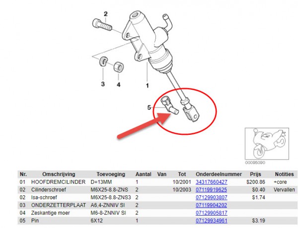

De lengte van de remhendel valt niet veel aan te doen vrees ik, want dan veranderd de stand t.o.v. de voet teveel.
Bij mij zitten er nieuwe leidingen op en dit maakt v.w.b. de slag niet uit t.o.v. de oude leidingen.
Wat ik wel zie is dat het stangetje wat naar de rempomp gaat af te stellen is qua lengte.
Bij het bedienen zie ik nu ook ineens dat er vrij veel speling zit op het asje waarmee de remhendel vastzit
aan dat remstangetje van de pomp.
Die speling lijkt mij te groot en ik denk dat het oogje en/of asje wat uitgesleten is met de jaren.
Ik zal eens kijken of dat te vervangen is door een nieuw asje of anders nieuwe remhendel.
Of wellicht is het mogelijk om er zelf een passend busje in te maken zodat de speling eruit is.
Dit laatste heeft overigens niet mijn voorkeur omdat het hier om de remmen gaat en daar wil ik
eigenlijk geen DHZ oplossingen op loslaten. Maar wellicht dat iemand hier dat ook wel eens gedaan heeft
zonder problemen.
Ik zie ook dat de remhendel zelf toch ook wat speling heeft, niet veel maar toch.
Kan ook zijn dat hier nieuwe lagerbusjes de zaak net ff wat strakker zetten.
Wellicht dat deze twee bij elkaar het probleem oplossen. We gaan het verder onderzoeken.
Wordt vervolgd
zonder problemen.
Wordt vervolgd
- Berichten: 4389
Met de aanslagbout stel je het pedaal af, met de drukstang naar de hoofdremcilinder bepaal je wanneer hij gaat remmen, de remlichtschakelaar gaat aan zodra je het pedaal bedient.
Bij mij staat hij vrij scherp afgesteld, klein beetje bedienen en hij gaat meteen remmen. Verder een M10 imbusbout in het het pedaal geschroefd als verlengstuk voor het stuk waar je je voet op zet.
- Rebel
- Berichten: 223
Vanavond de achterrem nagekeken en het stangetje opnieuw afgesteld.
De speling werd hoofdzakelijk veroorzaakt doordat de stang op de kortste stand stond, dus helemaal ingedraaid.
Nu heb ik de stang uitgedraaid, zodat deze wat langer is en de speling eruit.
De achterrem grijpt nu eerder aan. Aan de afstelling van de remschakelaar heb ik niets veranderd, omdat deze
voor mijn gevoel wel al goed stond.
Het geheel op de bok wat uitgetest en lijkt nu een stuk beter dan het was.
Morgen maar even proefrijden en kijken of het geholpen heeft.
Ik verwacht zelf wel dat het nu beter is, want ik heb de stang er nu een halve centimeter verder uitgedraaid.

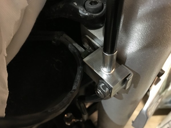

Even een kort berichtje van het front v.w.b. de afstelling van de achterrem.
Na een klein ritje was het meteen al duidelijk dat de afstelling van het stangetje de oplossing was.
Dus uiteindelijk maar een kleinigheidje wat voor 0 euros op te lossen was.
De achterrem is nu helemaal naar mijn zin.
- sandro
- Berichten: 33
- Lid geworden op: 14 okt 2017, 19:55
- Land: belgie
- Woonplaats of omgeving: diest
ook eens doen dan! thx voor de tipRebel schreef: 17 nov 2017, 23:15 Even een kort berichtje van het front v.w.b. de afstelling van de achterrem.
De achterrem is nu helemaal naar mijn zin.![]()

Wat zijn dat voor 'vleugeltjes' naast het voorste steunpunt van het voorste zadel? Hebben die met je niet-OEM zadel te maken?
- Rebel
- Berichten: 223
Hoi BeRT,
Ja dat klopt.
Ik heb de voorste steun wat hoger gemaakt met die plaatjes die ik nog had liggen.
Ik ben lui geweest en heb ze niet op maat gezaagd. Maar zo ging het ook dus maar laten
zitten zo. Ook zijn de plaatjes gegalvaniseerd, dus als ik erin was gaan zagen gaan ze eerder roesten dus beter zo.
Ook heb ik een dop van rubber links en rechts op de achterste steun gezet om het zadel,
in dit geval Corbin wat hoger te zetten.
Soortgelijk iets heb ik ook gedaan bij de passenger seat.
Dus alles in in zijn geheel wat hoger geworden als de standaard hoogste stand.
Eigenlijk is het voor mij gevoel nog steeds te laag.
Dit heb ik overigens ook met het originele zadel, vind ik ook te laag in hoogste stand.
Maar ik heb hiervoor natuurlijk ook 7 jaar op een R1200GS gereden, die een stuk hoger zit
dan een r1150RT. Dus voor mij is de zit op de RT voor mij gevoel nog steeds te laag.
Standaard is het Corbin zadel ook lager dan het originele zadel.
Ik overweeg dan ook serieus om het Corbin zadel weer te gaan verkopen en weer terug te gaan naar
het originele zadel en deze te laten verhogen bij b.v. Tiger Leathers ofzo.

- Rebel
- Berichten: 223
Re: De grote schoonmaak is begonnen -Laatste nieuws: Sneak Preview HyperPro klus

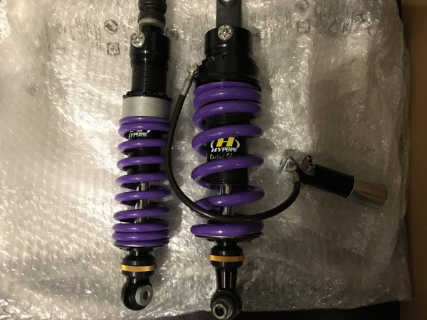

Alvast een 'Sneak Preview' van het HyperPro klusje dat er aan staat te komen
Ik ben voornemens, zoals al eerder aangekondigd, mijn standaard voor- en achterschokdemper te gaan vervangen door de HyperPro's.
Onderstaand de eerste foto's van mijn HyperPro achterschokdemper, die voordat ik deze ga monteren binnenkort eerst
een complete service/revisiebeurt krijgt bij HyperPro in Werkendam.

Re: De grote schoonmaak is begonnen -Laatste nieuws: HyperPro ombouw en revisie gaat morgen van start
Deze week wordt mijn verlaagde HyperPro set aangepast naar normale hoogte en gereviseerd bij HyperPro in Werkendam.
Ik heb daarbij ook mijn gewicht doorgegeven, zodat de set direct op de juiste wijze kan worden aangepast en afgesteld.
Ik ga morgen samen met nog iemand naar een HyperPro Experience, waar we een rondleiding krijgen in het bedrijf en
er van alles uitgelegd gaat worden over de fabricage, de techniek, werking en afstelling van de HyperPro Schokdempers.
Lijkt mij erg interessant en leerzaam om eens in het echt te zien hoe dit allemaal in zijn werk gaat :-)
Wordt vervolgd
Wordt vervolgd
