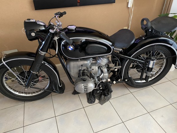

Re: restauratie BMW 51/3
Dank joekes.
Geduld zeker .

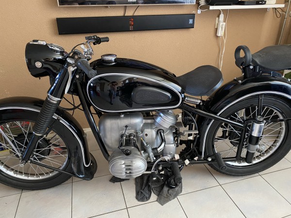

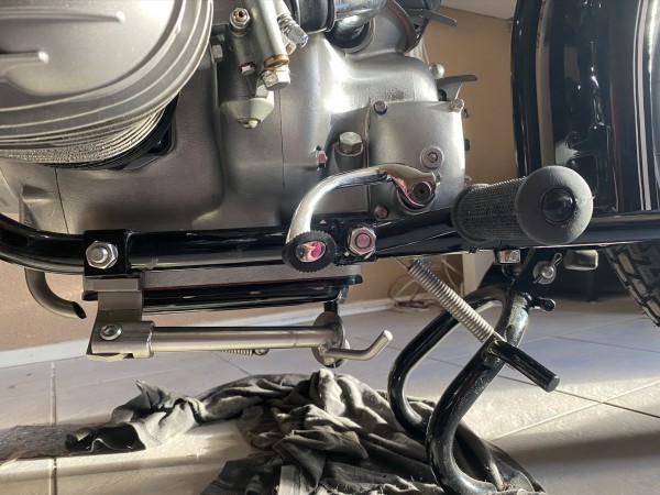

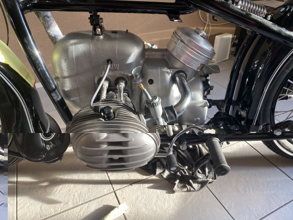

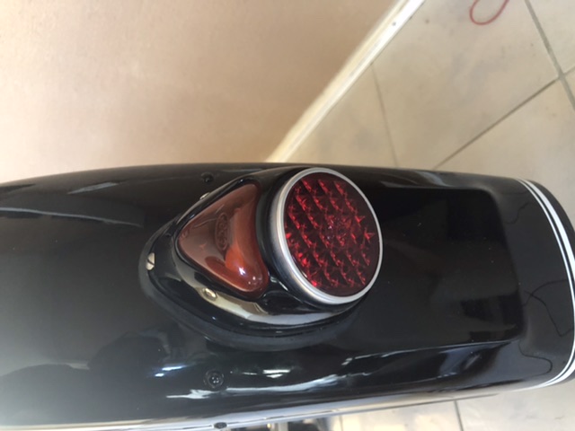

Even een kleine update : achterlicht zit er op.
2e paasdag klusje; leuker dan de woonboulevard of gamma :
Sorry voor de foto’s op zijn kant , zo zijn ze niet in het echt .
Aan de cardan is ook al gewerkt, maar daar heb ik nog wat onderdelen voor nodig .
Uiteraard deel ik hiervan de werkzaamheden met jullie .
Als jullie iets willen weten en of vragen brand los .
Misschien hebben jullie ook interesse gekregen in een restauratie voor jezelf .

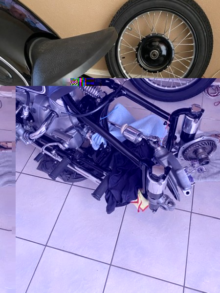

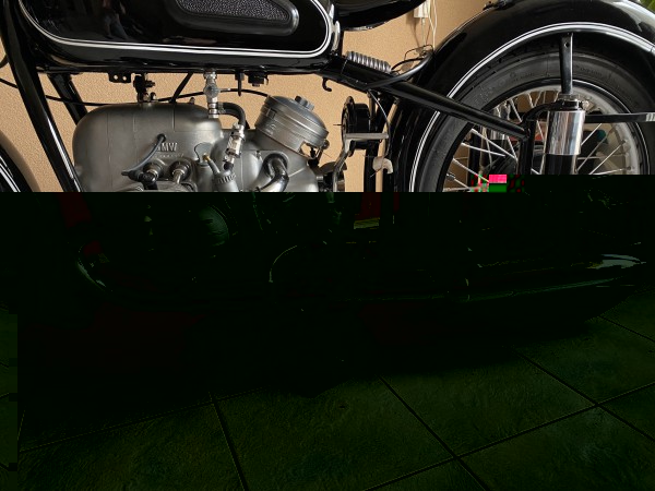

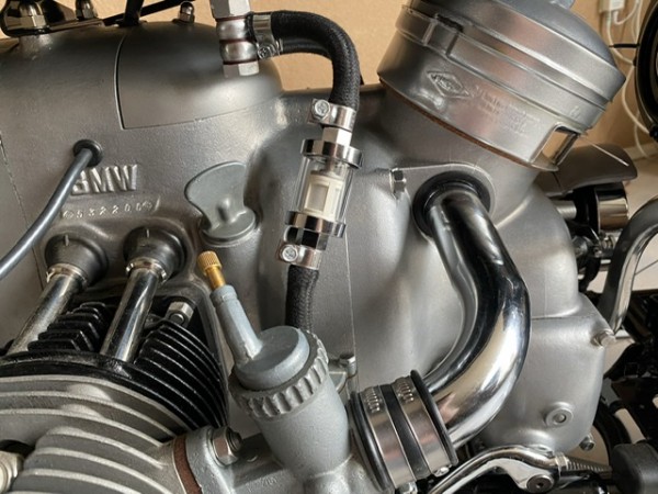

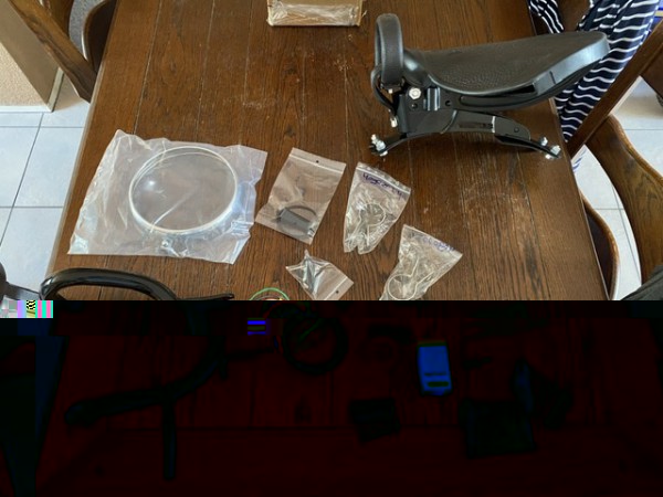

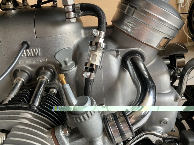

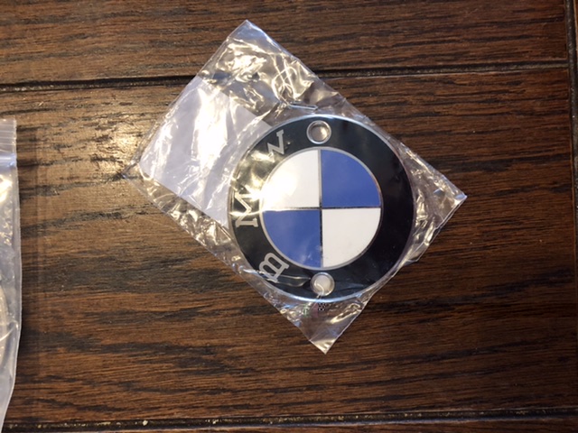

Weer wat spullen binnen, dus weer wat te knutselen.
Rijderszadel, rubbers voor de voetsteunen, spulletjes om de tank te monteren .
Die kan er wel pas op als het blok er in zit, en ik de kabelboom in het blok aangesloten heb.
Verder o.a chrome tankdop, benzinefilters,benzinekraan,en ..
Voor de finishing touch de tankemblemen
Voorzichtig monteren,want het is emaille.
Ook nog wat spullen voor de cardan-as, daarover komt nog een verslag .

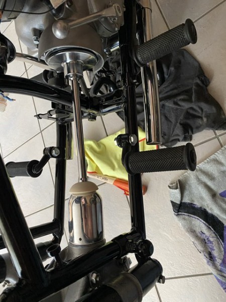

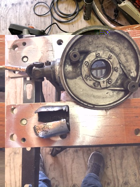

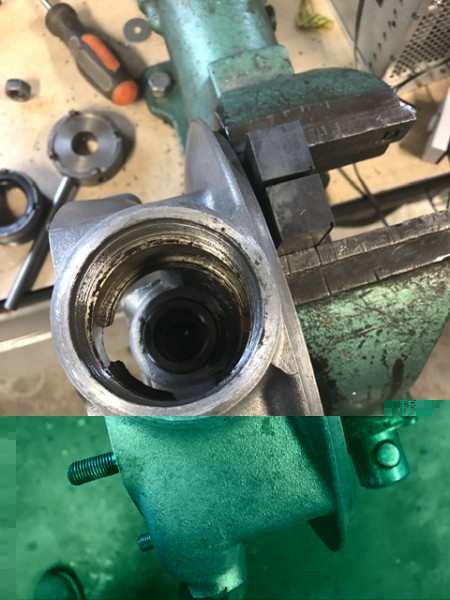

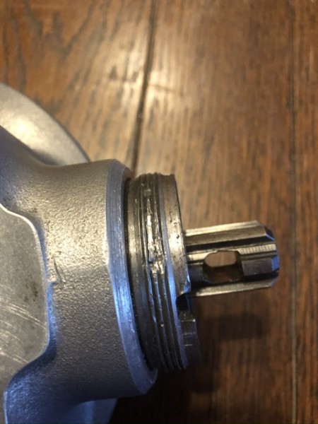

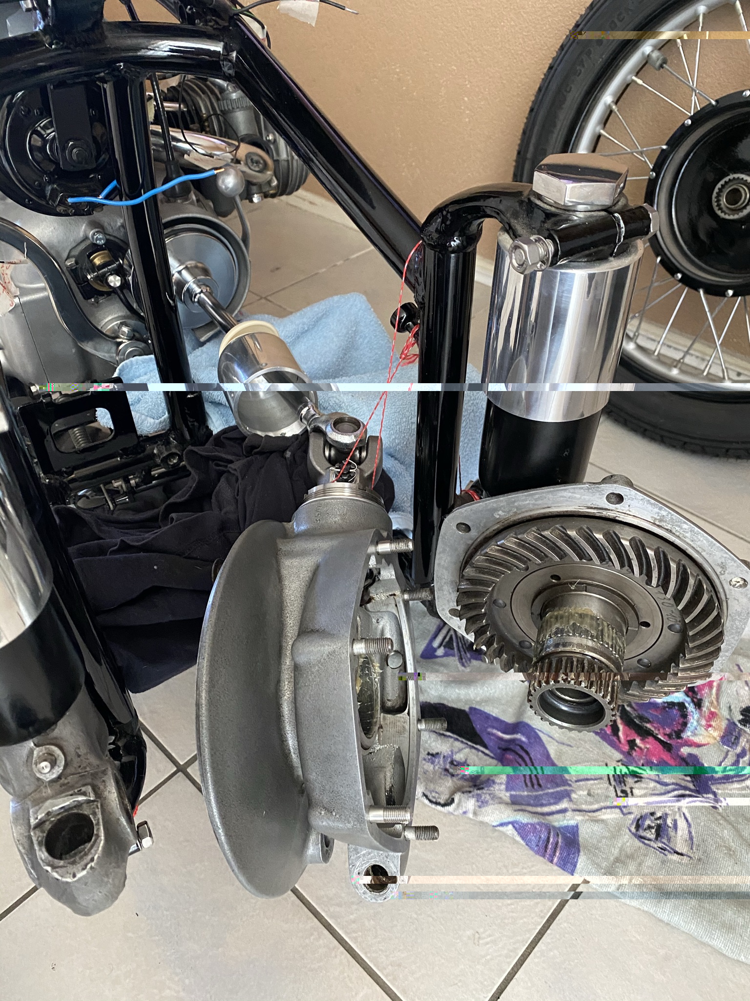

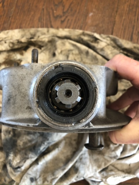

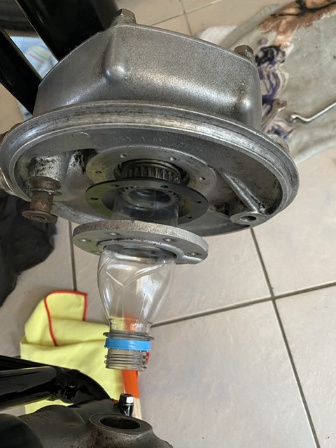

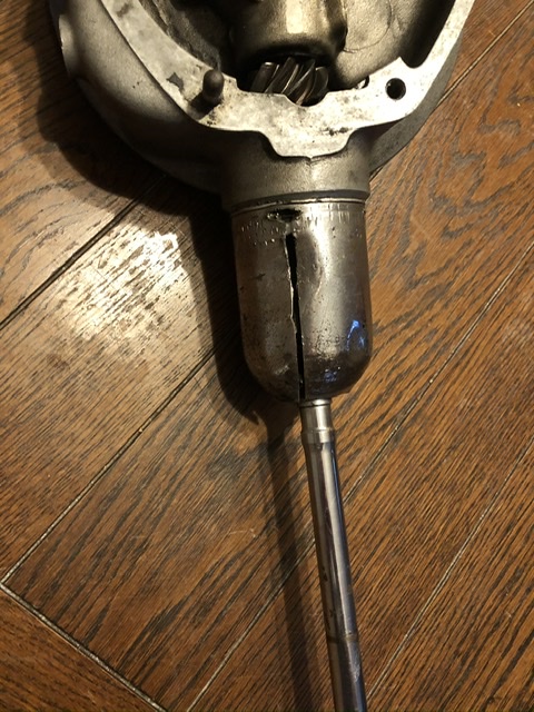

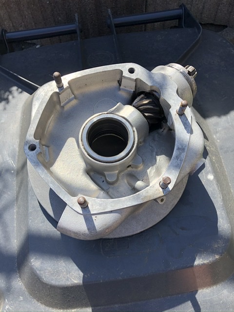

Ben maar eens aan de slag gegaan met de cardan as.hier zie je de oude as, nog vast aan het cardanhuis,
naast de nieuwe. Om de as los te krijgen, moet de chromen “bell “ losgedraaid, maar deze is ooit mishandeld en doordat de schroefdraad
beschadigd is gaat deze niet los.
Als oplossing word gekozen om deze door te slijpen met de multitool .

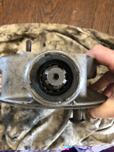

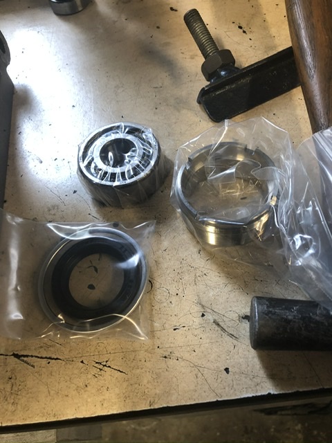

De draad blijkt inderdaad beschadigd, en moet vervangen :
Evenals de oliekeerring :

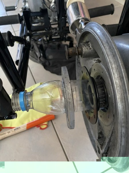

Eerst de boel maar eens reinigen :
Dat ziet er al beter uit.

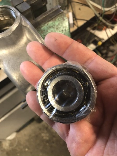

Wanneer de keerring er uit is blijkt dat ook de dubbele lager van het pignonwiel vervangen te moeten worden.
Vooruit dan maar.
Doe het goed, of doe het niet.
Vooruit dan maar.

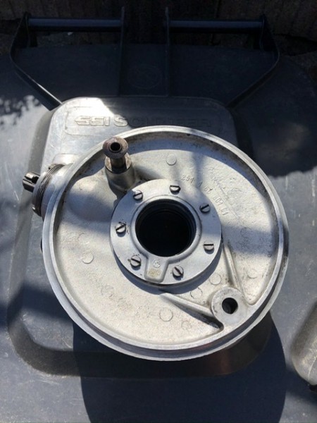

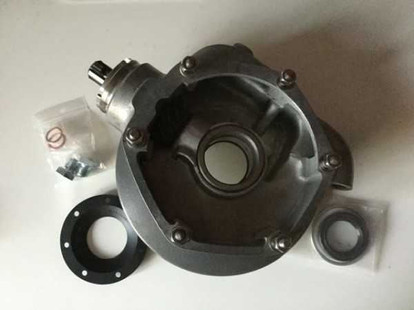

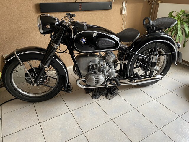

Zo. Dat is ook weer netjes :
Het monteren van de cardanas en het huis gebeurt als het blok terug is van reparatie.
Dit is op zich handiger , omdat anders de as in de weg zit met het monteren van het blok.
Ook het rijders- zadel zit er op inmiddels :

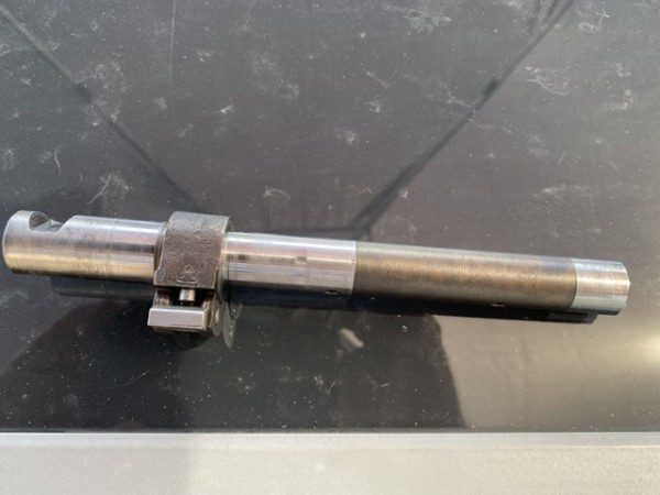

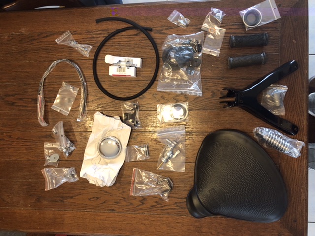

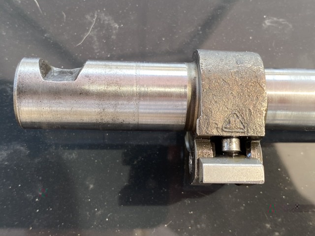

Een kleine update
Hier onder de kickstart-as waar de lekkage zat op de olie keerring . Duidelijk te zien zijn de slijtplekken op het asje :
De as gaat binnenkort naar de hardverchromer om hersteld te worden.

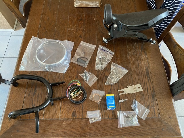

Verder nog een hoop onderdelen besteld, waarvan hieronder een selectie
Onder andere een contactplaat, passagierszadel, en een andere middenbok.
De middenbok die er nu onder zit is te breed, en hoort op een later bouwjaar.
De andere onderdelen waren nog niet voorradig, maar komen spoedig.
Ik kan voorlopig weer iets doen.
De doelstelling blijft om volgend voorjaar te rijden

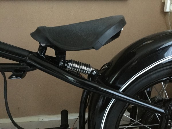

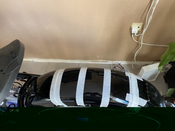

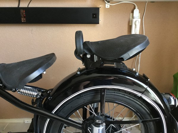

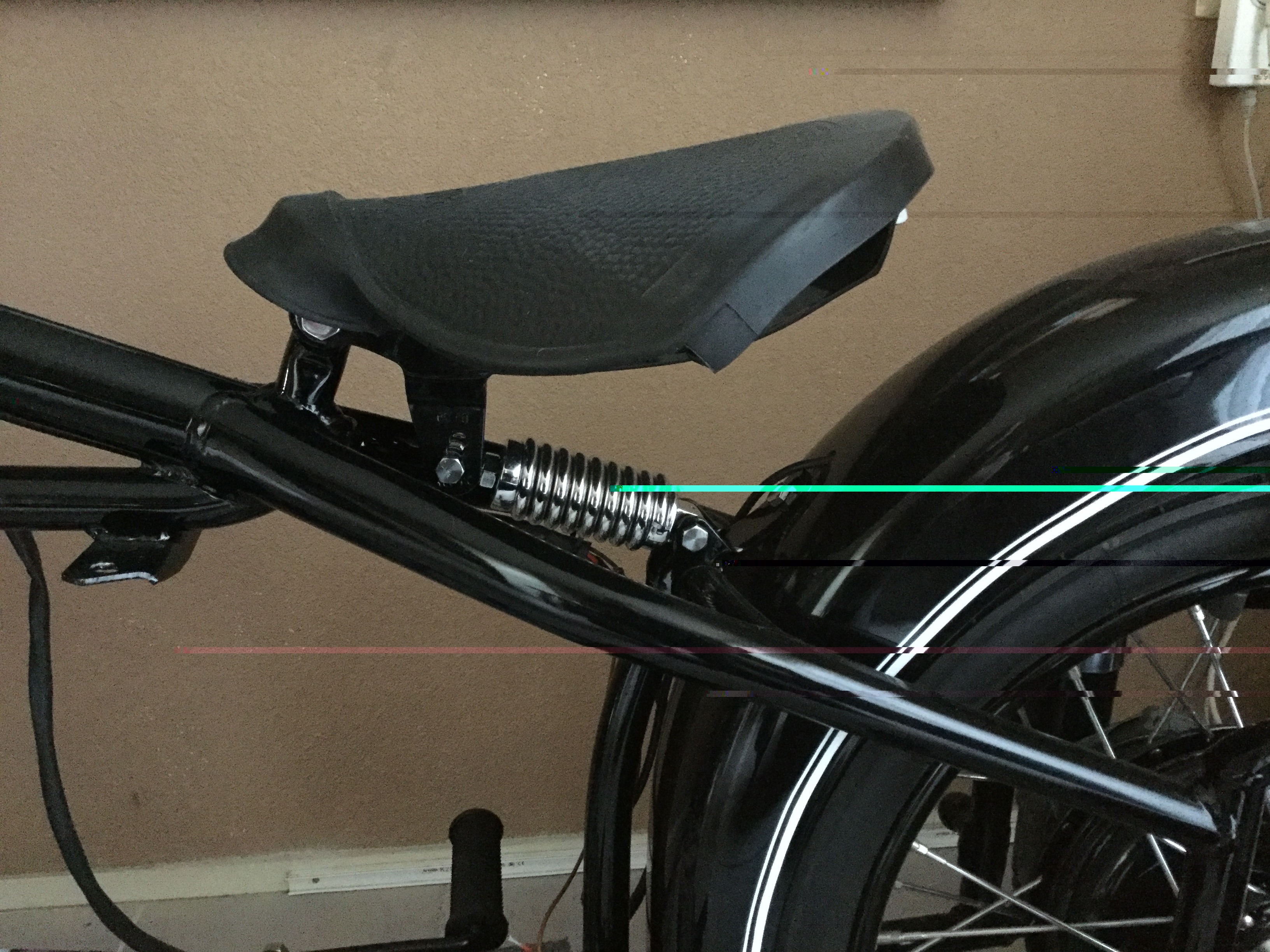

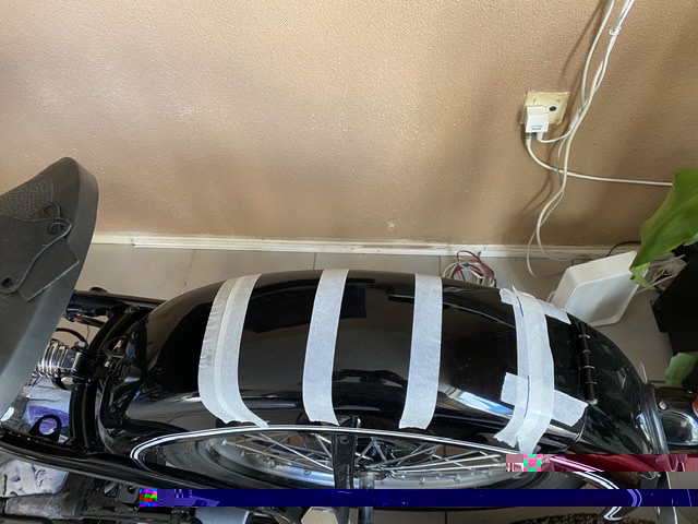

De voorbereidingen om het passagiers zadel te monteren
Meten, nog eens meten
Dan aftekenen, boren, en ....
Wauw . . . SUPER ook dat passagierszadel!

Van verschillende mensen al gehoord dat de zweefzadels stukken comfortabeler zijn dan de huidige zadels .
De kickstart-as is inmiddels weggebracht voor reparatie.
Ik wilde deze laten “ laser-cladden “ ,maar omdat de as gehard is kan dat niet.
Hij word nu hardverchroomt, en weer op maat geslepen.
Over ongeveer een week kan ik m ophalen, en breng ik m bij de man die mijn blok onder handen heeft.
Hopelijk komt het blok dan snel mijn kant weer op.

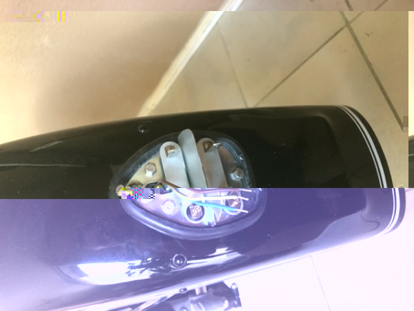

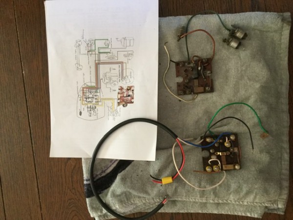

Ondertussen nog wel iets te doen hoor.

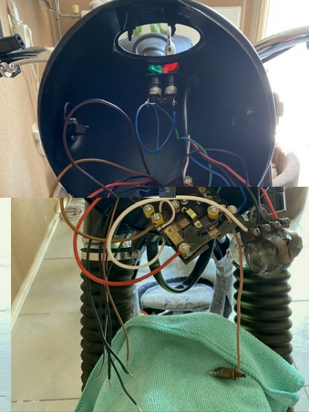

Hier een foto van de oude en de nieuwe conntactplaat.
Daar komen alle draden samen ( zie schema ) en deze word gemonteerd bovenin de koplamp.
De contactsleutel die je bovenin steekt verzorgt dan de spanning etc.

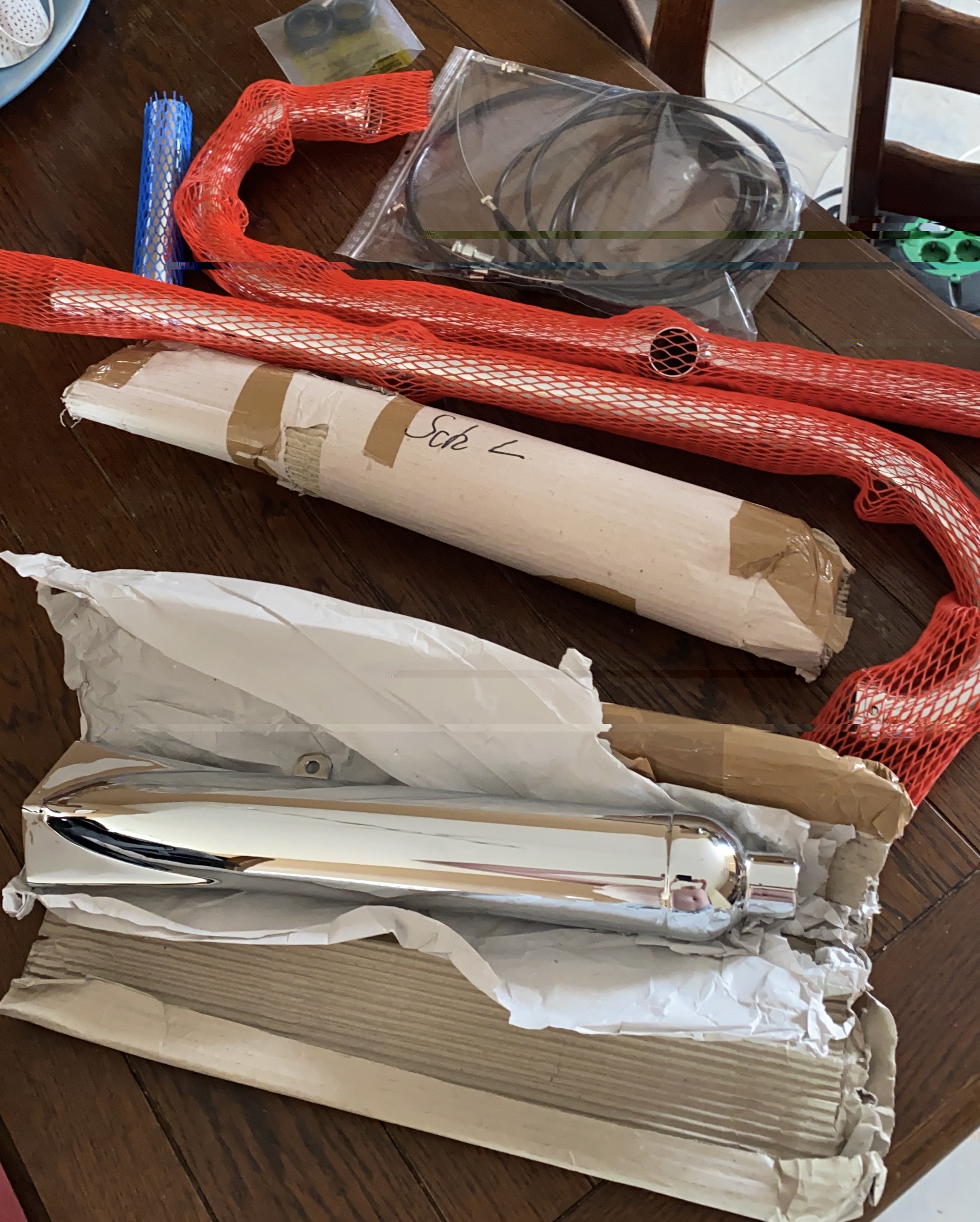

Ik heb verder nog wel meer onderdelen besteld, o.a de complete uitlaten set, snelheidsmeter, alle kabels voor rem,koppeling,snelheidsmeter.
Daar heb ik even toch niets aan nu zolang het blok niet terug is , maar gaan jullie zeker nog iets van zien

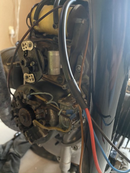

Hier ligt nog even een uitdaging
( voor iemand als ik, die al zenuwachtig word van batterijen verwisselen
AGVerheij
- Berichten: 875
- Lid geworden op: ma jun 14, 2010 9:01 am
- Locatie: Utrecht
Duidelijke draden en een schema zijn goed te doen voor een amateur.
Beter dan een onbekende chip of vaag relais die zich toch meer als black-box gedragen waar je nooit weet wat er uit komt.
Prachtig project en reportage
- Berichten: 1079
Ach, berust je in het feit dat er mensen zijn (ik zei de gek) die precies het omgekeerde hebben.Atra Hasis schreef: wo aug 12, 2020 11:50 am( voor iemand als ik, die al zenuwachtig word van batterijen verwisselen)
Een elektronisch probleem los ik doorgaans zonder problemen op, maar het betere mechanische werk laat ik liever aan een ander over.

Let erop dat je de draaduiteinden niet vertind maar een adereindhuls plaatst.

Vandaag de kickstart-as opgehaald bij de hardverchromer, en gelijk bij de man gebracht die mijn blok doet.
Direct nog wat spulletjes meegenomen die ik besteld had, en nu binnen waren.

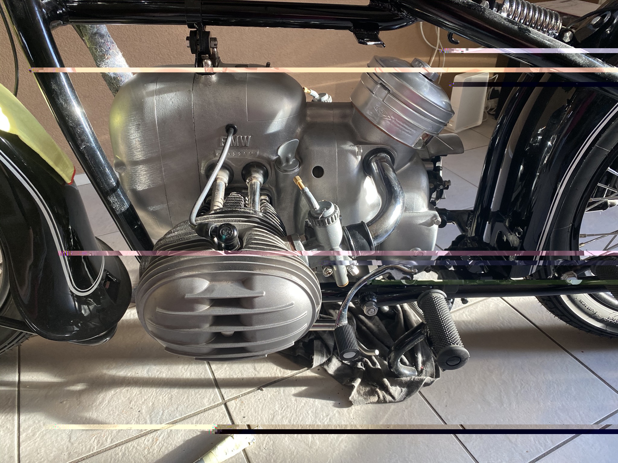

Zo !
Het blok zit er weer in.
Ook direct maar een jiffy gemonteerd.
Geen algemeen artikel destijds ( althans in deze uitvoering ), maar vind het makkelijker om hem eerst op de jiffy te zetten met afstappen.
Daarna de electra in het blok aangesloten op de dynamo
Of alles goed is,en bij laad zien we later.
Er is makkelijk bij te komen op die plaats, voorop het blok.
Zoals in het filmpje van de testrun te zien is loopt het blok goed.
Klein probleempje is er nog in de carburateurs echter.
De randen van de benzinekamer zijn wat ingevreten waardoor hij soms wat benzine lekt.
Dit is wel normaal voor carburateurs van 66 jaar oud , en kan worden opgelost door de randen wat op te schuren maar dit heeft niet de voorkeur.
Een oplossing kan ook zijn om vloeibare pakking te gebruiken voor de deksels.
Tevens moet bij 1 van de carbs de ruimte van de gasschuif iets “geslepen” worden,
omdat de gasschuif soms iets blijft hangen.
Nu is slijpen een groot woord.
Dit kan opgelost worden met commandant groene versie omdat het minimaal is

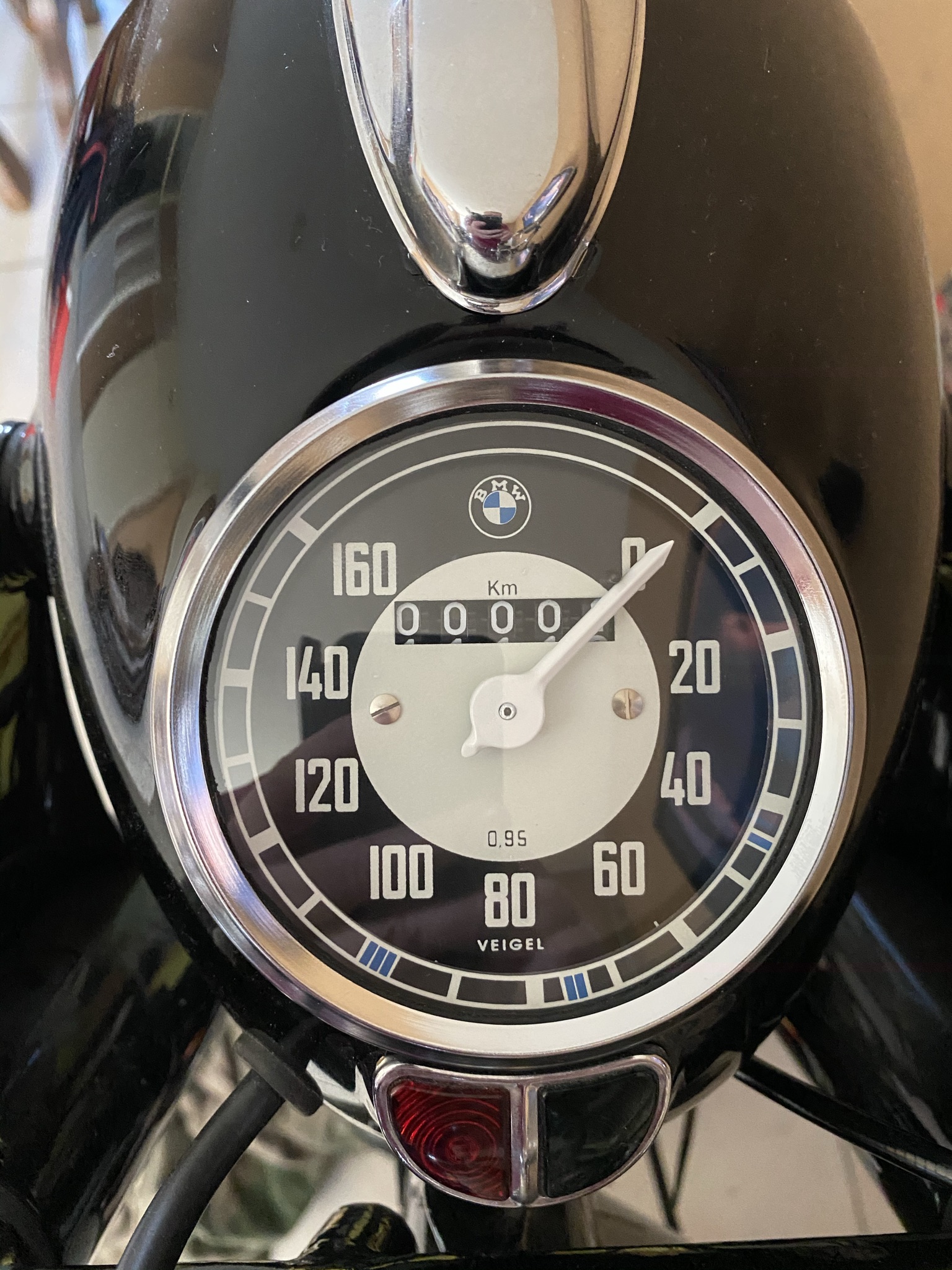

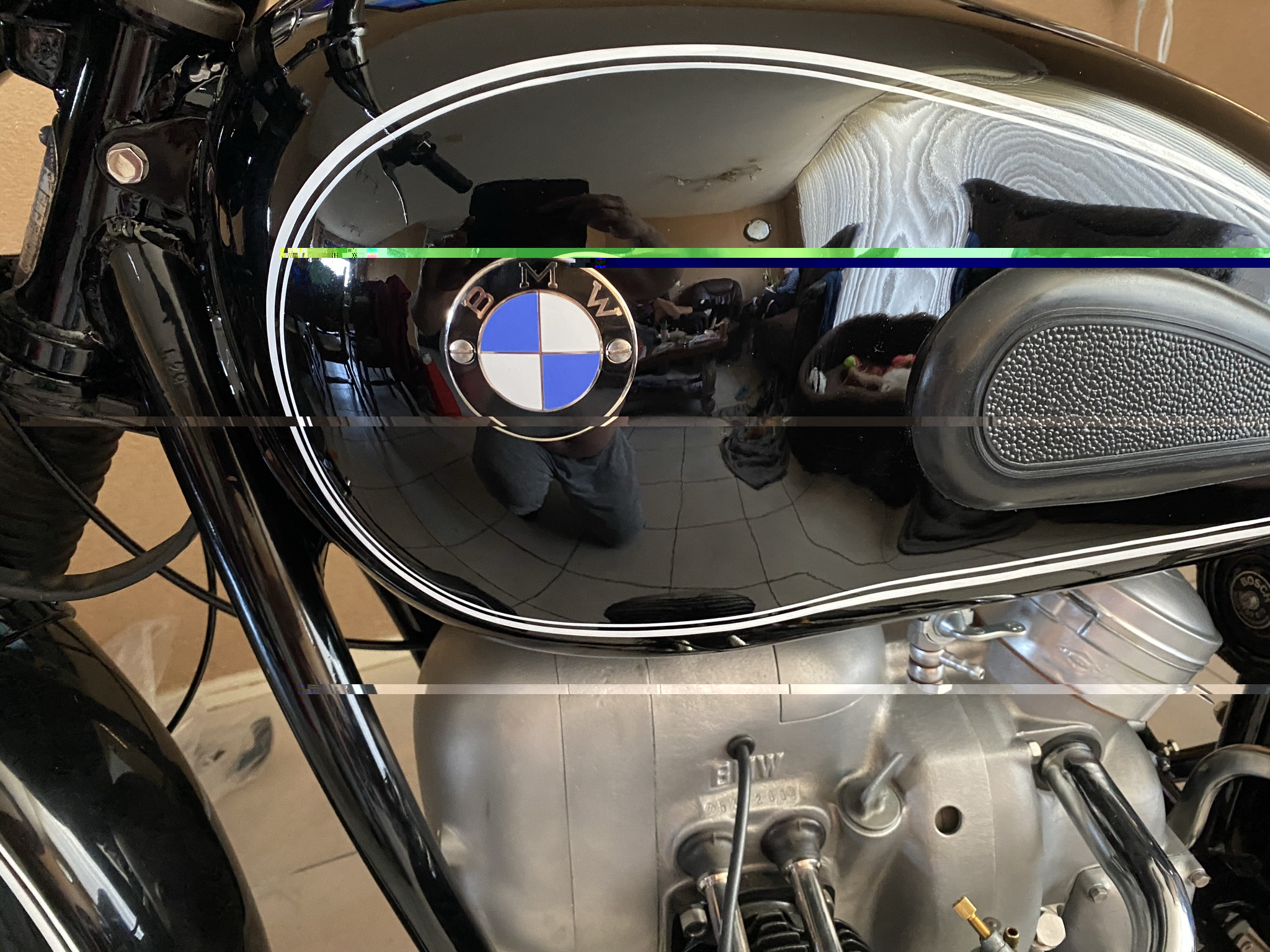

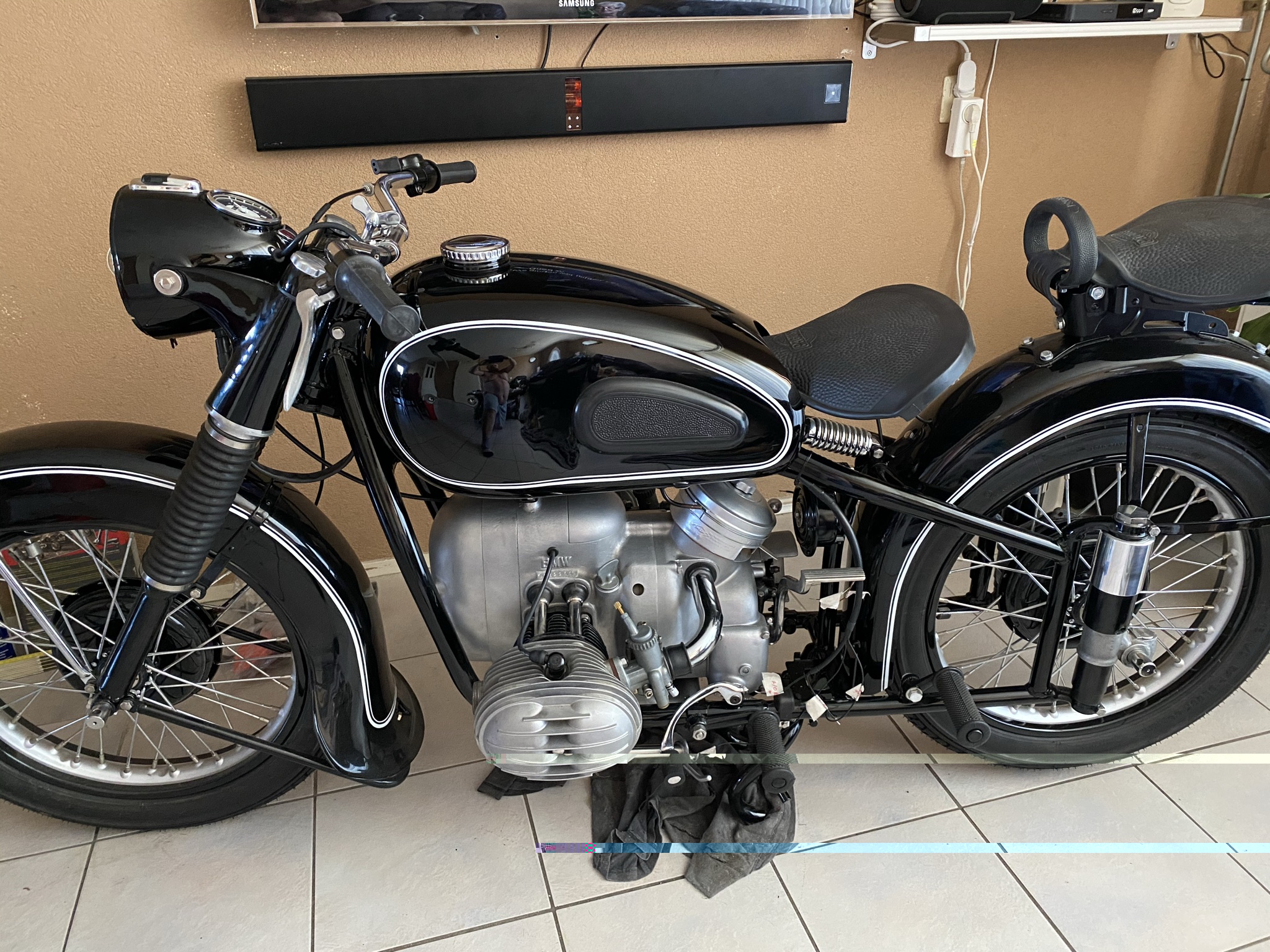

Ik zou vandaag eigenlijk beginnen met de cardanas monteren, maar vond toch iets leukers te doen zo op mijn verjaardag .
Vandaag de nieuwe, en maagdelijke snelheidsmeter gemonteerd :
En de tank.
Het betreft hier niet de normale standaard tank, maar de Schorsch Meier sporttank.
Deze was destijds verkrijgbaar als assessoire, en heeft 24 liter inhoud .
De standaard tank 17 liter.
Met als kers op de taart de nieuwe BMW emblemen.
Dit maakt het echt af vind ik, en ziet er zo uit :
Het geheel tot nu toe ziet er dan zo uit :
Uiteraard krijgen jullie ook de vorderingen wat betreft de cardanas nog te zien, maar voor nu even genoeg
En de tank.

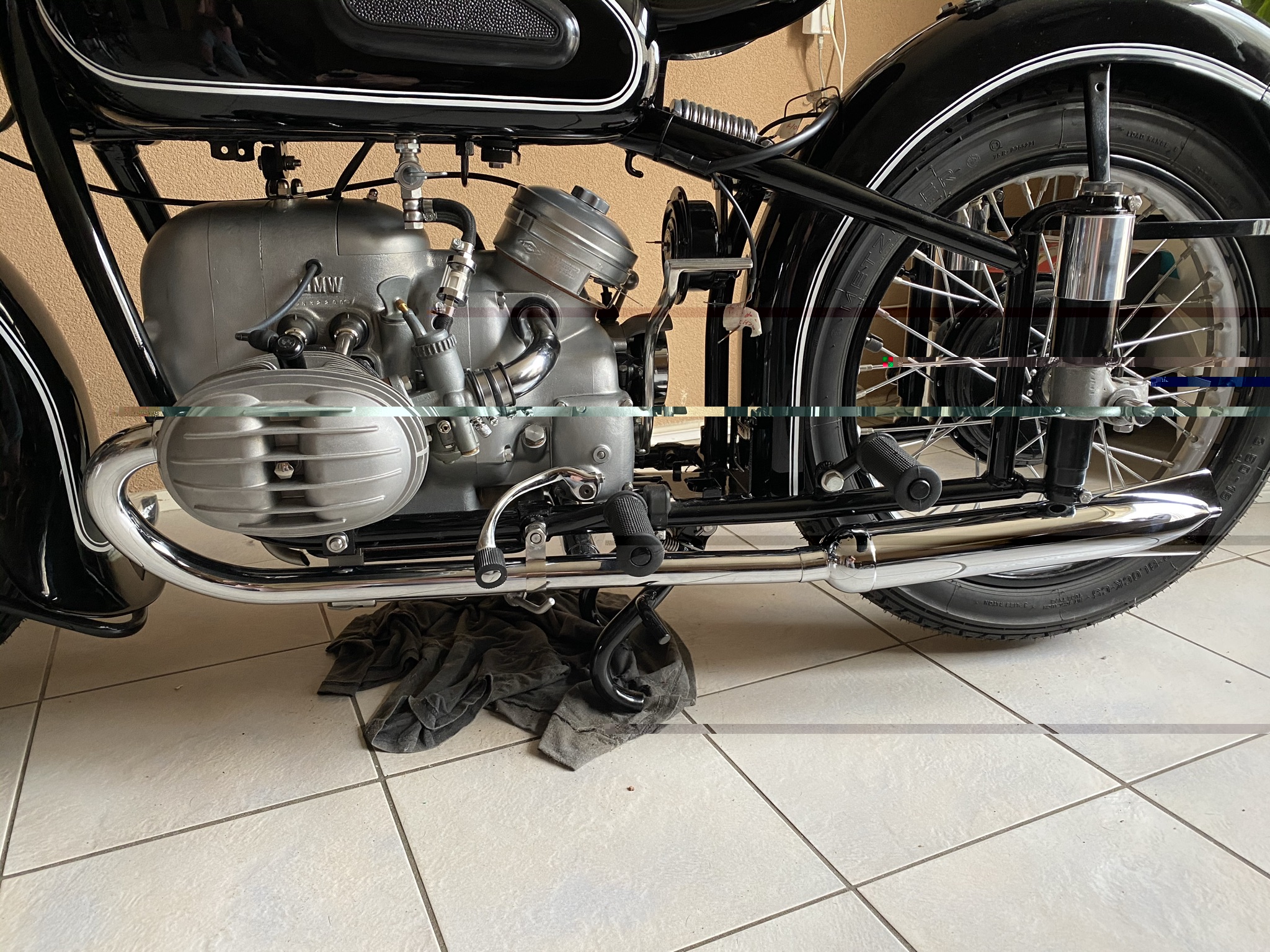

Even tussendoor wat kleine dingen gedaan.
Een benzinefilter gemonteerd.
Lang getwijfeld of ik de originele plastic filters zou monteren, of deze mooie glazen modellen,
die trouwens herbruikbaar zijn.
Ik vond deze toch wel mooier.
Daarna nog wat bling toegevoegd, een uitlaat.
Ook dit heeft wel wat vind ik.
Deze worden door verschillende fabrikanten aangeboden, in verschillende kwaliteit.
Uiteraard voor de wat duurdere, en betere kwaliteit gekozen .
Je zou kunnen zeggen hoe vaak rij je nou, maar je wil wel de volle 22 pk ! benutten
Beide ( filter, en uitlaat ) alleen even gedaan aan de “fotozijde “ van de motor
Henk7777
- Berichten: 356
- Lid geworden op: ma jun 01, 2015 1:39 pm
- Type: R1250GS
- Bijz: 40 jaar GS editie
- Locatie: Ter Aar
Ik had die benzine filters ook op mijn R65, ze gaan op een moment lekken.
Je kunt ze heel makkelijk open draaien en die rubbertjes zijn niet helemaal goed..
Hou het in de gaten...
Henk7777

Atra Hasis
- Berichten: 168
- Lid geworden op: vr okt 06, 2017 3:21 pm
- Bijz: R850R
Ik ga er op letten Henk , dank voor de tip

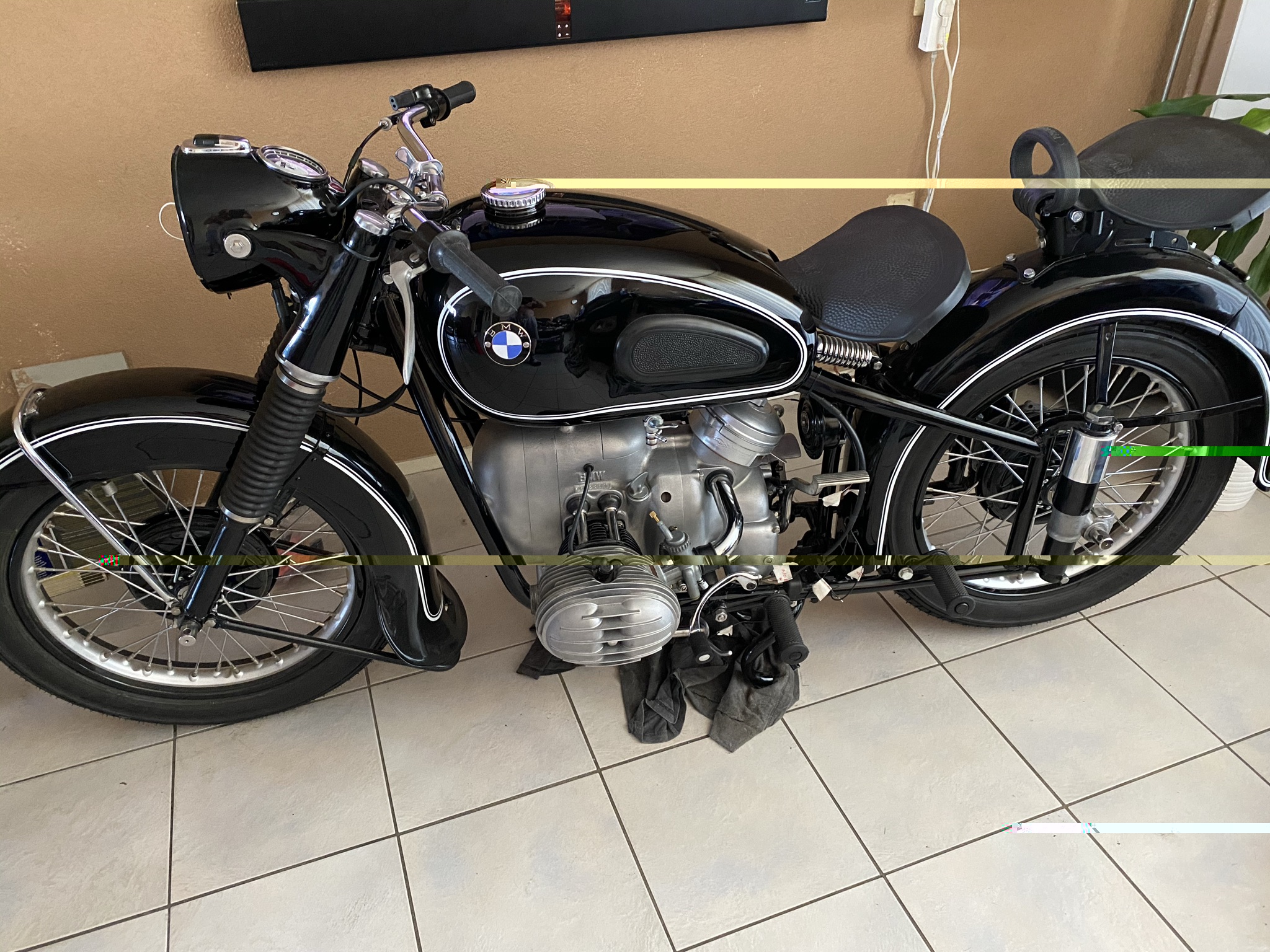

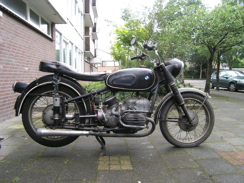

Wat het financiële plaatje betreft, je kunt er ook een mooie nieuwe BMW voor aanschaffen, maar zeker in mijn geval
met de sentimentele waarde die dit project voor mij heeft is dit niet zo relevant.
Op een gegeven moment stap je er in en is er maar 1 weg en dat is vooruit.
Bovendien beslaat het al een tijdsruimte van 5 jaar.
De kosten zijn bovendien sterk afhankelijk van hoe compleet is de motor, hoe is de staat van de onderdelen, wat kan je zelf doen.
In mijn geval heb ik het blok compleet laten reviseren tot nieuw, en dat kostte alleen al. € 4000
Maar het heet niet voor niets een “motor”fiets , dus dat moest gewoon in orde zijn.
Ook het in orde brengen met de juiste modelspecifieke onderdelen kostte al aardig wat .
In de loop der tijd had de eigenaar creatief geknutseld .
Zo trof ik de motor aan :
En kijk hoe die er nu bij staat :

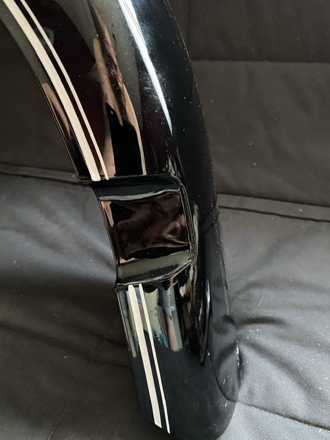

Vandaag ff gestoeid met het aanbrengen van de cardanas met huis.
Eerst maar het geheel een beetje in de richting “ gehangen “
Omdat de originele pakking voor het cardanhuis niet helemaal de goede passing had, en door proberen stuk ging, ( want dunner dan toiletpapier )
een vloeibare pakking aangebracht die hopelijk straks afdicht.
Ik zeg hopelijk, omdat ik normaal nooit vloeibare pakking toe pas, en daar dus niet zo ervaring mee heb.
Als ik echter zie hoe het werkt denk ik dat het wel goed zal zijn.
Helaas is daar geen beeld van omdat ik eigenlijk direct de delen wilde samenvoegen, ondanks dat de verpakking zegt : binnen 15 minuten samenvoegen.
Daarna de oliekeerring aangebracht.
Deze zit tussen het cardanhuis en de behuizing van de trommelremmen.
Dit met behulp van een “ special tool “
Dit is nodig om te voorkomen dat de keerkring beschadigd word door de tandwielkrans die het achterwiel aandrijft.
Het geheel ziet er dan zo uit :
De regelmatige lezers zullen zeggen : Hé , je achterspatbord zat er toch ook al op, met het zadel ?
Klopt, maar het eerdere type achterspatbord bevat een uitholling die demontabel was, waardoor de cardan as iets meer naar binnen kan draaien om in het cardanhuis te passen.
Mijn uitvoering van het achterspatbord mist de demontabele holling zodat ik om ruimte te creëren het gehele spatbord moest demonteren. ( zie foto hier onder )

Bedankt voor de update. Mooi zo’n “special tool” in de vorm van een lege petfles . . . !
beckysmile
Dat is het soort creatieve oplossingen waar ik van houdt, kost niks, je hebt het meestal wel in huis, je moet er alleen even op komen.

Echt hele grote werkzaamheden zijn er niet meer.
De complete achterrem moet nog wel er op, enige electra aansluiten, de voorrem afstellen.
Ook alle kabels fatsoeneren, accu er in.
1 ding moet dan nog aangepakt,dat hou ik ff als sluitstuk.
Op de plek waar de contactplaat zit in de koplamp daar zit een bevestigingspunt met 4 “lippen “ om de contactplaat aan te bevestigen.
Een van de lipjes is afgebroken waardoor de contactplaat niet meer goed vast gaat.
Een nieuw bevestigingspunt is wel te koop maar word normaal gesproken gepuntlast in de koplamp.
Dit zou betekenen dat de gehele koplamp opnieuw bewerkt en gespoten moet.
Eigenlijk wil ik dit voorkomen, maar zoek nog een oplossing.
Uiteindelijk komt ook dit wel weer goed , maar of ik zoals gehoopt in het voorjaar kan rijden is ff de vraag.
Anders komen jullie gezellig bij mij thuis naar de motor kijken

Restauratie R51/3
Ongetwijfeld kennen jullie nog het verhaal over de restauratie van mijn R51/3
Hij rijdt !
De laatste beelden :
