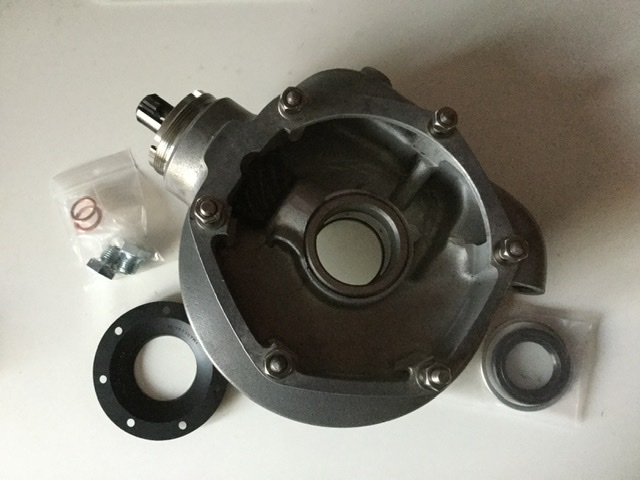

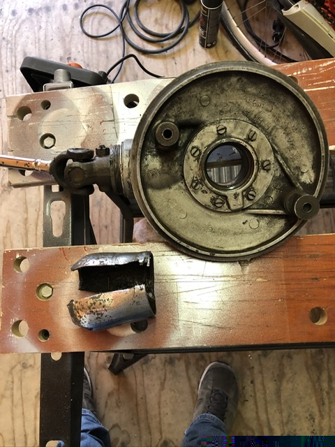

Ben maar eens aan de slag gegaan met de cardan as.hier zie je de oude as, nog vast aan het cardanhuis,
naast de nieuwe.

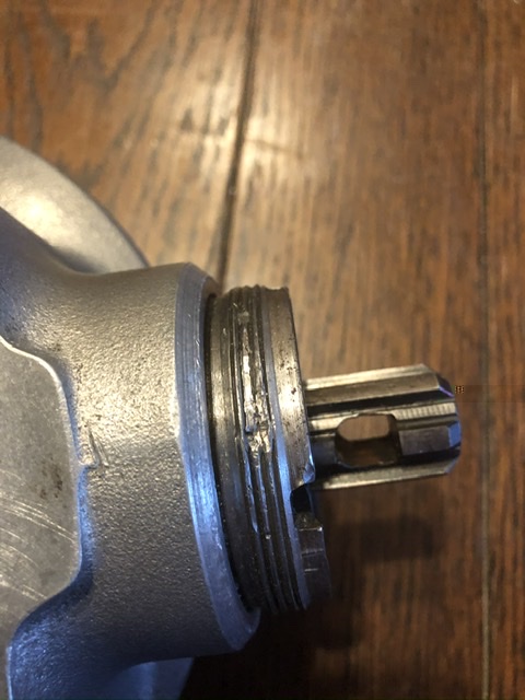

Om de as los te krijgen, moet de chromen “bell “ losgedraaid, maar deze is ooit mishandeld en doordat de schroefdraad
beschadigd is gaat deze niet los.
Als oplossing word gekozen om deze door te slijpen met de multitool .
De draad blijkt inderdaad beschadigd, en moet vervangen :
Evenals de oliekeerring :
Eerst de boel maar eens reinigen :
Dat ziet er al beter uit.

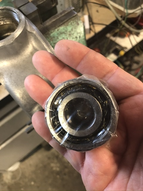

Wanneer de keerring er uit is blijkt dat ook de dubbele lager van het pignonwiel vervangen te moeten worden.
Vooruit dan maar.

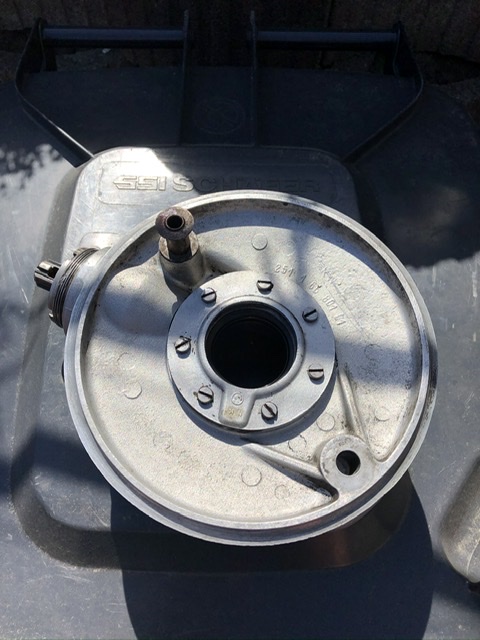

Een kleine update
Hier onder de kickstart-as waar de lekkage zat op de olie keerring . Duidelijk te zien zijn de slijtplekken op het asje :
De as gaat binnenkort naar de hardverchromer om hersteld te worden.

Vandaag ff gestoeid met het aanbrengen van de cardanas met huis.
Eerst maar het geheel een beetje in de richting “ gehangen “
Omdat de originele pakking voor het cardanhuis niet helemaal de goede passing had, en door proberen stuk ging, ( want dunner dan toiletpapier )
een vloeibare pakking aangebracht die hopelijk straks afdicht.
Ik zeg hopelijk, omdat ik normaal nooit vloeibare pakking toe pas, en daar dus niet zo ervaring mee heb.
Als ik echter zie hoe het werkt denk ik dat het wel goed zal zijn.
Helaas is daar geen beeld van omdat ik eigenlijk direct de delen wilde samenvoegen, ondanks dat de verpakking zegt : binnen 15 minuten samenvoegen.
Daarna de oliekeerring aangebracht.
Deze zit tussen het cardanhuis en de behuizing van de trommelremmen.
Dit met behulp van een “ special tool “
Dit is nodig om te voorkomen dat de keerkring beschadigd word door de tandwielkrans die het achterwiel aandrijft.
Het geheel ziet er dan zo uit :
De regelmatige lezers zullen zeggen : Hé , je achterspatbord zat er toch ook al op, met het zadel ?
Klopt, maar het eerdere type achterspatbord bevat een uitholling die demontabel was, waardoor de cardan as iets meer naar binnen kan draaien om in het cardanhuis te passen.
Mijn uitvoering van het achterspatbord mist de demontabele holling zodat ik om ruimte te creëren het gehele spatbord moest demonteren. ( zie foto hier onder )
