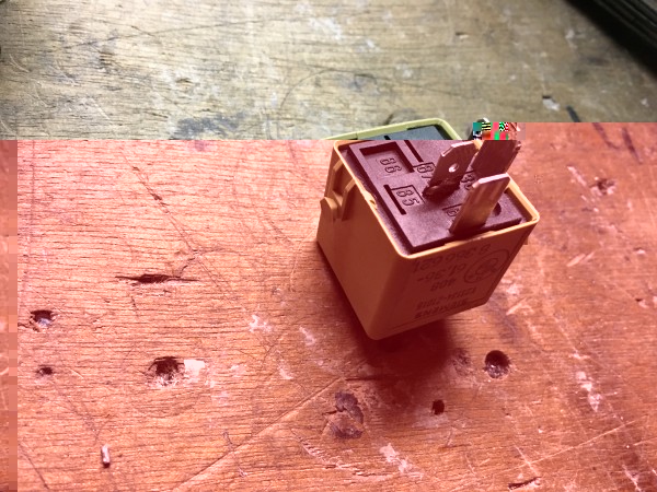

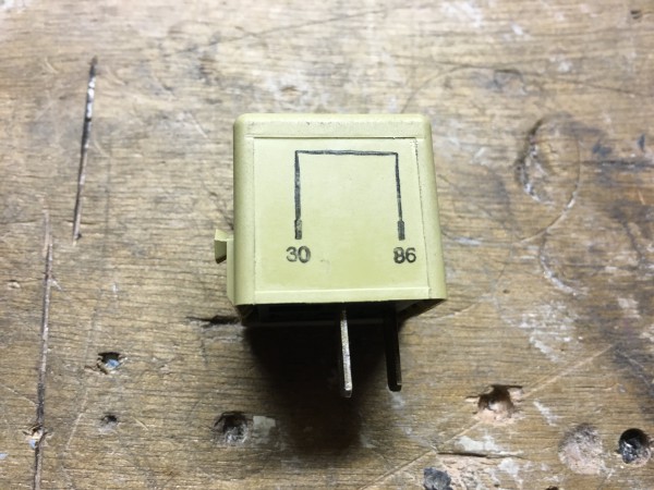

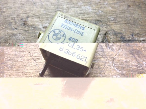

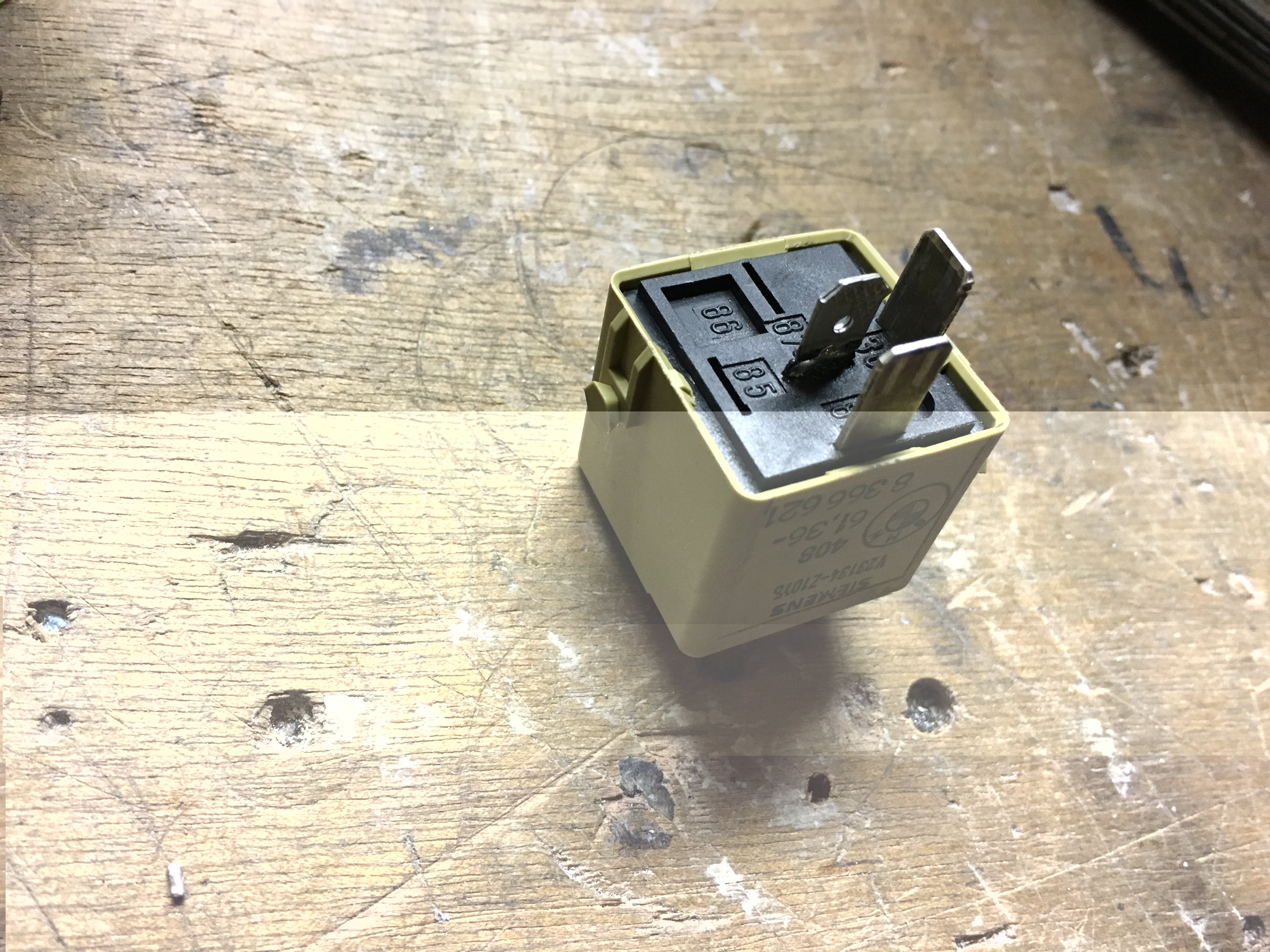

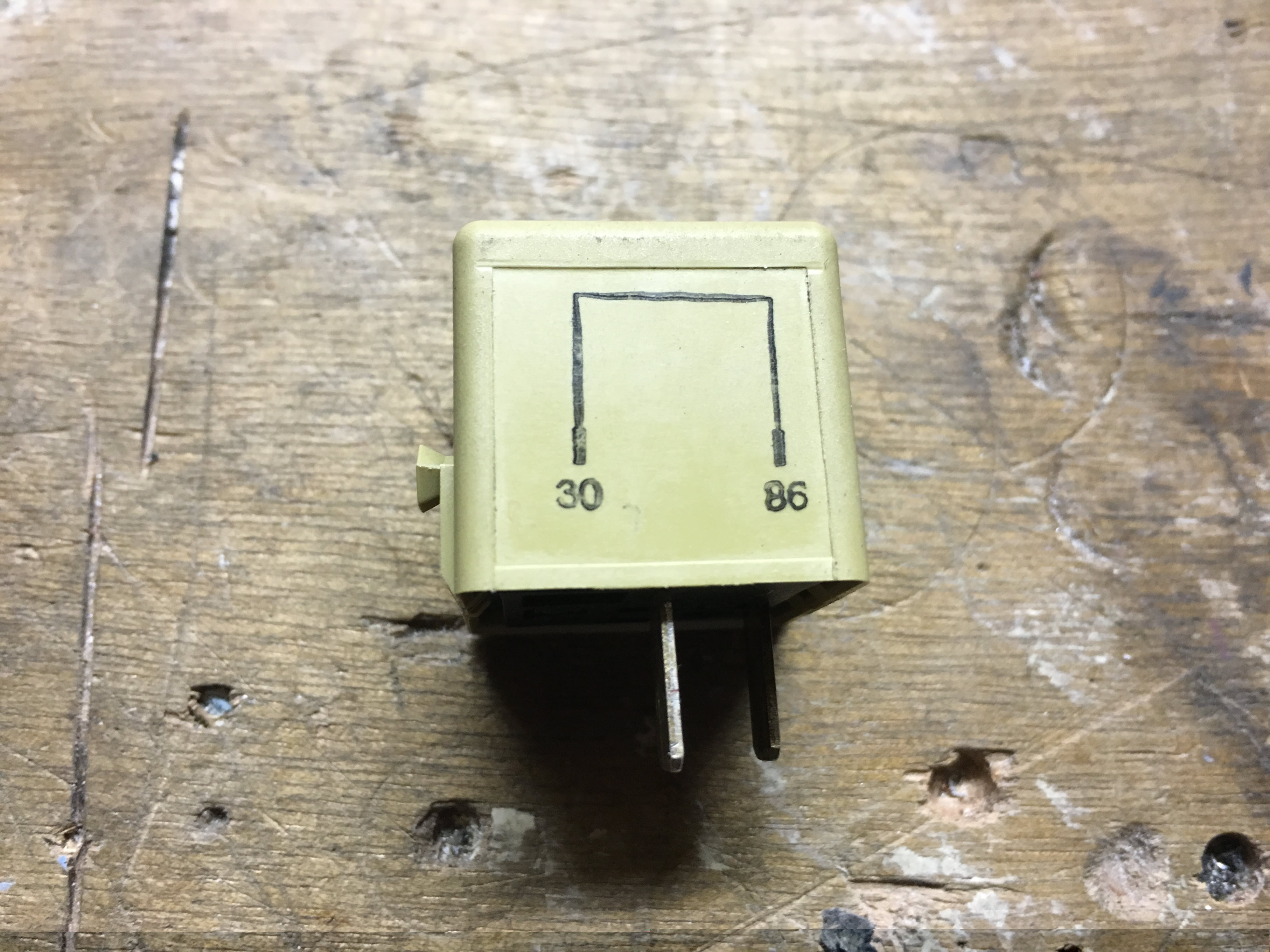

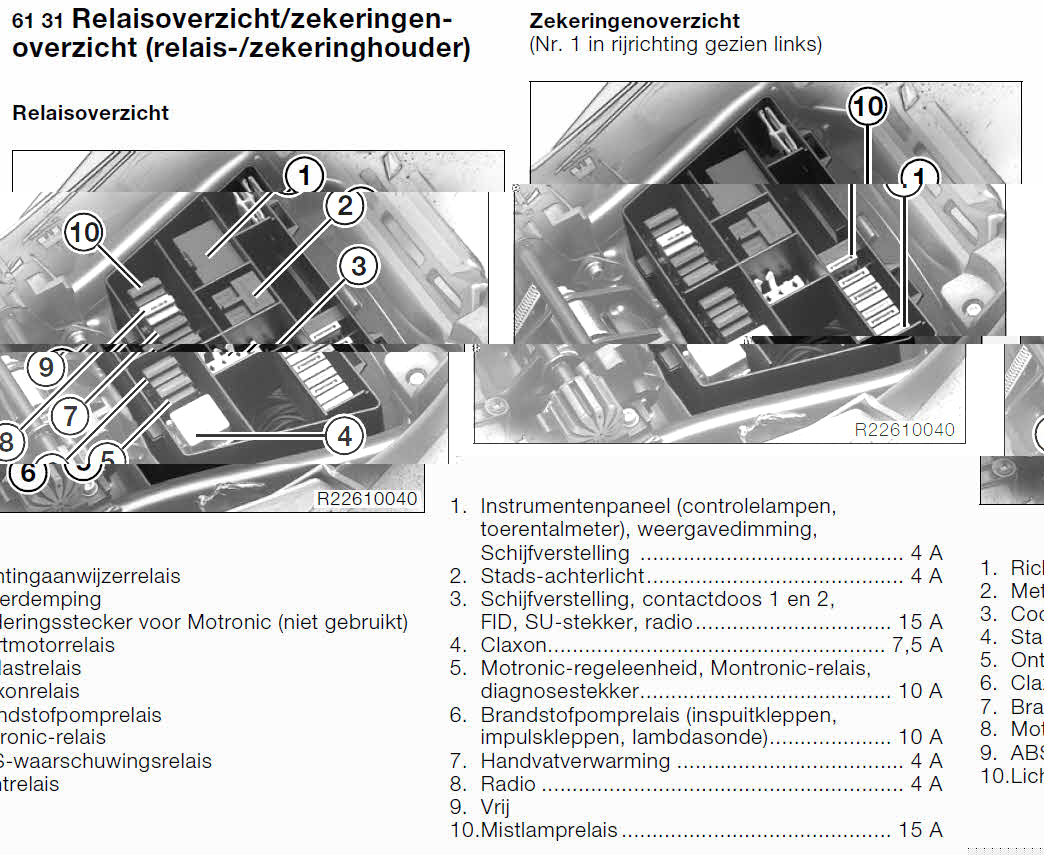

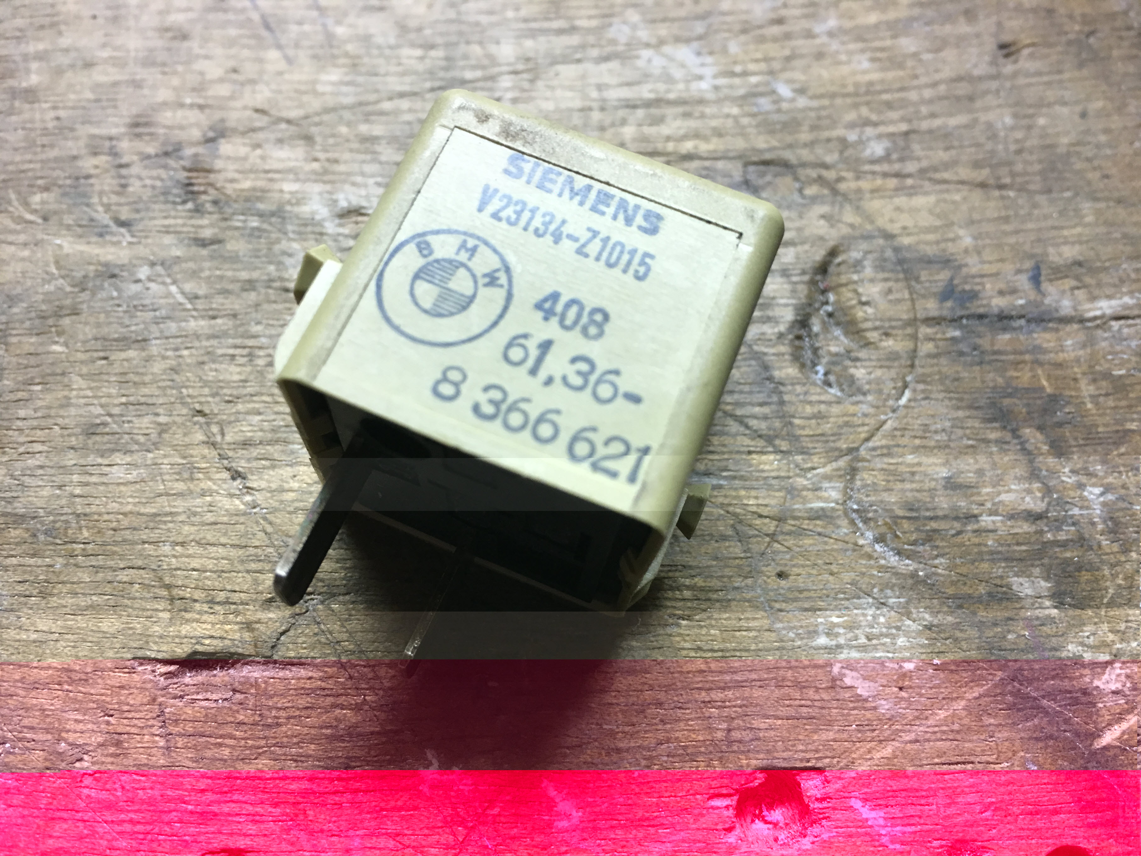

MIjn RT is een R1150RT SIngle met kat bj 04-2001 en de CCP ziet er beige uit (of moet verkleurd zijn) en heeft
aan een kant nummer 61 36 8 366 621 erop staan en aan de andere kant 30 - 86
Als ik de tabel zo zie en hier en daar nog wat lees op internet is er geen instelling nodig voor de kat op een 1150rt (dus 87, 87a heeft geen zin)
en staat 86 voor Low Octane Fuel. Dus dan zou mijn ccp 30 - 86 alleen zijn voor een instelling voor rijden op laag octaan gehalte benzine.
Maar het is wel allemaal erg verwarrend moet ik zeggen of is er hier iemand die het beter uit kan leggen hoe het precies zit?
11 uur geleden zei dutch67:

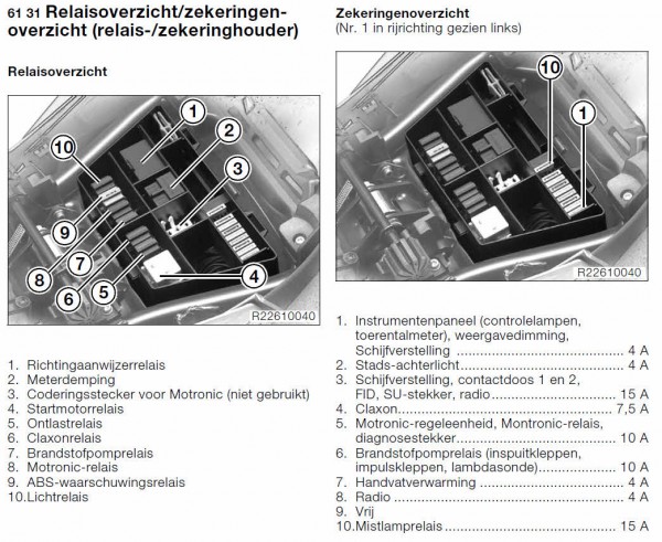

Zou je een Foto kunnen plaatsen van je Zekeringskast? De van jou genoemde ccp is voor vermogensreductie gedacht. Dus weg met dat ding en de Roze erin steken.
Zie ook hier...Bovendien hoort deze absoluut niet in een R1150
http://www.realoem.com/bmw/enUS/showpar ... 1368366621
Er zitten 2 van dit soort blokjes in, een is het startrelais (Geel) de andere de codecataplug (beige achtig).
Ik heb deze motor zo 2e hands gekocht, dus neem ik aan dat het er normaal op hoort te zitten.
In de handleiding van de R1150Rt staat dat deze codeerplug niet gebruikt wordt.
Erg vreemd hoor, hoe zit het nou?
Die ccp die jij hebt is in ieder geval verkeerd. In jouw R1150RT hoort een ccp zoals ook gebruikt wordt in een R1100GS. Daarmee krijgt hij in vergelijking tot een RS net ff wat meer Benzine in lage toeren. Heb laatst datzelfde probleem gehad bij de R1150RT van mijn Broer en daar heul lang naar gezocht wat er nu eigenlijk in hoort. Antwoord , de Roze Rode ccp. Heb je evt de laatste 7 Letter/Cijfer combinatie van je Framenummer voor me?
Heb het nog eens even voor je opgezocht
http://www.realoem.com/bmw/enUS/showpar ... 1368366625
Kan zijn dat de vorige eigenaar geprobeerd heeft met je ccp het KFR wat te dempen omdat op Low Octane uiteraard het onstekingstijdstip een andere zal zijn. De enig juiste oplossing tegen KFR is echter enkel en alleen een uiterst secuur instellen van de smoorkleppen al het andere is bullshit.
Dat zou zo maar kunnen dutch67.
De afstelling van de gaskleppen zou perfect moeten zijn, want dat is 4 weken geleden door onze FreekC gedaan
Dus ik moet een blokje hebben waarbij 30 (massa) verbonden wordt met 87 en met 87a.
Dus ik zou deze plug kunnen zelf aanpassen dan
Is dat correct?
Ja dat is correct, je kan ook brugjes leggen dat maakt allemaal niks uit maar die ccp kun je zo gunstig krijgen dat ik niet eens de moeite zou nemen om daar zelf wat te knutselen ik hou het graag origineel en overzichtelijk. Maar je kan je ccp uiteraard aanpassen maakt uiteindelijk niks uit. Wat ik zo over Freek hoor ga ik ervan uit dat je gaskleppen idd goed staan.

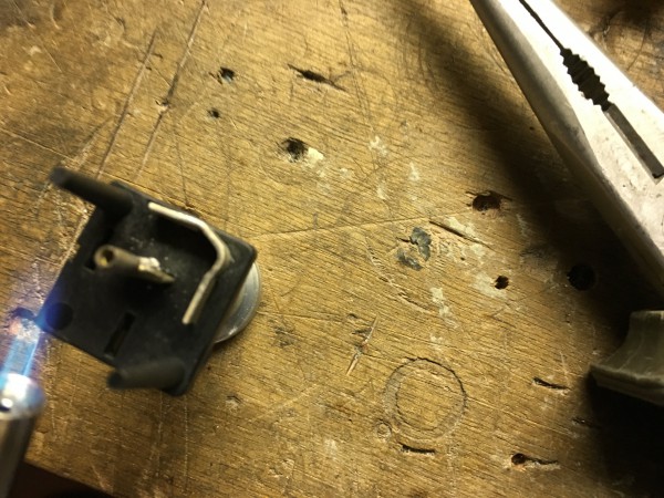

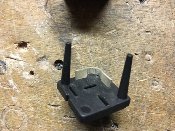

Ga vanavond dat 30-86 blokje wel even omsmurfen naar een 30-87-87a blokje.
Dan deze week eens kijken wat ie daarop doet.

Bedankt voor het aanbod Freek, maar ik heb de mijne al even omgesmurfd naar een 30-87-87a.
Inmiddels ook mee gereden en de resultaten zijn zeer teleurstellend.:nopom:
Hij loopt er erg beroerd op. KFR is veel meer en loopt gewoon niet lekker. Hij stottert/hikt af en toe en ook bij
accelerenen gaat het niet vloeiend meer.
Na ritje van 30 km hem eruit gehaald en ik moet zeggen dat tot nu toe hij nog het beste loopt
zonder een plug.
Ga voorlopig verder rijden zonder plug en nog even afwachten wat John's Stage 8 Chip gaat doen.

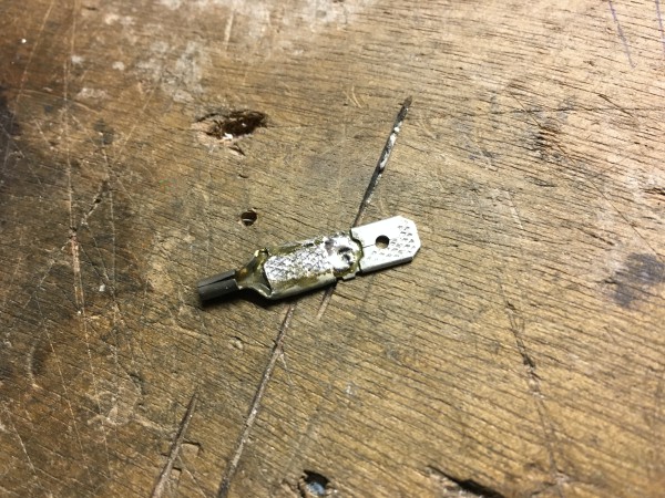

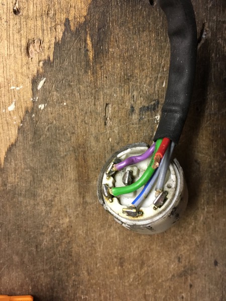

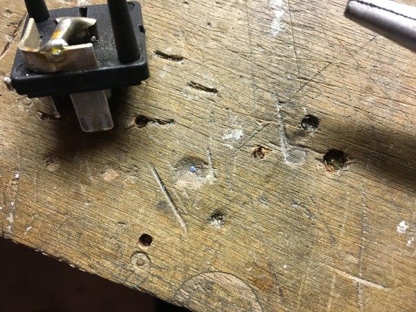

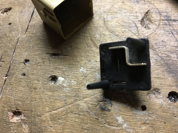

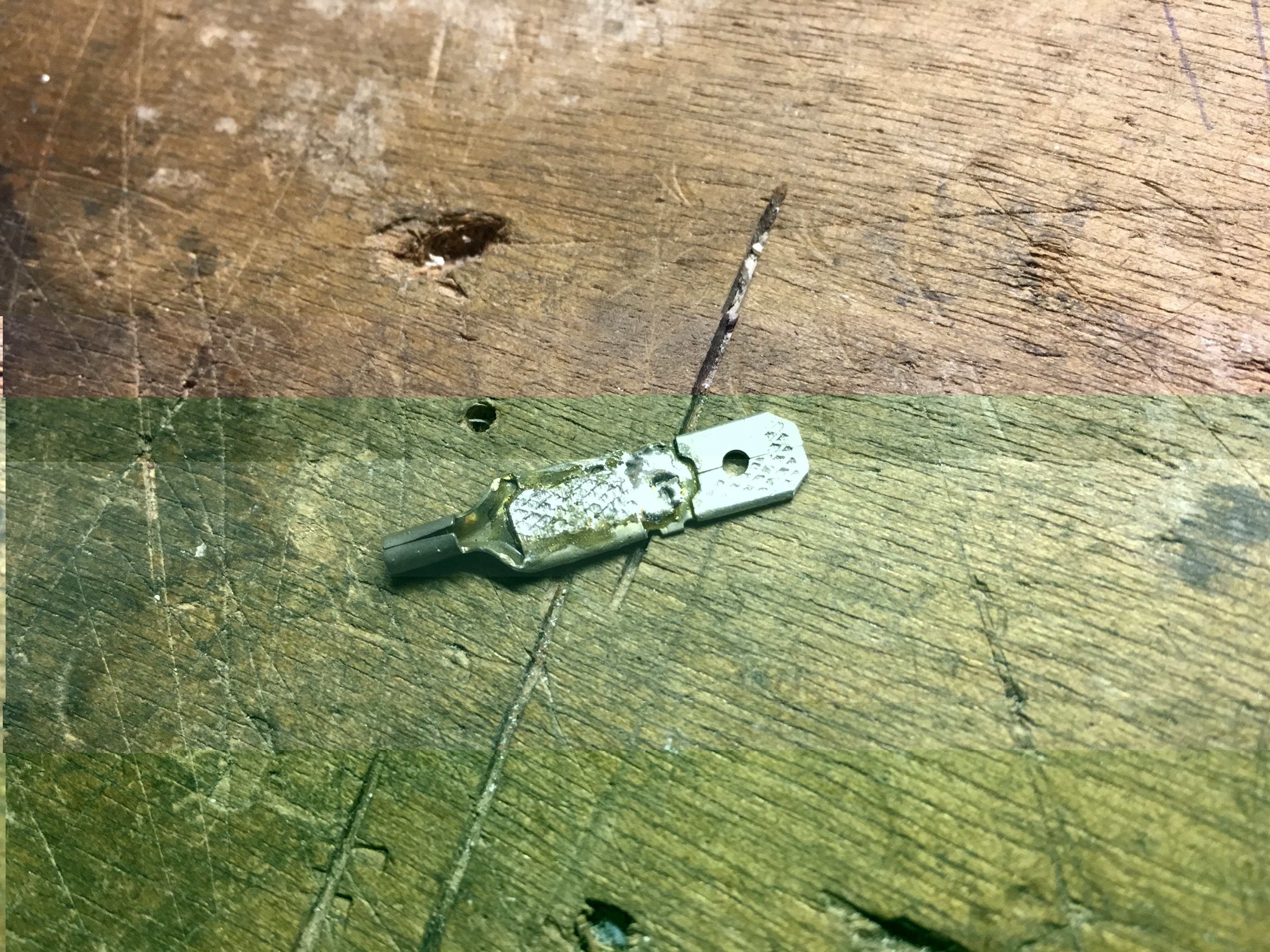

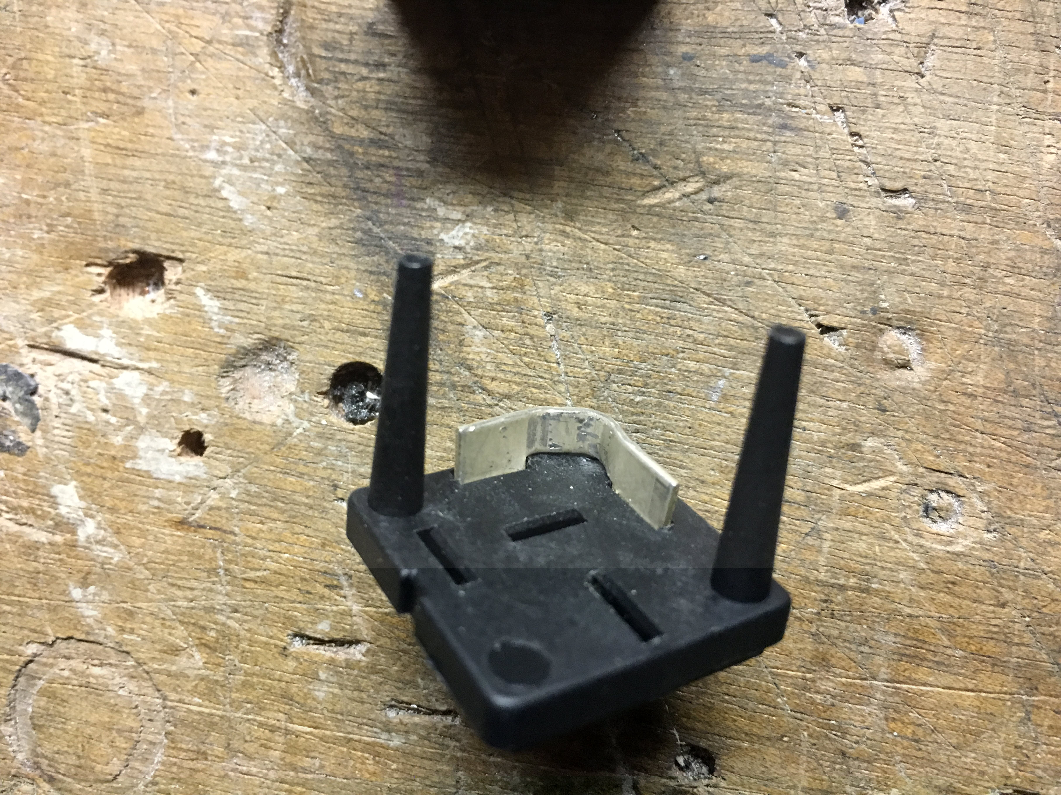

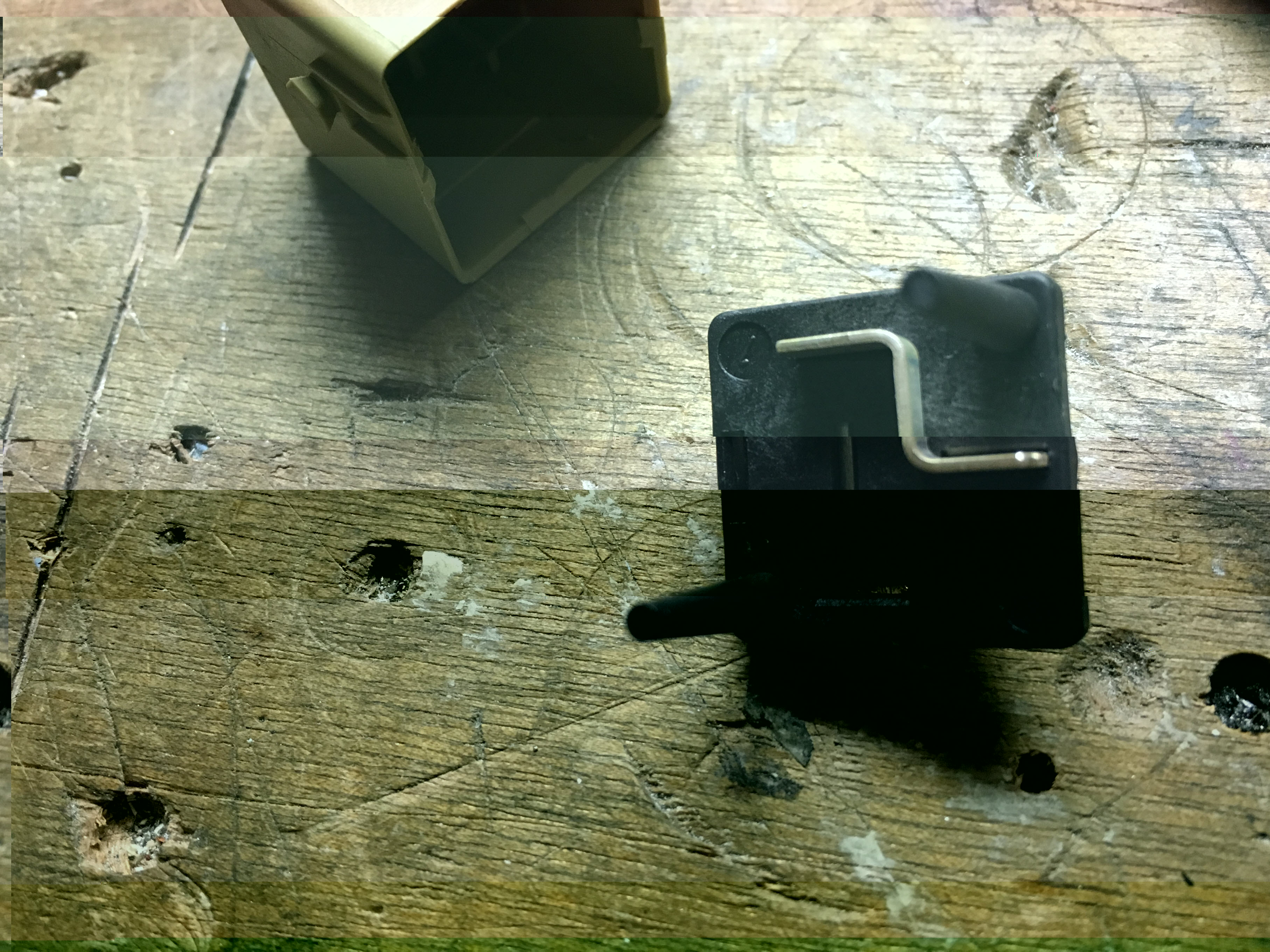

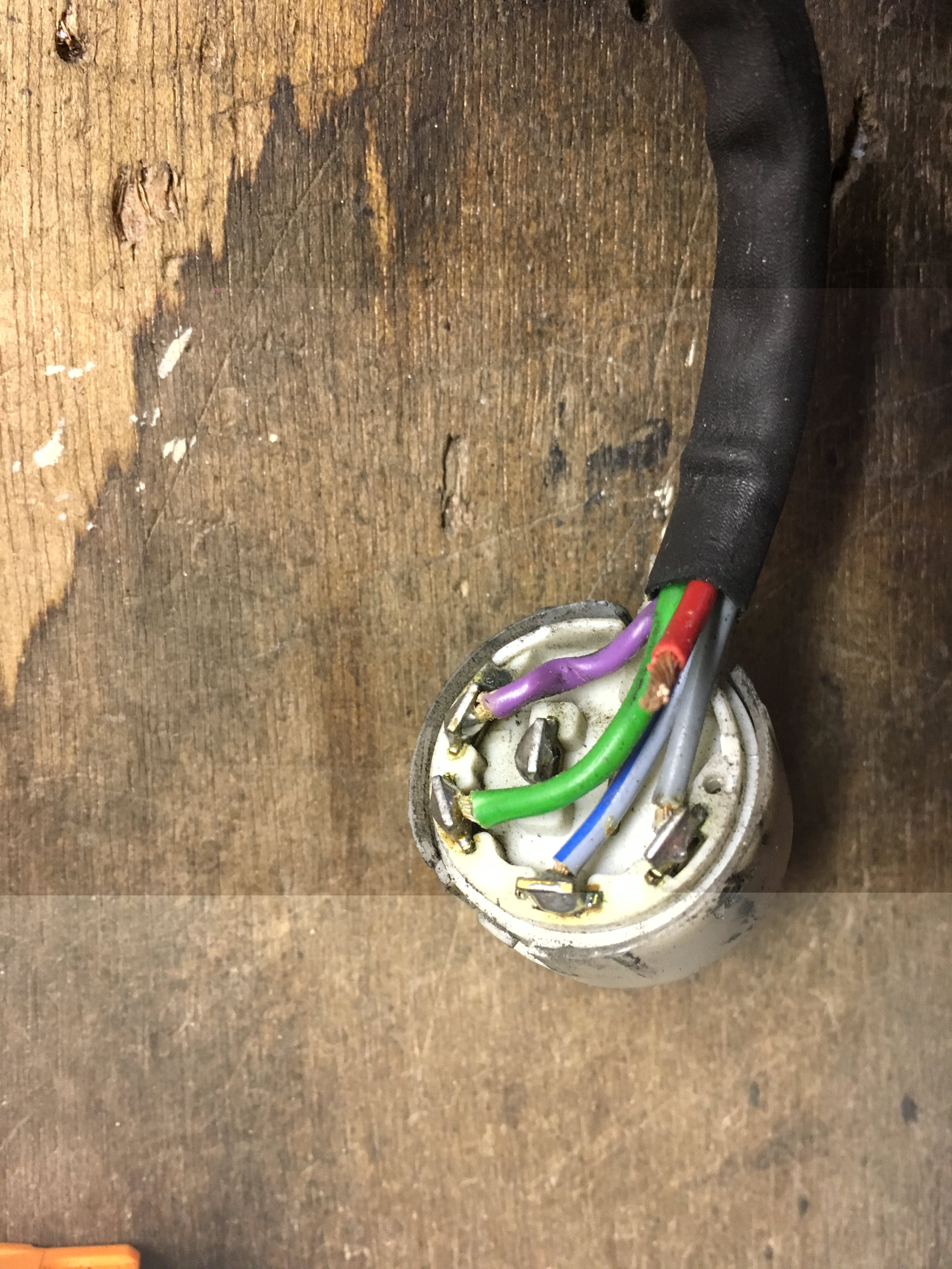

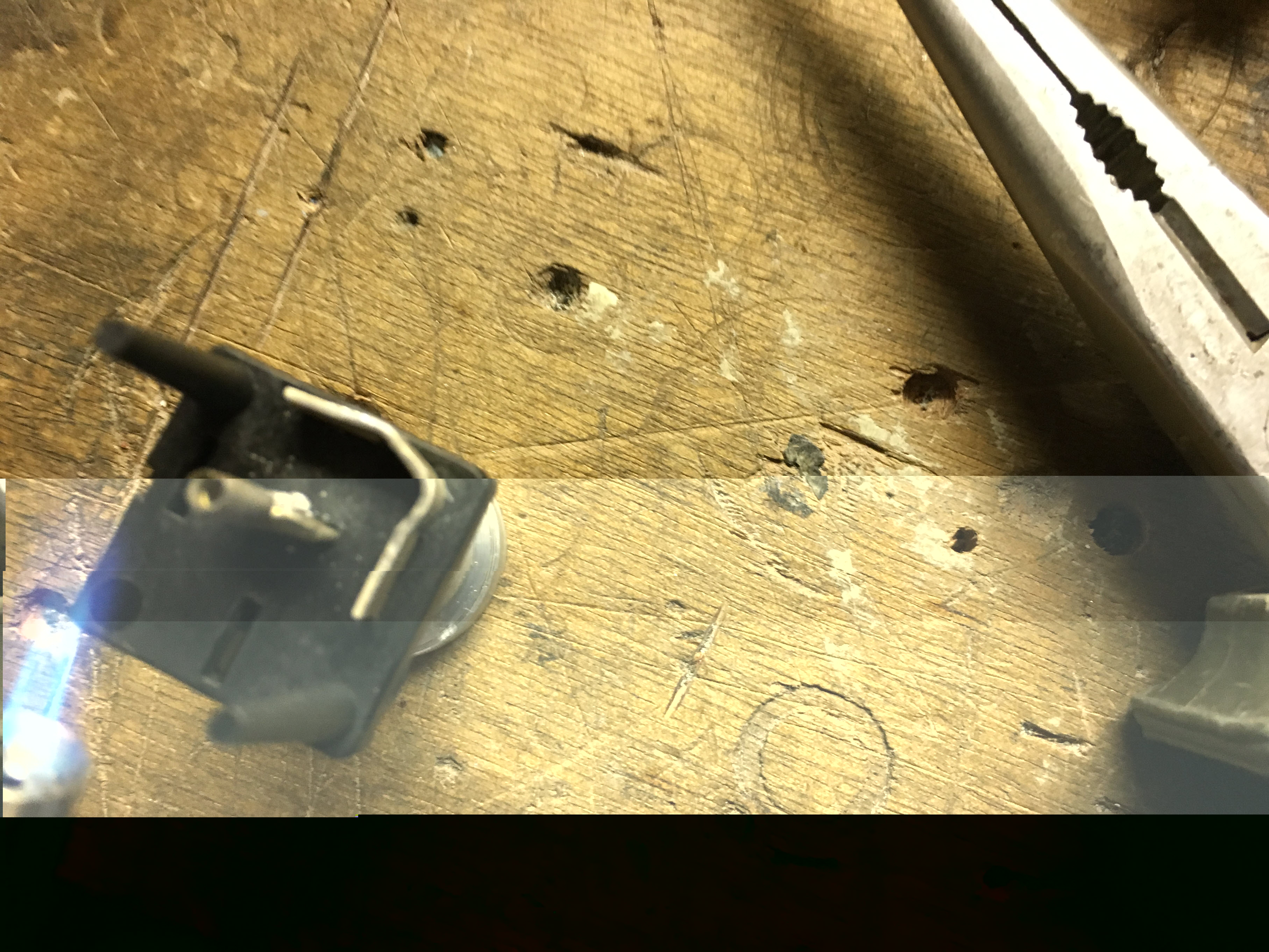

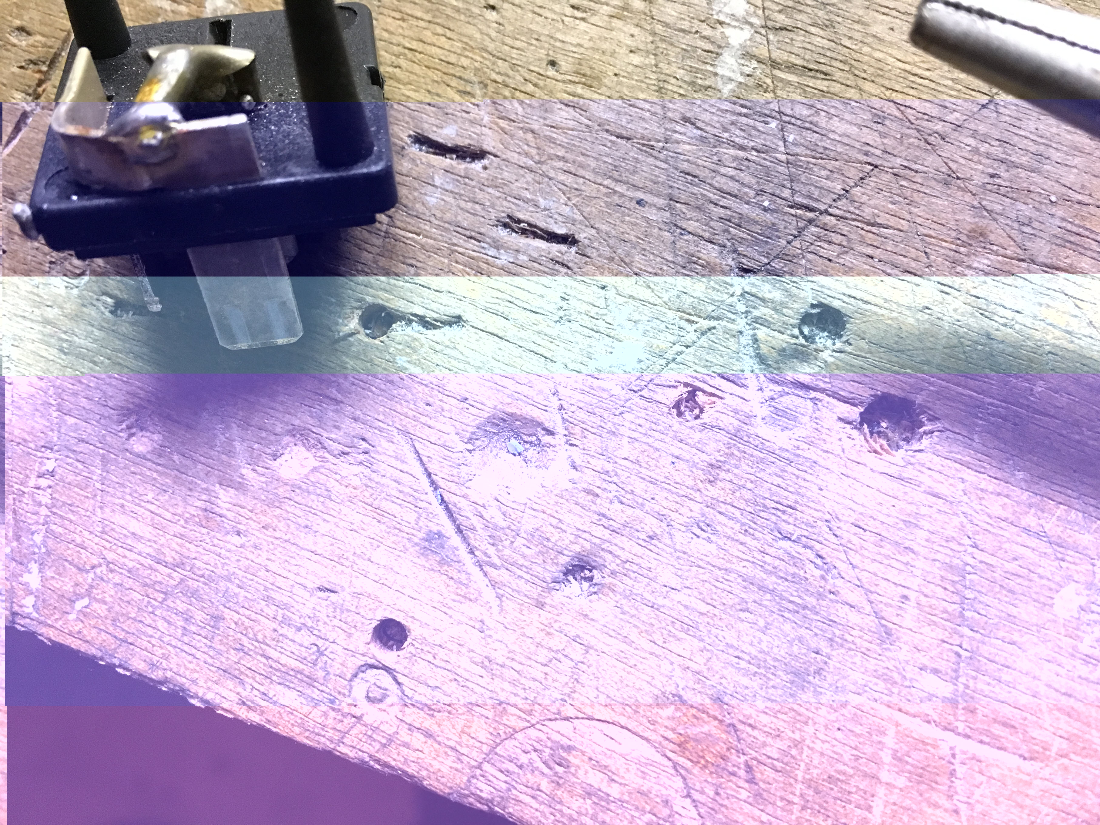

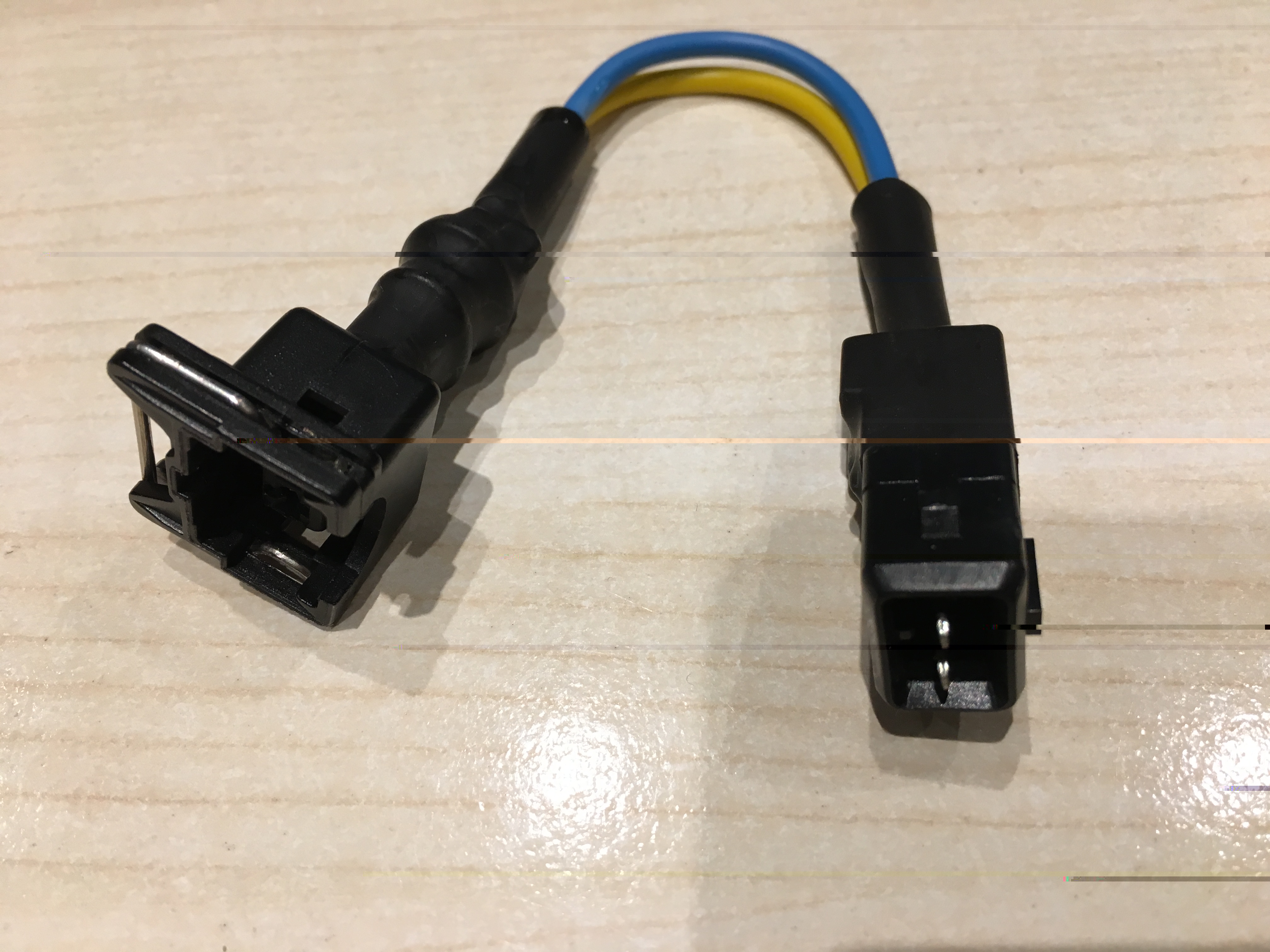

Hieronder het omkatten van de 30-86 plug naar een 30-87-87a plug

Nog een paar fotos van het omcatten van de plug

De R1150RT Reparatiehandleiding geeft ook aan 'Coderingsstecker voor Motronic (niet gebruikt)

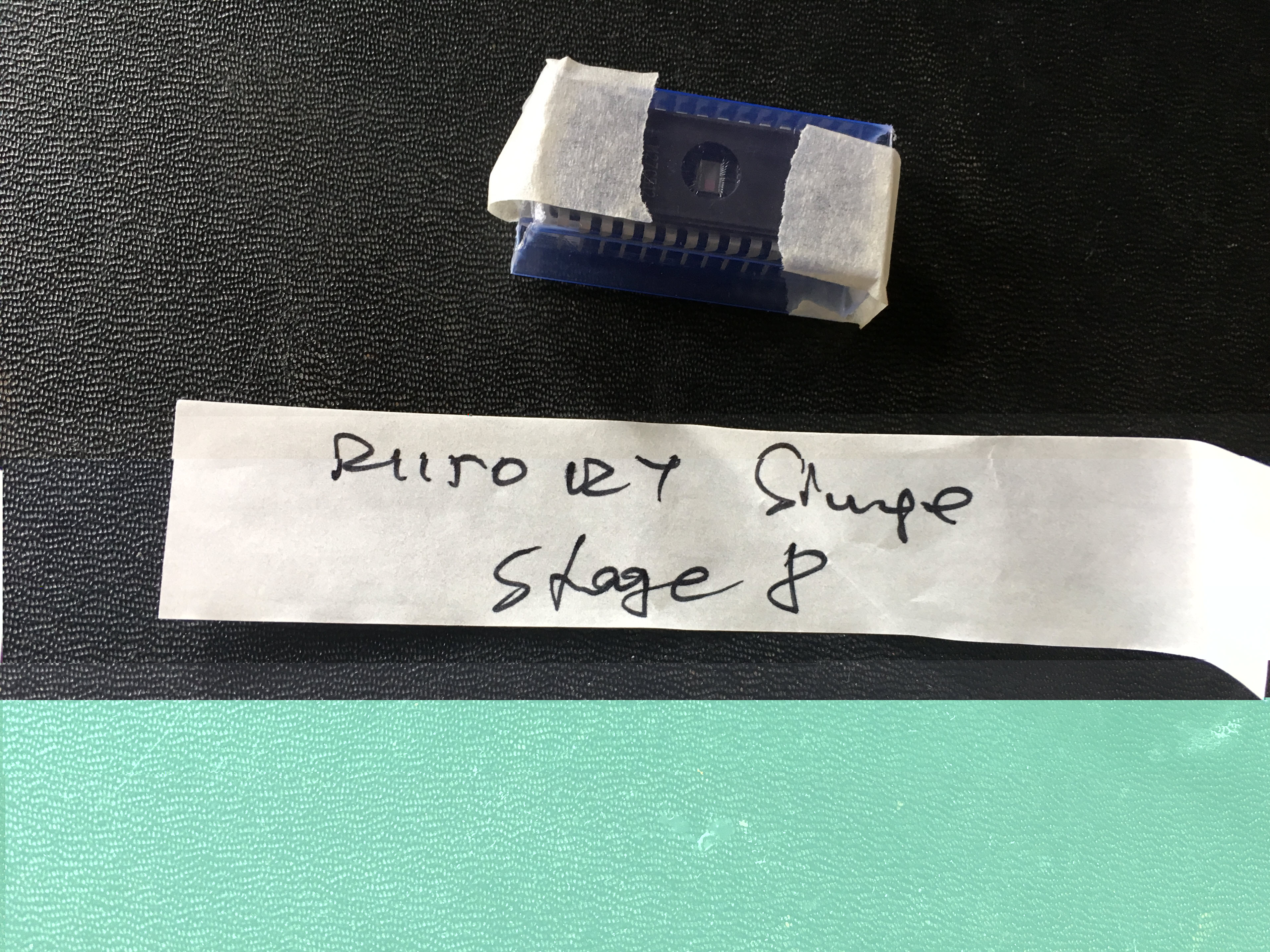

Vanmorgen de chip gewisseld, stelde niet heel veel voor. En ook de injectoren van die van Tills.de. Daarna de hamvraag, doet het wat?
Nou, jazeker. Gelijk mooi rond lopen bij starten koude motor, choke eigenlijk niet nodig. Geluid lijkt iets donkerder, maar dat zal wel subjectief zijn
Toen wezen rijden, in de regen want ik kon niet wachten. Trekt echt beter, loopt voor mijn gevoel veel minder rauw bij wat hogere toeren, 160kmh (eventjes
) minder trillingen dan voorheen. 2000omw in de 4e versnelling, gas erbij en gewoon versnellen, ik weet het, hoort mss niet maar de motor protesteerd in het geheel niet. Natuurlijk weet ik ook dat je met een grote twee cilinder rijdt, dus de typische trilingen houd je toch, maar voor mijn gevoel een stuk fijner. De bij elkaar gesorteerde injectoren van Tills zorgen voor een gelijk inspuitpatroon, en de rest doet de chip.
Alleen maar hosanna dan, bijna, net niet helemaal perfect.
Piet lut als ik ben voelde ik toch een licht inhouden bij nu 2300omw, bij een ccp van 30 87 87a. (Vlgs mijn gs911 is het de mapping voor een r1150rt ece/us met kat/t.) en gewisseld naar ccp 30 87. (R1150r/gs us) En voor mij deed dit het. Nu loopt het zoals ik wil.
Natuurlijk heb ik eerder onder andere al de TPS afgesteld, plus nauwgezet de synchronisatie dus de basis was in orde.
@Rebel, ik heb ook nog contact gehad met John Gemi omtrent mijn bevindingen, hij reageerd erg snel kan ik zeggen,
Hij meldde mij dat zonder ccp (r1150r/gs ece met kat) ook een erg goede performance berijkt kan worden, en met 30 87 ook, bij nog een iets betere brandstofconsumtie.
Naar mijn mening ben je het best af zonder ccp, of met 30 87. (Ik heb zelf gewoon zelf van een stuk electrakabel en een drietal amp stekkers een ccp gemaakt, daarmee kan je iedere combinatie maken, wel na iedere wissel even de motronic resetten, zekering 5 etc, oud nieuws voor je denk ik)

Hé Garfield:
Wat geweldig man dat John's Stage 8 Chip zijn werk doet
Ben je nu ook helemaal af van het KFR in combinatie met CCP 30 87 en heb je hem toevallig ook
nog getest zonder CCP ?

Ik heb een ritje gemaakt van ongeveer 28 km,, eerst getankt en de eerste 10km met 30 87 87a, hmm, wel aanzienlijk beter maarr, toen gewisseld naar 30 87 en de rit over verschillende wegen, 100kmh, 80 kmh, 60 en 30 woonerf.
Van alles wat dus,ik heb hoegenaamd niets meer gemerkt van kfr. Maar de rit was wat kort, en toch wel nat. :shock:
Mijn bedoeling is om eerst deze tankinhoud op te stoken bij 30 87, en de volgende zonder ccp.
Onderzoek van alles en onthoudt het goede, zeg ik maar

Dat klinkt allemaal erg bemoedigend Garfield
En ja, zeker leuk om hier zelf mee bezig te zijn.
Ja, dat met die CCP op 30 87 87a was voor mij ook niet de goede combi.
Ik hou voorlopig even de installatiehandleiding aan, dus zonder CCP.
Ik moet nog ff geduld hebben voor mijn chip.
Ik ga het wel in 2 stappen doen.

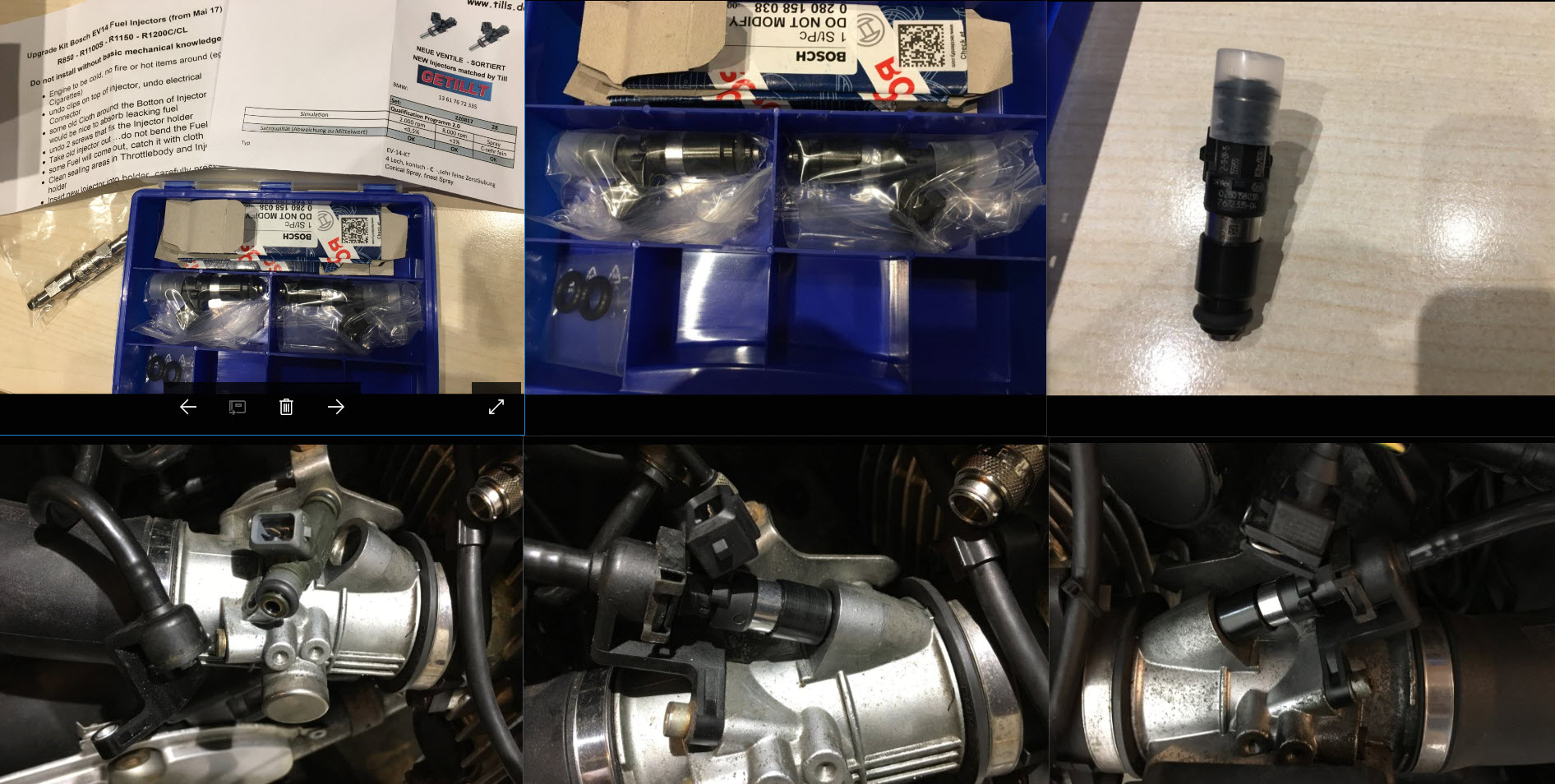

Dus eerst de Stage 8 Chip en kijken wat het doet, daarna eventueel de injectoren vervangen door
de Tills.de oplossing met de aangepaste R1200RT injectoren.
Gezien dat de verneveling van de R1200RT injectoren beter is, verwacht ik met name op de R1150RT Single spark
een betere verbranding en rustigere loop. Iets wat bij de Twin-Sparks minder een issue is.
Wordt vervolgd

Weer even een berichtje van het front.
Vanavond weer een setup getest.
Dit keer de aangepaste CCP 30-87-87a verbouwd naar CCP-30-87.
Motronic reset uitgevoerd en gereden.
Ook met deze setup heb ik een onrustigere loop en gaat het dus niet worden.
Dus teruggegaan naar de setup zonder CCP.
Ik moet zeggen dat mijn RT zonder plug tot nu toe het beste loopt
net als zijn baasje zullen we maar zeggen :mrgreen:
Overigens nog even een tussendoor incidentje gehad.
Stuur naar links motor starten, Stuur naar rechts alles dood.
Typisch gevalletje draadbreuk contactslot.
En jawel hoor weer 85 schroeven los om dit te fixen
Na veel gepriegel uiteindelijk de contactslotaansluiting eruit gekregen.
Het was de middelste rode draad die afgebroken was. alles weer netjes gesoldeerd en alles weer
gemonteerd nu ook met een extra ty-rapje, zodat de draden aan de kant van de soldeercontacten ontlast worden.
Dit was eerst niet het geval, dus logisch dat de draden na vele stuurbewegingen af gaan breken.
Maar het zit nu weer prima vast en kan er weer een tijdje tegen

De contactslotbekabeling heb ik ook pas gedaan: een complete nieuwe kabel gemaakt van het contactslot tot aan de stekker met een buig-ontlasting direct bij het contactslot, kan er weer even tegen.Rebel schreef: 09 aug 2017, 22:40 knip knip
En jawel hoor weer 85 schroeven los om dit te fixen![]()
Maar het zit nu weer prima vast en kan er weer een tijdje tegen![]()

Dus jij kunt er voorlopig ook weer tegen BeRT
Vroeg of laat gaan die kabels eraan.

Ik heb met een Stage-8 gereden en dat wordt een redelijke racer, stevige klappen en gaat als de brandweer. Maar als je rond de 25k per jaar rijdt dan gaat het brandstofverbruik ook een rol spelen. De Stage-8 lust wel een slokje, de Stage-7 geeft iets meer koppel en vermogen dan standaard en het brandstofverbruik blijft wat meer binnen de perken. Als ik alleen voor de fun zou rijden zou het waarschijnlijk ook een Stage-8 zijn.Garfield schreef: 09 aug 2017, 17:51 Ben ik ook wel mee eens. Maar ik was zo lekker bezig.![]()
Maar jij hebt nu bijna alles al weggestreept op de chip na. Waarom heb je gekozen voor de stage 7? Ons werd de stage 8 geadviseerd.
- Berichten: 4388
Re: De grote schoonmaak is begonnen - Laatste nieuws: John's Stage 8 Chip en het grote CCP mysterie
Ik heb hier een complete lijst met alle modellen, bouwjaren, kat , etc met de bijbehorende CCP's.Rebel schreef: 08 aug 2017, 22:18 .........
knip knip
knip knip
een betere verbranding en rustigere loop..........
knip knip
Als jij een R1150RT Single Spark hebt van vóór 1 jan 2003, Motronic 2.4 met kat hoort er geen CCP in. Vanaf de DZ (=Doppel Zündung) moet er een grijze CCP in (30-86-87).
Het grappige is dus dat er bij mij standaard een Rose in zit , 30-87-87a, is eigenlijk voor een R1150RS met Twin Spark. Mijn motor komt uit de UK, dus misschien dat ze daar wat geknutseld hebben, ik heb komende week weer iets te knutselen, een 30-86-87 maken

Mijn motort is een R1150RT Single Spark + CAT Bouwjaar 2001-04Baird schreef: 11 aug 2017, 17:27
Het grappige is dus dat er bij mij standaard een Rose in zit , 30-87-87a, is eigenlijk voor een R1150RS met Twin Spark. Mijn motor komt uit de UK, dus misschien dat ze daar wat geknutseld hebben, ik heb komende week weer iets te knutselen, een 30-86-87 maken![]()
Dat kan dan wel kloppen, want hij loopt ook het beste zonder CCP m.i.

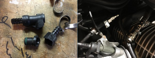

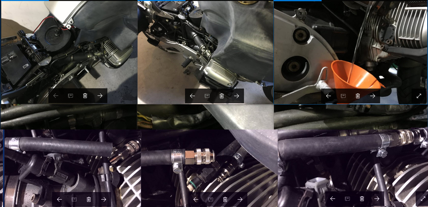

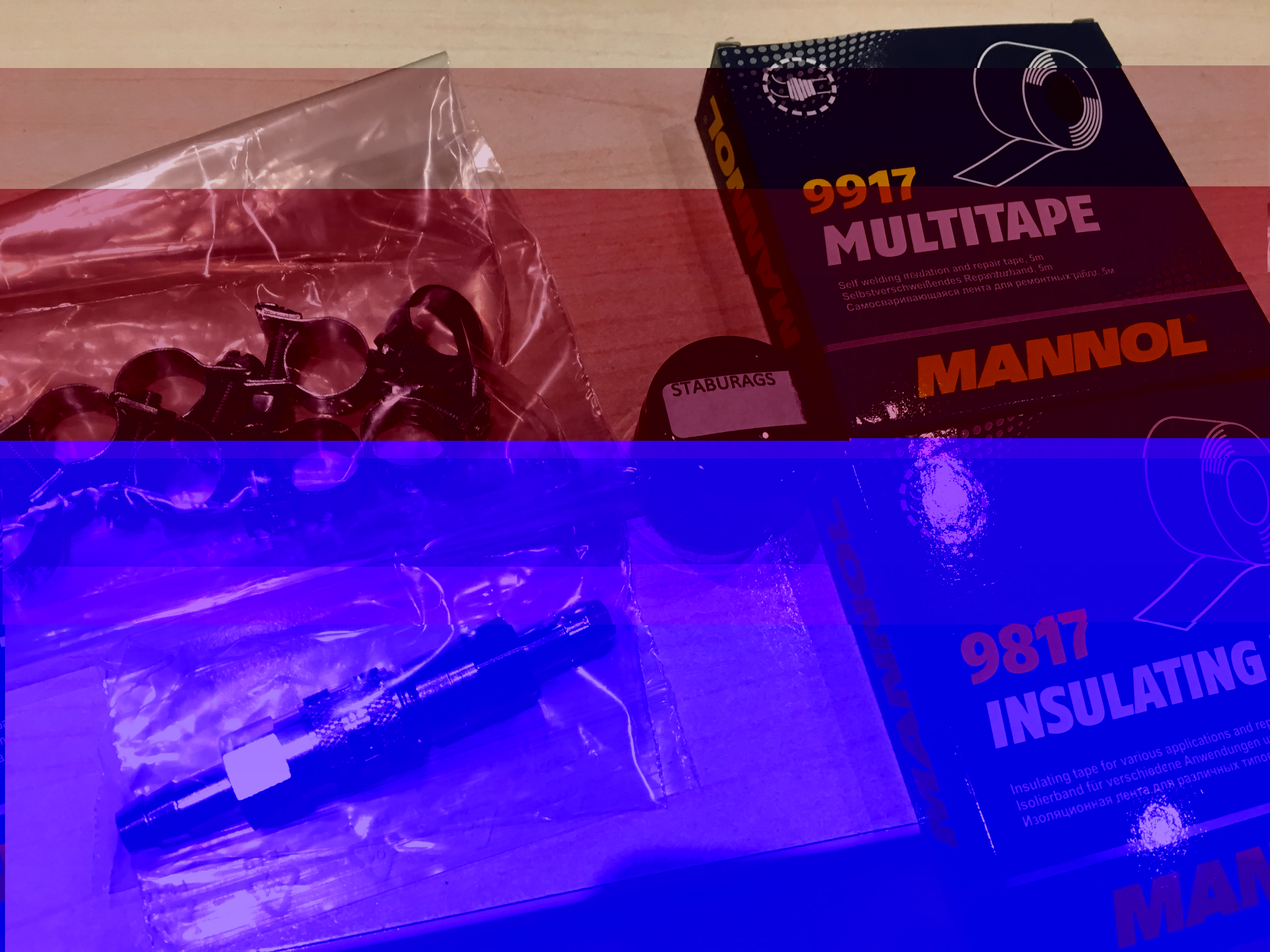

Vandaag wat Goodies binnen gekregen van Tills.de voor de kleine klusjes die nog gaan komen
Wat vulcaniserende isolatie tape
Wat reparatieband voor kabelbomen
Wat Staburags vet, omdat je het maar vast in huis kunt hebben :mrgreen:
Nieuwe klemmetjes voor de benzineleidingen
Een extra benzineleiding snelkoppeling, zodat ik de tank gemakkelijker kan afkoppelen zonder lekkage
Supersnel geleverd trouwens.
Misschien over een paar weekjes ook de r1200 injectoren

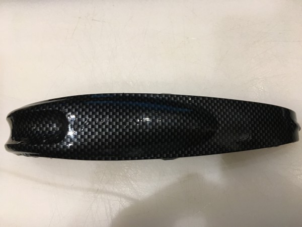

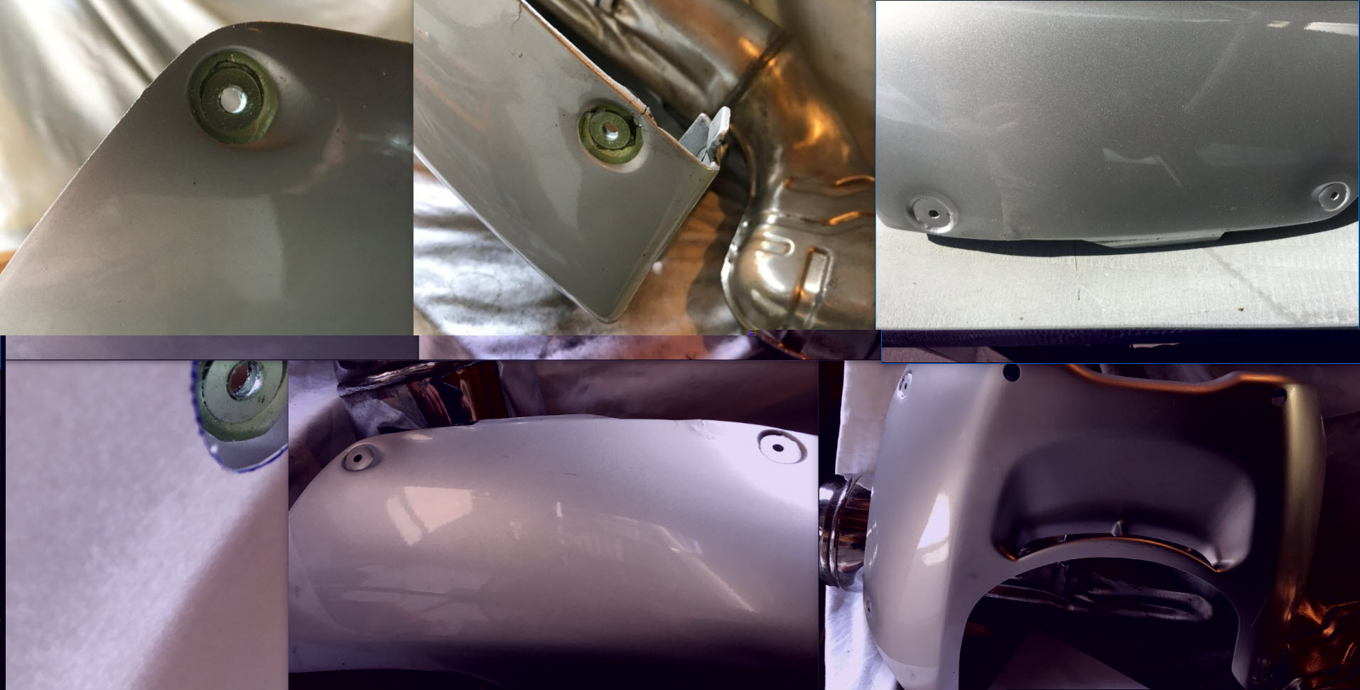

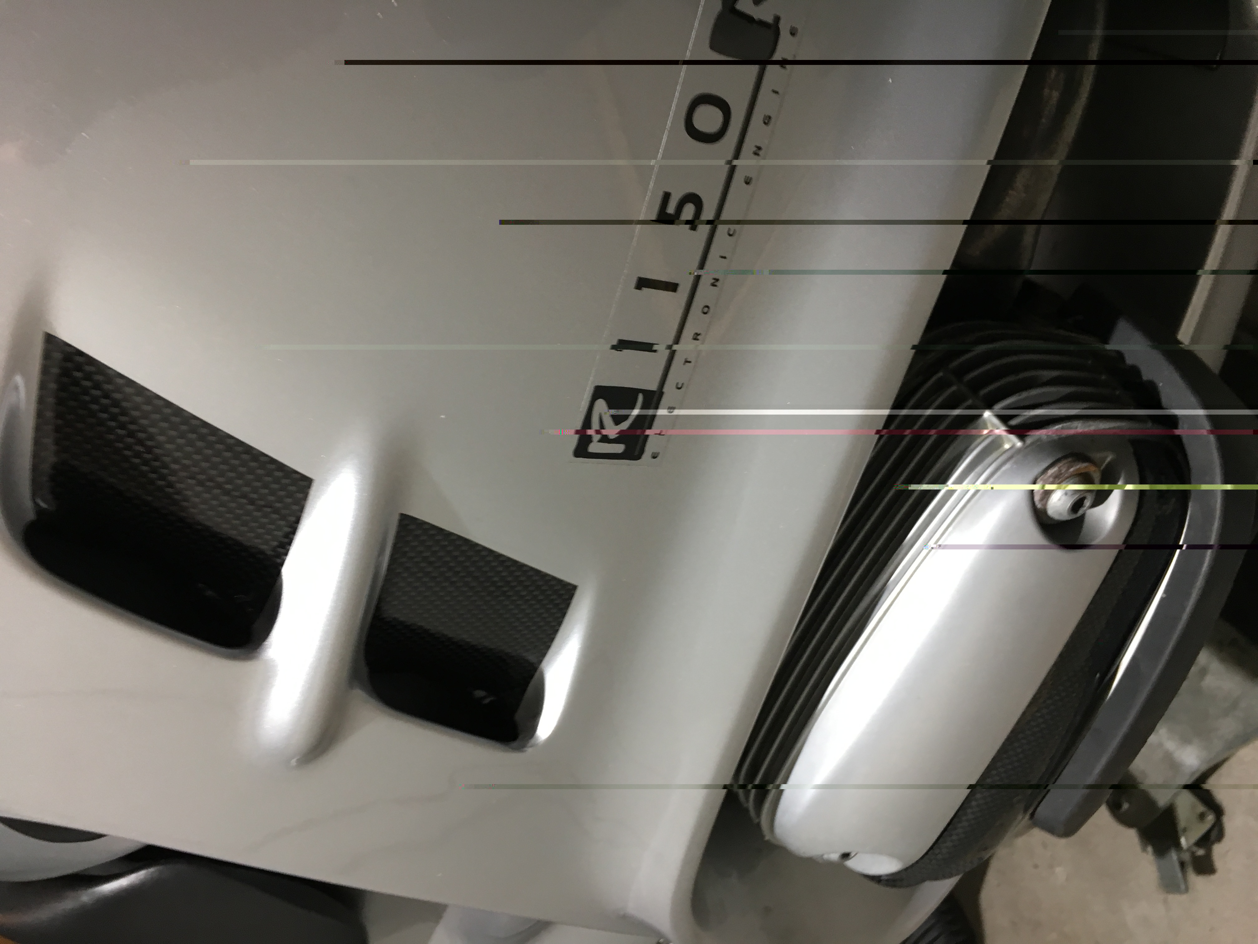

Ook maar eens wat geëxperimenteerd met carbon look folie.
De bougiekapjes met deze folie gewrapped en de luchtinlaten wat accent gegeven.
Vin ut nie leluk

Gelukkig de stalen brandstofkoppeling, bij mijn motor brak vlak voor de vakantie één van de koppelingen af, plastic flutspul. Heb beiden vervangen voor de stalen uitvoering, volgens Reco gaan alleen de mannetjes delen kapot dus alleen die vervangen, was al duur genoeg.

Heb een variabele CCP gemaakt en nu dus 30-86-87 (=grijs: GS/RT + TS + kat) geïnstalleerd, morgen proberen, ben benieuwd.
- Rebel
- Berichten: 223
- Lid geworden op: 12 jun 2017, 13:01
En heb je al wat eerste testresultaten BeRT :)Baird schreef: 13 aug 2017, 23:08 Heb een variabele CCP gemaakt en nu dus 30-86-87 (=grijs: GS/RT + TS + kat) geïnstalleerd, morgen proberen, ben benieuwd.
- Berichten: 4388
Ja en ook contact gehad met John.
De 30-86-87 gaf geen verandering t.o.v. de 30-87-87A. Op advies van John zonder CCP gereden, als surge is weg in de lage toeren, rijdt als een carburateur fiets
John kan eventueel mijn Stage-7 chip aanpassen zodat hij helemaal optimaal wordt voor het lage toerengebied.

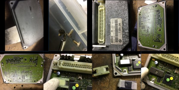

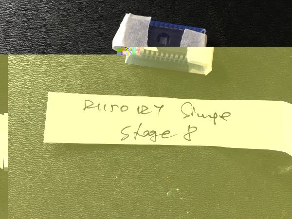

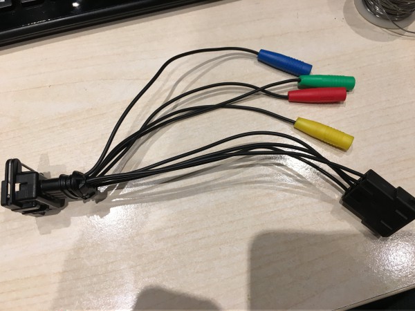

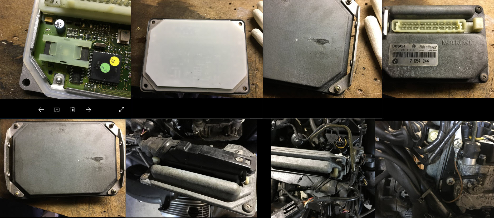

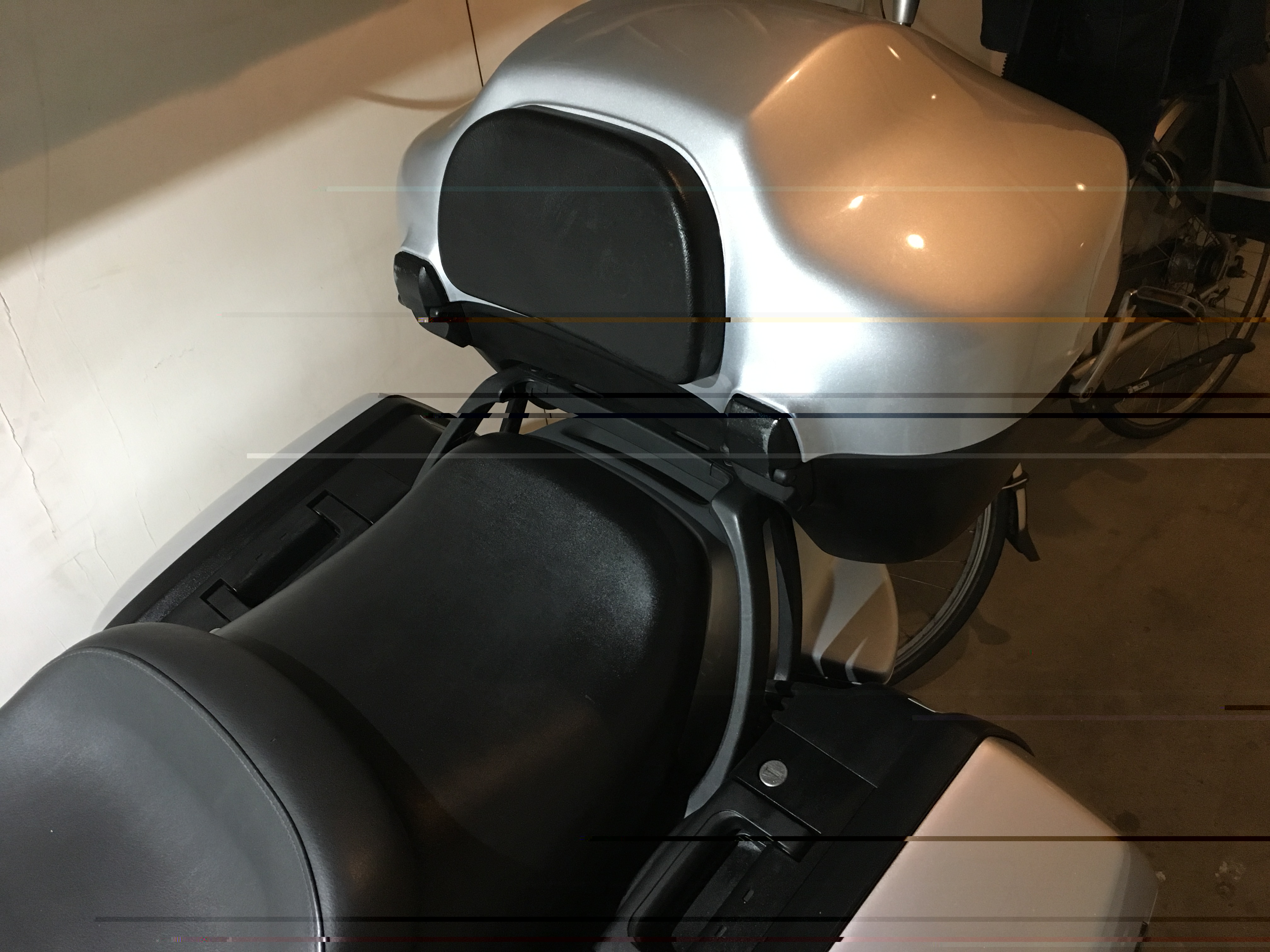

Vandaag klusjesdag
De Topkofferdeksel en rugsteun van Speedy ontvangen en gemonteerd.
Zelf een KFR Terminator gemaakt om mee te experimenteren :mrgreen:
Vandaag ook de Stage 8 Chip van John Gemi ontvangen.
Dus het wordt weer spannend vandaag
Het klussenlijstje van vandaag;
- Demonteren kuip
- Tank leeg laten lopen
- Tank demonteren
- Benzinefilter ed. vervangen incl. nieuwe benzineslangklemmen monteren.
- Benzineslangsnelkoppeling monteren.
- ECU demonteren en John's Stage 8 Chip installeren.
- Hier en daar de isolatie van de kabelbomen repareren.
- Alles weer monteren
- Proefrijden
- Demonteren kuip
- Tank demonteren
- Proefrijden

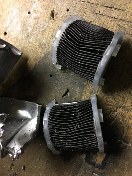

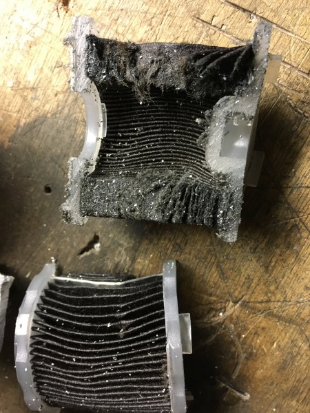

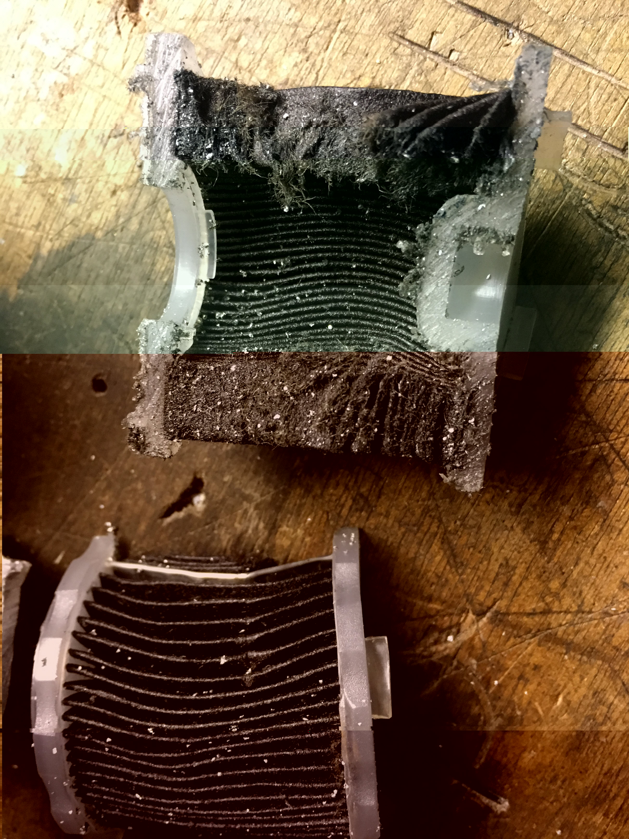

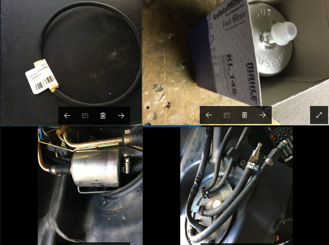

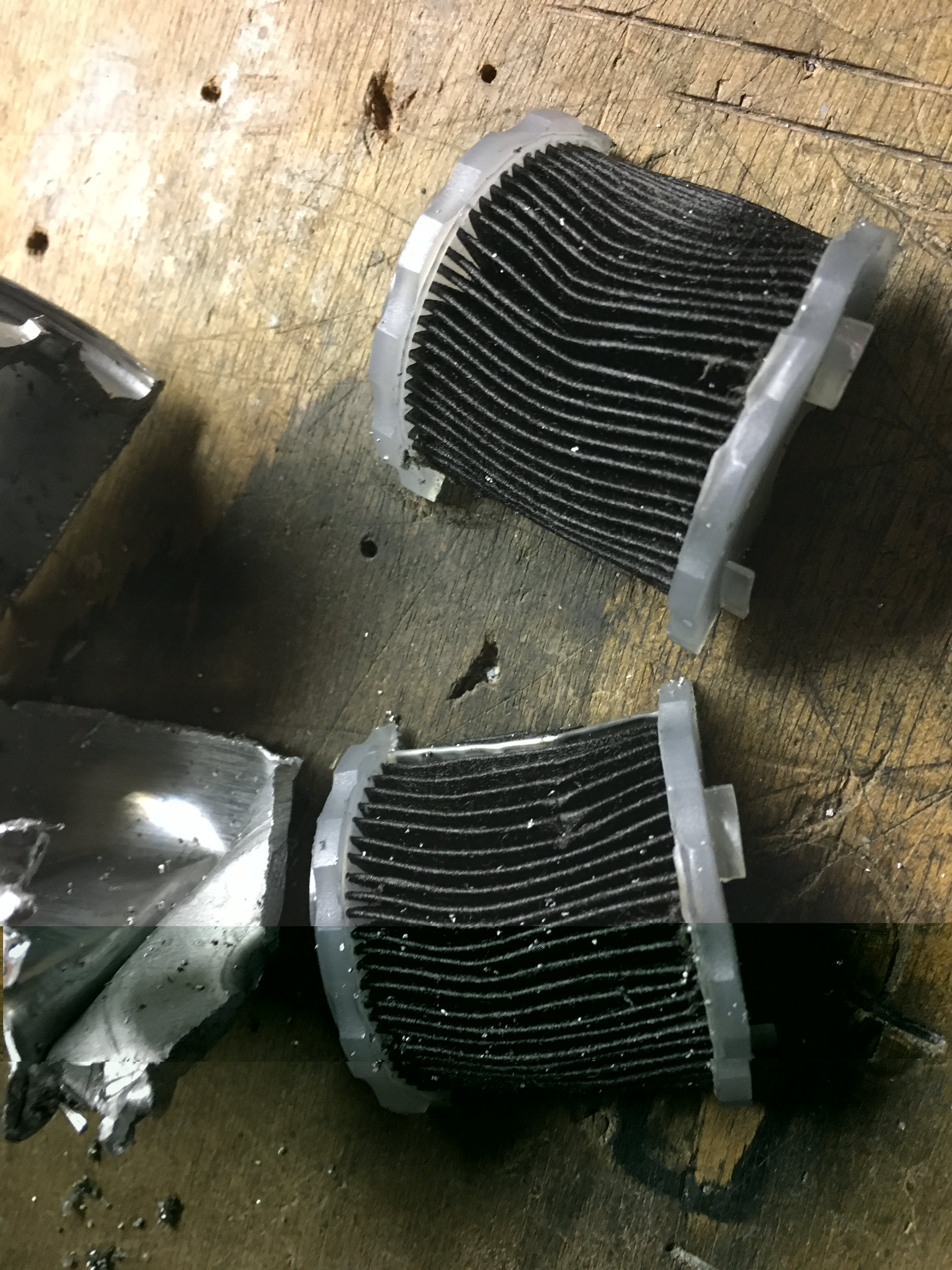

Vandaag als eerste de brandstoffilter vervangen en de benzineslang snelkoppeling gemonteerd.
Omdat ik graag wilde weten hoe het oude brandstoffilter eruit zag heb ik deze doormidden gezaagd.
Het zag er aan de binnenkant niet best uit.
Er stond ook een datum van 2003 op dus hoog tijd dat deze vernieuwd werd.

Het grote moment is aangebroken . . . . de montage van de Stage 8 Chip van John Gemi
De Motronic gedemonteerd en printplaat losgemaakt.
Vervolgens het beschermkapje van de chip afgehaald en de oude chip verwijderd en vervangen
door de Stage 8 Chip van John Gemi.
Toen alles weer in omgekeerde volgorde in elkaar gezet en de Motronic weer gemonteerd.
Vervolgens de tank gemonteerd en gaan proefrijden.
Wooowwww wat een verschil
Het blok loopt nu echt veeeeeel beter en het KFR heb ik niet meer kunnen bespeuren.
Opvallend is dat het blok veel beter oppakt, sneller accelereert en bij lage toeren veel meer koppel heeft.
Ook is de gehele rijervaring veel prettiger en soepeler geworden.
Als je het gas opendraait gaat hij er als de brandweer vandoor, veel feller op het gas en sneller in de toeren maar
zonder dat hij echt agressief wordt. Over het gehele toerengebied blijft het soepel.
Wat ik met de relatief korte proefrit wel al gemerkt heb, is dat ik nu gemakkelijk een versnelling hoger kan rijden, zonder
in te boeten aan trekkracht. Wel zo prettig bij langzame bochten en rotondes.
Voor een echt goed beeld zal ik er wel wat langer mee moeten rijden.
Maar mijn eerste indruk is super en de investering meer dan waard

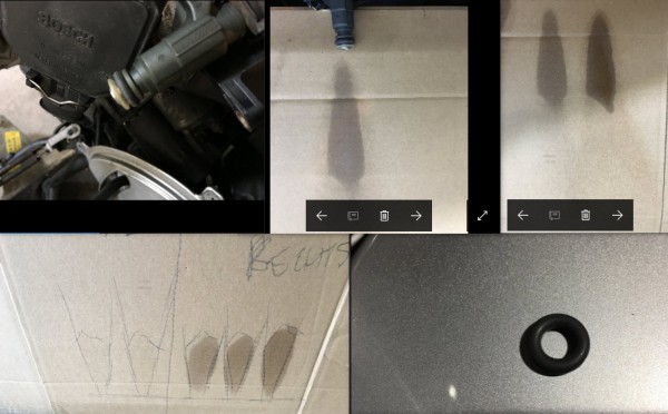

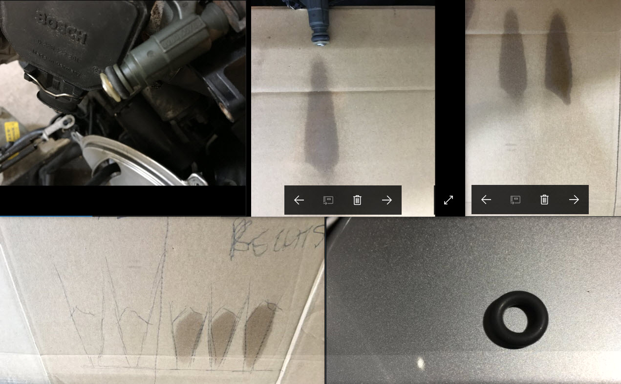

Vandaag maar eens de injectoren gaan bekijken, aangezien de motor toch open ligt.
Eerst aan de linkerkant de injector gedemonteerd.
Vervolgens aan de rechterkant het stekkertje van de injector losgemaakt.
Contact aan en starten om te kijken wat het spaypatroon van de linker injector is.
Dit heb ik zo'n 2 a 3 keer herhaald en vervolgens met een potlood de grenzen afgetekend.
Vervolgens hetzelfde gedaan aan de rechterkant.
Als ik de spraypatronen links en rechts beoordeel op het karton, zou ik zeggen dat deze
aardig hetzelfde zijn.
Mijn conclusie is dat de injectoren nog prima zijn.
Vervolgens de rubber ringen vervangen en alles weer gemonteerd.
Aan de injectoren ga ik dus voorlopig niks doen. Weer een vinkje gezet :)
Als laatste nog even de boel warmgedraaid.
Job done

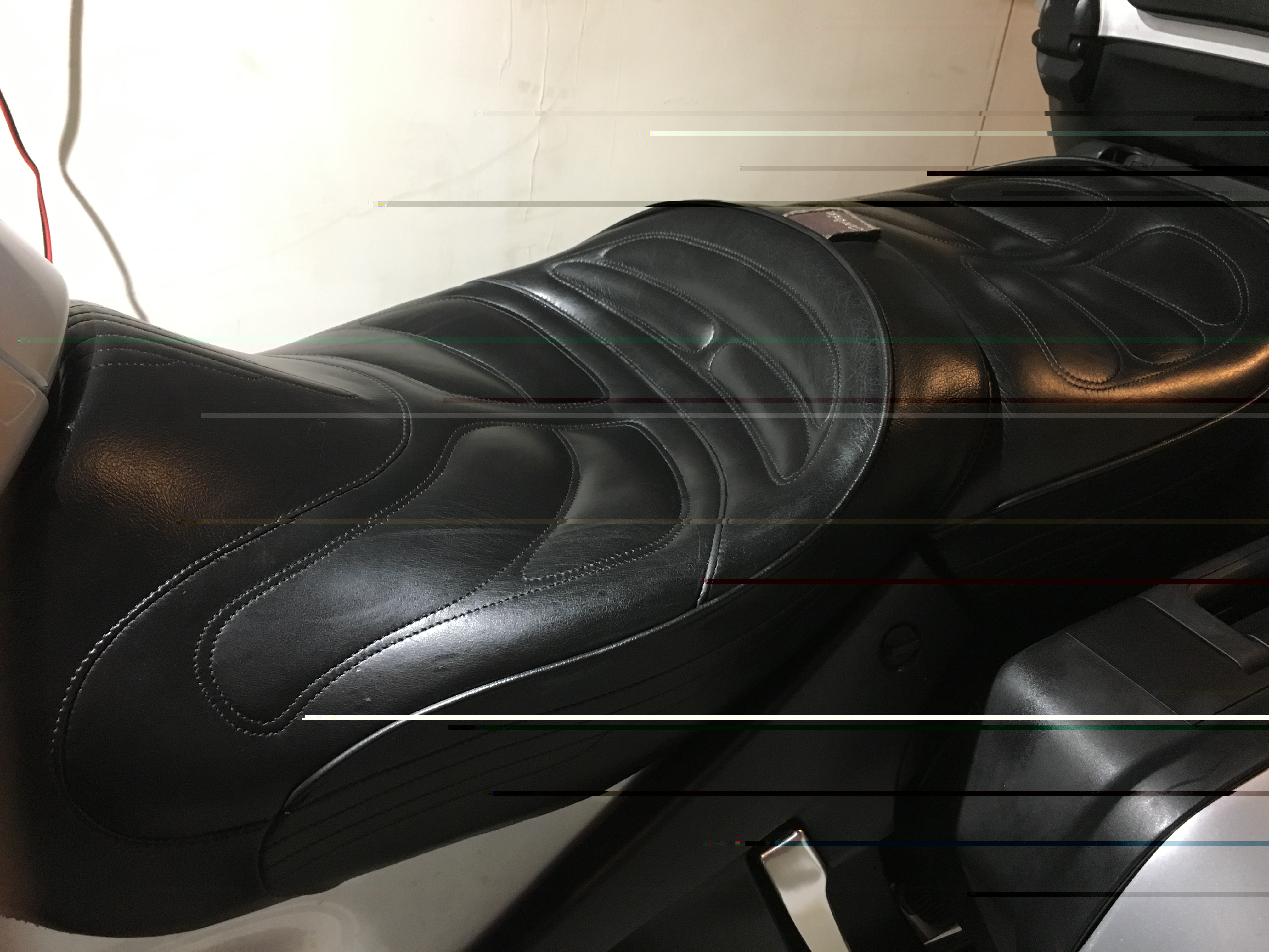

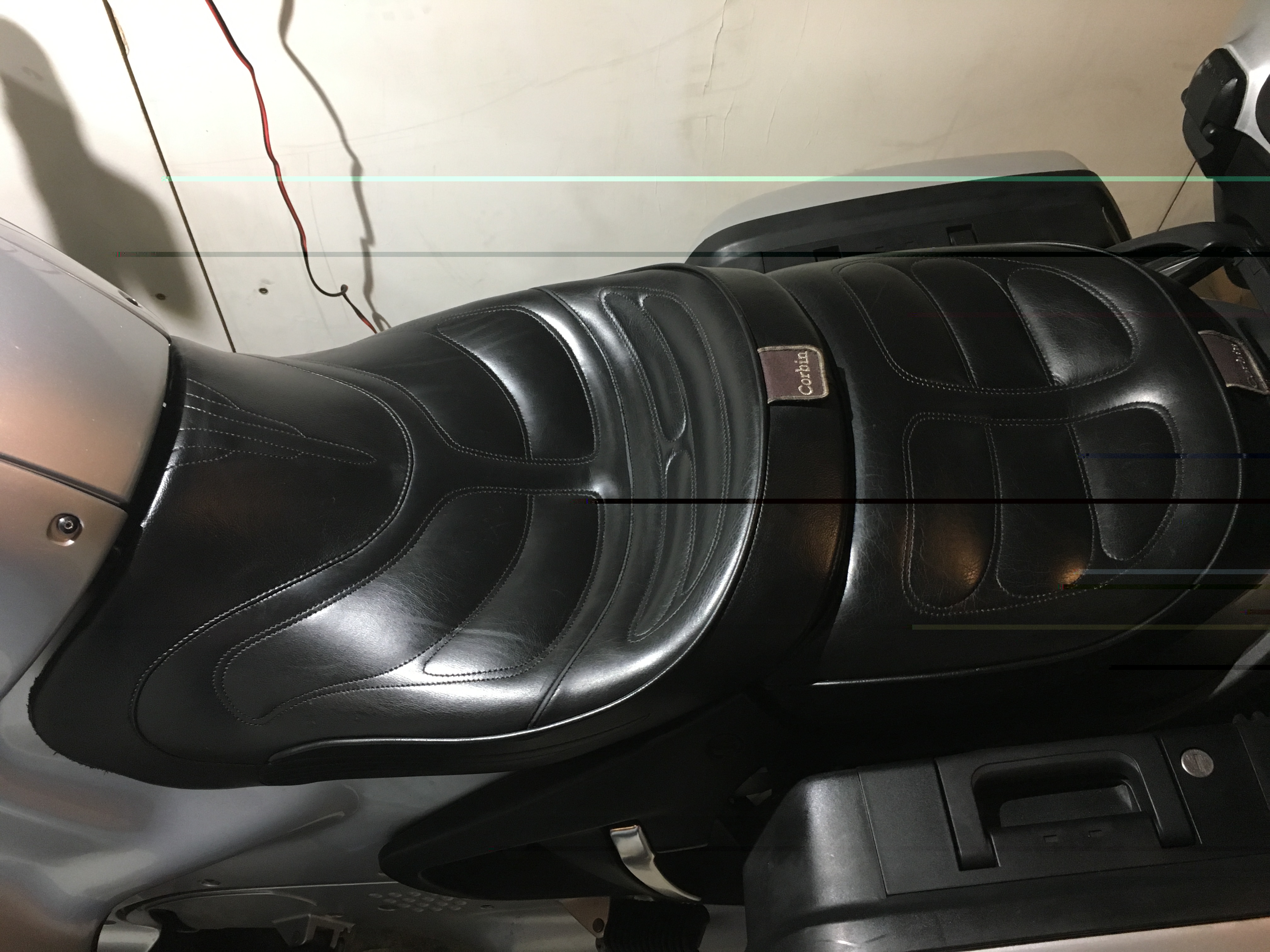

Zo was daar het zadel en de zit waar ik nog niet over tevreden was.
Laat ik nou net tegen een Corbin zadel aan lopen
De prijs was redelijk en de deal dus snel gemaakt.

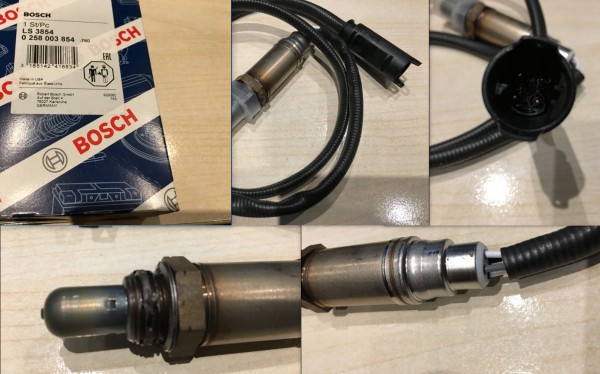

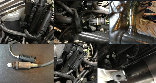

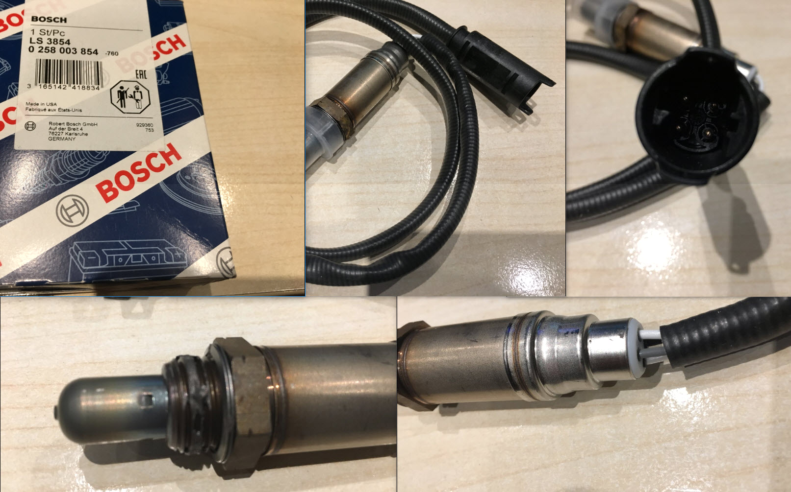

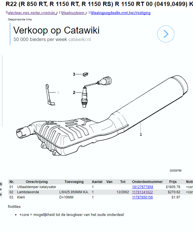

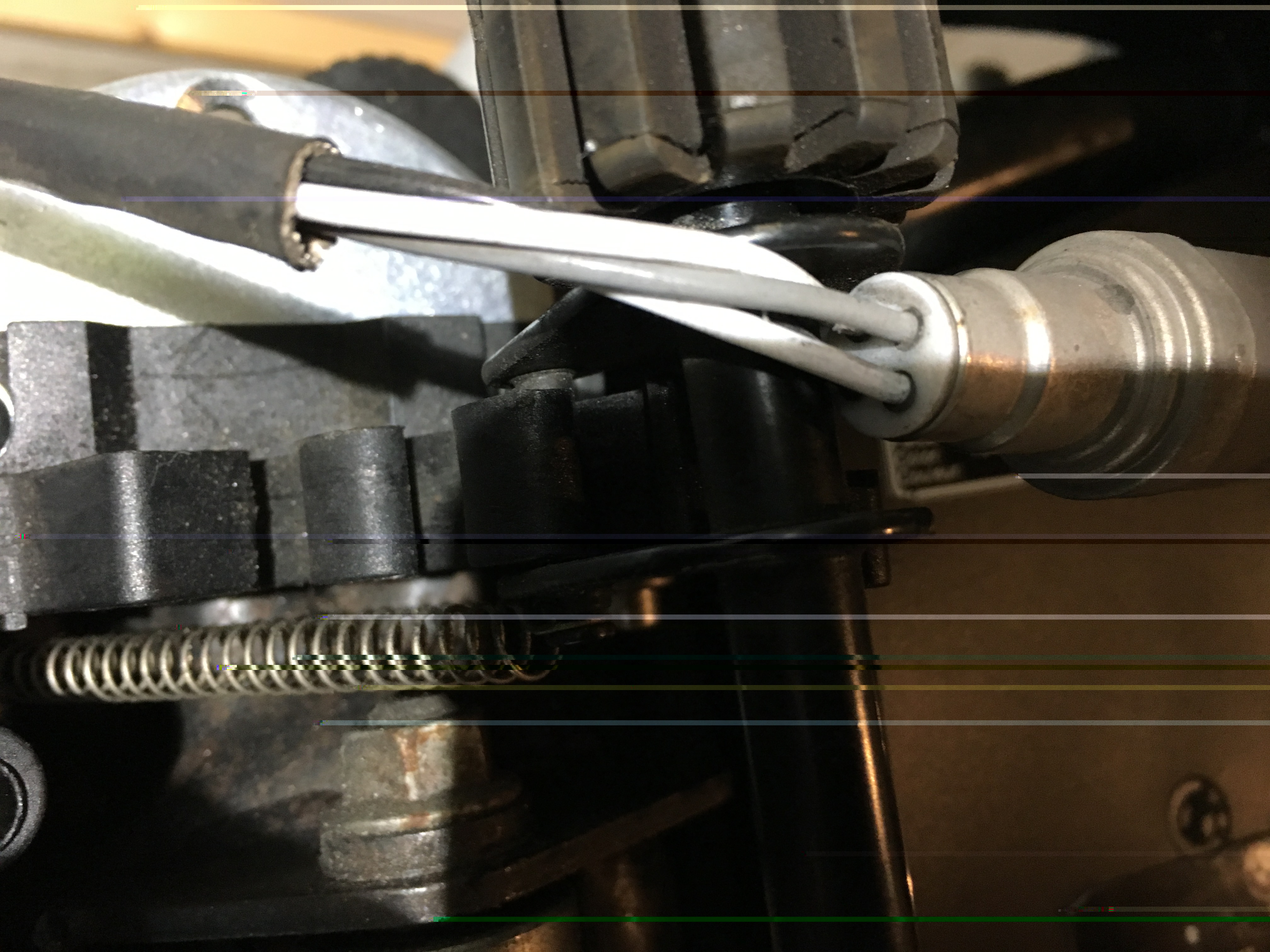

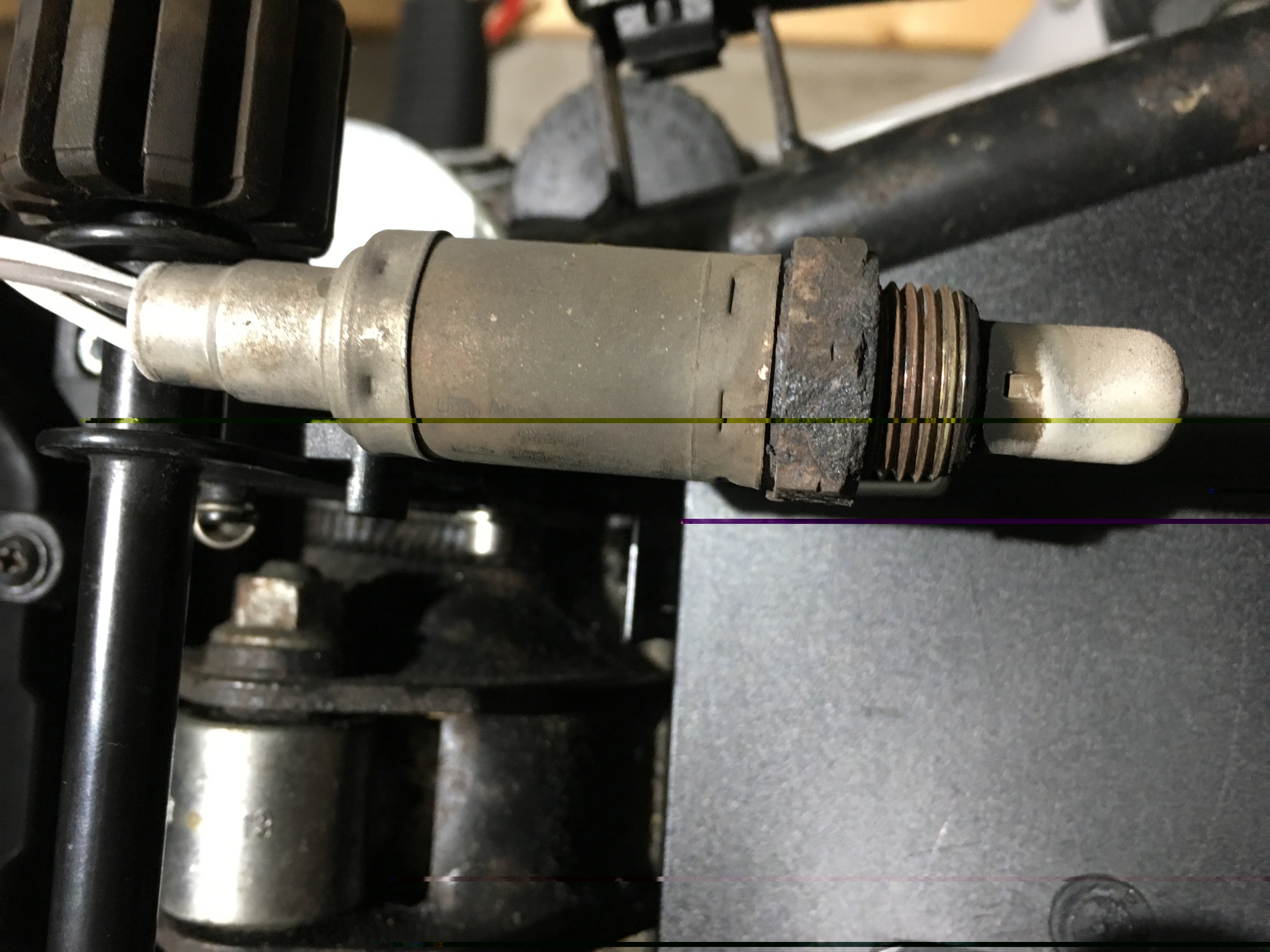

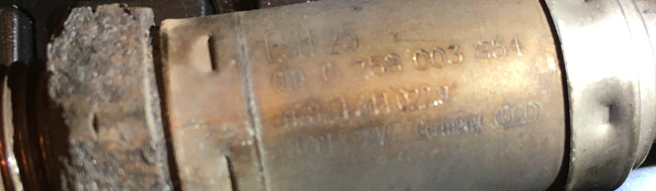

Na wat interessant materiaal gelezen en bekeken te hebben over O2 sensors heb ik besloten om deze week de Lambda Sonde/Sensor
eens aan een nadere inspectie te onderwerpen.
De Lambda sonde speelt cruciale rol v.w.b. de brandstof/verbranding huishouding.
Ik wil graag weten of ook deze in orde is en ga proberen dit zelf te testen.
Voor geïnteresseerden is hier wat leerzaam materiaal, waarin precies uitgelegd wordt hoe een lambda sonde werkt en wat oorzaken kunnen zijn waardoor deze defect raakt. Ook wordt duidelijk dat een lambda sonde niet het eeuwige leven heeft en om de zoveel tijd vervangen moet worden.
Je moet er wel even voor gaan zitten wat het is een heel verhaal, maar wel erg interessant

Ben inmiddels halverwege dit zeer interessante filmpje!
Heb jij aan de buitenkant van de bekabeling al eens gekeken of de mantel ook de functie heeft zoals hij hier noemt? Mijn motor staat verkeerd om en kan pas morgen kijken of daar beschadigingen opzitten na 14 jaar. Als je de sensor er uit hebt ben ik benieuwd naar de foto's.

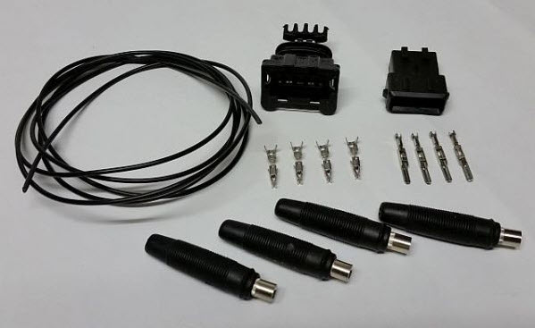

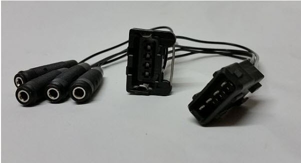

Vandaag de spulletjes binnengekregen van Tills.de.
2 Matching R1200 Injectors van Tills
1 Brandstof snelkoppeling
1 Bausatz Adapter BMW Dosselklappenpoti 4 Polig / TPS testkabel

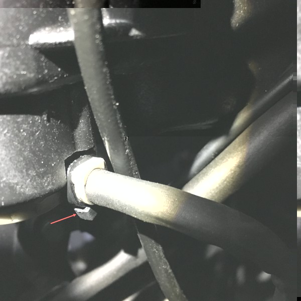

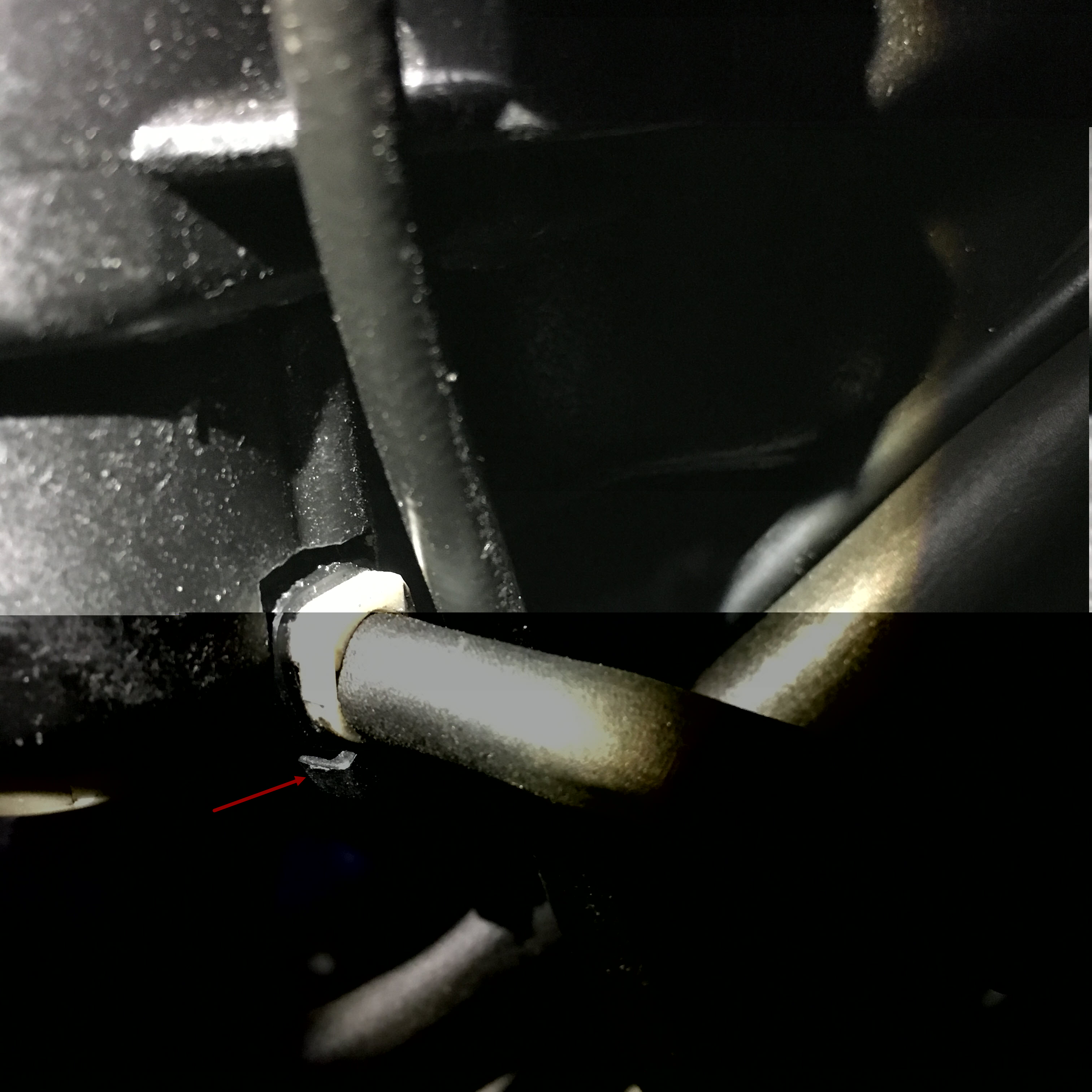

Omdat de huidige plastic brandstofsnelkoppeling niet meer zo fris was ,
ook maar een metalen exemplaar laten komen.
En wat denk je dat er gebeurd bij de demontage . . . . . . . . . .
Het hele zakie breek af, gevolgd door nog een paar oud rotterdamsche scheldwoorden, want ik deed ook m'n klauwen zeer :mrgreen:
Het plastic was met de jaren erg verweerd en broos geworden.
Mooi op tijd dit keer met het steken van een nieuwe zullen we maar zeggen.
De TPS bausatz ga ik vanavond in elkaar zetten.
Er zitten verder geen instructies bij dus nog even uitzoeken hoe de TPS hiermee af te stellen is.
Of misschien hier iemand die weet hoe dat moet met dat kabeltje?
Vervolgens ben ik verder gegaan met de montage van de nieuwe matching R1200 injectors van tills.de.
De hele klus was een fluitje van een cent, na de bijgeleverde instructies doorgenomen te hebben.
De demontage van de oude en montage van de nieuwe, was in een halfuurtje gebeurd.
Daarna nog alles even nalopen, contact aan, starten en lopen
Proefrijden ga ik later doen, want het was geen weer hiero.
Dus wordt weer vervolgd

Vandaag de TPS gemeten en nog iets nauwkeuriger afgesteld.
Hij gaf 319mV aan terwijl het ergens rond de 371mV zou moeten zijn. Dus binnen de tolerantie maar toch maar een beetje bijgesteld.

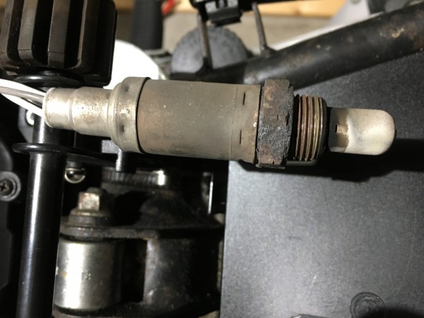

Enige wat ik nog kan bedenken is dat toch de lambda sonde/ O2 sensor hiervoor verantwoordelijk is.
Met name bij een goed opgewarmd blok gaat de lambda sonde ook een rol spelen, wat dit zou kunnen verklaren.
De lambda sonde zit er waarschijnlijk al 110.000km in en het is dus heel aannemelijk dat deze niet meer als nieuw functioneert.
Aangezien ik de RT niet van zijn kat wil ontdoen, toch ook maar eens de lambda sonde gaan vervangen. Ben nou toch bezig

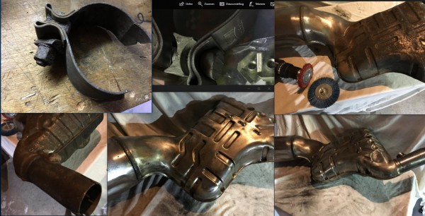

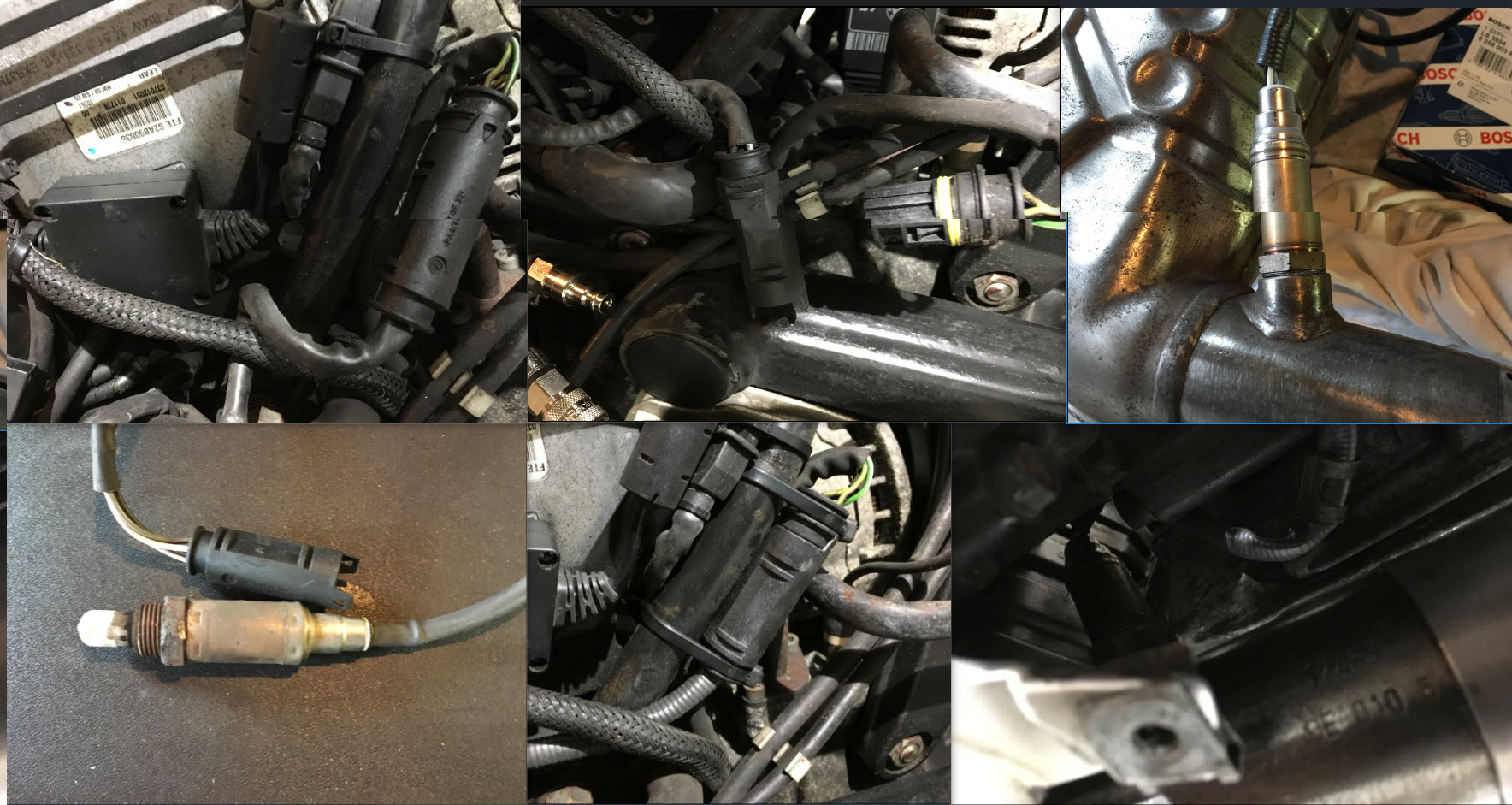

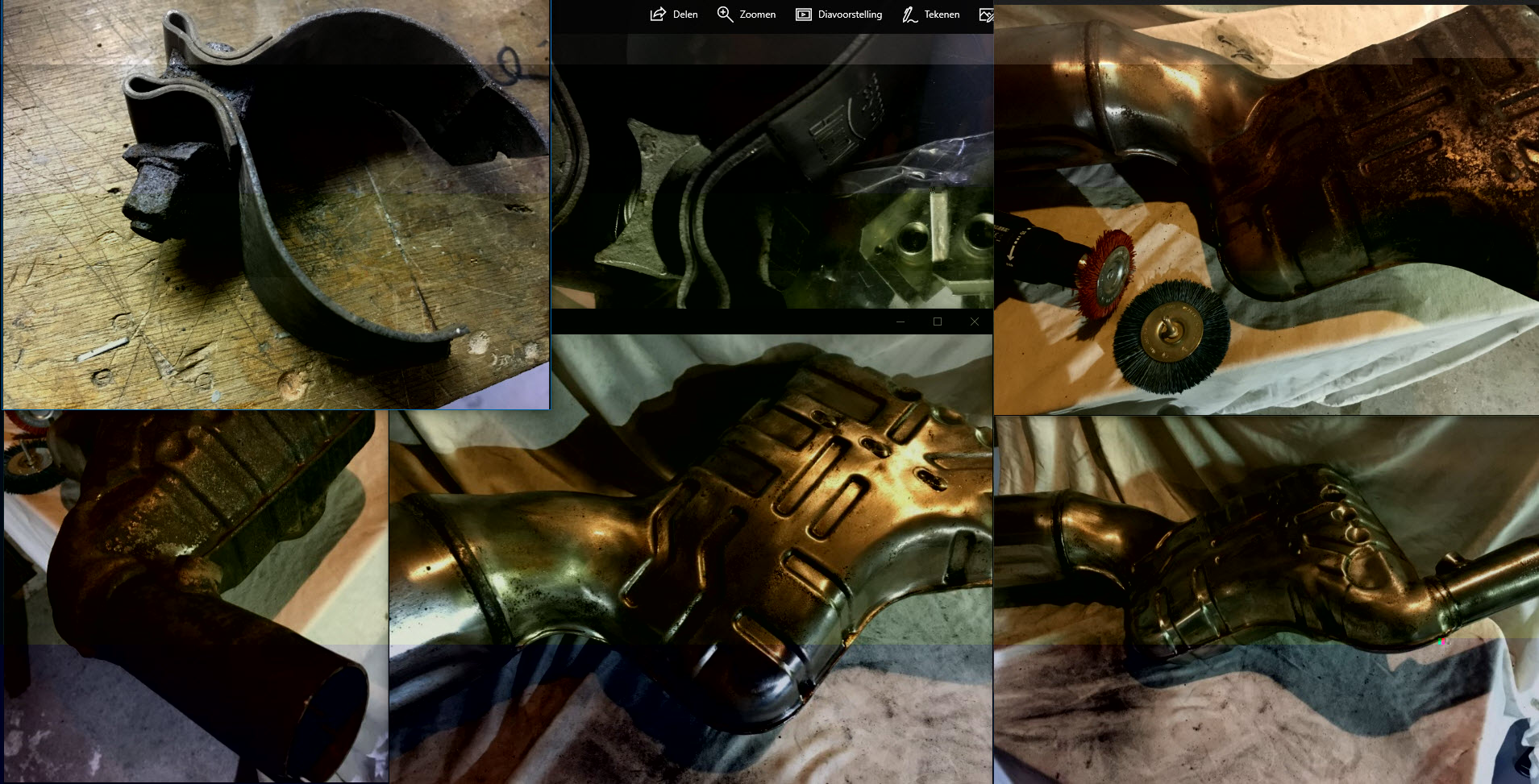

Vandaag de uitlaat en lambda sonde gedemonteerd.
Ik moet zeggen dat de lambda sonde er optisch erg goed uitziet, wat natuurlijk niks zegt over de
technische staat en werking. Ga deze toch maar vervangen om zeker te zijn van de correcte werking.
Vervolgens de uitlaat die helemaal aangekoekt was schoongemaakt.
Eerst een poging gedaan met polijstpasta en een doek. Maar al gauw bleek dat het daar niet mee ging.
Toen mijn wonderschijven maar ingezet om hem schoon te maken. Eerst met blauw en daarna met rood
op de hardnekkige plekken. Er kwam zowaar weer een metaalkleur tevoorschijn :)
Vandaag ook de vier uitgelubberde gaten van de onderspoiler gerepareerd.
Na 16 jaar waren deze zo groot geworden dat de boutjes er bijna doorheen vielen.
Eerst de gaten licht opgeschuurd en ontvet. Daarna aan de achterzijde afgeplakt.
Vervolgens met 2-componenten epoxyhars de gaten opgevuld en gelijk een metalen ring meegegoten.
Nadat de epoxy uitgehard was de gaten opgeboord en daarna gespoten.
Eerst met zilverkleurige lak en daarna afgewerkt met blanke lak.
Dat kan er ook weer jaren tegen

1) vertel eens iets meer over die blauwe en rode schijf
2) de lambdasonde heeft dus geen luchtverbinding via de bekabeling voor de referentie lucht (zoals in het filmpje genoemd wordt)

Die blauwe en rode schijven kun je hier halen https://www.hbm-machines.com/producten/ ... gLoefD_BwE
Ik gebruik deze liever als stalen of messing schijven. Er breken geen draadjes af het vonkt niet en vervormen minder dus gaan
langer mee. Ik vind ze ideaal om te ontroesten of metaal te ontdoen van de verflaag. Als je netjes en precies werkt kun je met de blauwe
schijven ook een geborsteld aluminium effect verkrijgen op aluminium onderdelen.
Op de lambda sonde kan ik inderdaad geen gaatjes ontdekken. Misschien dat deze de buitenlucht pakt via de draden, al
ziet er er vrij afgesloten uit. Ik kan ook geen doorsnee tekening vinden op internet van deze specifieke O2 Sensor.
Zojuist de nieuwe Lambda Sonde / O2 Sensor ontvangen via DHL.
De laagste prijs die ik kon vinden op internet inclusief btw en verzendkosten vanaf duitsland (Teilehaber.de) was € 76,30
Dus ik kan weer aan de gang met de montage

Weer even een update van het KFR front
Vanavond de oude lambda sonde vervangen door de nieuwe.
Vervolgens de Motronic weer gereset en gaan proefrijden.
Na een rit van ongeveer 50km geen enkele keer KFR kunnen bespeuren.
Hij loopt nu als een zonnetje, mooi rond en soepel, pakt goed op in de lage toeren, loopt mooi regelmatig en
trekt als een lier met accelereren.
Het heeft even geduurd en wat euro's gekost, maar ik kan wel zeggen dat ik uiterst tevreden ben met het resultaat
Dat laatste stukje KFR lag toch aan de lambda sonde.
Om dit te testen de oude lambda sonde aan de multimeter gehangen en opgewarmd met een propaanbrandertje.
De sensor deed nagenoeg niets en haalde de 0.2V niet eens.
Mijn conclusie is dan ook dat de oude sensor gewoon kapot is en niet meer werkt zoals het hoort.
Weer een probleem uit de wereld en op naar het volgende :-)

Nog even het lijstje wat ik er tot nu toe motorisch aan gedaan heb:
Nieuwe hallgever en opnieuw afgesteld
Kleppen gecontroleerd (uit: 0.3 in: 0.15) stond al goed
Nieuwe Oliefilter en alle Oliën vervangen
Afstelling stationair en synchronisatie door FreekC alles mooi op nul
Nieuwe bougies NGK Iridium / Brisk maakt geen verschil nu Iridium
Motronic chip vervangen door Stage 8 van John Gemi
Nieuw benzinefilter gemonteerd
Nieuwe R1200 injectoren gemonteerd
TPS opnieuw afgesteld
Nieuwe Lambda sensor gemonteerd

Stage 8 chip John Gemi € 82

Hoe weet je of dit de juiste vervanger is voor jouw lambdasonde, heb via de site van realOEM eens gezocht en kan dat onderdeel nummer niet matchen met wat jij gevonden hebt. Op teilehaber staat het BMW onderdeelnummer, maar komt niet overeen met dat van realOEM. Misschien zie ik iets over het hoofd.
- Rebel
- Berichten: 223
Re: De grote schoonmaak is begonnen - Laatste nieuws: Montage Matching R1200 Injectors van Tills
Ik heb gezocht op Bosch 0 258003854 - 760 maar ook 11781341022.
dus https://www.teilehaber.de/autoteile-sho ... 41022.html
De sensor die geleverd werd had exact hetzelfde nummer als de oude.
- Benji
- Berichten: 558
- Locatie: Hoeselt
Zie het al, had jouw nummers vergeleken met de lambdasonde van een TS van bwj 2005 en jouw motor is van 2001.
