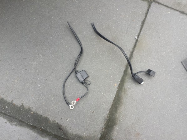

Hierbij de beschrijving hoe ik in het radio bakje een 12V stekker heb gemaakt.
Ik heb een optimate lader en had 2 aansluiting stekkers vanaf voor de accu.
Hiervoor had ik een scooter die ook aangesloten werd, maar nu die verkocht was had ik een stekker over.
Ik heb de Optimate TM-71 stekker doorgeknipt.

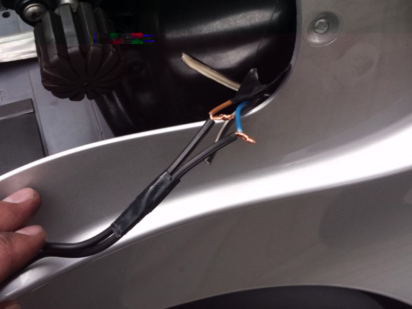

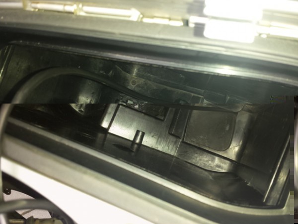

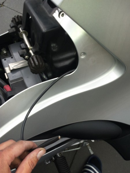

Vanuit het radio bakje heb ik een draad getrokken naar de accu toe.
Hiervoor heb ik wel even de zijkappen en gedeelte van de tank losgedraaid zodat ik er goed bij kon.

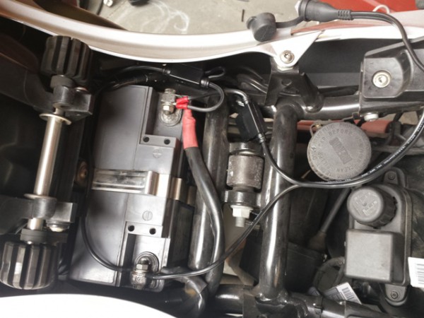

Nadat ik eerst goed heb gekeken wat + en - is heb ik de -draad gemerkt zodat ik deze later weer goed aan kan sluiten.
Vervolgens heb ik met een soldeerbout de draden aan elkaar gesoldeerd en ingepakt met tape.
Hierna de stekker van de optimate aangesloten op de accu en met een multimeter in de uiteinden van de stekker de spanning gemeten.
Deze gaf netjes 12.5 V aan.

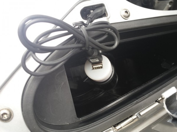

Het enige wat ik nog moest doen was de 12v usb stekker aansluiten. Er ging direct een lampje branden dat er spanning op stond.
Mijn telefoon aangesloten en die begon met laden.
