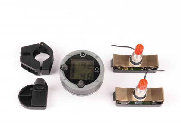

En op mijn R1100RT had ik TPMS ventielen zitten van Zadi (gemonteerd door Kenny!), ook daar een afdichtring en werkte perfect.

wil51 schreef:Sabra geeft aan dat op de R1150RT en 850RT GEEN metalen ventielen gemonteerd kunnen worden.
Hierbij de foto's van de metalen ventielen (met sensoren) die SABRA bij mijn R1150RT bj 2003 vorig jaar december gemonteerd heeft, er is geen conflict geweest met het randje op de velg, er hoefde niets geslepen te worden, het zijn gewoon de standaard velgen en het ziet er prachtig uit. _004
Het op spanning brengen van de banden gaat uiteraard net zo beroerd als bij de standaard ventielen. :evil:
