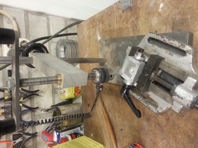

Dan heb je de onderstaande onderdelen waar nog wat schroefgaten in moeten.
Dus boren en tappen. Tappen doe ik meestal met een zelfbouwhulpstuk.
