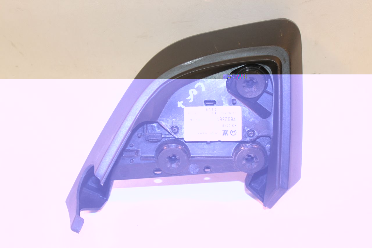

kijk zo zo het moeten worden. Alleen moet het lampje een camerastatiefje worden
Re: Gevraagd: linker spiegel(huis) R1200RT-P

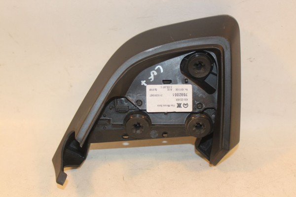

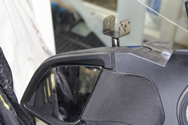

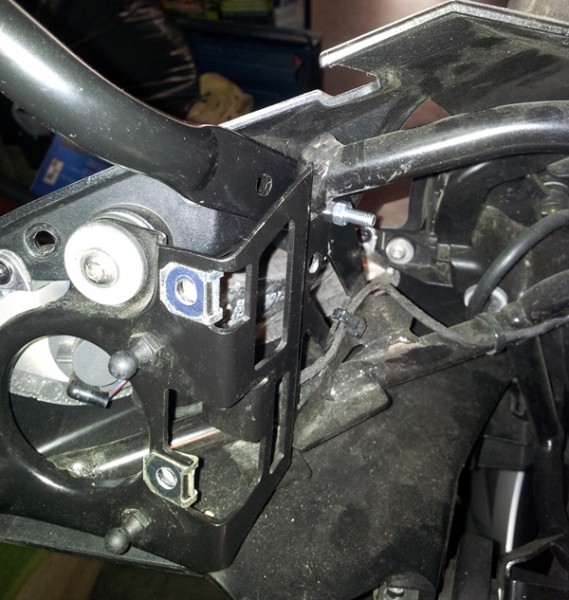

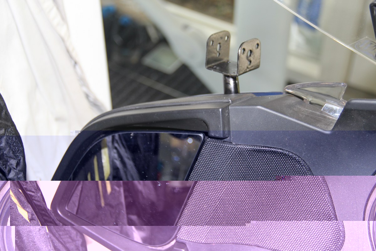

En hier wat foto's zoals ik die ontvangen en/of gevonden heb;
PS:
@marcel72;
Als je het onderwerp van je 1e (!) bericht aanpast naar (bijvoorbeeld);
"Winterproject: camera op linker spiegel(huis) RT-P" (of iets van die strekking) en daarna PB aan de beheerders, kunnen ze dit draadje verplaatsen naar "de andere gadgets"-rubriek.

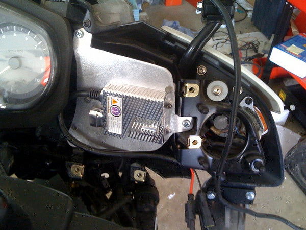

Zoals het officieel gemonteerd zit aan de binnenkant bij de RT-P; (sorry, heb nog geen betere foto kunnen vinden)
Je ziet in die foto m.i. duidelijk dat die "P bracket" dus aan de rechterkant op de spiegelbehuizingsframe gemonteerd wordt. Nog een andere afbeelding. Hier zie je een gedeeltelijke montage, zo te zien.
Maar deze afbeelding laat zien ook juist de plek waar ik zelf aan denk, de 2 clipjes op het spiegelhuisframe.

dat was exact de plaats waar de staaf bij de RT-P ook vast zat.

Zoo, het spiegelhuis van de R1200RT-P is binnen. Mochten er nog meer mensen zijn die deze variant voor het een of ander gaan gebruiken, hieronder staat een afbeelding van het etiket op de verpakking. Met dat nummer zou het moeten lukken.
En nu nog ergens tijd vrijmaken om te gaan knutselen...

Zo, de eerste poging is gelukt. Miste alleen nog een M6X50 bout
Dus nog niet alles in elkaar en vast kunnen zetten.
Goede nieuws is dat mijn verhoogd (en dus breder scherm) er mooi langs gaat.
Slechte nieuws is dat ik wel het spiegelhuis heb, maar er nog geen glas inzit. Dat komt als alles ook past en werkt. Laat ik het lekker door een monteur van BMW erin klikken. Ze gaven zelf aan dat het een kans van 50 % was dat het goed ging...... :shock:
Morgen de rest in elkaar zetten en dan in maart maar eens gaan testen.

Nee, dit is alleen de spiegelbehuizing;
http://www.realoem.com/bmw/showparts.do ... g=16&hl=11
Zie mijn eerdere reactie voor de staaf;

Voor diegene die op zo een P-Bracket willen hebben Kan het ook goedkoper.
Het spiegelhuis van de P-uitvoering is niet anders dan de gewone uitvoering . Wat wel anders is de rand om het spiegelhuis, hier zit nl een inkepping in. Koop deze rand op de sloop ( minder dan 10 euro, gehele spiegel van de sloop 27,50) of gebruik de rand die om de bestaande spiegel zit en maak met de Dremel een sparing in de omranding van de spiegel. Gegalvaniseerde ijzerenbuis van de CV 16mm is precies de maat van de P-Bracket. (CV buis 16mm 3euro 70)
Met de buizenbuiger een bocht maken en wat meten en passen , deels plat maken en gaatjes boren en klaar is kees. Hier op nog een ijzer U profiel ( zelf gemaakt dus in alle breedtes te maken) op lassen. Is wel even meten hoe deze er op moet komen. De rare, steile, hoek die het vlak van de P-Bracket heeft heb ik aangepast, mijn plaat staat wat horizontaler. Dus voor minder dan 15 euro en enige tijds investering kan men een zelfde oplossing krijgen. Indien men tijd te kort heeft of hier geen lol aan kan beleven advies P-Bracket gewoon kopen.(36 euro). Maar een volledig nieuw spiegelhuis is dus niet nodig.
Foto's zal ik later op forum zetten maar eerst weer de motor in elkaar zetten.
Het idee van de Rammount vond ik wel goed dus dat heb ik maar over genomen. Overigens Marcel bedankt voor de inspiratie. (gezien zijn woonplaats wel carnaval aan het vieren)
RTeetje
Re: Camera op linker spiegel(huis) R1200RT-P
Hier zoals afgesproken de opnamen.

Is inderdaad de duurdere versie. Heb hiervoor een aantal redenen:
- mijn eerste "bouwsel" bleef veel last houden van trillingen. Had echter niet hetzelfde materiaal gebruikt als jij in je beschrijving noemt. Tevens geen gat gemaakt in het spiegelhuis, maar tussen spiegelhuis en kuipdeel laten uitkomen. Ging net, maar was dus niet al te stevig.
- een "sloop-speigelhuis" was nauwelijks te vinden (tegen een acceptabele prijs). In dit topic zijn verwijzingen naar een 2-de hands spiegelhuis geweest. Deze was dan met verzendkosten zowat even duur als het nieuwe.
- af en toe gun ik me de makkelijke weg......
Het trillen is een stuk minder dan bij mijn vorige oplossing. Is echter wel nog aanwezig. Is in mijn optiek ook niet helemaal weg te krijgen, gezien het karakter van de boxermotor. Zeker tot ongeveer 2800 RPM trilt het meer dan boven de 3000 RPM.
Voor mij is dit resultaat echter voldoende.
Heb er een filmpje van gemaakt en op internet gezet. Wie de muziek niet mooi vindt, zet het geluid maar af.
Overigens ben ik vooraf vergeten om de lens goed horizontaal te zetten. Foutje.... :shock:

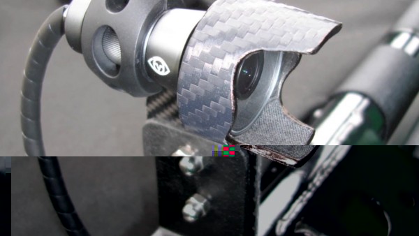

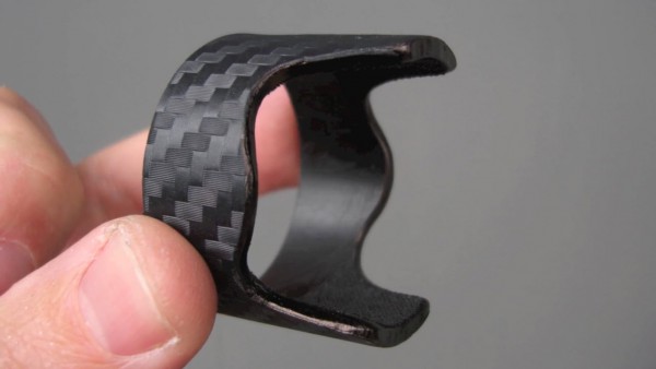

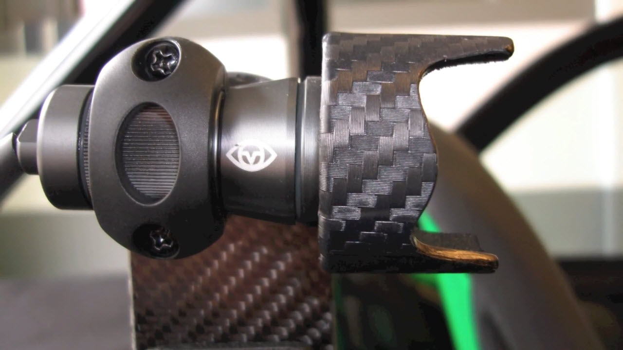

Een zonnekap (ook wel eens lenshood of lens shade genaamd) a la een fotocamera ben ik helaas nog niet tegengekomen, anders dan privé projecten van individuen.
(via G00gle zoeken dus op "dyi lenshood" of "dyi lensshade")
Zoals:
http://www.lenshoods.co.uk/
Maar misschien dat een "regen"kap a la een beveiligingscamera kan helpen, dus alleen de bovenkant iets afschermen.
PS: Ik krijg niet het idee dat het een afgaande zaak is voor de Fa. Contour, zo te zien hebben ze een doorstart gemaakt.

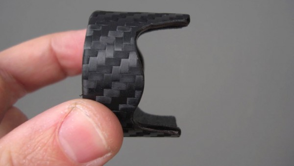

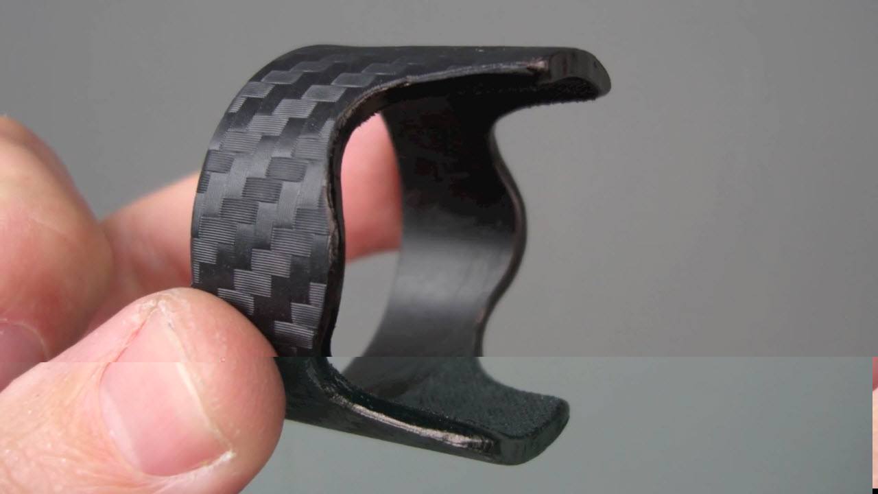

Ter inspiratie een aantal afbeeldingen (maar dan voor de VIO POV HD);
Zoals:
