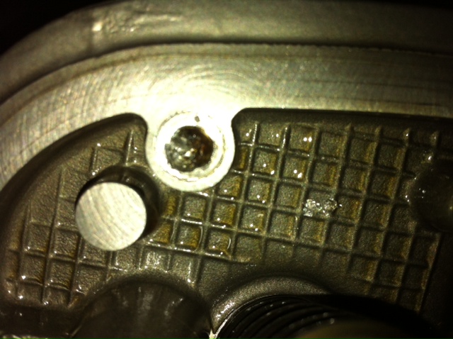

Enfin, de kopdeksel. Hij lekt dus geen olie. De afgebroken bout zit rechtsboven. In het gat met de draadeinde in de cilinderkop is het afgebroken. Lostikken gaat helaas niet, maar toch bedankt voor het meedenken J vd B. Blijft over:
1. lekker laten zitten zo. --> zit me niet lekker, gevoelsmatig, dus ik wil het oplossen.
2. zoals Bert aangeeft proberen eea los te krijgen met linksdraaiende tap zou kunnen, maar 2 mm boortje zit flink vast. Iets erop lassen is denk ik ook moeilijk, want amper ruimte in het gat. als ' ie zou uitsteken had dat wellicht gekund...
3. uitboren en een heli-coil erin plaatsen dan? misschien is dat de beste optie.
zie hier een karige foto, beter kreeg ik 'm niet.

Na aanleiding van ons telefoontje Jeroen, heb ik een torx erin getikt, er gebeurde niet veel maar wel kwam er wat slijpsel en misschien toch ook wel wat van de uitgeboorde bout mee naar buiten. Toen heb ik met de compressor het gat verder schoongeblazen en probeerde ik mijn draadsnijsetje, en wonder boven wonder: het is gelukt!!!!!!!!!!
Heb nu weer een goede m6 draad in de kop zitten.
zojuist 2 proefboutjes erin gedraaid: eentje in een goed gat, rechtsonder, en eentje in het gefixte 'probleemgat', beide zaten er goed in en loodrecht boven elkaar. Dus de dekselbout zal ook wel goed passen.
