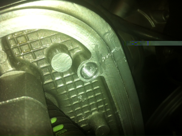

Enfin, de kopdeksel. Hij lekt dus geen olie. De afgebroken bout zit rechtsboven. In het gat met de draadeinde in de cilinderkop is het afgebroken. Lostikken gaat helaas niet, maar toch bedankt voor het meedenken J vd B. Blijft over:
1. lekker laten zitten zo. --> zit me niet lekker, gevoelsmatig, dus ik wil het oplossen.
2. zoals Bert aangeeft proberen eea los te krijgen met linksdraaiende tap zou kunnen, maar 2 mm boortje zit flink vast. Iets erop lassen is denk ik ook moeilijk, want amper ruimte in het gat. als ' ie zou uitsteken had dat wellicht gekund...
3. uitboren en een heli-coil erin plaatsen dan? misschien is dat de beste optie.
zie hier een karige foto, beter kreeg ik 'm niet.

Heb pb gezonden . Ben je in het bezit van een brandertje of goede verfstripper ? Goed warm maken doet soms wonderen en kan het ook oplossen . Als het boortje er maar uit wil...... heb harde cobalt boortjes en als die erin wil voor een paar mm , nou dan moet het eruit komen . Vaak gebruik ik torx dopjes om deze in de boring te tikken en dan eruit draaien mbv een 1/4 rateltje .

Na aanleiding van ons telefoontje Jeroen, heb ik een torx erin getikt, er gebeurde niet veel maar wel kwam er wat slijpsel en misschien toch ook wel wat van de uitgeboorde bout mee naar buiten. Toen heb ik met de compressor het gat verder schoongeblazen en probeerde ik mijn draadsnijsetje, en wonder boven wonder: het is gelukt!!!!!!!!!!
Heb nu weer een goede m6 draad in de kop zitten.
zojuist 2 proefboutjes erin gedraaid: eentje in een goed gat, rechtsonder, en eentje in het gefixte 'probleemgat', beide zaten er goed in en loodrecht boven elkaar. Dus de dekselbout zal ook wel goed passen.
