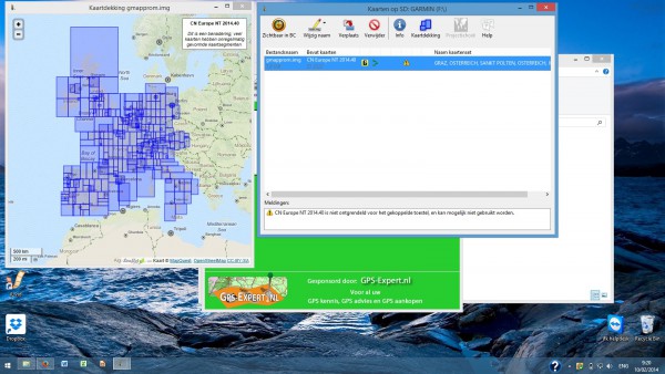

Gisteren ook de map update voor de 2820 gedraaid met mapupdater. De gmpapprom er af gegooid (back up), gampsup (kleinste stukje zee dat ik kon vinden hier in gezet met mapsource) herbenoemd naar gmapprom en met mapinstall IRL, UK, Benelux, F, E, P, DACH en I naar de 2820 gezet. Ging er net op 1.8 GB (de kaartindexering neemt ook wat plaats in) en pc'tje was 1.5 uur bezig met overzetten. Vervolgens de mapprom er af gegooid en de gamsup weer herbenoemd naar gmapprom. Weer een gelukkig mens.
Even 2820 aan pc gehangen in USB massa opslag en met JaVaWa DM de kaartdekking bekeken (de fout die deze geeft is normaal daar de F:/Garmin geen SD kaartje is)

Vanmiddag het ICIDU 8gb kaartje gekocht waar Rob mee kwam. Helaas ziet zowel Garmin Express als Map Updater de SD kaart niet _002 Mijn bedoeling was om geheel Europa op de SD kaart te zetten. De kaarten krijg ik ook niet op m'n laptop grrrr.
Ik ben een leek als het aankomt op computers en software. Javawa installeren en gebruiken lukt me wel maar veel verder gaat het niet. Voorheen nooit problemen gehad met het installeren van de kaarten maar nu wel. Overigens heb ik wel laatst de update gedaan van 2014.30 naar 2014.40 (lifetime update).
HELP _001

Je moet dat geheugenkaartje waarschijnlijk eerst formatteren op je kompjoeter:
Als je het geheugenkaart kunt koppelen/plaatsen in/op je PC, dan formateren in FAT-formaat.
Niet in FAT32 en niet in NTFS, of exFAT.

Heb de SD geformatteerd (FAT32) en de SD zit geklikt in de gps.
Helaas, zowel in Garmin Express als Map Updater wordt de SD niet gezien _001 _002
Javawa ziet 'm wel......

Re: Kaartupdate CN 2014.4 (Video)
FF een korte & eenvoudige test als je de Zumo 660 aan de PC hangt;
Ik weet niet welke versie Windows je gebruikt?
In je Windows verkenner opstart, of klikt op "Mijn PC/Computer"-icoon op het bureaublad, zal je naast de Garmin Zumo 660 schijfeenheid ook een schijfeenheid zien welke je geheugenkaartje is. (van 7,x Gb vrije ruimte)
