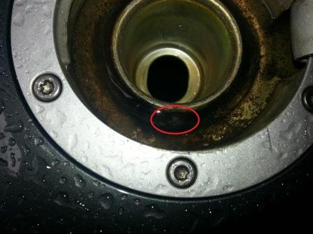

Na een hevige regenbui heb ik het probleem dat er in de rand rond de tankopening water staat.
Ik doe dit telkens weg met het nodige papier alvorens te tanken, maar vroeg me af of het kleine gaatje dat hierin zit (in rode cirkel), normaal niet dient om tegen te gaan dat dit water blijft staan.
Ik zou niet graag na verloop van tijd, water in mijn tank hebben.
Iemand een idee hoe ik dit kan oplossen, zonder een volledig zeil te hangen over de -1150- ?

Een keer door blazen?

Je tankontluchting is idd hoogstwaarschijnlijk verstopt. Even doorblazen en het zou weer goed moeten zijn.

Een lange, dunne draadje door de afvoerslang schuiven om de blokkage los te maken. Zorg dat de slang niet ergens langs zijn lengthe geknipt is. Daarna tankgat afplakken en beetje scotchbrite rond de gaat om de roest weg te halen. Plak afvoergat af en vet de overgebleven metaal in tegen verder roesten...

Ok, bedankt iedereen voor de info. Ga er meteen aan beginnen.
