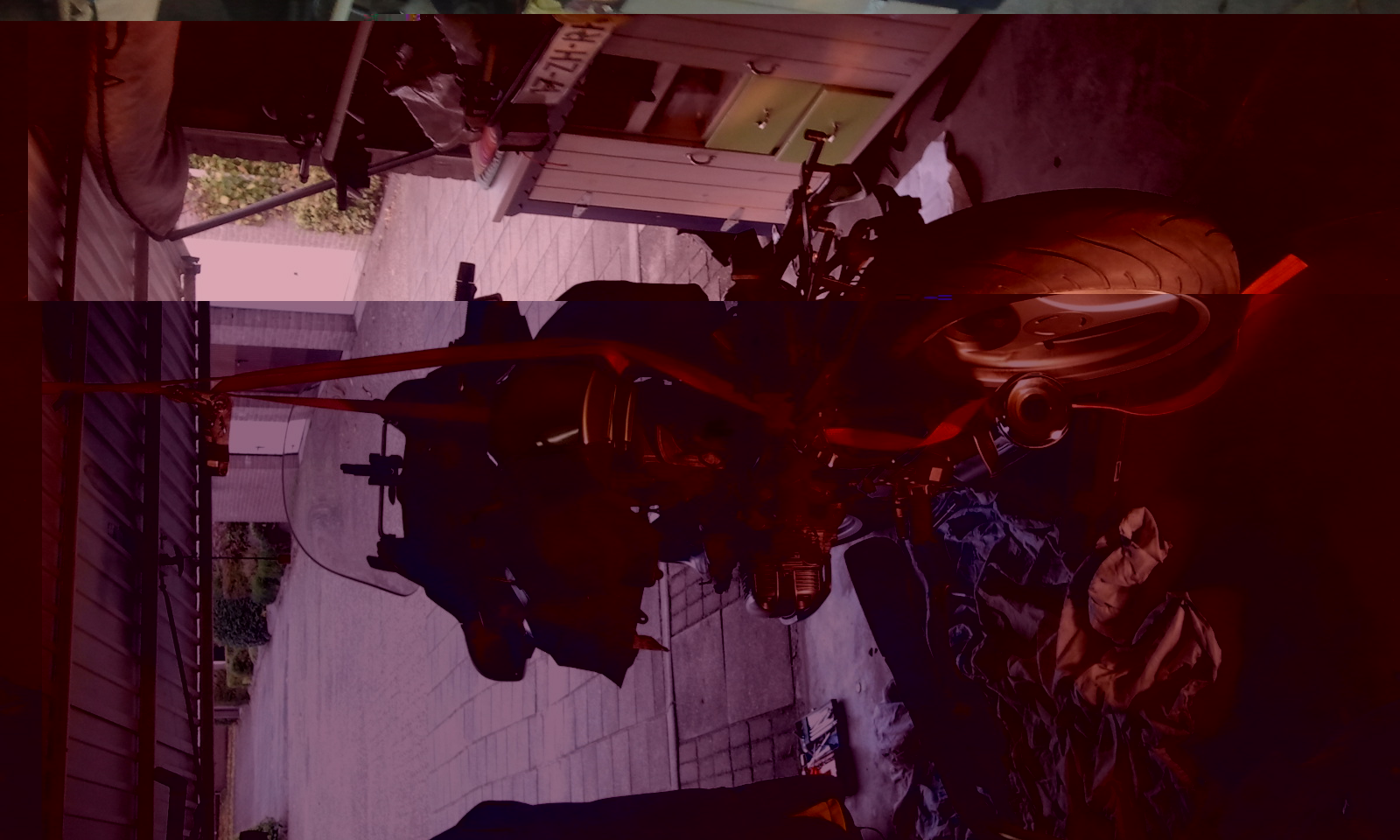

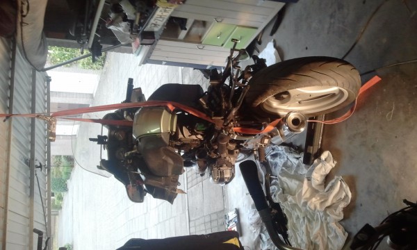

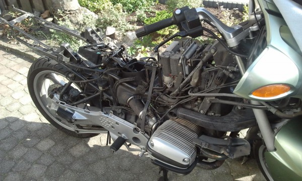

We hebben weer geleerd dat in eer rt van 99 een bobine met 7KOhm zit ipv de 14 Kohm
Hierbij nog wat foto's hoe hij eruit zag.
Afijn Alarm eruit en hallever kan hoperlijk weer 50K km mee
Eindelijk hij loopt weer
Het was dus toch de Hallgever.
Iedereen bedankt voor de vele reacties en het meedenken.
Freek in het bijzonder voor de snelle service.
