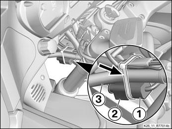

Ik heb sinds enkele weken een 1200RT uit 2005 met (o.a.) een BMW radio/CD speler. Nu zie ik in de handleiding die ik heb gedownload van internet dat er een kabeltje zit naast de radio (onder het klepje) waarmee je een MP3 speler of iPod kunt aansluiten. Bij mijn radio zie ik dat kabeltje nergens zitten. Zit dat kabeltje er nu standaard op of is ook dat weer een optie? Is het lastig/veel werk om die radio uit te bouwen om zo'n kabeltje er zelf in te prikken of om te zien of dat kabeltje er tóch zit?

Het is belangrijk te weten van welk bouwjaar (maand & jaar) je motor is.
Ik heb in je berichten gezocht maar alleen de aankondiging van je 1100RT gevonden.
Bij de pre-2010 bouwjaar modellen zit de betreffende kabel, als je de optionele radio-CD speler hebt óf inderdaad in het handschoenenkastje óf onder nabij het balhoofd waar ook de CAN-bus GPS aansluiting zit. LET OP: De audio-aansluiting is de 2-polige stekker!
De 3-polige stekker is de GPS CAN-bus voedingsaansluiting.
Bij bouwjaar 2010 zit er een kabel-aansluiting in het handschoenenkastje voorzien van mini-jack en USB, en heb je een (optionele) verloopkabel nodig voor de iPod/iPhone;
