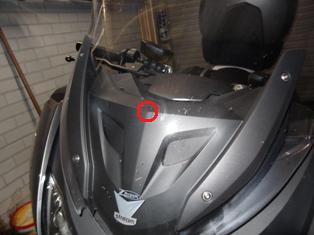

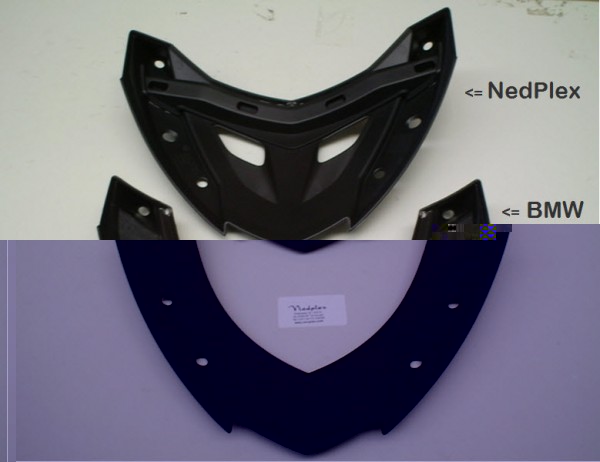

Ter info: het maakt het geen verschil voor wat betreft comfort, de verschillen in afmetingen zijn minimaal tussen de 2010 1200RT windscherm versus de voorgaande model;
De enige reden dat bij 2010 modeljaar niet alle ruiten passen is de bekende ruitversteviger, wat wij in de volksmond de NedPlex ruitversteviger noemen;
Bij sommige wat vlakkere ruiten (Cee Bailyes, Wunderlich om er maar een paar te noemen) raakt de ruit die "NedPlex" ruitversteviger;

Ja, bij modeljaar 2010 R1200RT is het comfort aangaande de windbescherming wederom verbeterd. Maar dat is gedaan door de diverse aanpassingen van de gehele neus/voorkant. De 2010 windscherm helpt in die situatie daar (ook) aan mee, dat zal ik niet betwisten.
Maar de verschillen tussen de 2010 windscherm en voorgaande model zijn echt minimaal.
In mijn optiek te weinig om echt invloed te hebben op het comfort van een pre-2010 model.
Maar dat is mijn mening en mijn conclusie.
