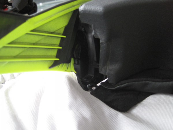

Goed geholpen door Splash Design. De Chin curtain heb ik vervangen.
Hieronder een korte beschrijving:
Haal het kinstuk van de helm.
Buig de zijstukken voorzichtig naar buiten. Doe dit niet met de uiteinden (de zwarte stukken met draaigaten), maar met het gekleurde gedeelte. Zo halverwege.
Je ziet de binnenkant loskomen. Je kunt dit uitnemen als de buitenkanten naar buiten gedrukt worden. Voorzichtig. Ik hoop dat je het niet nodig hebt. Maar als je de Chin curtain moet vervangen succes.
