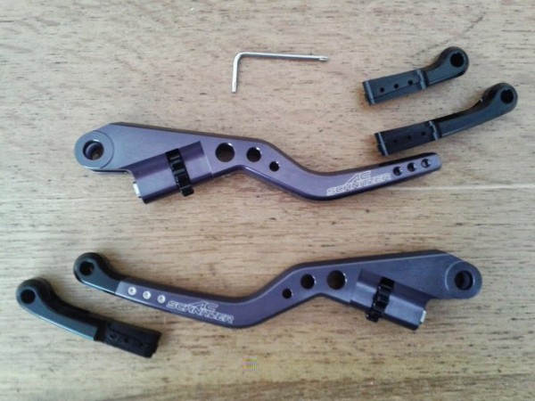

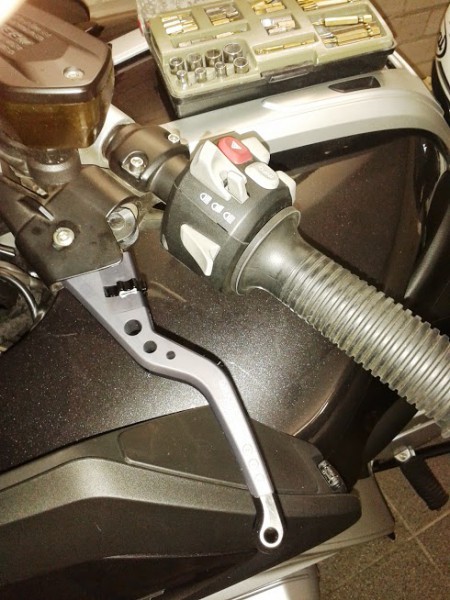

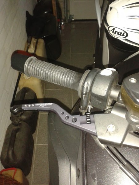

Dit is een AC Schnitzer rem en koppelings handel set. De uiteinden variëren in twee lengtes, dus die kan je korter maken als de originele handels. Ik heb bij beiden het korte element gemonteerd. De uiteinden worden met 6, jawel, kleine torxschroefjes met meegeleverd torxbus vastgezet. (onder en boven)
Met die zwarte stelwieltjes kan je traploos de afstand hendel-stuur instellen.
Het geheel ziet er zeer gelikt uit en ze liggen prima in de hand. Bij de montage moet je alleen het onderdeel omzetten waar dat staafje aanzit wat tegen de hydraulische pomp drukt. Een kwestie van het busje eruit drukken. Voor een ieder makkelijk zelf te doen. Ik ben ze op het forum of bij Van Harten nog nergens tegengekomen. Dus kijk maar eens..
Je kan de koppeling nu met drie vingers bedienen zonder dat je pink in de weg zit. Dat kon met de originele hendel niet, of je moest er een stukje afzagen....
Ze zijn gemaakt van dat mooie cnc gefreesde aluminium. Schitterend mooi gemaakt.
Een aanrader voor de liefhebbers van mooie extra's
Ze zitten er sinds vandaag op. Morgen ga ik test rijden.
