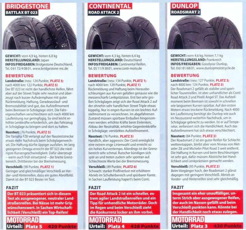

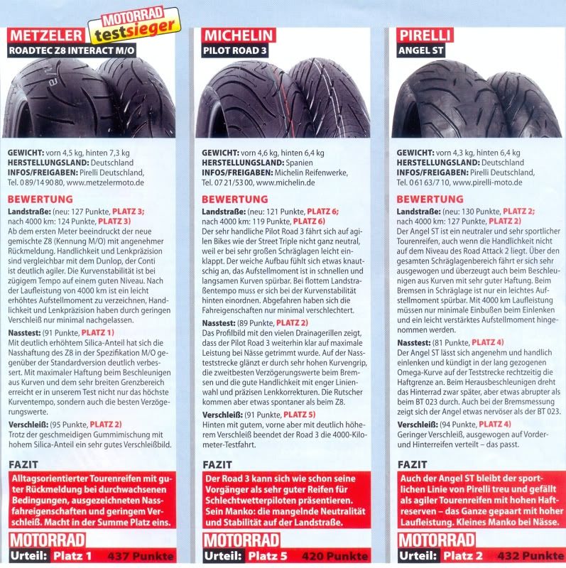

bij een Duitse BMW-dealer zag ik een blaadje (Motorrad) liggen met daarin een bandentest. Gelijk meegenomen en ingescand. Onderstaand de uitkomst van de test. Uiteraard zal voor elke motor een andere band "de beste" zijn of het lekkerste rijden.
Kun je er iets mee; fijn. Kun je er niets mee; ook goed.

Tja, de testmotor was een Streettriple. Dus de uitkomsten vind ik door het verschil met onze (veelal) zwaardere tourmachines niet helemaal representatief. Daarnaast lijkt mij enig Duits chauvinisme ook in de einduitslag aanwezig... Ben na 4000 km nog steeds zeer tevreden met de band die op de 5e plek uitkomt. Toch bedankt voor het delen van deze informatie _004

't is net zoals Bert al zegt . . . . de test is niet representatief voor onze zware RT's . . . .

De test is gelijk aan die van het nederlandse MotoPlus (uitgave juli/aug). Motoplus werkt samen met motorrad vandaar.

Bedenk ook dat de mannen/vrouwen die deze banden testen waarschijnlijk heel anders rijden dan de doorsnee motorrijder. Ze hebben het over het grensbereik van de banden, en ik mag hopen dat we daar niet dagelijks tegenaan komen. Het gros van de motorrijders kan denk ik niet eens het verschil tussen twee banden voelen omdat je doorgaans wisselt als de oude versleten is. Dus tenzij je oude band echt erbarmelijk slecht was, weet je vaak al niet eens meer hou de oude band voelde toen ie nog nieuw was. Uiteraard zijn er mensen die er gevoelig voor zijn; die merken het wel misschien. Maar ik durf het wel aan dat het gros het verschil niet kan aangeven. Het zou beter zijn als je een ochtendje op Assen kon rijden met een paar sets velgen met nieuwe banden erop. En dan even snel wisselen en weer de baan op. Dán ga je verschil voelen.
En rijstijl is een belangrijke factor, en wat je redelijkerwijs op de openbare weg kunt. Ik durf het ook wel aan dat de gemiddelde rijder op een supersport best met een setje Pilot Roads af kan ipv die sportbanden die slijten als een gek en écht eerst warm gereden moeten worden. Het zou fraai zijn als je onder normale omstandigheden grip tekort komt met een Pilot Road. Ongeacht de motor waar ie onder zit. Dan rij je in de categorie 'Artikel 5' denk ik.
Dus of ze die banden nou getest hebben onder een BMW of niet is niet zo belangrijk. Het kan best zijn dat ze dan tot dezelfde conclusie komen. Er zijn nu eenmaal mensen die snel banden slijten en mensen die er erg lang mee doen. Dat ik 25k met een Trail Attack heb gedaan zegt op zich iets over die band. Hij heeft het in zich. Maar er zijn anderen die er na 10k al de vellen aan hadden hangen bij wijze van spreken.
Ik ben zelf nog niet zo overtuigd van die PR3's. Ik heb nu weer een complete set PR2 eronder liggen, maar heb een tijd met een PR2 voor en Contri Trail Attack achter gereden. Heerlijke band. Gaat erg lang mee en doet het goed op droog én nat. Maar misschien dat een testrijder die ervoor gaat een heel ander oordeel heeft. Kan. Maar zolang je er zelf tevreden mee bent, is het mooi. Dat die PR3 nóg beter in de regen zou zijn zegt me niet zoveel. Ik heb nog nooit last gehad van mijn banden in de regen. Ook niet in een moesson waar ik wel eens hele dagen in heb rond gereden. Ik ben een beetje bang dat die PR3's nóg meer gaan cuppen door die extra snedes in de band. En zoals gezegd was ik al dik tevreden met de PR2. Achter komt straks (als de oude PR2 op is) weer een Conti Trail Attack. En als de PR2 nog leverbaar is, mag die voor. Of ik ga het experiment aan met de Metzeler. Ik had ook ooit Metzeler onder mijn K1100RS liggen. Ik weet het nog niet. Het is ook nog niet zover.

Het zou maar zo eens kunnen dat de Z8's werkelijk heel goed zijn. Je moet ze dus ook niet met een voorgaande serie vergelijken. Techniek staat niet stil en de concurrentie is moordend. Zit niets anders op dan zelf proberen.

We weten allemaal dat een setje nieuwe banden een wereld van verschil is met de bijna versleten exemplaren op je motor.
Wat me van de Metzelers is bijgebleven dat ze nadat ze voor de helft versleten zijn voor geen meter meer sturen met als meest nare "eigenschap" dat ze inknikken in de bochten. Zeker als je weekendje Dolomieten doet wordt je er druk mee om dat ding rond te krijgen.
Daar zie ik niets over terug in deze test.

zoals al eerder is aangegeven, zal deze test niet specifiek voor de R....RT zijn. Daarvoor verschillen de testmachines en die van ons iets te veel.
Iedereen heeft zo zijn eigen ervaringen met banden.
Zelf had ik op mijn FJ1200 Dunlops liggen. Plakten als geen ander aan het asfalt, maar waren ook zéér snel versleten. Op mijn K1100LT had ik Metzeler banden. Deze reden heel behoorlijk.

Op K1100 modellen zitten/zaten diagonaal banden!
Niet te vergelijken met de banden in de test hierboven die van het radiale type zijn.

200% akkoord met je stelling.
En ja, hebben ze de gewone PR3 getest of die met versterkt karkas? Op de beemer moet die met versterkt karkas gelegd worden en die knikt helemaal niet in in de bochten. Heb nog nooit zo een goede band gehad die zo gelijkmatig afslijt.
en net zoals Bert M zegt, ook mijn bandenboer raadde me de PR3's aan boven de Metzelers Z8. Nog geen moment spijt van gehad. Binnen een week of 3 zal ik ze in Spanje moeten laten leggen. Hier zou ik er nog zeker 3000km mee kunnen rijden maar daar??? Hoop er nog 1000 uit te halen.

Ik kan iedereen aanbevelen om de hele test te lezen in plaats van alleen de slotconclusie. Dan je kun je op basis van de nuanceringen die in de tekst worden gegeven, de band kiezen die bij je eigen rijstijl/motor past.

De RT is wel degelijk een andere motor dan de testmotor!
Laten we vooral eens kijken naar de manier waarop de voorkant van de RT is afgeveerd die is niet vergelijkbaar met een traditionele schokbreker fiets.
Dat kan impliceren dat een band op de RT een totaal ander gedrag kan vertonen, hetgeen ook wel uit de berichten op de diverse fora te lezen valt.
Dit systeem hoe goed het ook is heeft naast zijn vele voordelen ook zijn nadelen (JC).
De vraag is of je voor de RT die speciale zwaardere uitvoering wel nodig hebt?
Doordat het karkas stugger is (door extra koordlagen toe te passen) wordt het comfort ook minder.
Ik ben daarom weer overgestapt op de "normale" uitvoering.
