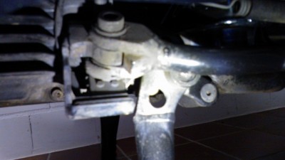

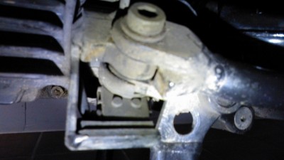

Kan er mij iemand een foto maken van zijn bevestiging vd zijpoot,
Ik heb op realOEM gekeken en in het werkplaatshandboek, maar daar zien de beugels anders uit dan die wat onder mijn beemer hangt.
Het contact werkt nog maar is eraf gehaald. Ookal kan ik de motor dan niet meer starten op de zijpoot.
Alvast bedankt.
ps: ik voeg dadelijk een foto bij van het geheel dat op mijn RT zit.
Alvast bedankt.

Dat klopt, het kan wel gemaakt worden maar daar gaat dit topic niet over. Ik wil gewoon mijn schakelaar terug op zijn plek krijgen zodat hij de motor afschakeld bij het uitgooien vd jiffy. Nu hangt de schakelaar gewoon los, dus motor slaat niet af met als gevaar dat je kunt vertrekken met de poot niet ingeklapt  :shock:

En alles is nu duidelijk, er ontbreekt gewoon een stuk van mijn schakelaar.
Schakelaar gevonden op deze foto.
http://realoem.com/bmw/showparts.do?mod ... g=61&fg=31
