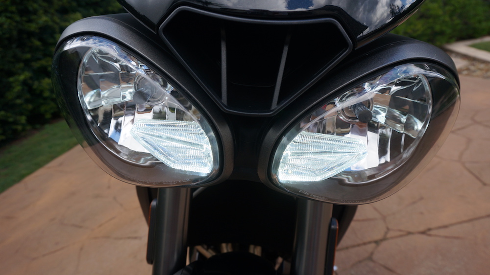

Je zou met krachtige LED's kunnen werken indien je een lens gebruik, zie K1600 deze projecteren tegen een beweegbare spiegel welk de bundel richt.  Achter deze lens zou je een LED kunnen plaatsen.  Ik heb met LED'S gewerkt welk een vermogen hadden van 50 watt, moet zeggen veel licht maar ook veel warmte wat deze LED's produceren.  Deze LED's werden ook actief als passief gekoeld anders zou de brandduur wel erg kort worden.  Een gewone halogeen lamp schijnt ook niet recht vooruit maar word gebundeld door het lamphuis.  Persoonlijk zou ik het ook mooi vinden een led unit maar dan moet er wel een andere lamphuis.  Misschien is de volgende generatie RT's ook uitgerust met adaptive LED of Xenon ... Ik hoop het.

Ik denk zeker dat LED verlichting aan ook de voorzijde te verwachten valt binnen niet al te lange tijd.
Naast de warmte, uni-directioneel (bundel versus halogeen, dus inderdaad, lenzen of andere optics zullen noodzakelijk zijn), stuurelektronica en ultimo ook de kosten zullen daarin belangrijke factoren zijn.
En natuurlijk het stroomverbruik. (soms inherent waardoor er zoveel warmte ontstaat).
Bij de Krista's zou het naar verluid 12 watt LED's zijn, waarvan er dan drie in 1 behuizing zitten.
Qua lichtopbrengst spreekt de fabrikant over een vergelijk van 180 watt halogeen. (in de hoogste stand)
Stroomverbruik zou 4 watt zijn in de laagste stand, en 36 watt in de hoogste stand.
De Glenda's zou het naar verluid 4 watt LED's zijn (ook 3 stuks per lamp), totaal dus 12 watt LED power, en dan vergelijkbaar met 50 watt halogeen.
En 12 watt stroomverbruik.
Ik heb nog geen goed vergelijk met de Glenda's kunnen maken in het donker, maar wat ik zoal zie, zijn ze behoorlijk krachtig in hun hoogste stand en lijkt het inderdaad vergelijkbaar met het dimlicht, qua lichtsterkte.
(en de Krista's moet ik nog monteren)
Kortom, het zal een kwestie van tijd en (lagere) kosten zijn, maar (OEM) LED-verlichting zal gemeengoed gaan worden.

Bedankt voor alle info. Afgelopen zondag nog eens nagedacht en besloten om toch een complete vervangingsunit te kopen.
Dus gelijk de kogel door de kerk en via de webwinkel bij Whitelights de unit besteld. Ben erg benieuwd. :)
Het is de witte geworden omdat deze de beste lichtopbrengst heeft en zoals eerder in dit topic vermeld, veiligheid voor alles
