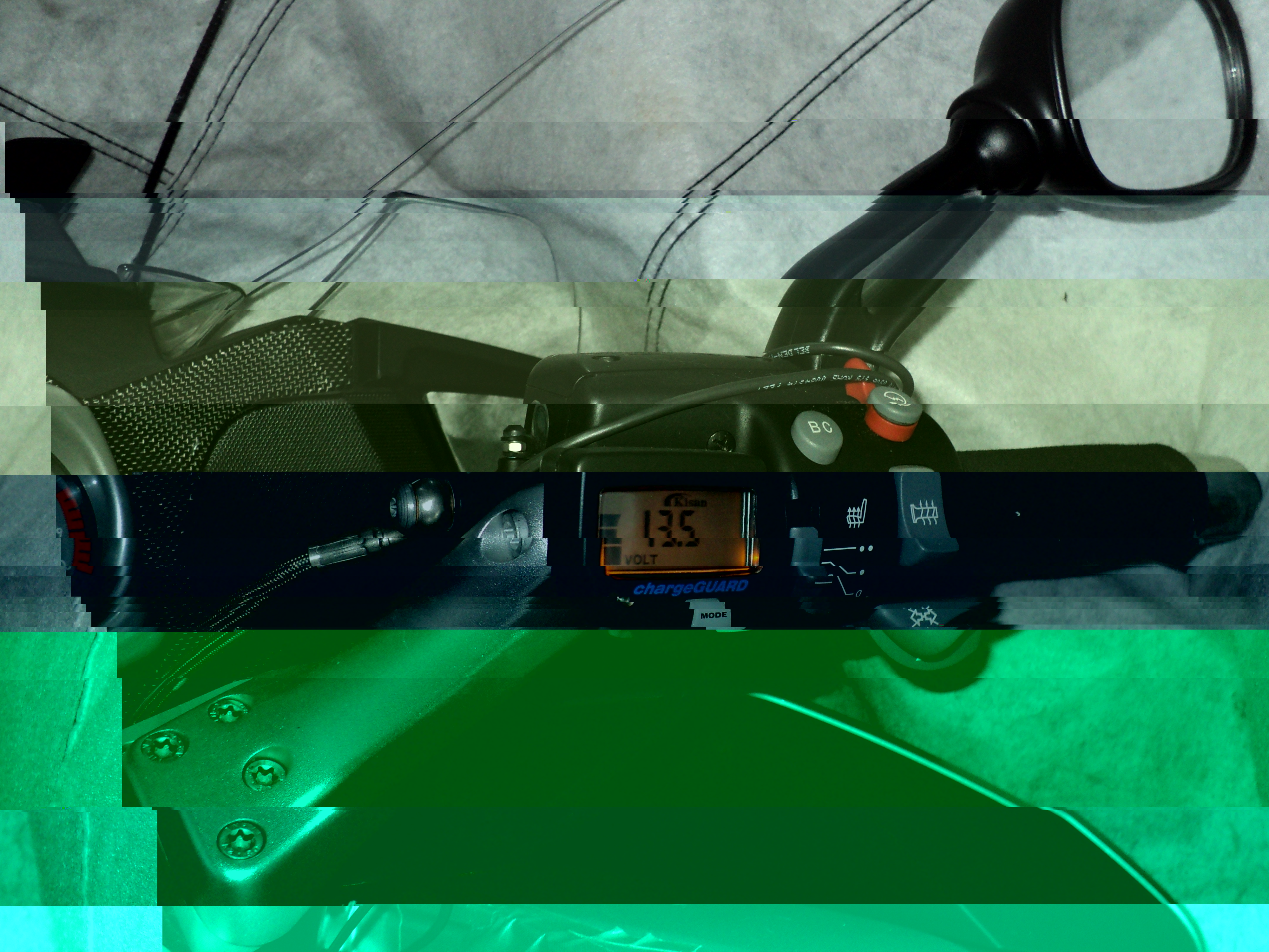

Ikzelf heb een Kisan ChargeGuard aangesloten;
https://www.kisantech.com/view_product. ... duct=CG-25
Die meet naast spanning, buitentemperatuur ook de stroom.
En is nog behoorlijk nauwkeurig ook.
(je kunt de unit zelf ook nog kalibreren)

Goed ding zo te zien dutchmidiman. Bevalt prima neem ik aan?
T'is een paar pegels maar dan heb je ook wat!
Gezien de minimalistische uitvoering van de instrumenten op mijn S-je past hij er niet zo op maar op een RT ligt dat heel anders. :)
Re: Lekker warm, maar wel de accu leeg!
Ik heb nu zo'n 7 maanden in gebruik en bevalt goed.
Het is geen mini-display maar toch prima te plaatsen zonder dat het "in-your-face" is;

Mooi ding, alleen behoorlijk duur die Chargeguard: $ 150 !

Beamietoo schreef:....Dus moet je vaker laden (accu moeheid) via dynamo of druppellader en dan is het tijd voor een nieuwe accu. Deze meet je helaas niet met een dashbord instrument.
Dit apparaat is bedoelt om de lader/laden van de accu danwel het verbruik te meten.
Het is geen accu-tester.

Hans, las ik het verhaal nou goed dat het kwam door de accu laden in de motor via de 12v aansluiting?
Mijn accu haal ik er met de winterstalling altijd uit en zet hem in de schuur aan de Optimate.
Deze keer ook weer gedaan in November en laten laden tot en met 2 weken geleden.
Accu vol in de motor en starten en hij doet het gewoon.
Nu 4 dagen stil voor de deur en nog steeds gewoon stroom.
Richard

Richard, het kwam niet door het laden.
Ik rijd elke dag, ook in de winter, en dan is tussendoor laden niet nodig.
Hans
