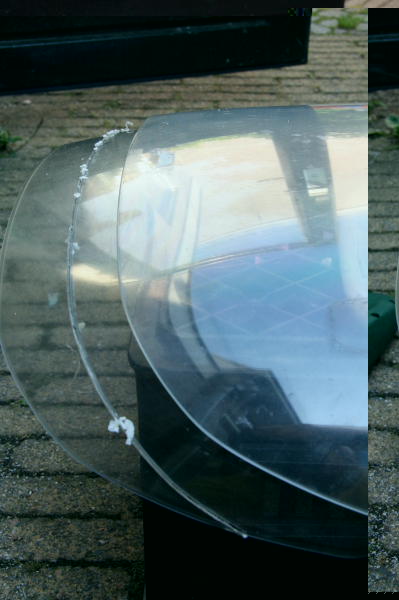

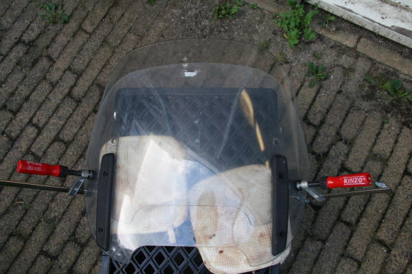

Oude en nieuwe ruit stevig op elkaar geklemd om te verzagen:
Dick_R1100RT
Re: kuipruit afzagen
En nadat de hele zaagsnede gemaakt is ... zit alles nog steeds moervast. De zaagsnede smelt achter de zaag weer dicht!
Dick_R1100RT
Hoe ga je te werk:
- Kom tijdens het rijden zover uit het zadel omhoog als nodig tot je een goede luchtstroom voelt en schat in hoeveel cm je van de ruit af moet halen om hetzelfde resultaat te krijgen. Let bij een verstelbare ruit erop dat ie in de laagste stand staat. Let ook op dat je niet achter een busje of vrachtwagen rijdt.
- Ik had de oude en nieuwe ruit met het gewenste verschil op elkaar geklemd zodat ik de oude ruit als geleiding voor de zaag kon gebruiken, maar het blijkt erg lastig om dan de lijn goed te volgen. De tweede keer heb ik dus de ruitjes alleen op elkaar geklemd om met een edding een zaaglijn te zetten. Uit de losse pols is die lijn prima te volgen.
- Vervolgens ga je met een decoupeerzaag en een zaagblad met fijne vertanding aan de slag. Met de zaag op de hoogste snelheid wordt het plastic heter en laat een mooiere snede achter. Ook wordt dan het zaagsel beter afgevoerd waardoor het minder dichtsmelt achter de zaag. Ga er maar vanuit dat je in ieder geval nog een keer moet zagen. Het smelt echt goed vast! Je kunt het daarna niet losbreken of zo.
- Met een stanleymes de ergste slakken (vastgesmolten zaagsel) afsnijden.
- Met een vijl de randen netjes bijvijlen.
- Eventueel met schuurpapier verder bijwerken tot een mooi glad resultaat. Of misschien eerst nog een rondje rijden om te kijken of je nog meer wilt verwijderen.

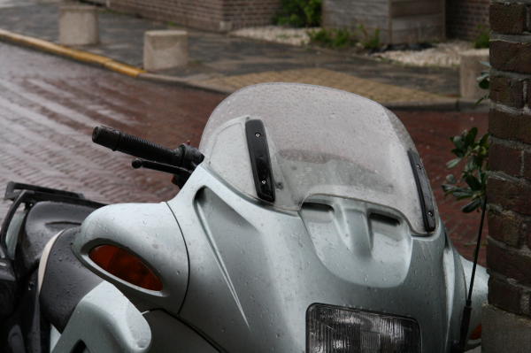

Dick, netjes gedaan.
En als dit ook nog eens je probleem oplost is het helemaal top.
Netjes de foto's.

Inderdaad netjes gedaan. Hoe ver zit nu de onderkant van je helm ongeveer boven het scherm? Ik heb er ook aan gedacht om van het scherm wat af te zagen. Ik rijd ook liever met een beetje winddruk dan al die herrie.
Ton
Ton
Dick_R1100RT
Hallo Ton,Ton1959 schreef:Inderdaad netjes gedaan. Hoe ver zit nu de onderkant van je helm ongeveer boven het scherm? Ik heb er ook aan gedacht om van het scherm wat af te zagen. Ik rijd ook liever met een beetje winddruk dan al die herrie.
Ton
Het is een beetje gokken, maar afhankelijk van mijn houding zo'n 2 tot 5 cm. Je moet gewoon kleine beetjes tegelijk eraf halen. Het is zo gedaan, dus er is geen reden om je ruit meteen maar door midden te zagen. Je moet alleen even een goede mal maken.
Ik twijfel of ik niet nog 1 of 2 cm eraf zal halen. Dat reduceert het geluid nog verder, maar de wind en regen op het bovenlijf nemen dan toe en ik rijd het hele jaar door.
Dick

Ruitje moest wat afgeslepen worden eer e.e.a. paste en had een verbluffend resultaat, rustiger en geen nekpijn meer!
Voor een andere ruit was ik al wezen kijken, was zo ongeveer € 240 en dan moet je nog maar afwachten of die ruit het gewenste resultaat oplevert
Alex
Dick_R1100RT
Die spoilers zijn redelijk gunstig te krijgen via het GS-forum. Daar heten ze Hamster-spoilers, naar de nickname van het lid dat ze regelt. Ik heb die geprobeerd op mijn RT voordat ik de ruit afzaagde, maar dat was een drama. Hangt dus blijkbaar ook erg af van lengte, helm, enz., enz., enz.
alex1
Ik heb inderdaad zo'n Hamsterruitje van het GS forum, die zoals gezegd erg goed bevalt.
Morgen gaan we weer rijden en zal ik nog wat proberen m.b.t. de schuinte t.o.v. de originele ruit
Alex
Alex
stephan
Heb dit weekend mijn ruit ook een 10 tal cm ingekort.Op volle hoogte had verschikkelijk veel turbilentie met als gevolg op de snelweg was mijn hoofd net een pingpong bal.Nu met het scherm ingekort is dit effect verdwenen.Heb nog wel last van windgeruis veroorzaakt door de nog blijvende turbilentie maar het is draagelijk.Zal het scherm enkel opzetten wanneer er autostrade in de route voorkomt,anders rij ik zonder scherm.Wat best heerlijk is .
