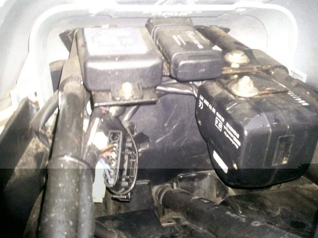

Buddy losgehaald en gekeken, maar ik kan niet vinden hoe ik het achterlicht los kan halen.
Kan iemand mij dat vertellen?
Ik heb ondertussen wel een onderhoudshandleiding van een R1150RT gevonden, maar onder mijn buddy ziet het er anders uit en kan ik de twee met de hand los te draaien schroeven niet vinden.
Kan iemand vertellen hoe ik dit moet doen op mijn -1100- ?
Ik heb even een foto'tje gemaakt van wat er onder mijn buddy zit, misschien is er iets extra geplaatst?

als je even goed voelt of dieper kijkt (onder je buddy) zie je 2 schroeven die je met de hand los kunt draaien en dan komt je hele unit naar achteren uit je motor
succes
p.s. ik zie trouwens op de foto dat er wel erg veel andere dingen onder je achterstuk zit maar ergens daar achter moeten toch nog 2 schroeven zitten lijkt mij

Ik zie dat je het BMW Alarm er ook hebt zitten, je moet die ene moer op de speaker (= tevens ook de centrale unit) even een paar slagen losdraaien en de unit dan van de lip afschuiven, anders kom je niet bij die belangrijke moeren.
De moeren van het achterlicht zijn van plastic :shock: en als je met je hand helemaal naar de achterkant van de tupperware gaat, voel je die moer zitten.
Eventueel met een zaklamp kijken. ;)
Ikzelf vindt het meest gemakkelijk om dan een pijpsleutel te pakken die over die moeren past, dan kan je het met de hand vaak al losdraaien.
Gebruik diezelfde pijpsleutel om de moeren weer vast te draaien, maar draai het niet té vast, het is plastic materiaal!

De maat pijpsleutel weet ik zo 1-2-3 niet meer, ik heb ooit 1x mijn achterlicht losgenomen om de led-lampen te plaatsen en signaal-draden voor de Kisan SignalMinder aan te sluiten, en sindsdien niet meer nodig geweest om daar nog te zijn.
Als je pijpsleutels hebt, kijk ff met de ogen welke maat jij denkt dat het is, neem dan 1 maatje groter, probeer het (alleen!) met de hand los te draaien, als het te ruim zit, 1 maatje kleiner, weer proberen, en weer 1 maatje kleiner, etc. Op een gegeven moment merk je dat het te klein is, en dan dus 1 maatje groter.
Ik dacht maatje 23, maar dat is al weer zoooo lang geleden. :lol: _001

Ik gebruik een dop 19 mm met een verlengstuk om de plastic wartels los te draaien.
