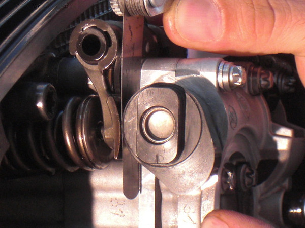

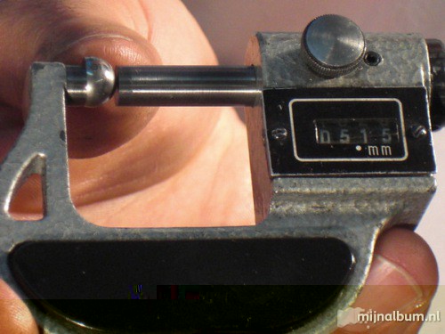

Hier wordt de klepspeling bepaald door de hoogte van een halfrond bolletje, zeg maar een doorgezaagde kogel.
Stellen gaat net als met shims, dwz. meten wat de actuele speling is, shim/bolletje demonteren, opmeten en terug rekenen wat de nieuwe shim moet zijn.
Dit ook weer in stappen van 0,05 mm.

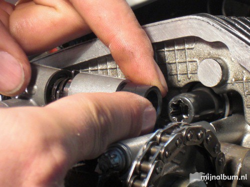

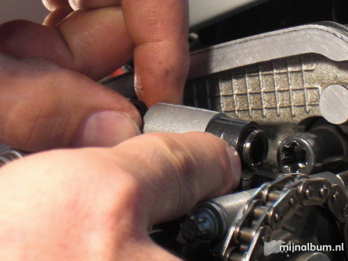

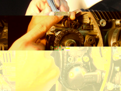

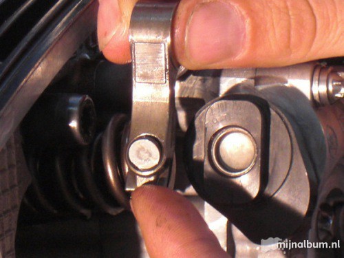

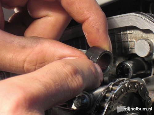

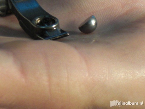

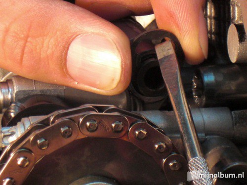

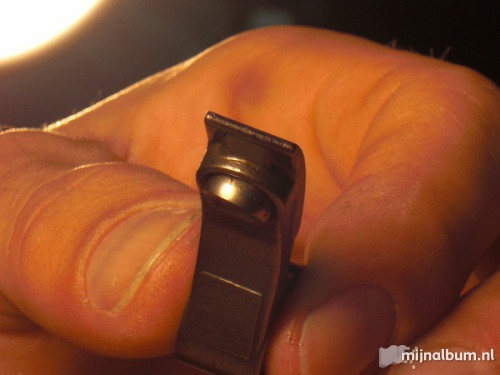

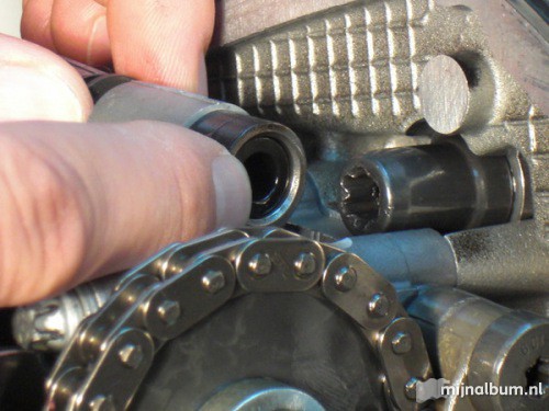

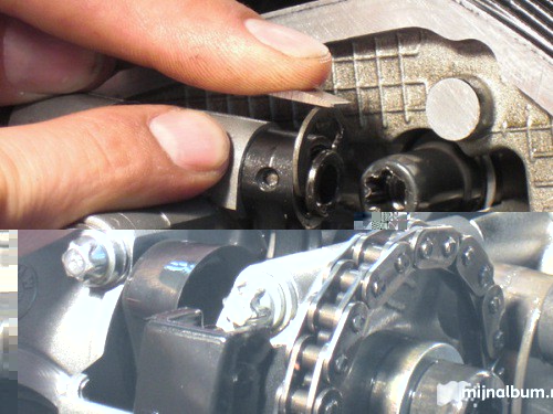

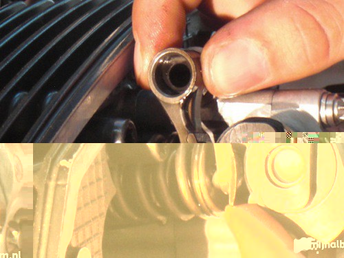

Naar aanleiding van de vraag van Baird hoe men de kleppen steld van een R1200RT werd ik toch een beetje nieuwsgierig en vond ik de volgende foto reportage op het motorforum.nl

Een beetje vet, zodat het halve maantje blijft plakken.

Erg duidelijk zo ! Mooie foto's.

Het lijkt erop dat deze nog zeker zo snel af te stellen zijn als die van de R1100Rt's. Mooie constructie zo . Wel de circlip goed monteren anders krijg je een grote vervelende verrassing.
