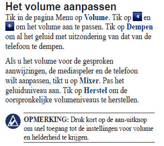

ik had hetzelfde probleem bij mijn Zumo 550. Toen kwam ik erachter dat je de volumes van navigatiespraak en muziek ook onafhankelijk van elkaar kunt regelen.
Bij mij stond het volume van de navigatiestem op 80% en het volume van de muziek (MP3) op 50% of zoiets. Mogelijk heb je die optie nog niet gevonden in je Garmin ;)
Hier lees je hoe je eea kan aanpassen middels de optie 'MIXER'. Wellicht kun je er je voordeel mee doen. Heb het trouwens gewoon uit de manual van je navigator.
Ook te vinden op bladzijde 9 van de manual:
http://www8.garmin.com/manuals/BMWMotor ... eiding.pdf
Robin _004

Bij de BMW Navigator IV (en Zumo 660, als ik het goed herinner) zit er onder de volume knop ook nog een knop "mixer" waar je inderdaad dit apart kan instellen. ;)
